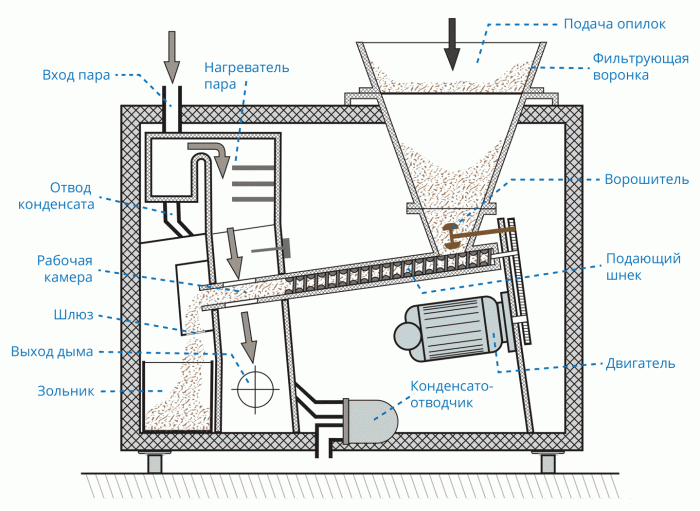

Существует такой режим копчения когда пиролиз древесины происходит сухим перегретым паром. То есть никакого избыточного давления, просто пара проходит через регулируемую перекалочную камеру, как в термофене и попадает на щепу с температурой необходимой для пиролиза древесины. И уже этот коптильный пар попадает в коптильную камеру.

Небольшую установку собирали в 2012 году, но работала только на пару, в общем всё понравилось, но как для горячего копчения. Теперь хочется сделать и для горячего и для холодного, с продувкой инертным газом, но хотелось хоть приблизительно понимать возможную разность в составе дымов.
Что я нашёл из описаний современного оборудования https://autotherm.de/produkte/dampfrauc ... n/?lang=ru
Комментарии к картинке не мои, это с того же сайта что и картинка.
File comment: Принцип работы парового дымогенератора
Пародымовая смесь производится с помощью перегретого пара, который пропускается через опилки. Из опилок пар вбирает в себя все составляющие для образования цвета и вкуса копчения, затем получившийся пародым подаётся в камеру.

Слово " перегретый" желательно конкретизировать; при достаточно высокой температуре водяной пар может гидролизовать, например, лигнин. Но в древесине, даже совершенно сухой, столько связанной воды, что на гидролиз пожалуй и её хватит. Так что, скорее всего, большой разницы не будет - но, конечно, без пробы сравнения дело не обойдется.

Перегретый, имеется ввиду достаточно для пиролиза древесины. Диапазон регулирования от 100 до 450 градусов, работал на 180-320 градусах по Цельсию. Собственно основная рабочая 250-300 по Цельсию. При моём конструктиве. Там стружка мелкая и прогревается за десяток секунд, а время прохода через участок где идёт взаимодействие около тридцати секунд.
Да и ещё конструктив не такой как на картинке приложенной снизу. Если сделать точно такой-же и из металла то там потери тепла "налево" большие. Первый тот что в 2012 делали всю активную зону с трубой и шнеком после пары экспериментов из шамота сделали. Для нынешнего конструктива смотрю в сторону питателей пеллетных печей, но есть простор для экспериментов. Сейчас война и до нашего хорошего сварщика не дотянусь, он трубы в Харькове варит в аварийном режиме. Да и с сырьём для огнеупора тоже сложно. но немного есть ещё :)
А вот насчёт связанной воды я не совсем понимаю, когда греем в реторте это да, а когда мелкая стружка непрерывно продувается то ИМХО как только температура подымается так что вода освобождается то непонятно она на реакцию пойдёт или будет унесена теплоносителем.
В общем понятно что пробовать надо. Но было интересно вдруг кто сталкивался уже и прояснит ситуацию до её воплощения в железе.
