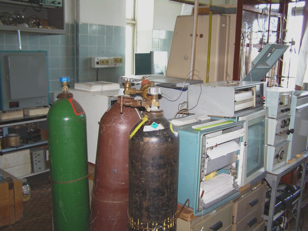

Нужна колонка, которая делит СО2 и другие газы, которые есть (могут быть) в вашей смеси. Нужна калибровочная смесь с известным содержанием СО2 - по ней смотрят, где появится пик этого газа. И какой площади пика соответствует эта концентрация.
В моем случае это выглядело так.
Сама хроматограмма - два острых пика (СО2 и СО). Если пика нет - или не работает детектор, или газовая смесь не поступает на колонку, или нет связи между детектором и самим прибором. Возможно, проблемы с ультратермостатом (хотя в этом случае пик все равно должен быть). Причин может быть масса.
