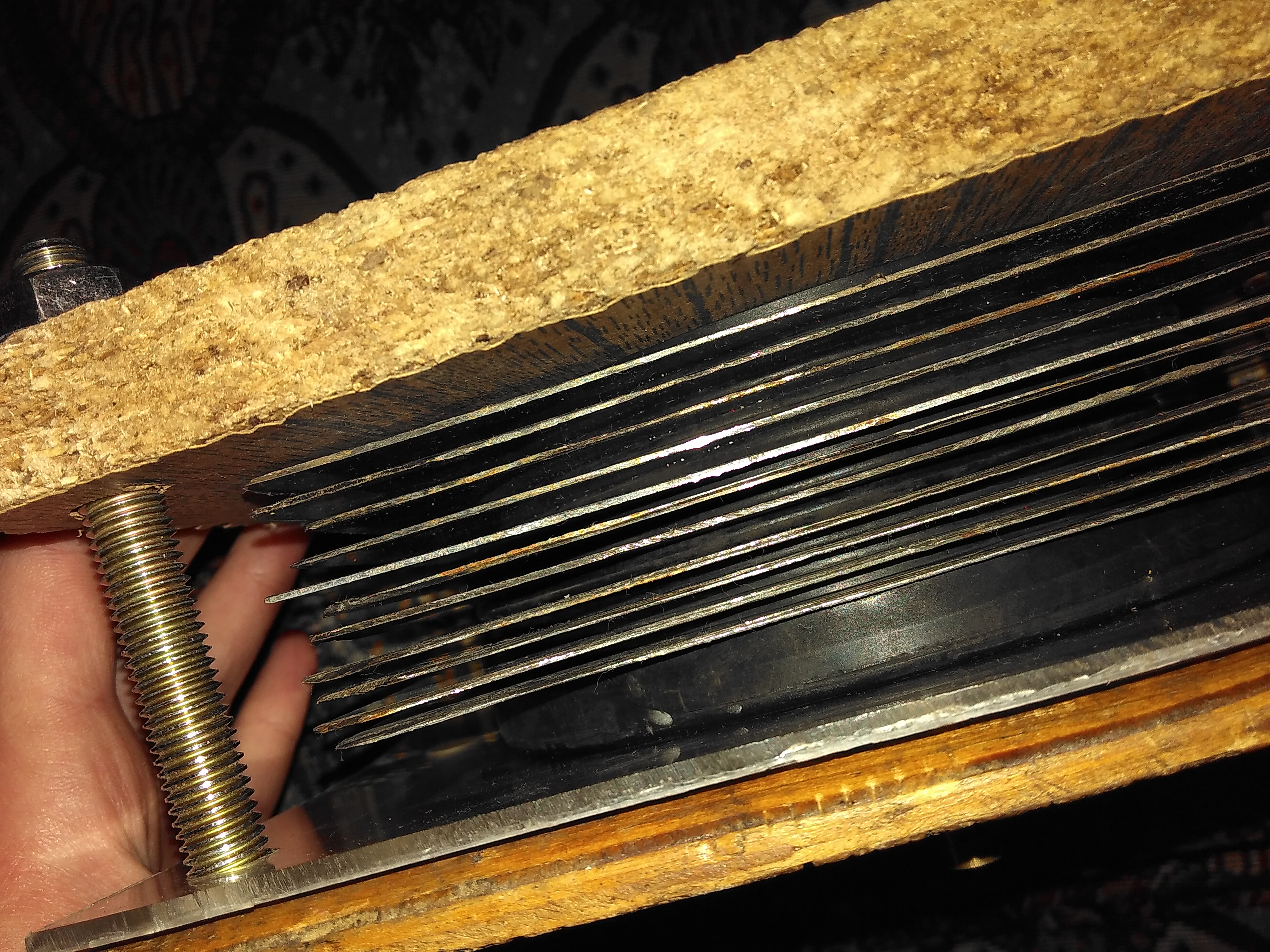

Всем привет. Собрал ячейку из 11 пластин, но понятия не имею, как правильно подвести ток, чтобы была необходимая полярность(+-+-). Надеюсь на вашу помощь.

Элементарно. Пластинки соединяем так - считаем их по правилу "первый, второй, первый, второй..." И к каждому первому подсоединяем +, а к каждому второму -. И ничего хитрого.
 Post subject: Re: Подскажите как рассчитать электролизер для электролиза в
PostPosted: 19 Apr 2015 10:13
Posts: 13518
В этом случае получится параллельное соединение ячеек. Для последовательного подключаются только крайние пластины.
в том-то и дело,что это проблематично сделать,всё это подсоединять.
PostPosted: 19 Apr 2015 13:19
Joined: 09 Apr 2014 18:50
Posts: 30
Можно по-подробнее? У меня ведь нечётное кол-во пластин.

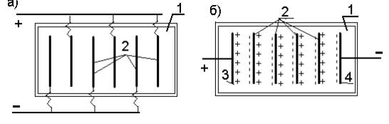

perdolea, это называется электролиз с биполярным электродом
а - тот самый "первый-второй"
б - вариант с подключением только крайних электродов
А в целом, если у вас электролиз воды, должно получиться нечто похожее на Портативная электролизерная установка
The attachment 6.htm7[1].jpg is no longer available

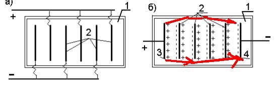

Вариант б у Вас будет плохо работатать за счет блуждающих токов. Нужно ячейки делать герметичны друг от друга, с прокладками.
Полностью с текстом можено ознакомиться в пратикуме Бахчисарайцьяна, хотя и тут ясна причина блуждающих токов. А это резкое падение мощности, кипение электролита, локальные превышения плотности токов.

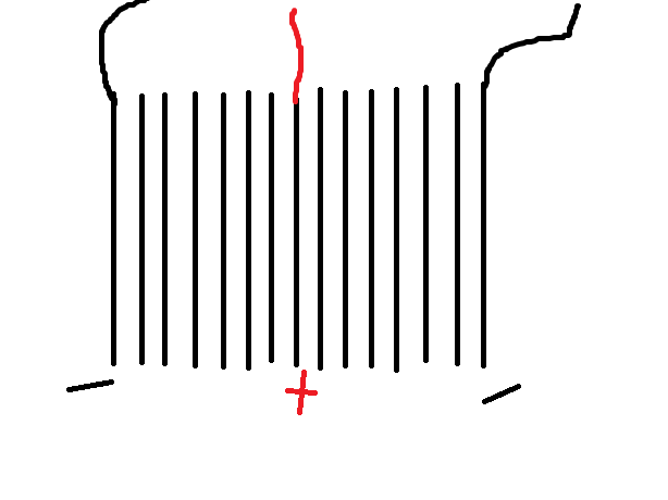

Заранее простите за тупость, но все прочитал, однако не могу понять сколько нужно подводить напряжения для такого электролизера
