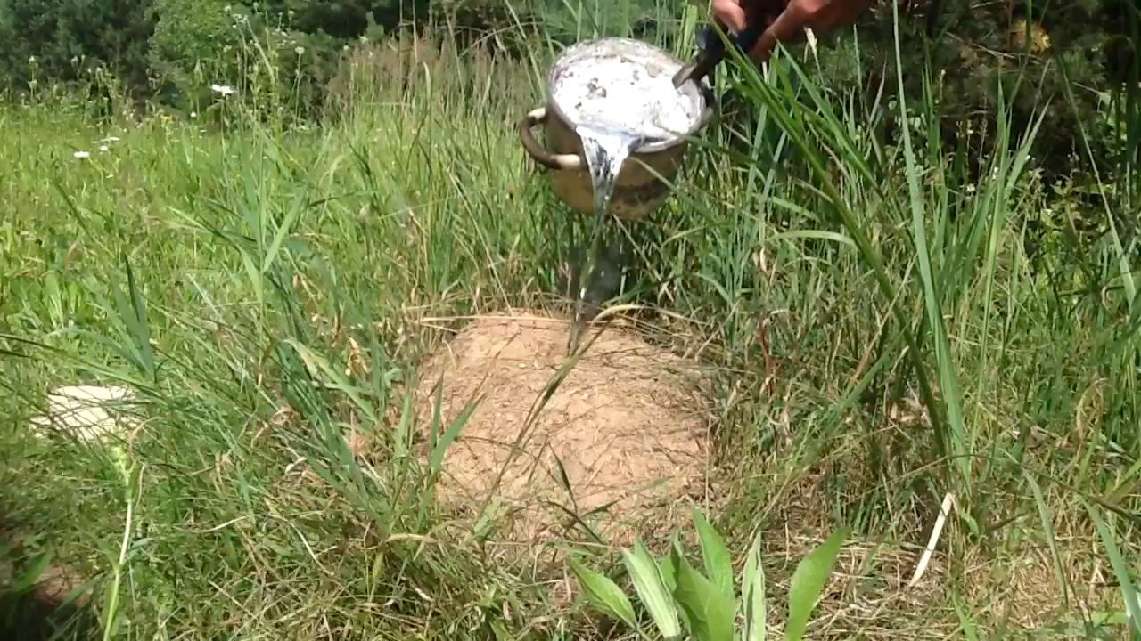

Литьё алюминия в муравейник лесных муравьёв. В целом, всё обыденное, и описывать нечего.
Однако, алюминия чуток не хватило. Использовал сплав силумина и чистого алюминия (провода). Самые верхние пещеры "сдулись", так как алюминий утёк ещё ниже. Но главное, всё получилось.
С места плавки до муравейника нужно было пройти метров 200. Нёс пассатижами, защитных перчаток не надел (а ведь есть специальные огнеупорные :an: ). Всю дорогу мучился: руки здорово жарило горячим воздухом, кое как терпел. При заливке алюминия жар ещё усилился, но был выбор - либо терпеть, либо провалить опыт.
В итоге, ничего страшного: ошпарило руку, плюс пара пузырей. Но напрямую я горячих поверхностей не косался. К счастью, не мучают, совершенно безболезненные.
