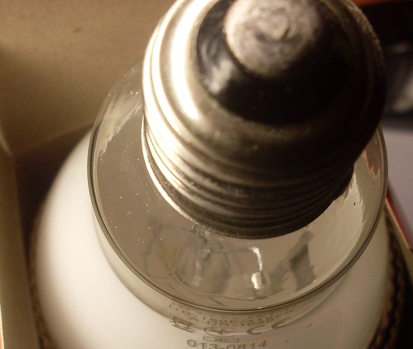

Нашел такое:
комбинированная ртутно-вольфрамовая лампа
Лампа смешанного света имеет встроенную вольфрамовую спираль и последовательно с ней соединённую ртутно-кварцевую горелку.Спираль служит источником света и одновременно выполняет функцию балласта,ограничивающего ток.Стеклянная эллиптическая колба покрыта изнутри люминофором.Лампа не требует использования дросселя и включается непосредственно в сеть переменного тока 220В; имеет высокий световой поток и хорошую цветопередачу.
 Post subject: Re: Лампы накаливания, диодные и газоразрядные: плюсы и мину
PostPosted: 02 Jan 2015 16:41
Posts: 7052
Пришли мои лампочки Ильича Мао :)
Фото вышли неважные из-за неудобного ракурса. Внутри через полоску стекла без люминофора видно обычную спираль накаливания, а под ней - кварцевую горелку. Лампа 160W 3200Lm 4100K.
Включал одну дома, светит ярко, по спектру мне показалось ближе к обычной лампе накаливания, включал на короткое время, возможно, что просто "ртутная" часть лампы не успела раскочегариться.
Одна из купленных год назад ламп вышла из строя почти сразу - лопнуло стекло возле цоколя, возможно, сам виноват, надо было в перчатках закручивать лампу, а я голыми руками за стекло брался.
Вторая уже год нормально светит.
