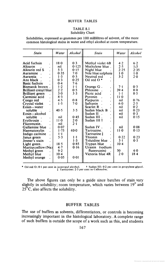

Господа,насколько хорошо флуоресцеин растворим в ИПСе?
 Post subject: Re: Люминофоры
PostPosted: 28 Jan 2015 19:15
Химик
Растворяться то он растворяется, и эти растворы даже используются в металлографии (0.1 мМ р-р) и офтальмологии, но максимальная растворимость нигде не указана. Пишут только, что мало, больше если используют натриевую соль.

Zaec wrote:
Химик
Но здесь речь лишь об этаноле... Я убедился,что в последнем он хорошо р-ряется,но последнего не так много по сравнению с ИПС-ом,вот я и думаю,пригоден ли ИПС для дальнейшей экстракции ф-цеина?
