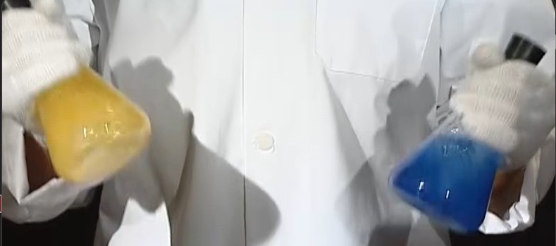

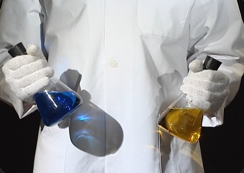

Товарищи помогите с разьяснением данного опыта, кто что знает "Магические изменения цвета"
http://www.chemicum.com/?vid=86&lan=EN
Это больше фокус, чем химический опыт.
Верхнюю часть колб экспериментатор прикрывает руками - зрители их не видят.
Там может быть что угодно: и ватка, пропитанная раствором, и закрепленная ложечка с порошком или раствором. При встряхивании происходит смешивание.
Например, в колбах раствор одного и того же индикатора (бромтимоловый синий), в правой - с каплей кислоты, в левой - с каплей щелочи.
Над раствором - в той части колбы, которую этот нехороший человек прикрыл рукой, находится щелочь (правая колба) или кислота (левая).
Кстати, я сразу не догадался - подсказал Саша.
________________
UPD - на видео заметно, что в процессе встряхивания в колбах "появляется" на дне порошок - фокусник старался быстро трясти колбы (чтобы никто не успел заметить), но порошок все равно различим

Vladimir, тем более, что видео находится в разделе сайта "Solutions, pH" ;)
Возможен ещё вариант, когда твердую щелочь и кислоту на дне покрывают неким вязким осадком затрудняющим растворение и диффузию и сверху наслаивают раствор индикатора, после взбалтывания крупинки кислоты/щелочи приходят в соприкосновение с р-ом и меняют его цвет.

Как измененный вариант опыта - да, но в конкретном случае на дне колб сначала только прозрачная жидкость.

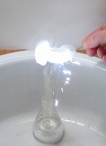

Красивые вспышки и кольца дыма
http://woelen.homescience.net/science/chem/exps/chlorine_flash/index.html

(по поводу первого видео)
Это может быть объяснением фокуса со сменой красок в "Магические изменения цвета", см. пост выше
