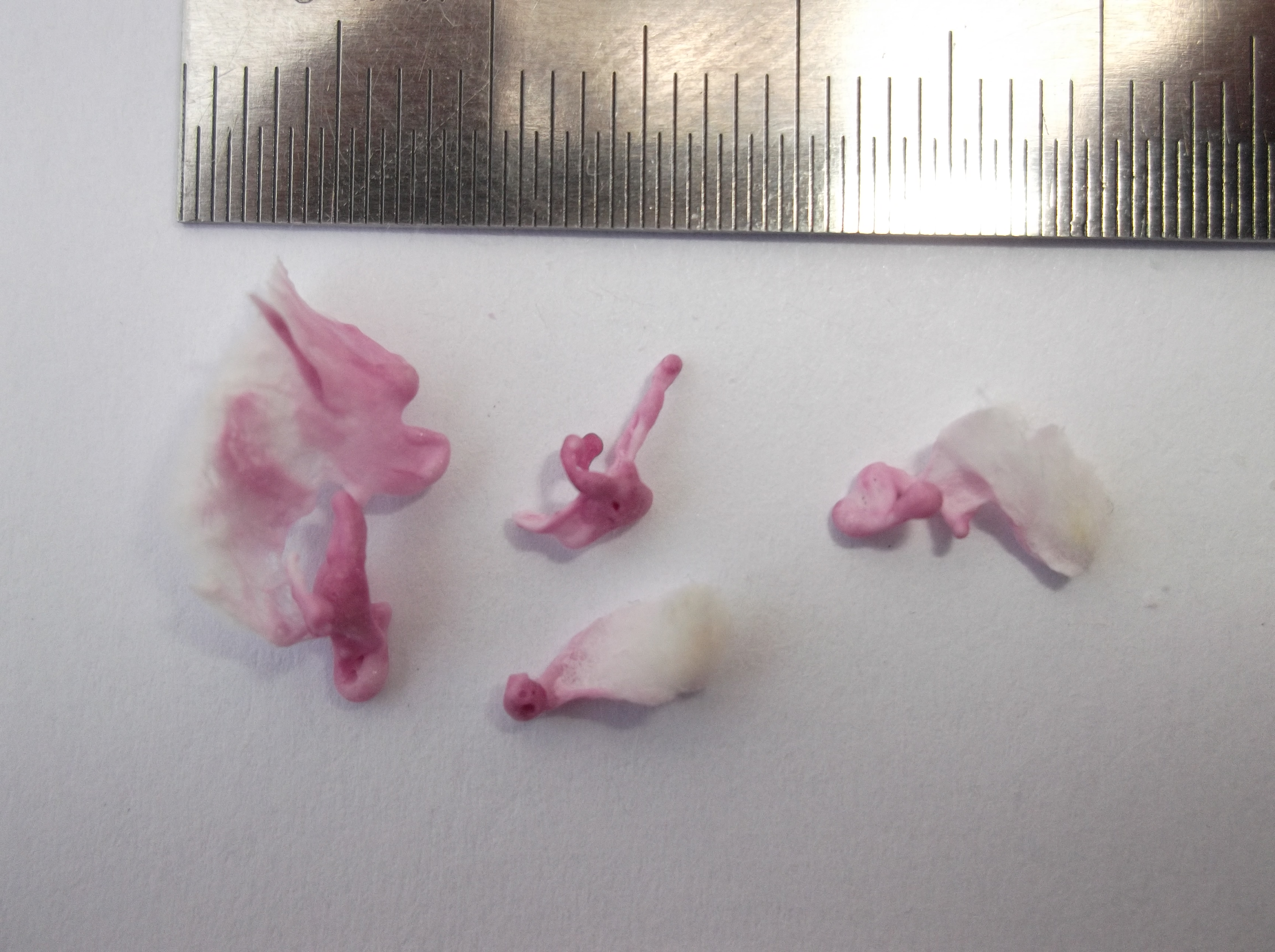

Начнем тему не с традиционных перлов буры, а рубиновых. :)
Для опыта была использована корундовая вата (из оксида алюминия). Как источник хрома - что было под рукой :ap: - стандарт шестивалентного хрома, 1 г/дм3. Жгутик ваты напитывался и помещался в кислородно-водородное пламя. Можно вату держать пинцетом или поначалу даже брал разогнутые скрепки. Понятно, что ваты надо брать с избытком и металл в пламени быть не должен. Вата хрупкая. Удобно жгутик-полоску вырезать ножницами, после смачивания.
Вата раскаляется добела (смотреть за процессом плавления можно только через темное стекло) и довольно быстро сплавляется, процесс похож на плавление обычной стеклянной ваты, только происходит медленнее. Т.к. теплопроводность ваты невелика, можно регулировать процесс оплавления, не допуская порчи пинцета или скрепки.
Получились таки рубиновые перлы, несмотря на такой примитивизм.
Кристаллики рубина, составляющие перлы, конечно, очень мелкие, их можно рассмотреть в микроскоп. Хотя и при невысоком увеличении.

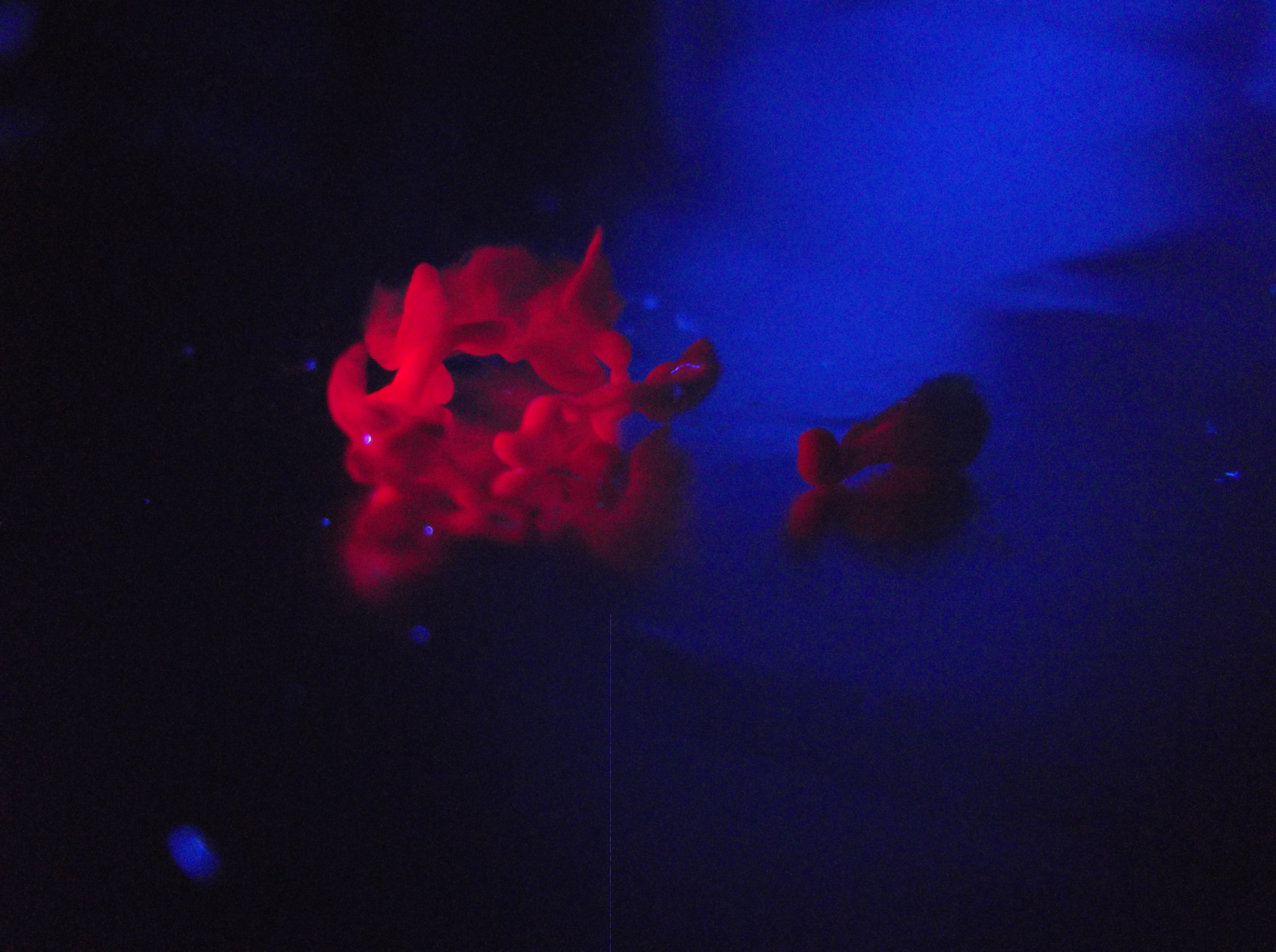

Перлом легко царапается стекло (и это немудрено, вспомним, что твердость его 9, по шкале Мооса). Из интересных свойств - красивое свечение в ультрафиолете, как и положено рубину.

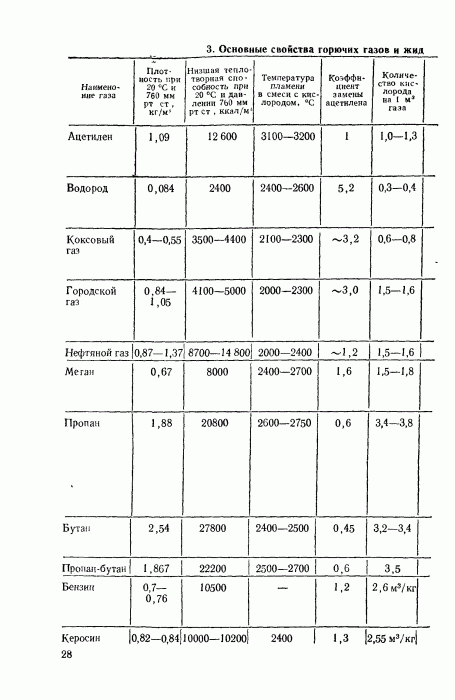

Возможно, как альтернатива водородному, подойдет бутановое пламя, если в него вдувать струю кислорода, наподобие паяльной трубки.
Температура его сравнима с водородным:
sokolov_i_i_gazovaya_svarka_i_rezka_metallov_028.gif [ 62.42 KiB | Viewed 51716 times ]
viewtopic.php?p=22485#p22485

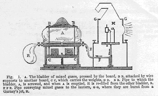

Как емкости для газов (кислорода), наверное, подойдут полиэтиленовые пакеты.
Интересно, что в старину для кислородно-водородной горелки использовалась подобная конструкция, без баллонов.
Разумеется лучший источник кислорода - все же баллон. :)

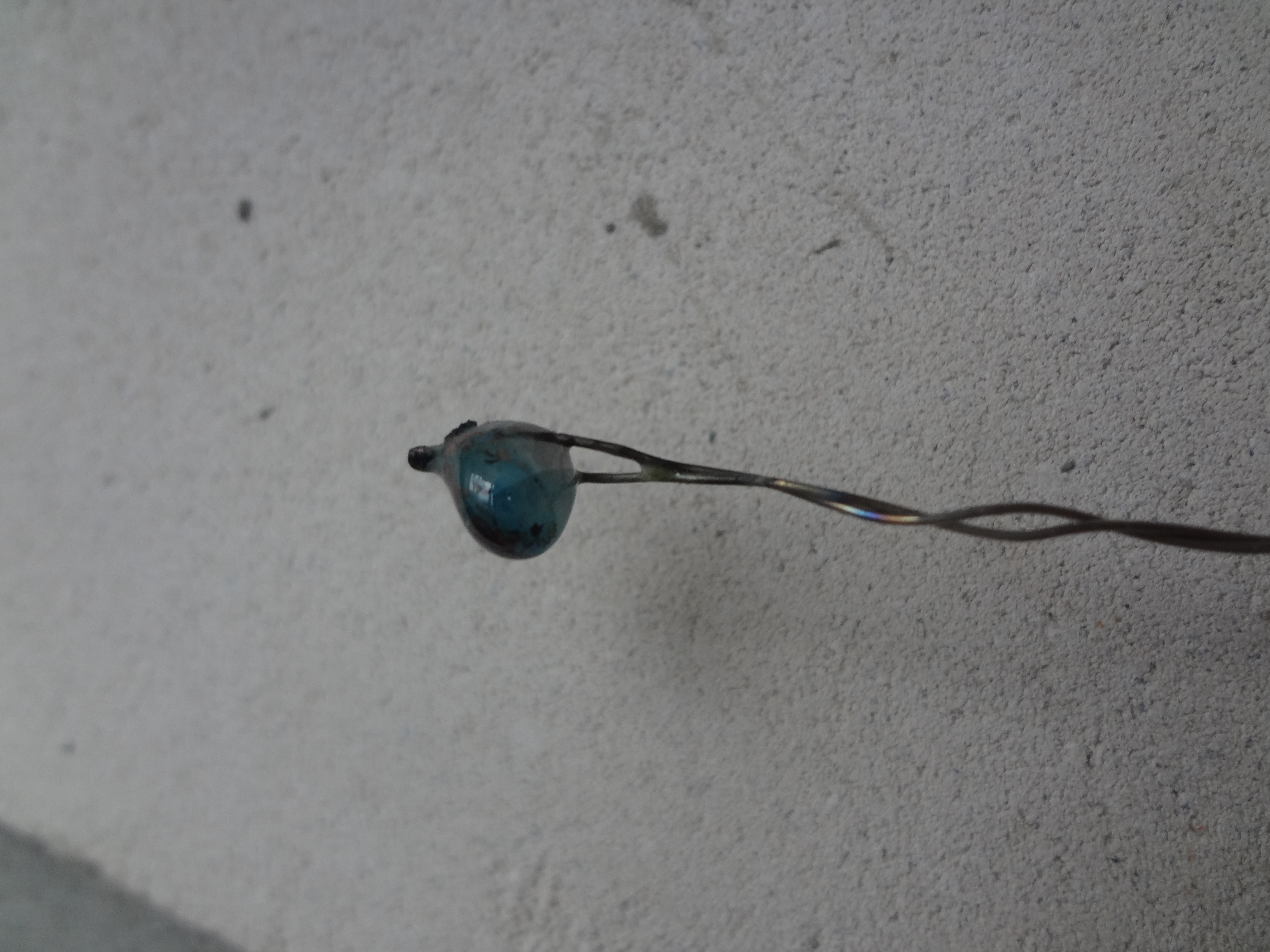

Перлы буры с солью меди)

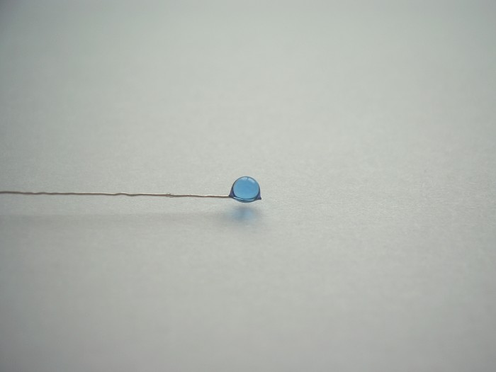

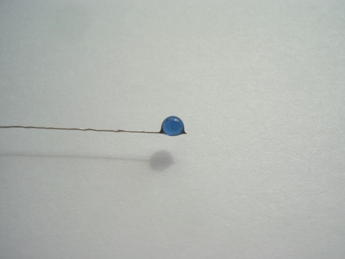

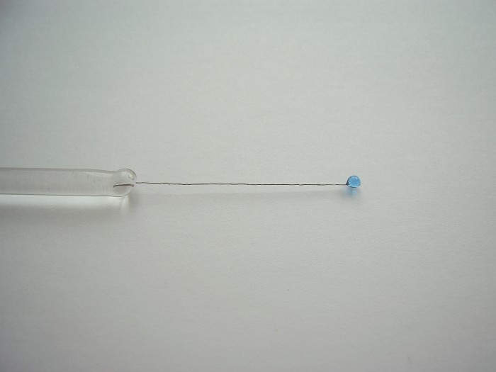

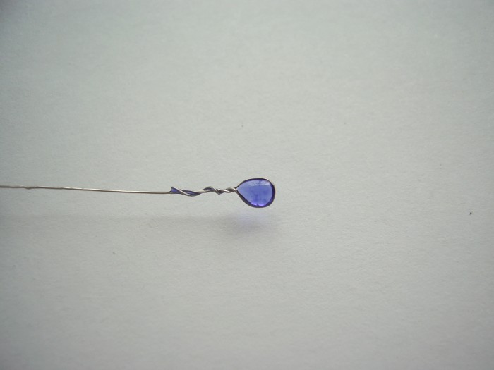

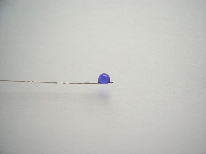

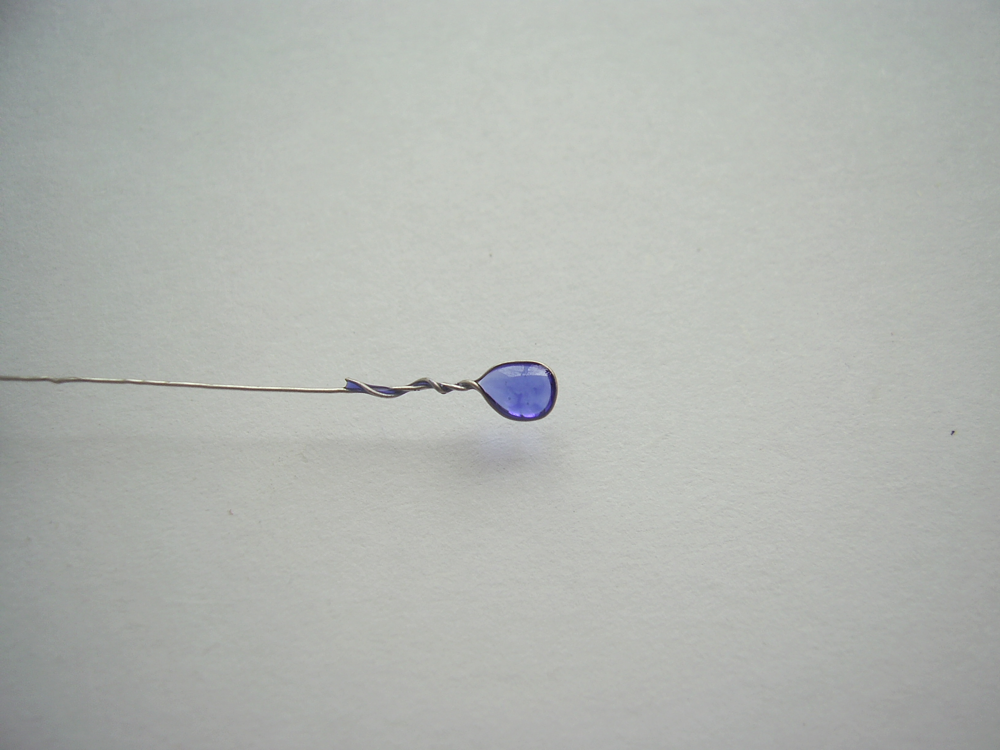

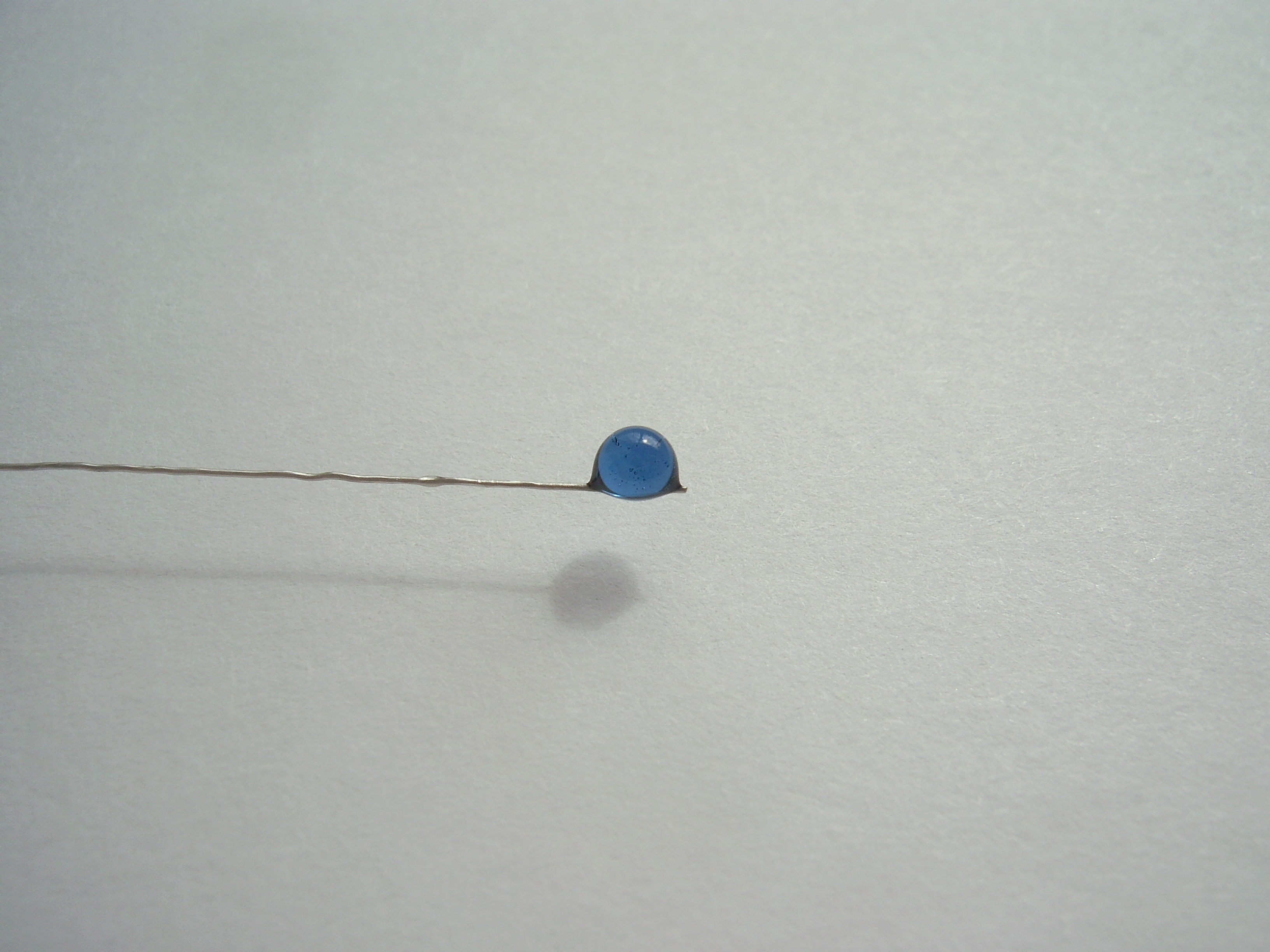

Попробовал ради интереса сделать петлю. Вот перл буры с кобальтом. Грел на маленькой горелке-карандаше - пламя в самый раз и удобно.
Вначале взял немного, и видны волны концентрации. При нагреве на горелке, кстати, заметно перемешивание.

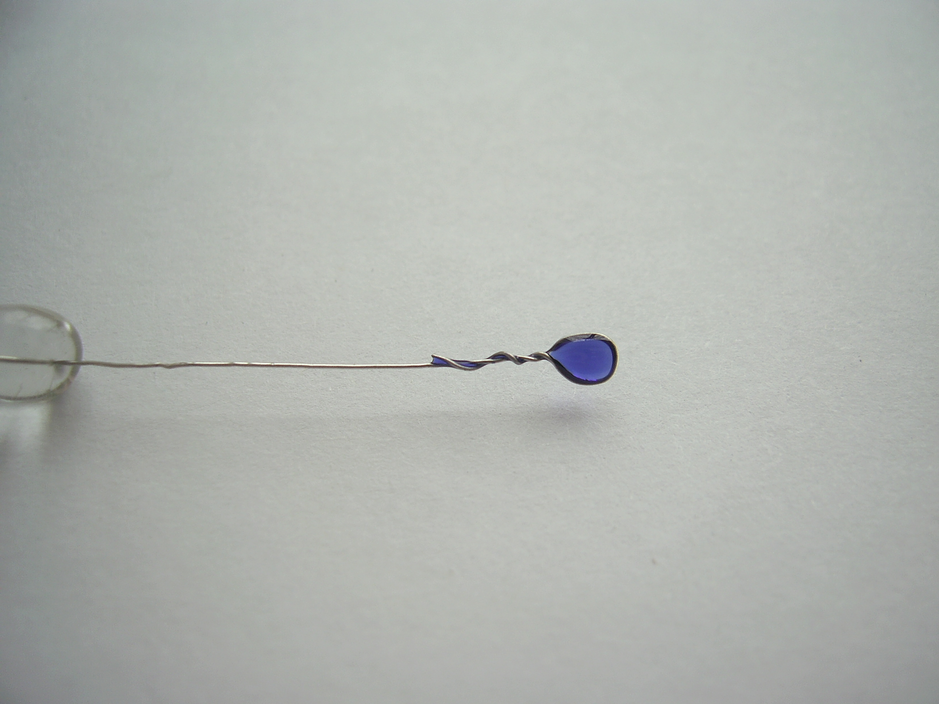

Потом добавил еще хлорида кобальта:

А вот петлю лучше не делать, а просто проволоку прямую взять. Тогда очистка очень облегчается - просто перемещая в пламени, шарик "скатится".
Платиновая проволочка. Наиболее удобна проволочка диаметром 0,2 мм, длиной 6 см. Предварительно проволочку необходимо вплавить в стеклянную палочку. Для этого, расплавив один из концов палочки, в размягченное стекло вдавим конец проволочки на глубину 3-4 мм. Исследования производятся только с выпрямленной платиновой проволочкой. Не следует делать, как это иногда рекомендуется, петельку на конце проволочки. В этом случае проволочка никогда не очищается как следует, а петелька при неоднократном использовании отламывается.
http://kubera.narod.ru/kluch/omp.htm

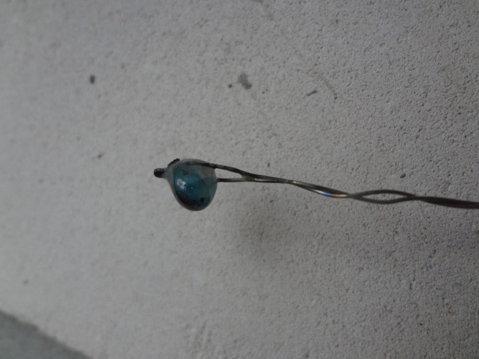

Медь, в окислительном пламени:
File comment: Концентрация меди побольше

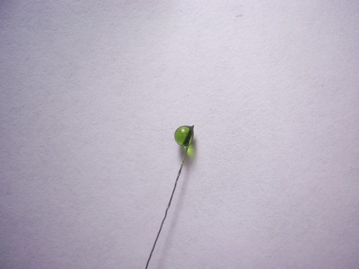

PostPosted: 19 Apr 2015 13:33

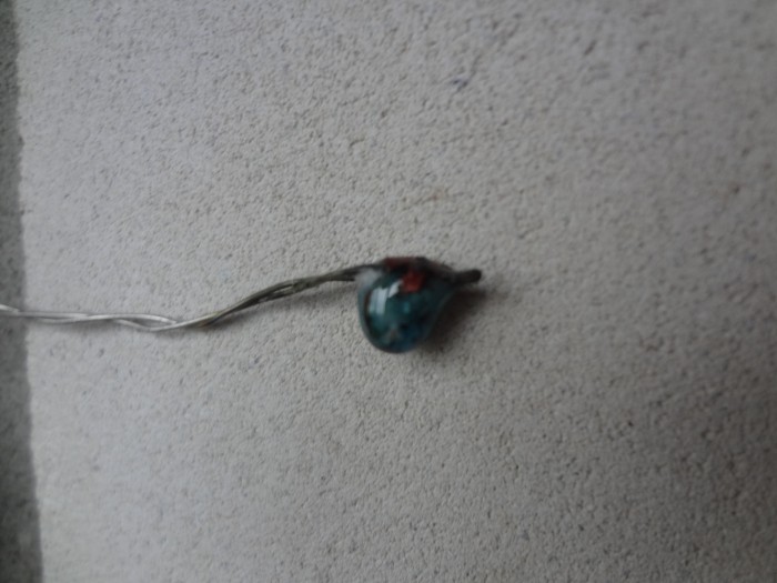

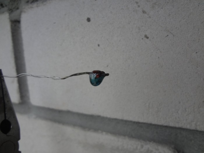

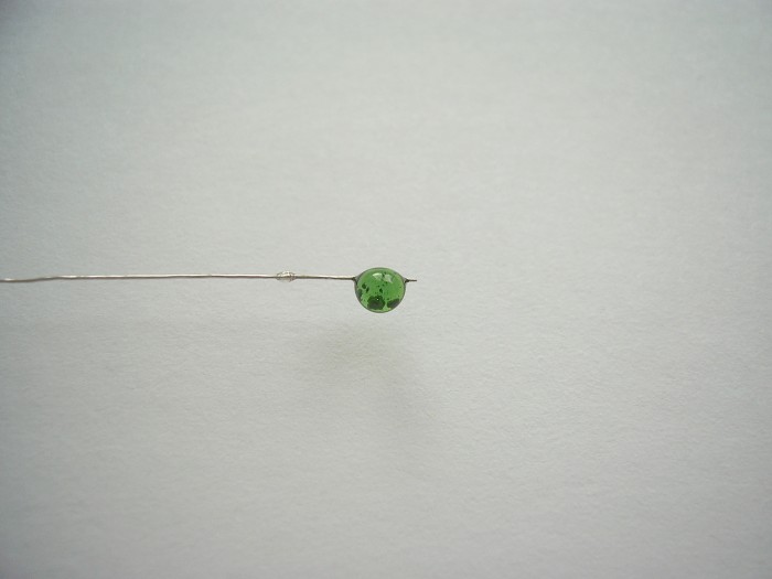

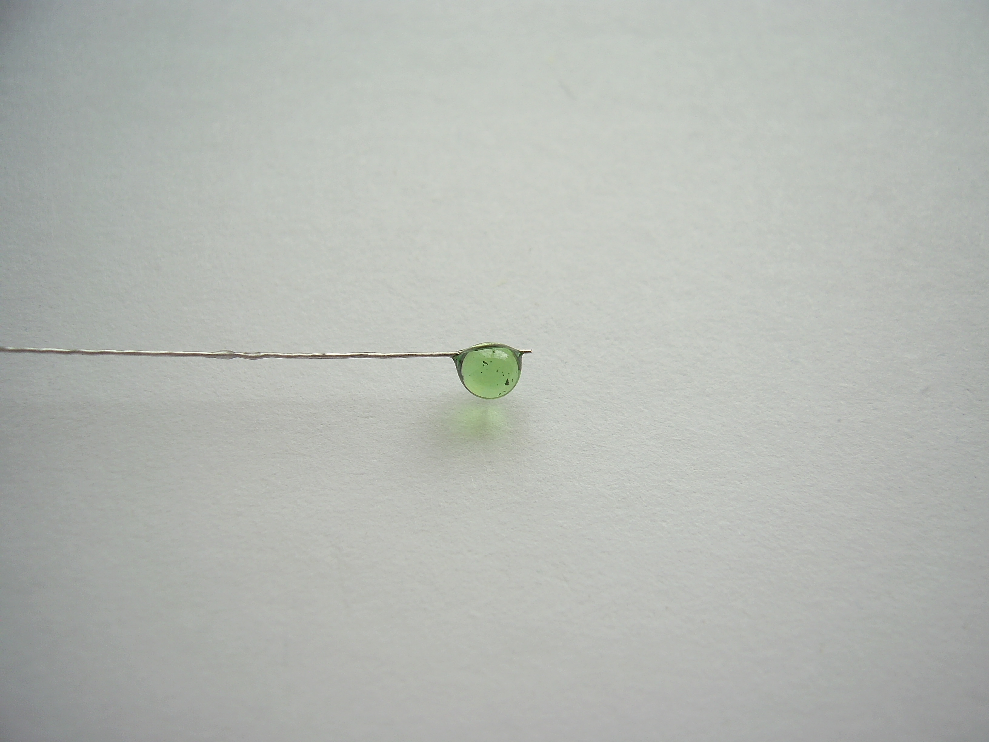

Под рукой были еще хромокалиевые квасцы. Правда, с ними получились перлы с включениями.
File comment: Хром
File comment: Хром
Напоследок сделал еще с хлоридом кобальта:

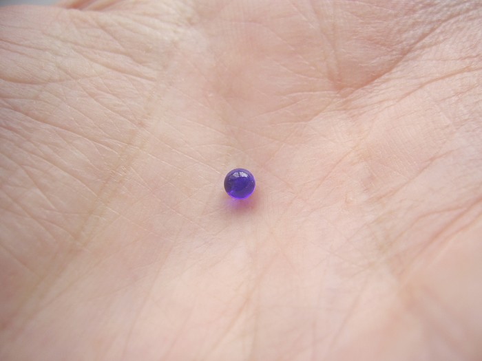

PostPosted: 19 Apr 2015 14:20

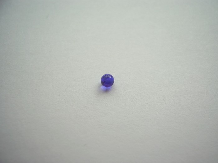

Кстати, "согнав" пламенем перл можно получить красивую "бусинку". Надо только подставить подходящую емкость.
Может для чего-нибудь можно приспособить такие "свободные перлы" - учебную коллекцию организовать или еще чего.
File comment: Кобальт

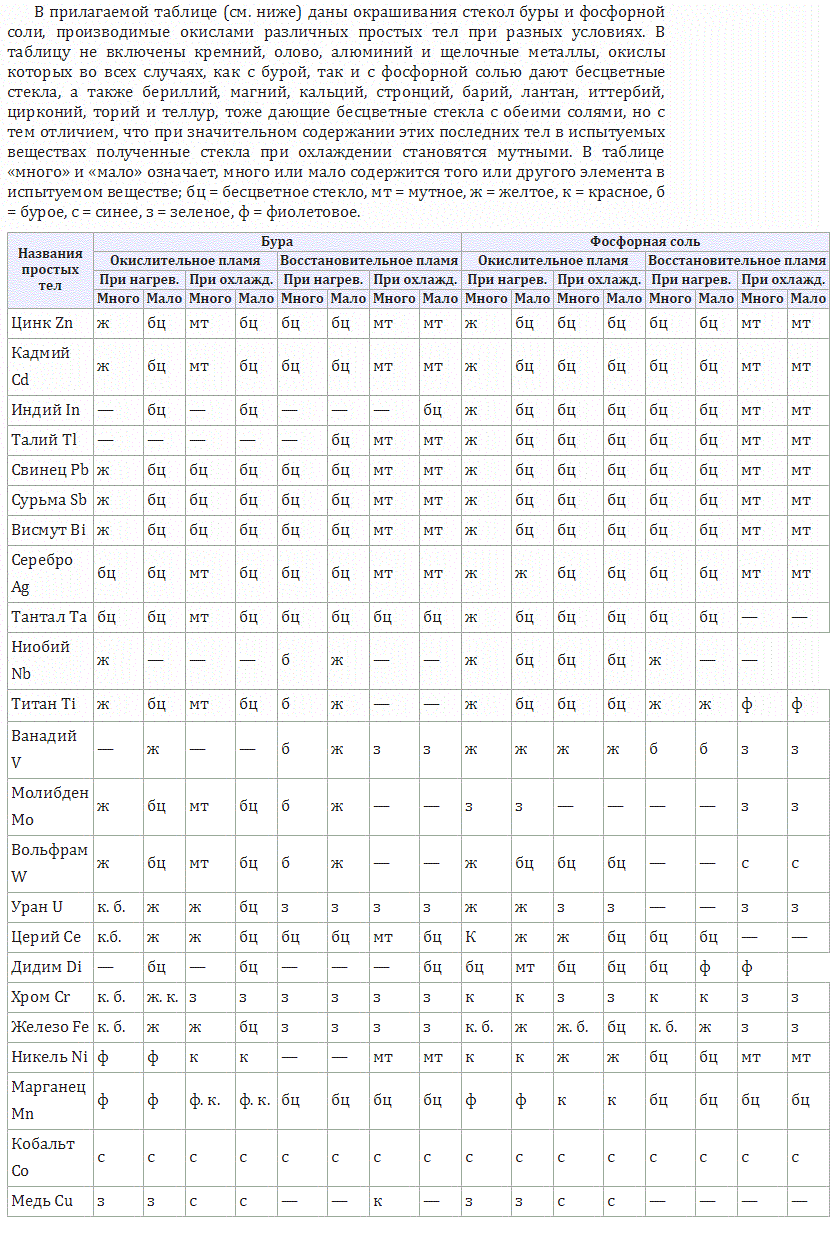

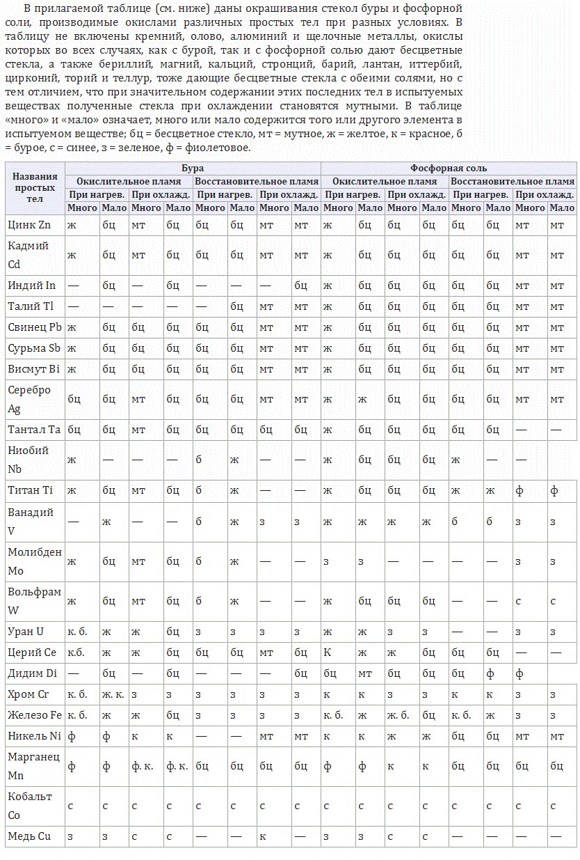

Мы не коснулись в теме паяльной трубки. Ведь цвет перла зависит еще и в каком пламени мы нагреваем перл - окислительном или восстановительном. Цвет перла также может различаться в горячем или в холодном состоянии.
В случае портативных горелок или газовой плиты, понятно, что окислительное.
Традиционно пламя получали вдувая воздух в пламя свечи с помощью "паяльной трубки" .
Хорошая статья есть в словаре Брокгауза-Ефрона
https://ru.wikisource.org/wiki/%D0%AD%D ... 0%BA%D0%B0
Там и подробная таблица о перлах (дидим - это смесь празеодима и неодима https://ru.wikipedia.org/wiki/%D0%94%D0 ... 0%B8%D0%BC).
Подойдет, разумеется, но платиново-родиевые термопары используют нечасто.
А толщина там не слишком малая? В случае опытов на фото - где то 0,1 мм.
Подозреваю, что готовую платиновую проволочку купить обойдется много дороже. А термопары где-нибудь на барахолке, радиорынках...

Buba wrote:
Еще вопрос. Будет ли образовываться цветной перл из Cr2O3?
Не было под рукой. Вот с дихромата калия:
File comment: Хром из дихромата калия
С ним лучше, чем с квасцами.
