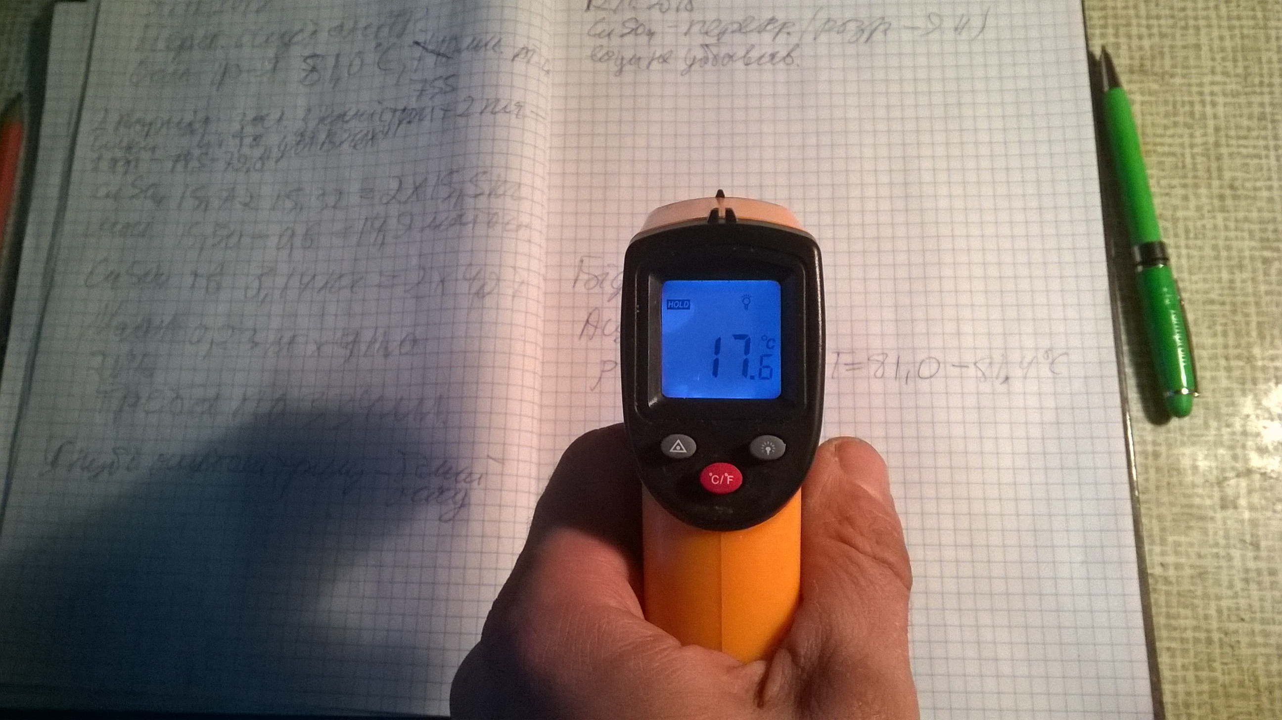

На работе пользуюсь таким инфракрасным термометром:
Какая у него достоверность - пока не проверял (т.к. использую его для грубых работ, напр.: ведро уже остыло и в раствор можно опускать бутылки со льдом, или еще рано).
 Post subject: Re: Термометр, Термопара, Пирометр и др.
PostPosted: 12 Nov 2018 19:19
У меня есть такой же.
Довольно точный, кстати. Точность буквально градус - два.
Жаль только, диапазон измерения не слишком широкий.
PostPosted: 13 Nov 2018 05:02
А показание зависит от "черноты" поверхности?
PostPosted: 13 Nov 2018 11:09
Попробовал пластиковые канистры (белая канистра и черная крышка) - для крышки и канистры показывает одинаковую температуру.
PostPosted: 13 Nov 2018 12:52
Joined: 13 Aug 2011 20:43
Posts: 165
Попробуйте измерить дерево, пластик и металлическую пластинку (Ал фольгу, сталь) при одной температуре.

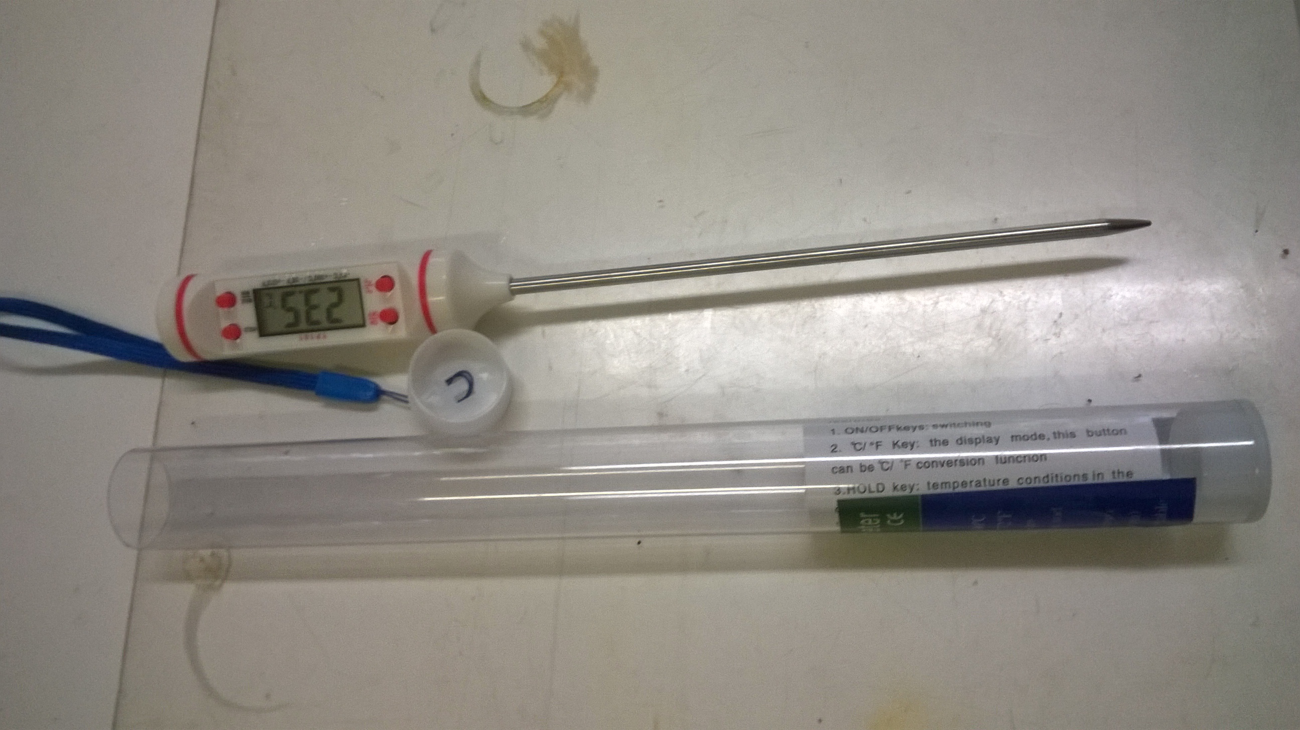

Попросил начальника купить пару спиртовых термометров, т.к. тот, что есть, может разбиться и все. Оказывается, нет в наличии: пришлось купить электронный:
PostPosted: 05 Aug 2019 17:11
Joined: 17 Sep 2017 10:42
Posts: 187
Убедился, что спиртовые термометры не так удобны в обращении, как ртутные. Для последних достаточно погружения шарика ртути в раствор/жидкость, а спиртовые непременно требуют полного погружения всего столбика ниже шкалы, иначе выдают погрешность в десятки градусов.

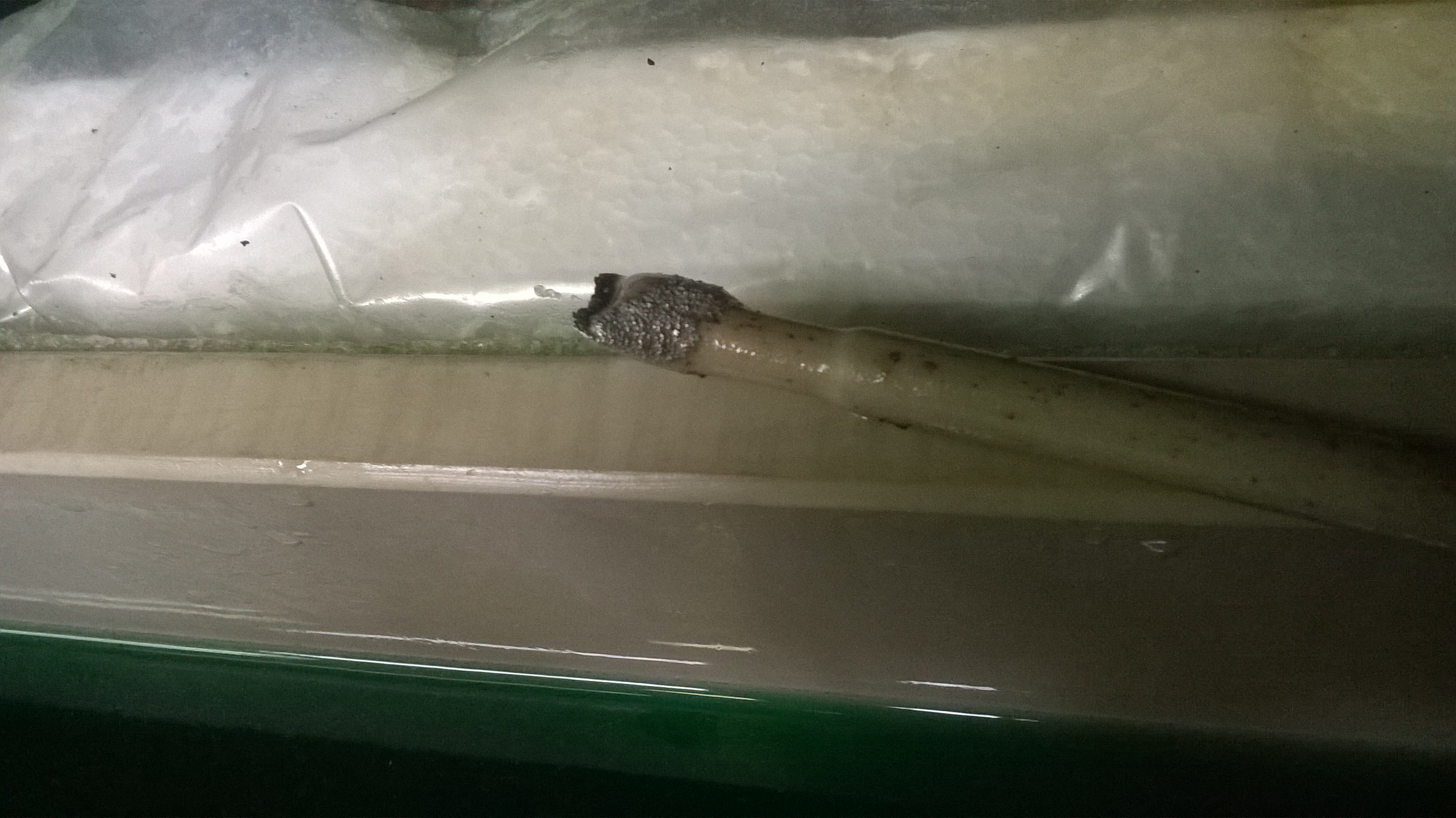

Термодатчик ванны химического никеля. Скорее всего - термопара, возможно - терморезистор
серые отложения - фосфид никеля (он садится не только на покрываемых деталях, но и на чем попало, особенно - на нагревателях).
