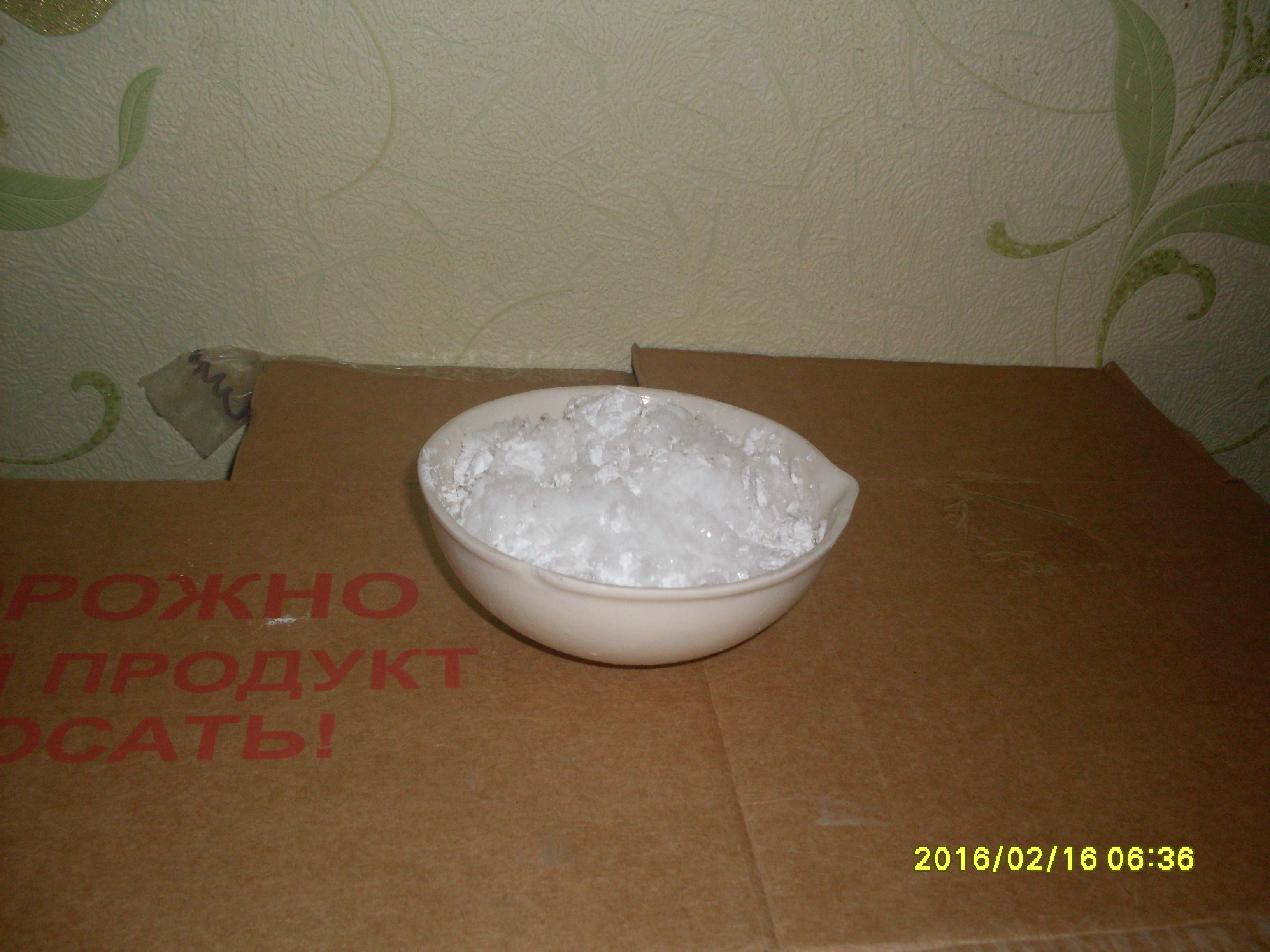

На следующей фотке показаны частично высушенные кристаллы
Кристаллы сушим до тех пор, пока кристаллы не перестанут прилипать к ложке или отвёртке. На это ушло 2 дня. Получилось 201.7 г сабжа, состоящего из 89 % Ba(OH)2*8H2O, примерно 6 % BaCO3, остальные 5 % - вода.
А вот и внешний вид сабжа:
В этом стаканчике – 21.2 г кристаллов.
