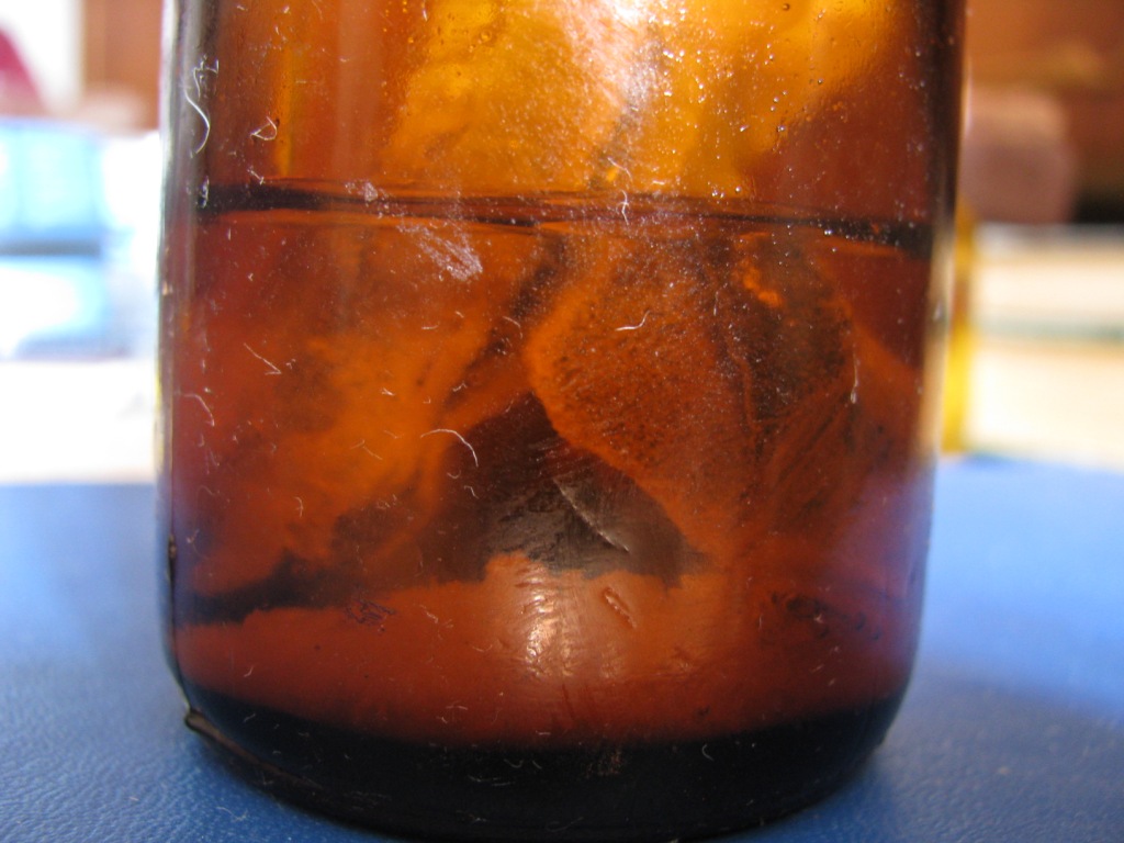

File comment: Литий металлический

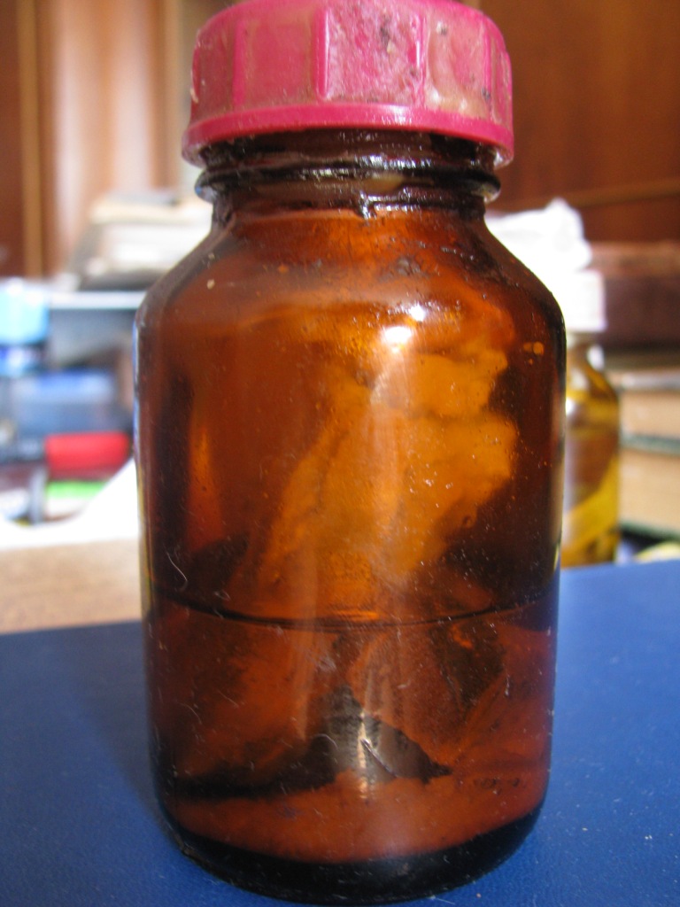

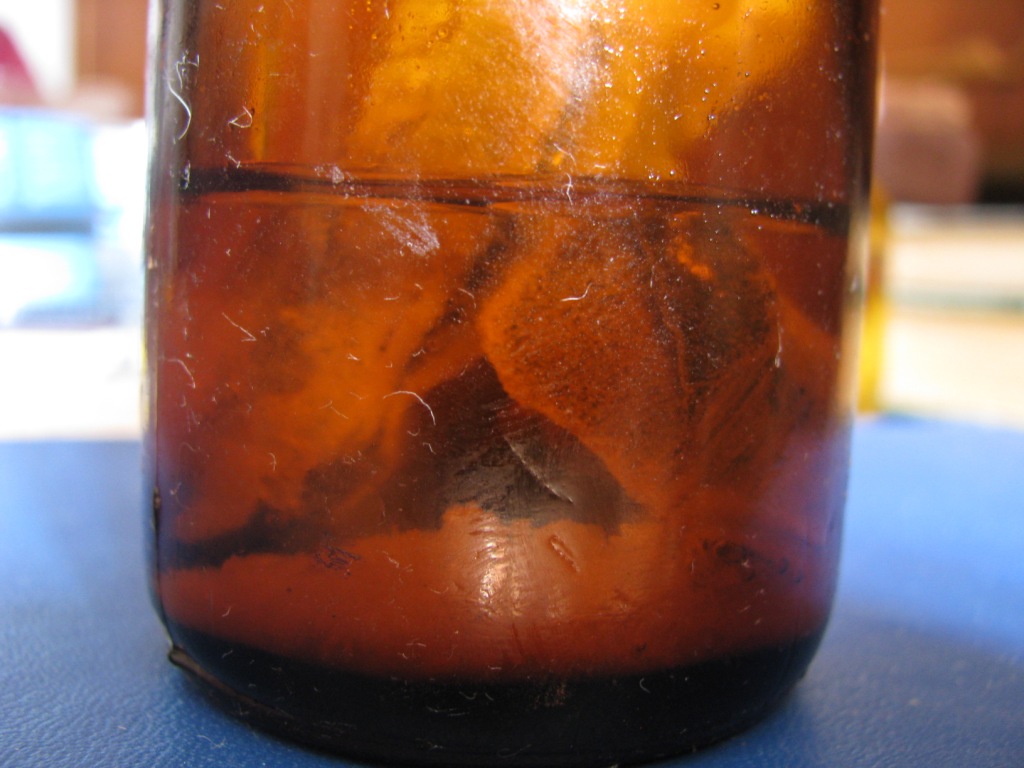

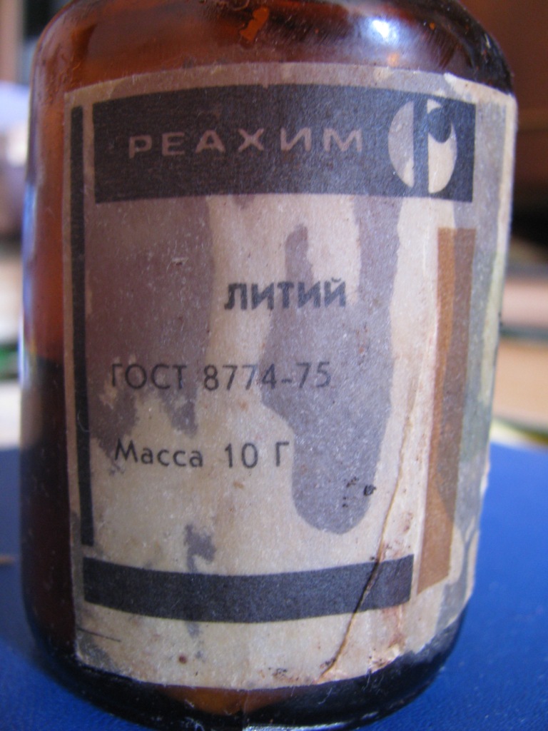

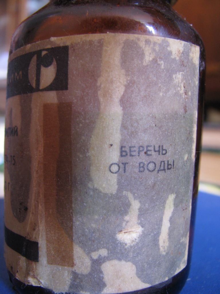

Литий.
Из-за неправильного хранения металл сильно прокорродировал

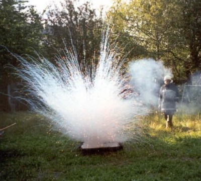

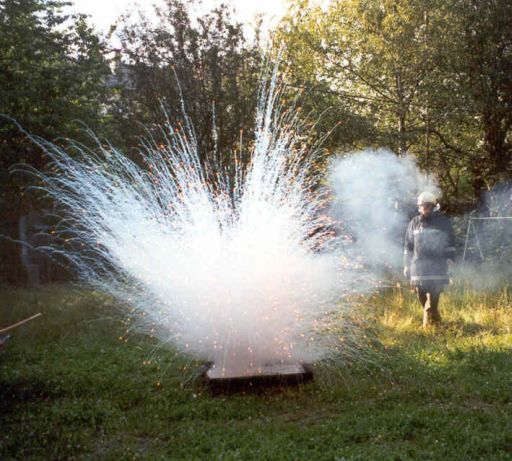

Реакция 15 грамм натрия с водой

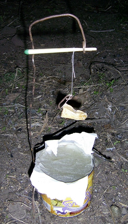

PostPosted: 14 Sep 2010 18:15
Предлагаю "устройство" для безопасного проведения реакции щелочных металлов с водой. (при использовании больших кусков). Как будет время попытаюсь сделать опыты с калием и большими количествами натрия.
File comment: устройство задержки бросания на основе спички для спецназа
File comment: "Прикидочный" опыт с небольшим кусочком натрия, поверхность воды покрыта бумагой, для остановки движения натрия
натриевый фейерверк.0001.wmv [122.52 KiB]
Downloaded 1359 times
