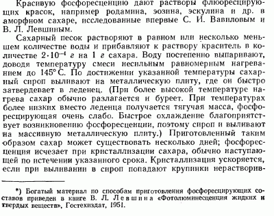

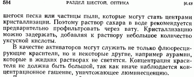

PostPosted: 24 Mar 2011 19:51
Нашёл вот в книге Лекционные демонстрации по физике Ивероновой рецепт сахарного люминофора

Сахар фактически выступает в роли матрицы.
