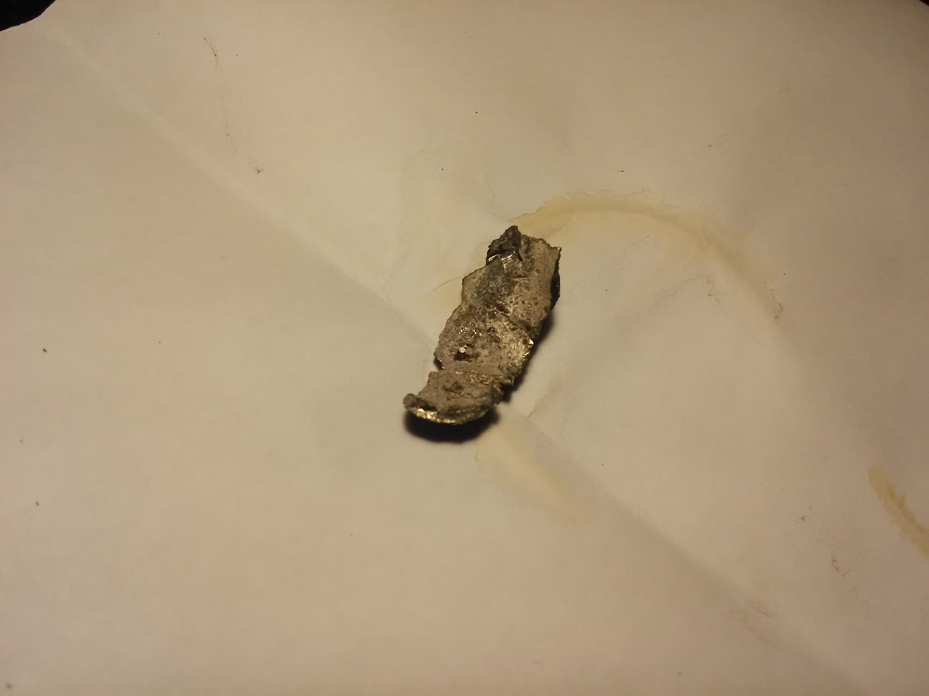

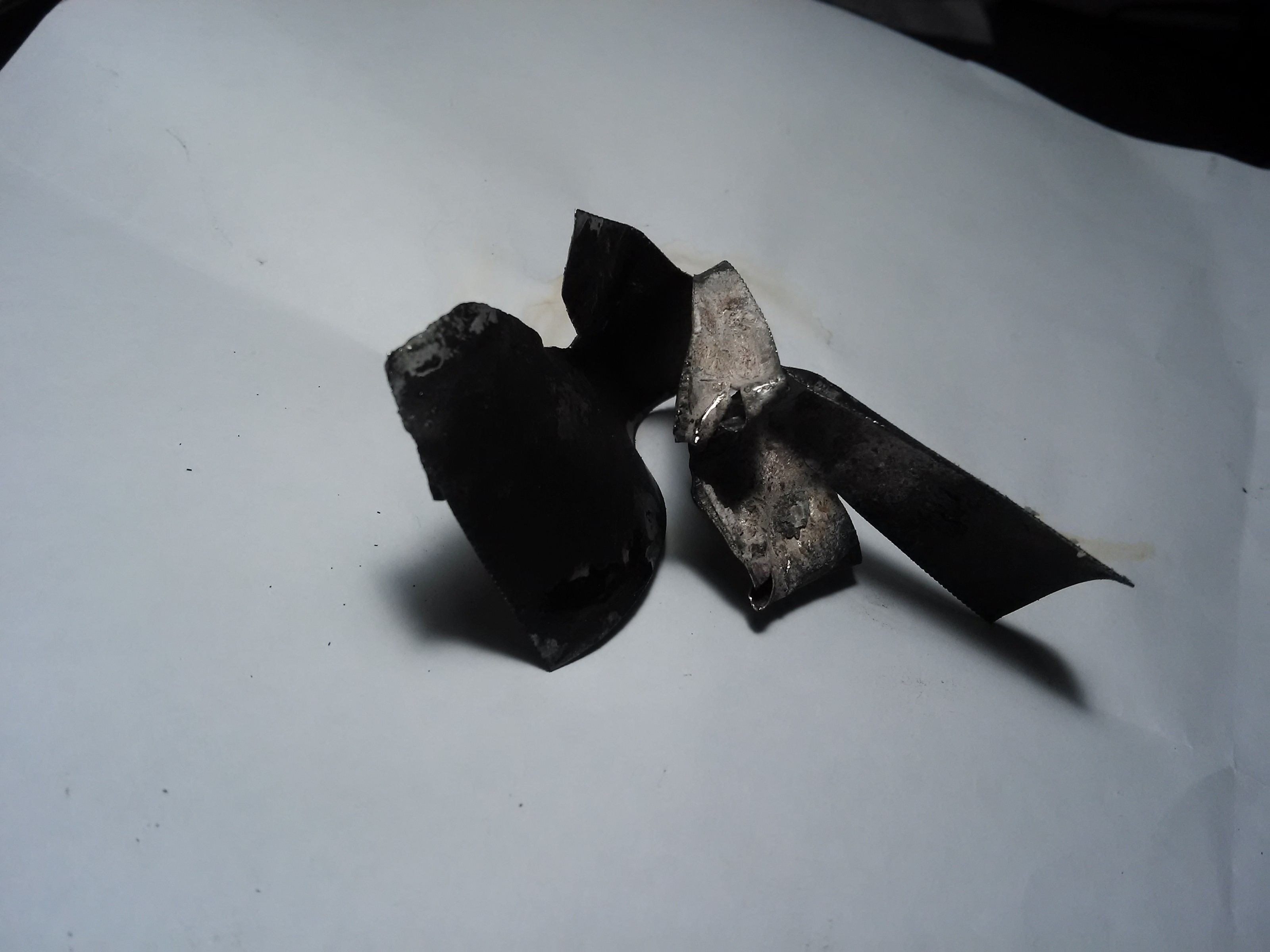

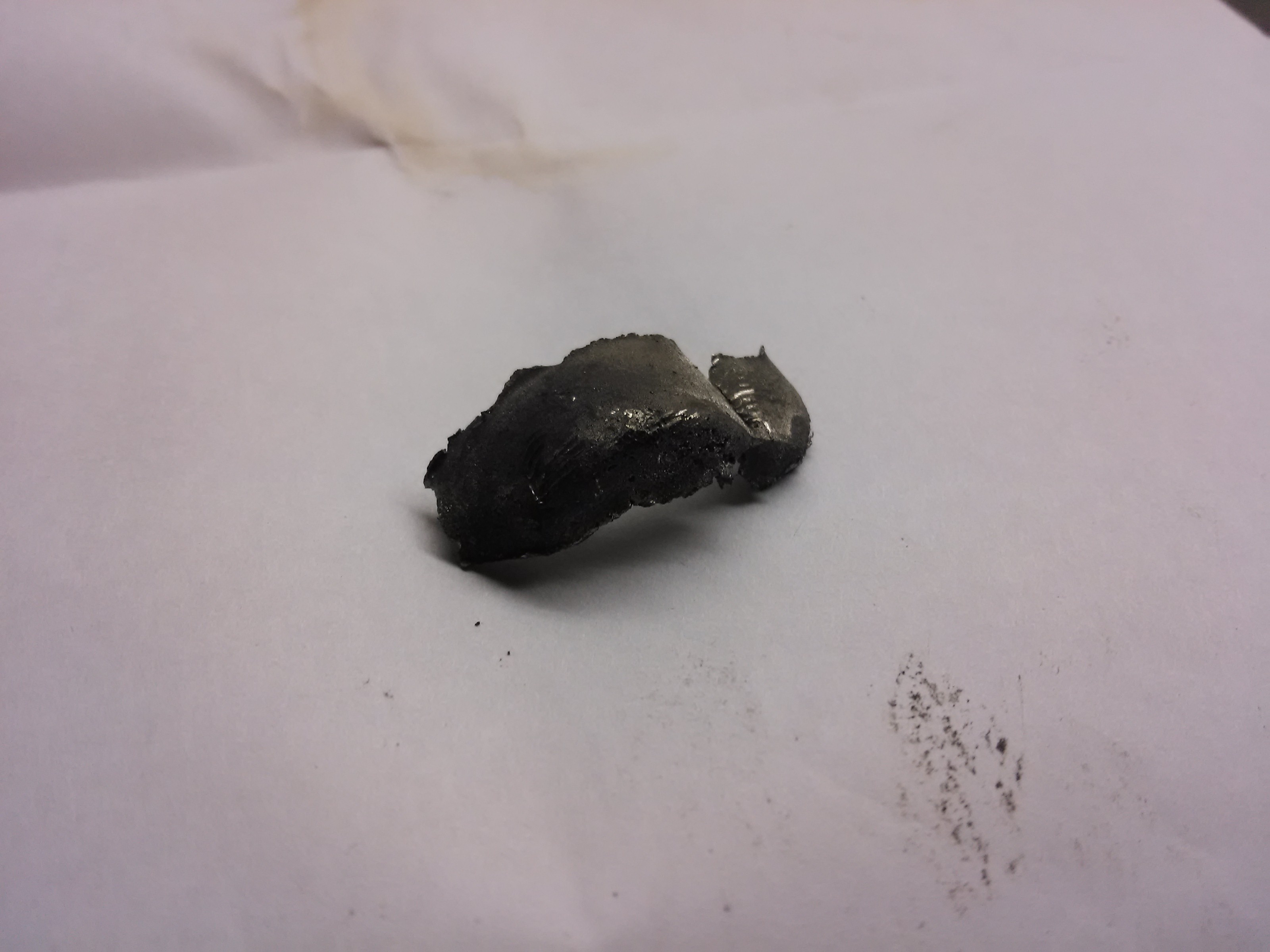

Сам заинтересовался темой выплавки слитка кальция.
Было в наличии немного стружки. Засыпал в стальной тигель и добавил где-то столько же хлорида кальция.
Т.к. мероприятие не самое безопасное - достал баллон с аргоном и поддувал еще им.
В принципе кальций не всплывал так легко как мне казалось что он будет всплывать.
Я даже перемешал стальной палочкой расплав и не заметил металла на поверхности.
Застыл он у стенки тигля тоесть можно сказать "посередине". К этой самой стенке он пристал мёртвой хваткой, пришлось курочить сам тигель (фото остатков тигля во вложении) и отбивать от хлорида уже вне его.
В итоге получился маленький слиточек (фото) - больше я загружать побоялся ибо не знал как пойдет процесс.
Ну собсно и всё.
File comment: Остатки тигля
