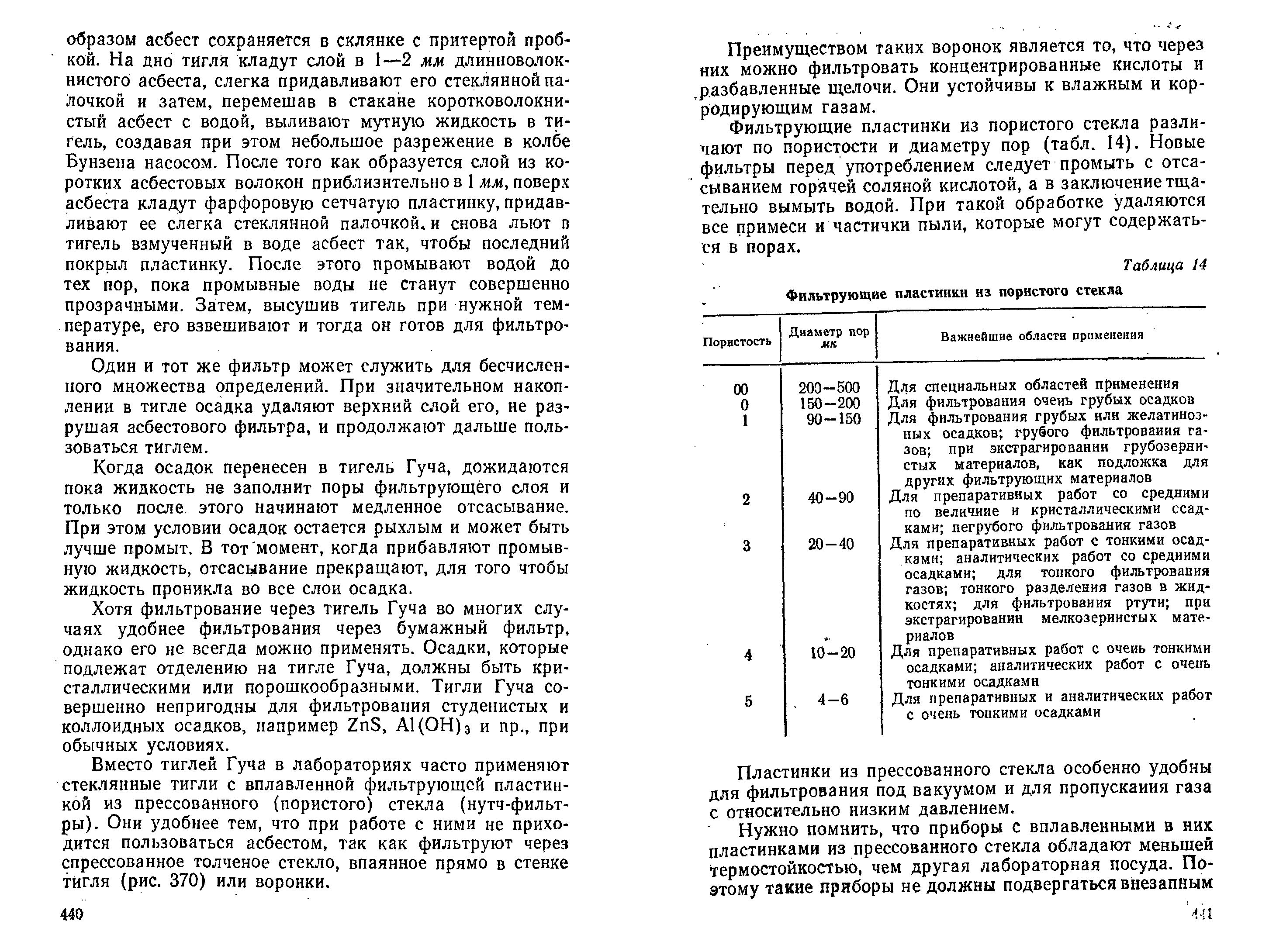

В книге Воскресенского рассмотрен вопрос нутч фильтров, тиглей Гуча. И конечно же пористых стеклянных пластинок.

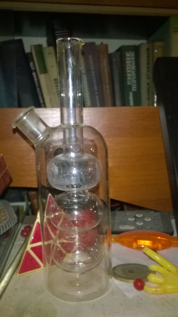

Здравствуйте, уважаемые знатоки! Опознайте интересный аппарат: две колбы: одна внутри другой, обе имеют горловины. Через внутреннюю насквозь проходит трубка, в верхней части имеется клапан: жидкость можно пустить только сверху-вниз. От внешней колбы тоже идет трубка (вокруг трубки от внутренней колбы), противоположный конец которой запаян наглухо. На этих трубках крепится шкала: 0 - 1,500 цена деления 0,005. Скорее всего прибор для аналитической химии. Что это за прибор и зачем он нужен?
Пост скриптум:
Единственное что приходит на ум - измерение теплового расширения. Но не пойму, зачем конструкция усложнена клапаном.
Нужен для определения количества углерода в сталях газообьемным методом.
Двойные стенки чтобы уменшить влияние атмосферного давления на обьем газа внутри.
Точность измерения высокая, правда еще зависит от точности взвешивания.
