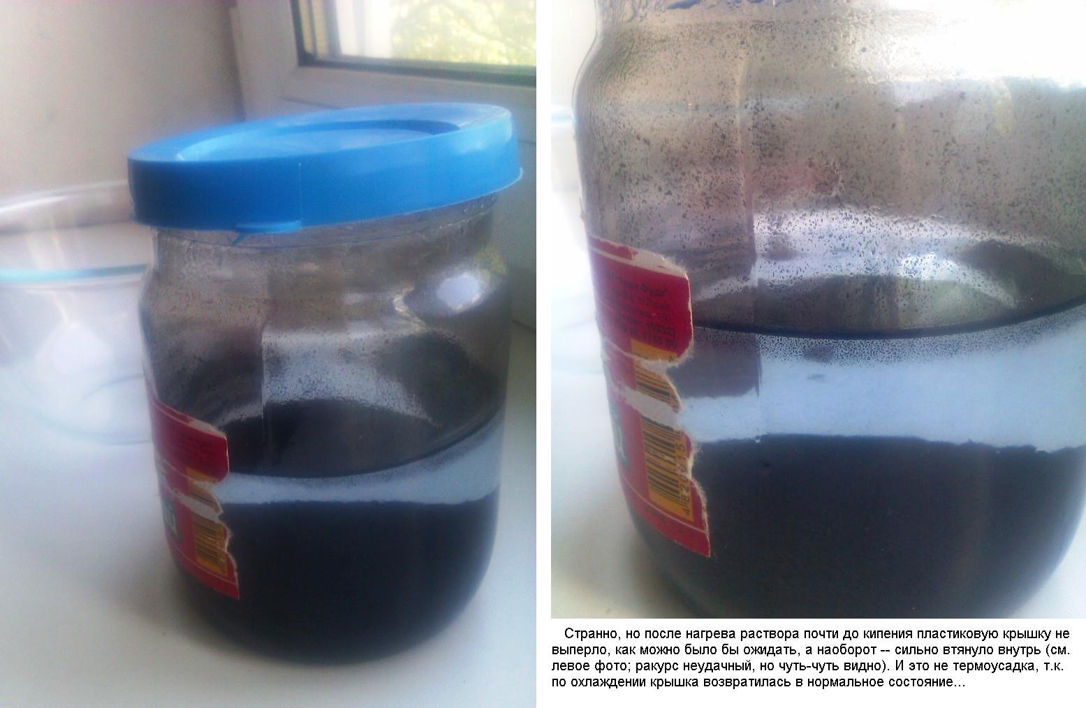

После урока с детьми на тему "Концентрация растворов" на кухне осталась колба с 5% м.купоросом, около 100 мл. Вылить жалко, вот и стояла уже третью неделю... А тут вы со своими осадками ))).
Так что влил я в тот раствор разбавленного коня -- забацал синий гидроксид. Но впопыхах линул таки чересчур щёлочи, поэтому гидроксид не спешил осаждаться, вредничал. Ну, тогда захлопнул 0,5-литровую банку крышкой, вставил её в термостойкую миску (на случай, если банка лопнет) и сунул в микроволновку. Через минуту смотрю: почернело и взвесь на глазах расслаивается. Я ещё на 2 минуты в СВЧ-печь -- чтоб "добить", значицца. Добил: всё сплошь чёрное и уже плотный осадок на дне, в сантиметр толщиной (см. фото; однако ракурс съёмки неудачный, сорри):
Пока тыкал кнопки да пэйнтил фото, осадок уплотнился до 5 мм. Красотища!
Не буду утверждать, что гидроксид меди нацело перешёл в оксид, ведь тут важно другое: ежели осадок хорошо отмыть от примесных ионов, то таким путём и вправду можно получать чистый CuO, пусть даже и сухим "допрокаливанием". Но так ли это практично?
П.С.
Нерезкость фото - не от "кривизны" рук. Просто за шесть лет ношения в неплотном чехле стёклышко встроенного в смарт "фотика" порядочно потёрлось...
