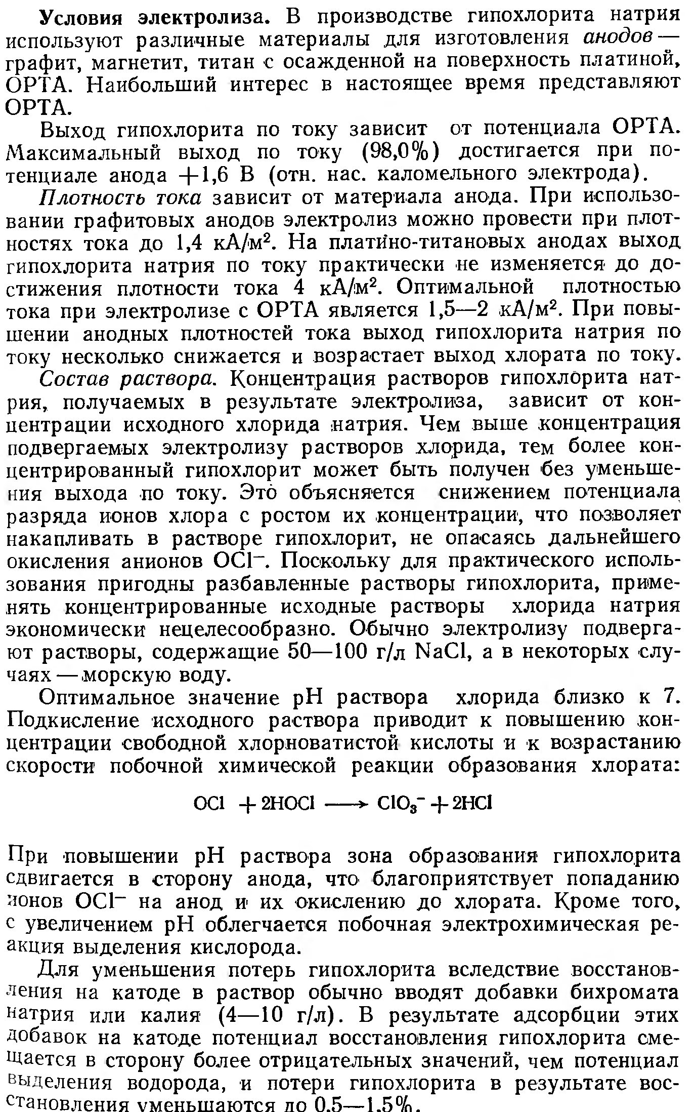

Вот из книги прикладная электрохимия:
 Post subject: Re: Мелкие вопросы по практической химии.
PostPosted: 15 Dec 2017 17:55
Joined: 29 Oct 2016 21:41
Posts: 236
Также там написано, что температура электролиза 20-25 градусов. Повышать нельзя, пойдет образование хлоратов.
