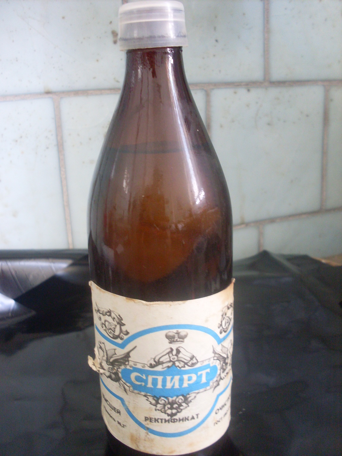

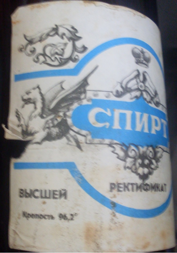

Вот такой артефакт советских времен. На этикетке, судя по всему, изображен пресловутый зеленый змий. К сожалению, даты разлива на этикетке обнаружить не удалось. Бутылка полная.
