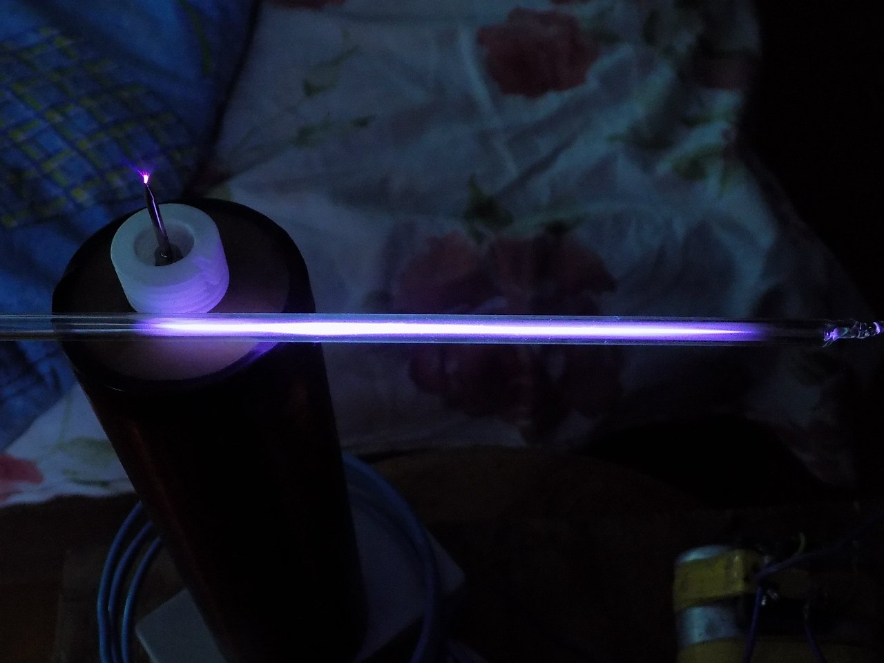

Свечение радиометра Крукса в вч поле.

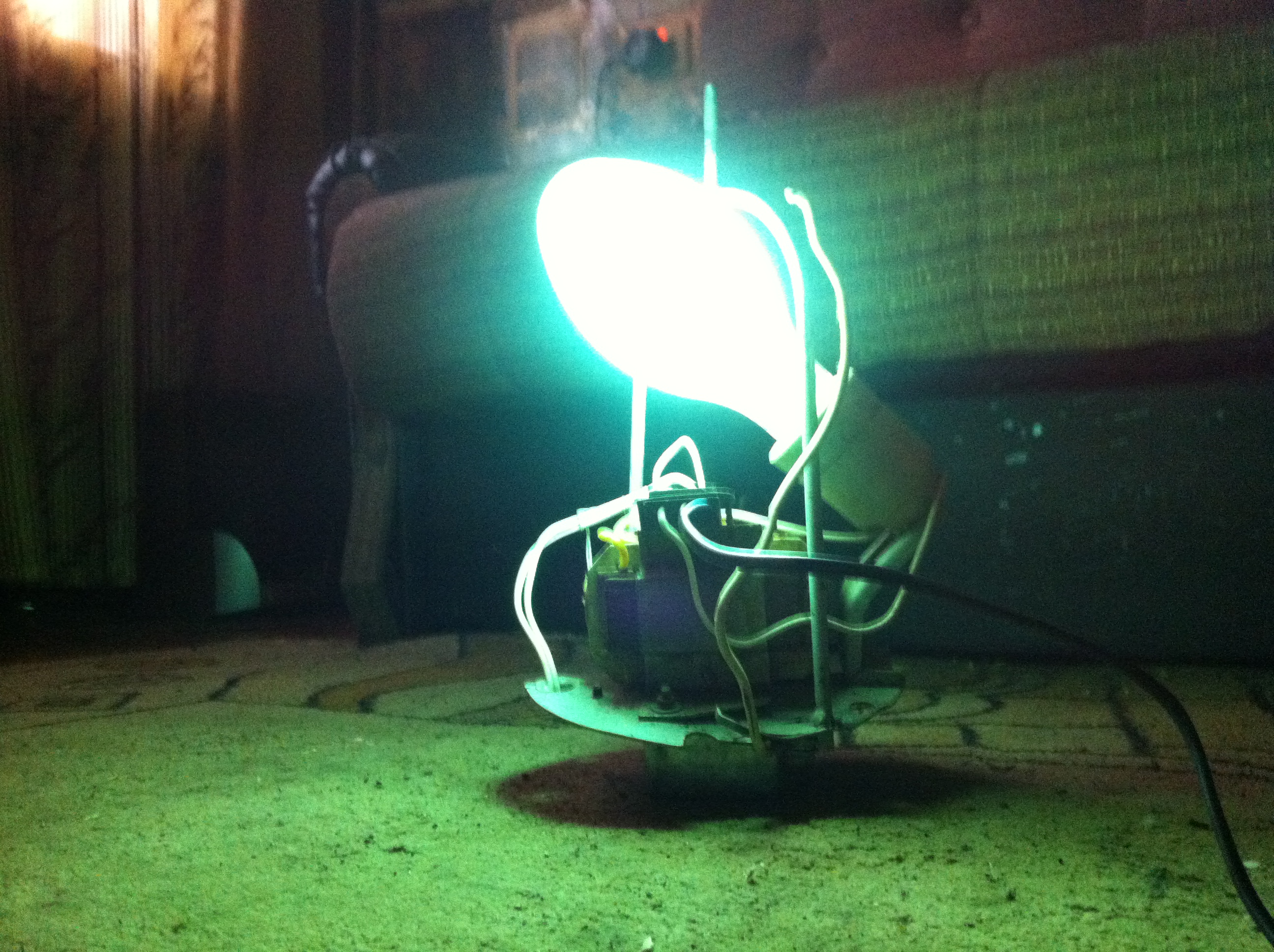

Лампа ДРЛ-125
А когда приложил камеру вплотную, то получился такой эффект как кварцевая ртутная лампа ДБ-30.
