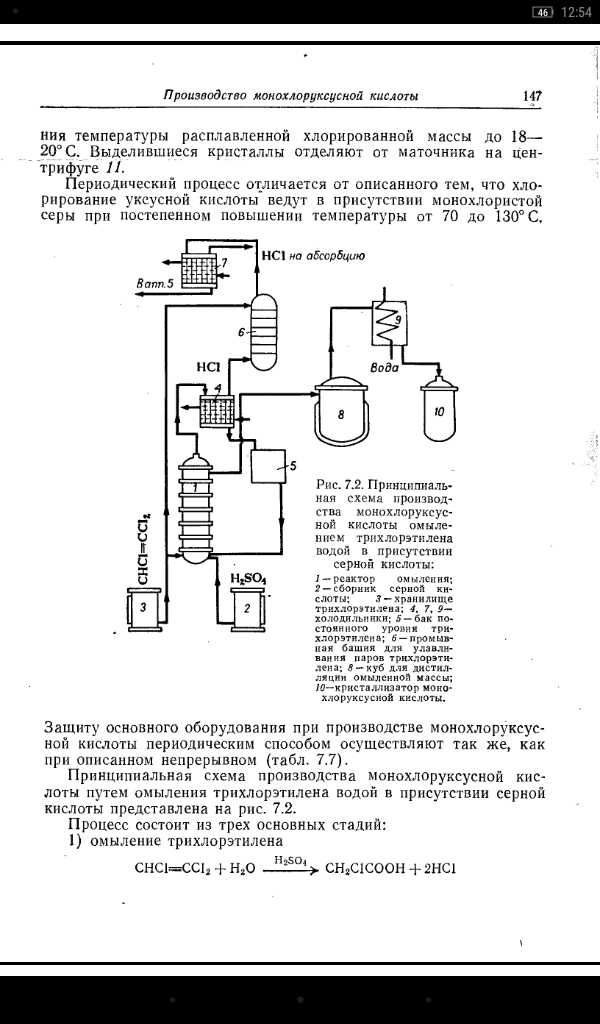

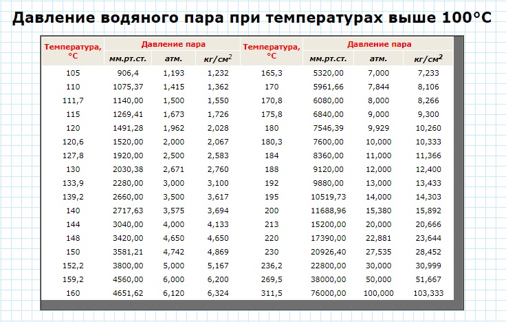

Здравствуйте! Кто может подсказать или обьяснить подробнее, как при помощи гидролиза трихлорэтилена получить монохлоруксусную кислоту? В интернете нашел литературу "Корозия и защита хим. аппаратуры" где описан метод получения монохлоруксусной кислоты в промышленных масштабах при помощи омыления трихлорэтилена паром с температурой 170°С и присуцтвием конц.серной кислоты с дальнейшей перегонкой и кристаллизацией.
Обязательно ли использовать перегретый пар? Ведь конц.серная кислота поглощает влагу, и соотвецтвенно при синтезе ее концентрация будет уменьшатся. Можно ли использовать сразу разбавленную серную кислоту, наример 50-70%, где уже будет присуцтвовать вода и при этом производить нагрев до 170°С с постепенным прибавлением трихлорэтилена?
PS. Монохлоруксусную кислоту хочу получить для синтеза красителей. Купить ее можно, но только в мешках от 25 кг, мне столько не надо.
Спасибо.

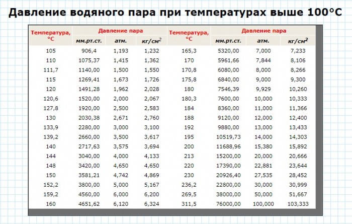

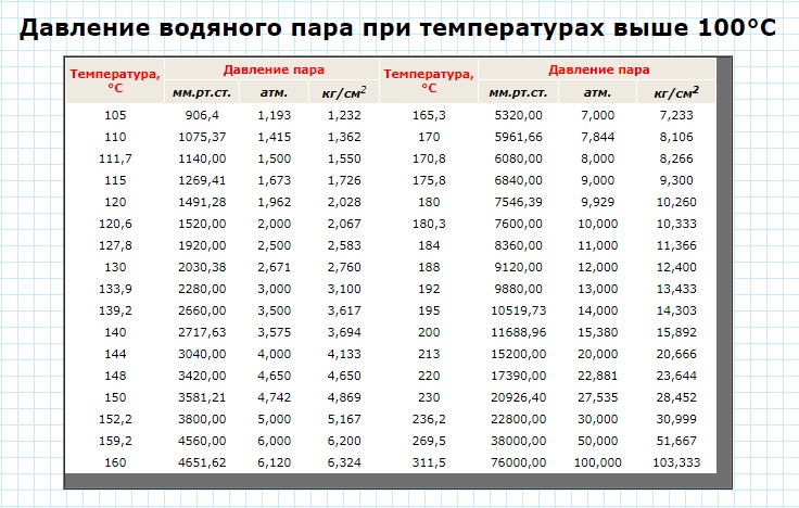

Ну, если у вас есть в хозяйстве хороший автоклав (а какое давление будет при 170, можете прикинуть), то почему и нет...

Совершенно верно. Деградация (гидролиз) трихлорэтилена идет только в газовой фазе при t > 130-140 C.

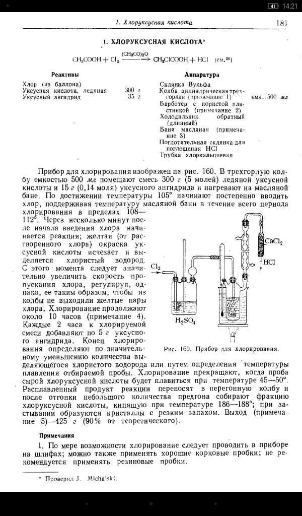

Если вот использовать хлорирование ледяной уксусной кислоты... Это ж сколько мл или л хлора нужно пропустить через, например 300 мл эссенции? В литературе пишут, что синтез проходит 10 часов, при этом, как я понял, нужно использовать катализатор - серу или фосфор и свет. Процесс вроде не сложный, вопрос только в том, сколько потребуется хлора..

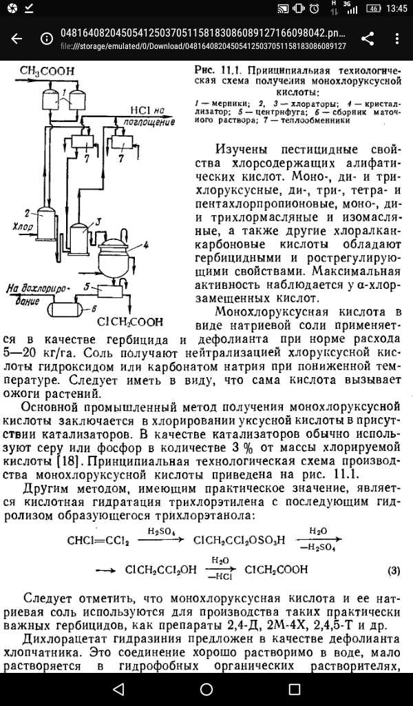

ArtooR, а вы ту ссылку с последней страницы, где описан лабораторный способ получения гидролизом трихлорэтилена, не смотрели?
