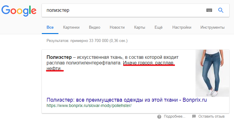

Posts: 7052
Гугл повеселил
 Post subject: Re: Полимеры (разные вопросы)
PostPosted: 11 May 2018 21:00
Posts: 12855
Гугл повеселил
Да нет гугл тут не причем. Это копирайтер некомпетентный.

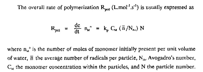

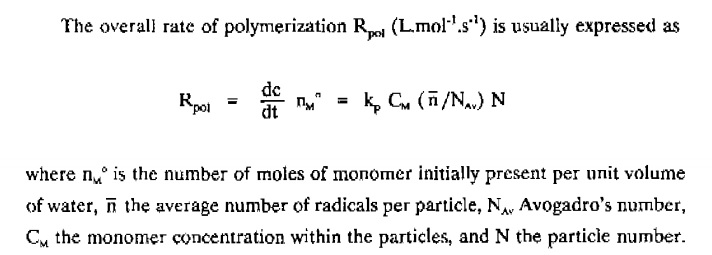

 Post subject: Описание синтеза бутадиенового каучука дифф-ми уравнениями
PostPosted: 04 Jul 2018 11:30
Joined: 04 Jul 2018 11:27
Добрый день!
Необходимо математически описать синтез бутадиенового каучука, т.е. массовый баланс и тепловой для лабораторного или промышленного реактора.
Уравнения получились такие изменение концентрации мономера
d[Btd]/dt = -kp*[NBL]^0.24*[Btd],
где [Btd] - концентрация мономера, kp - константа скорости роста, [NBL] - концентрация катализатора [n-BuLi] (возведена в степень 0,24)
тепловой баланс
m*Cp*dT/dt = (-deltaH)*Rp*V - UA(T-T0)
m - масса реакционной смеси,
Сp - теплоемкость реакционной смеси
deltaH - энтальпия
Rp - скорость роста
V - объем
U - телпопроводность стенки
A - площадь
Т - температура реакционной смеси
T0 - температура окружающей среды.
Т.е. первое слагаемое, это то тепло, которое выделилось при реакции, а второе, то что ушло в окружающую среду.
Не могу найти ошибку в уравнениях, но графики изменения конверсии и температуры со временем отчаянно не хотят строится.
За любую информацию (где ошибка, где посмотреть уравнения, где посмотреть числовые значения констант и пр.) буду очень благодарна. Модель нужная самая грубая и простая для оценки изменения концентрации и температуры реакции.

Mirabella wrote:
Не могу найти ошибку в уравнениях,...
Ну так в уравнениях, наверное, ошибки и нет. Как я вижу, эти уравнения не связаны между собой. А должны быть связаны. Например, скорость изменения концентрации мономера [Btd] в первом уравнении должна зависеть от температуры T (видимо, через константу скорости роста), а скорость роста Rp во втором уравнении должна быть связана с концентрацией мономера (теплота, выделяющаяся в реакции, пропорциональна количеству реагирующего вещества). Иначе, в Вашу систему уравнений, кроме дифференциальных уравнений, должны входить алгебраические уравнения, связывающие переменные между собой. То, что Вы привели, системой уравнений пока не является (это отдельные уравнения).
 Post subject: Re: Описание синтеза бутадиенового каучука дифф-ми уравнения
PostPosted: 04 Jul 2018 16:43
Posts: 12855
Если речь идет о полимеризации в растворе/эмульсии (намекает наличие бутиллития), то велосипед уже изобретен:

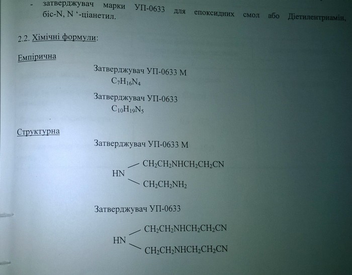

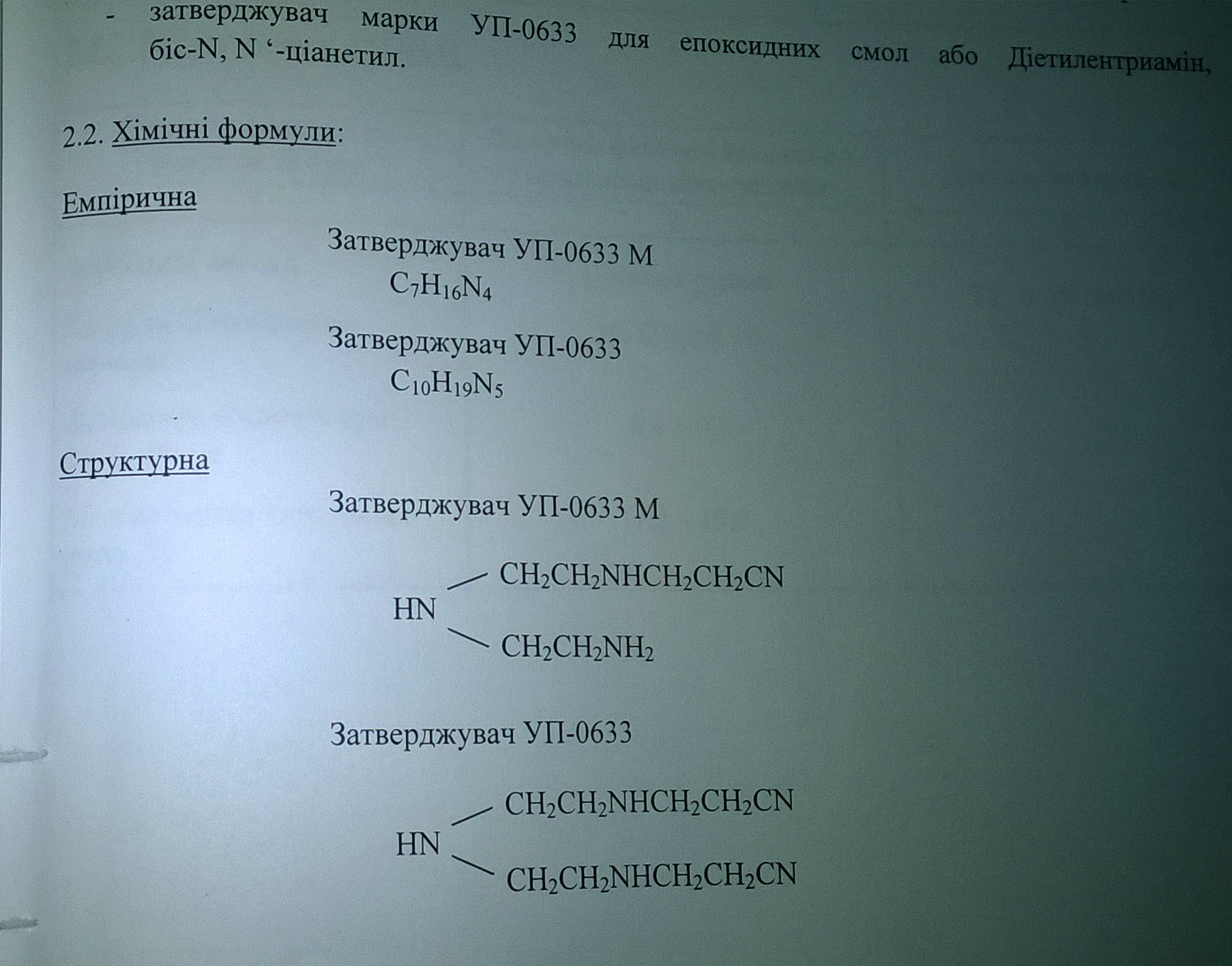

Действующие вещества двух марок отвердителей эпоксидной смолы, которые делают в цеху, где я работаю:
УП-0633 М и УП-0633.
В обоих случаях сырье - акрилонитрил и диэтилентриамин, в одном случае соотношение 1 к 2, во втором - 1 к 1.
