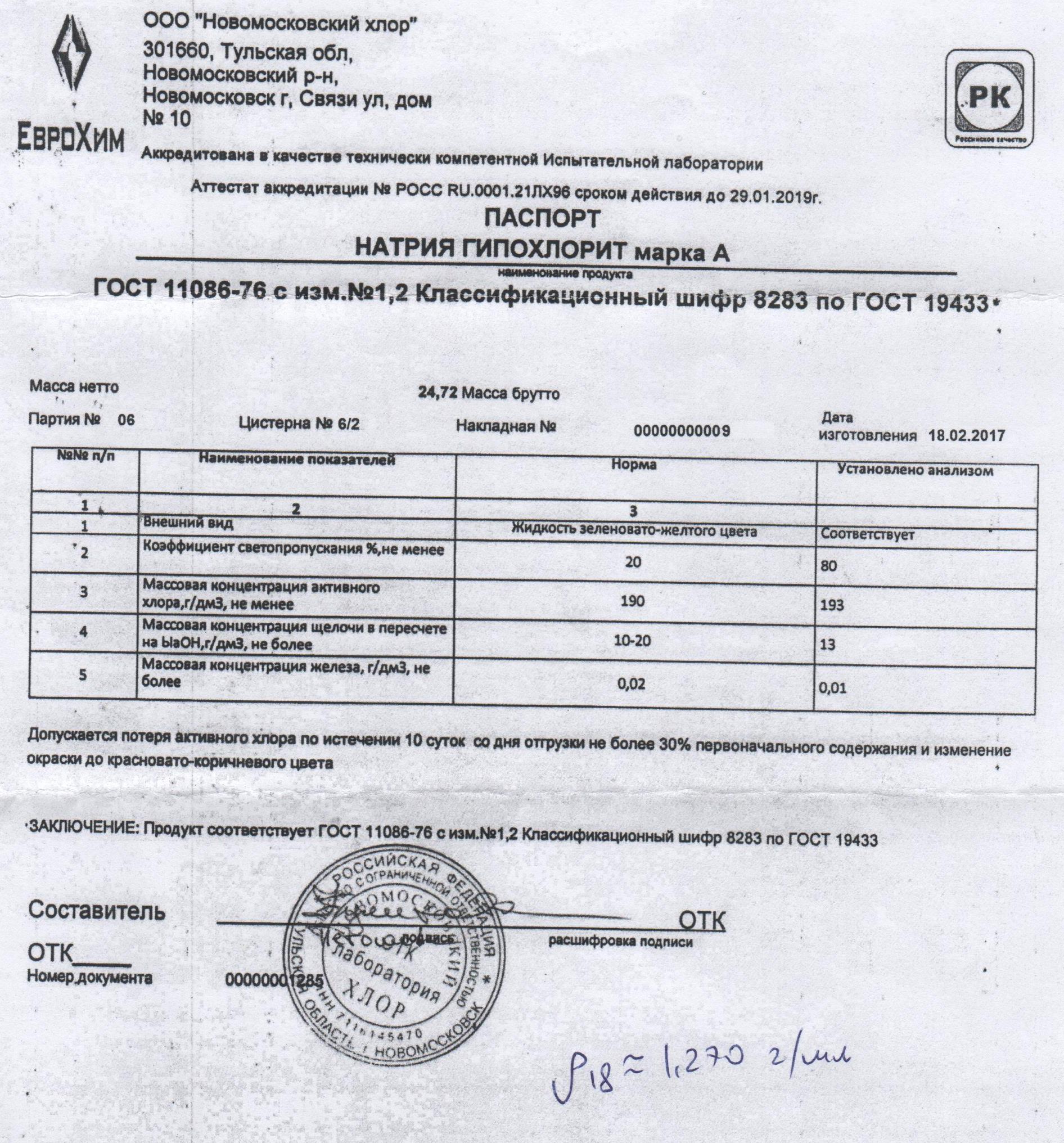

В странах бСССР, в частности в России, гипохлорит натрия выпускается в соответствии с ГОСТ 11086-76. Существуют две рецептуры: марка А с содержанием активного хлора не менее 190 г/л (около 26% NaClO) и марка Б, содержащая не менее 170 г/л активного хлора (примерно 22% NaClO), но вдвое-втрое больше щелочи, чем марка А. Но в продажу населению такие растворы никогда не поступали. Их использовали в промышленности либо там, где нет возможности возить лишний балласт, в частности, для чистки и дезинфекции на речных и морских судах. Действующие стандарты для бытовых отбеливателей намного менее жесткие. Для примера, российский ГОСТ Р 51696-2000 устанавливает только максимальное содержание активного хлора в отбеливателе - 200 г/л. Вроде бы неплохо, но о минимальном содержании в документе нет ни слова.
Я когда-то давно ездил за гипохлоритом марки "А" на завод. Покупал на фирму по безналу, но, в принципе, хлорку эту можно было купить и как частнику, они наливали в твою тару, хоть в кубышки, хоть в 50л бочки. Хлорка эта была очень дешевая, я запомнил, что сами новые бочки стоили в несколько раз дороже да и были на 60л, а наливали под горло, никто не заморачивался с взвешиванием. Этой хлорки много берут для дезинфекции бассейнов, как плавательных (чтобы не возиться с хлором в баллонах), так и технических ,чтобы там водоросли всякие не росли.
Интересно, что свежая хлорка была золотисто-желтого цвета и не вполне прозрачная, как мед, а после ночи стояния становилась более прозрачная и приобретала чуть коричневатый оттенок, железо там выпадало или что. Такая крепкая хлорка довольно быстро теряла активный хлор, но зато окисляла все подряд, на джинсах оставляла не только белые пятна, но и дыры, а пятна метиленового синего (который устойчив к "белизне") обесцвечивала практически сразу.

На такую "хлорку" остался паспорт качества, постараюсь в ближайшее время отсканировать на файл.
Такой раствор продают и частным лицам с условием не меньше 25 кг.
