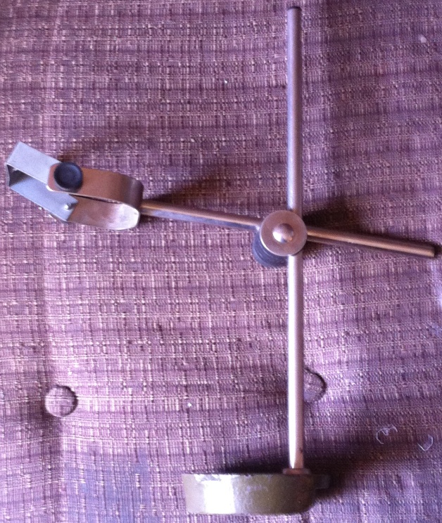

Если нужен штатив, то можно использовать типа такой совдеповской настольной лампы.
Сейчас она у меня приспособлена для фото и видеосъемки.

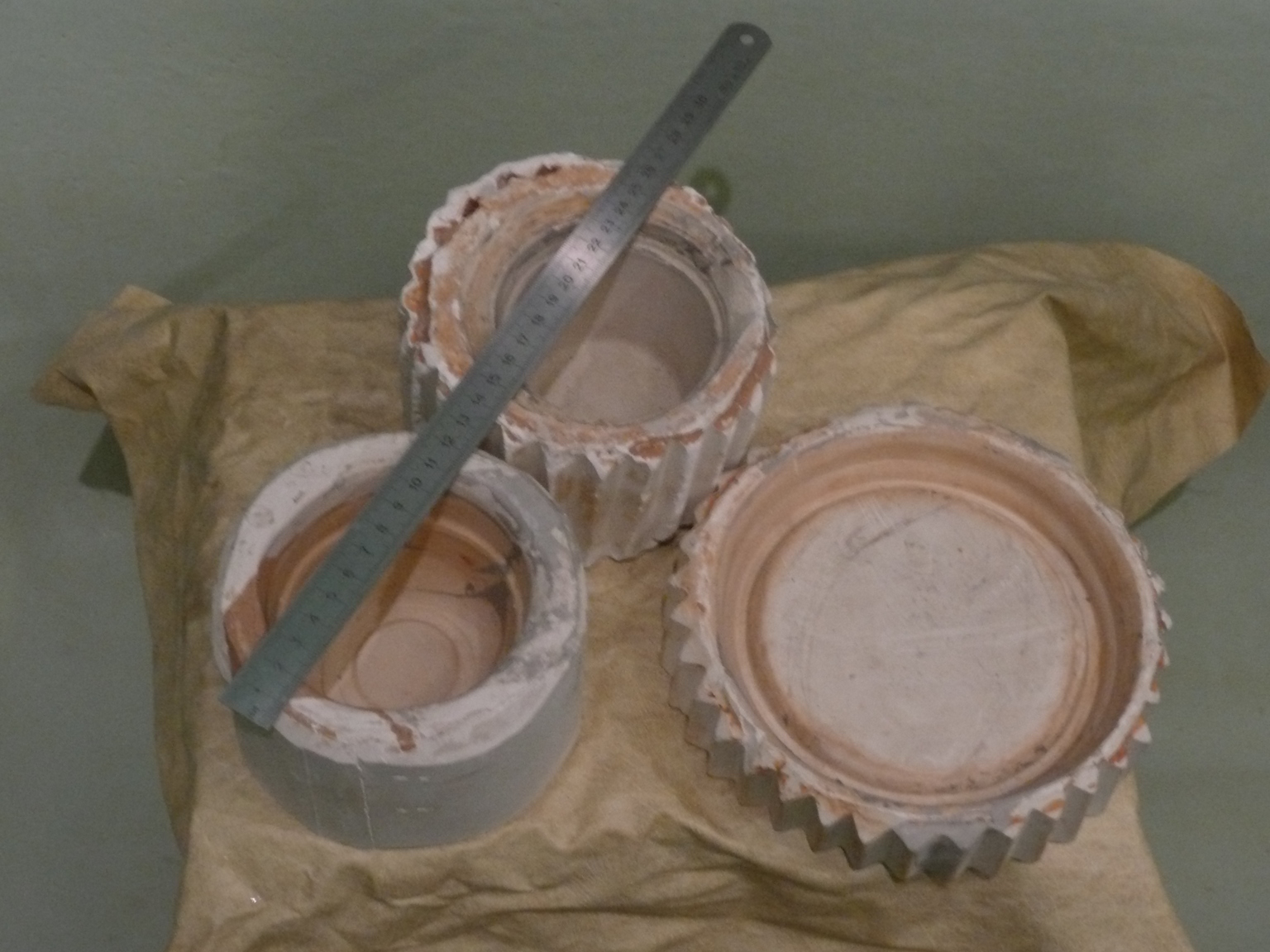

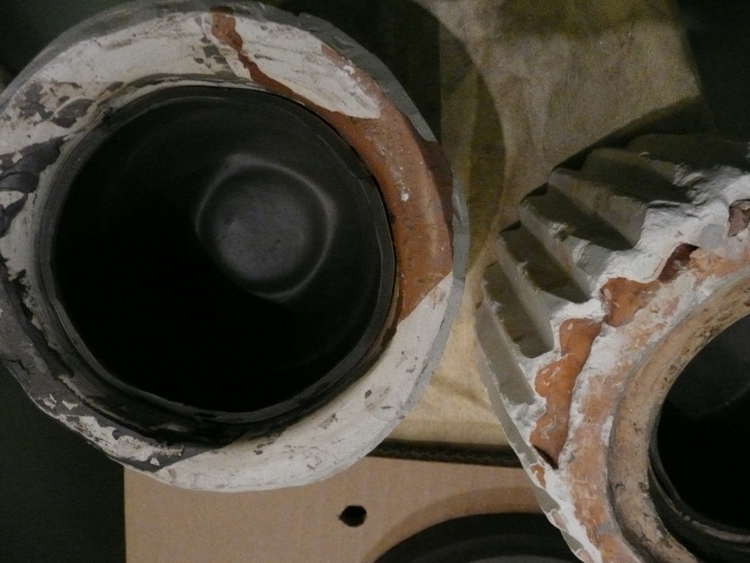

Недавно делал тигли для плавки металла из керамики шликерным литьём. Некоторые моменты снял, может пригодится кому.
Итак, берём формы:
Оптимальная толщина гипса 2-3см.

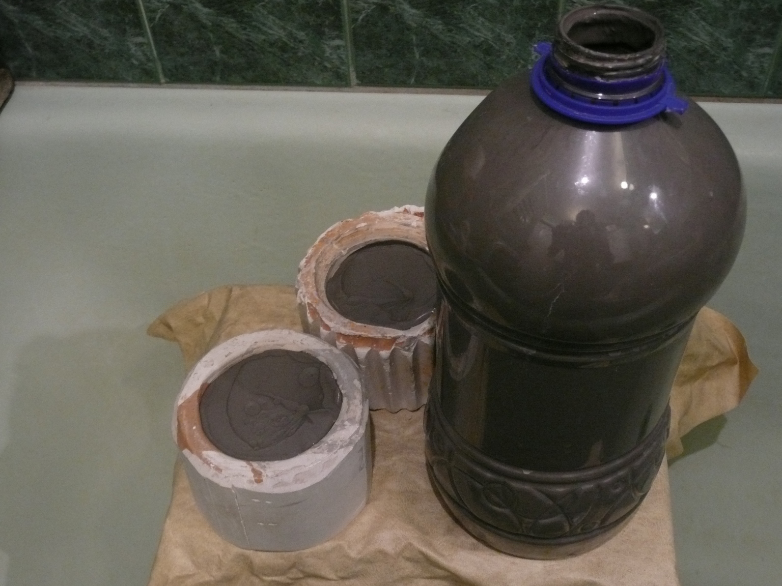

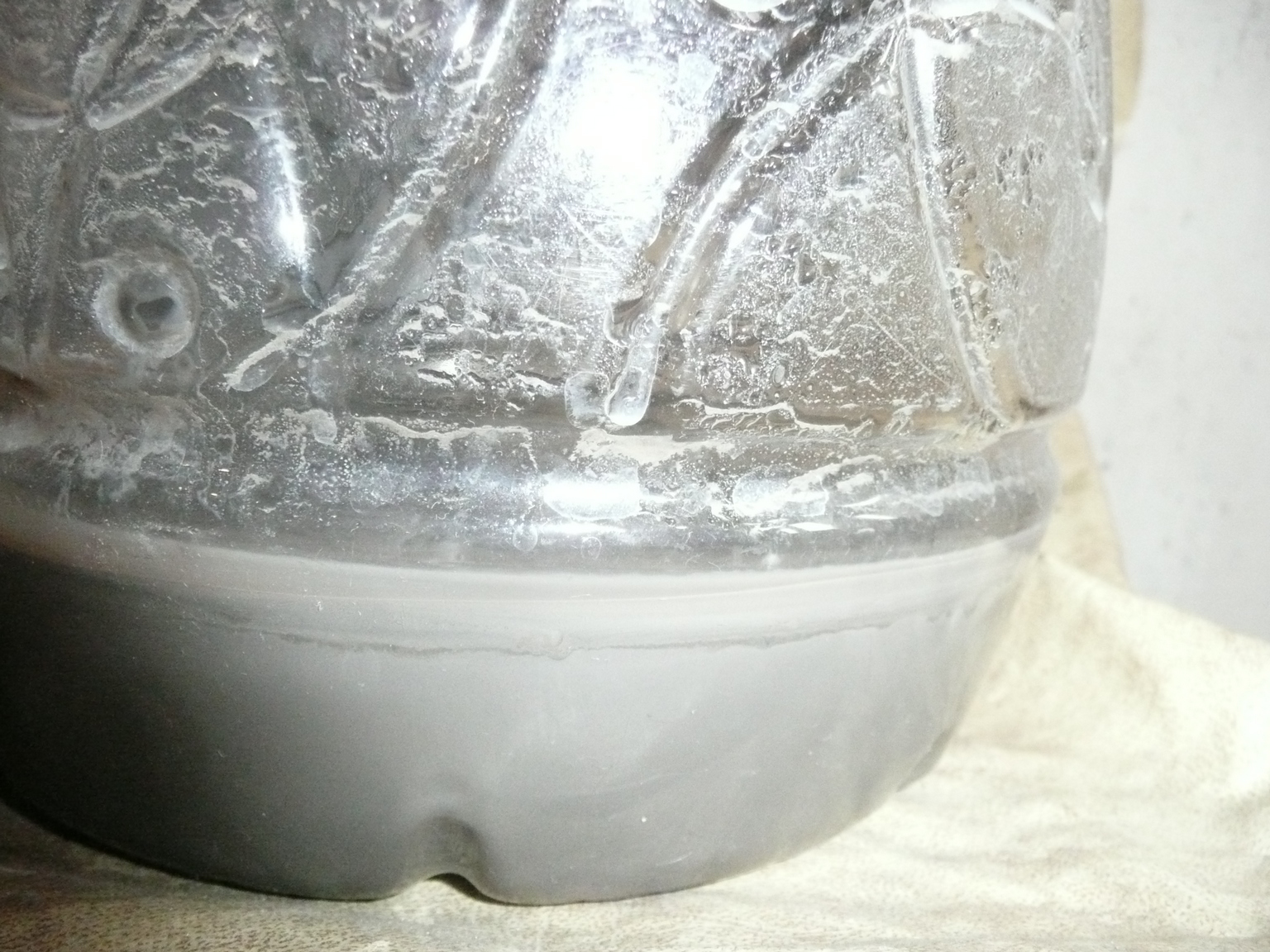

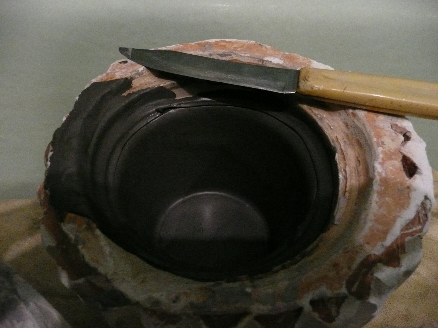

Далее- берём шликер. Книги для скучающих домохозяек, где шликером считают разведённую водой глину - в печь! Настоящий шликер состоит из глины(хорошей), воды; и главное- разжижителя. Лучше всего метасиликат натрия, хорошо - жидкое стекло с карбонатом натрия (1:1 примерно).Ориентир- самые первые граммы на литр(для моей глины Латненского месторождения). Добавление разжижителя это, по сути, титрование кальция. Критерий эквивалентности- минимальная вязкость, при перетитровке появляется тиксотропность. Так что есть смысл отлить немного исходной массы. Хороший шликер стекает по стенкам и отстаивается. Лучше делать заранее, недельку отстоять и слить. Перед заливкой перемешать, но без фанатизма- чтобы не насытить пузырьками воздуха:
Консистенция как негустой кефир.
Продолжение следует...

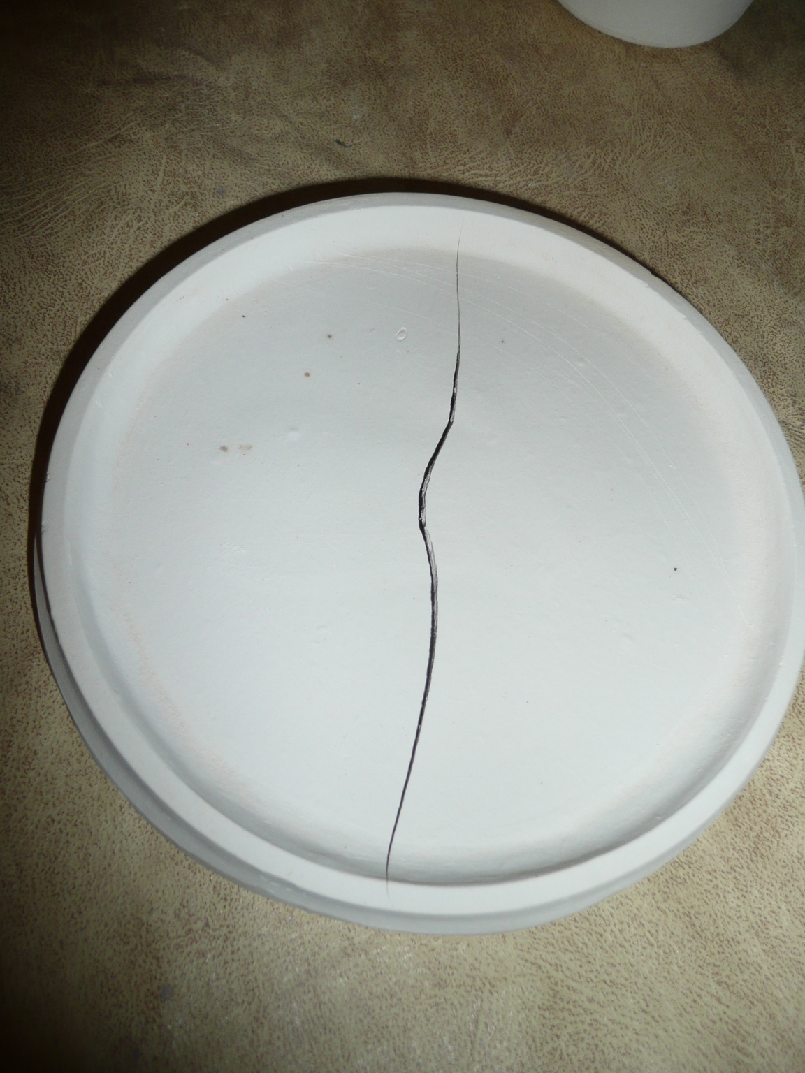

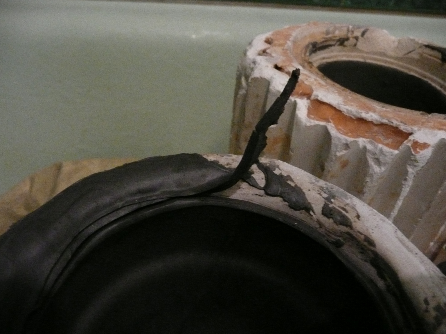

При литье тиксотропным (даже немного) шликером получаются трещины при сушке:
или при обжиге:

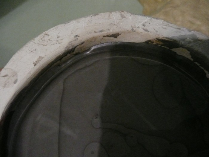

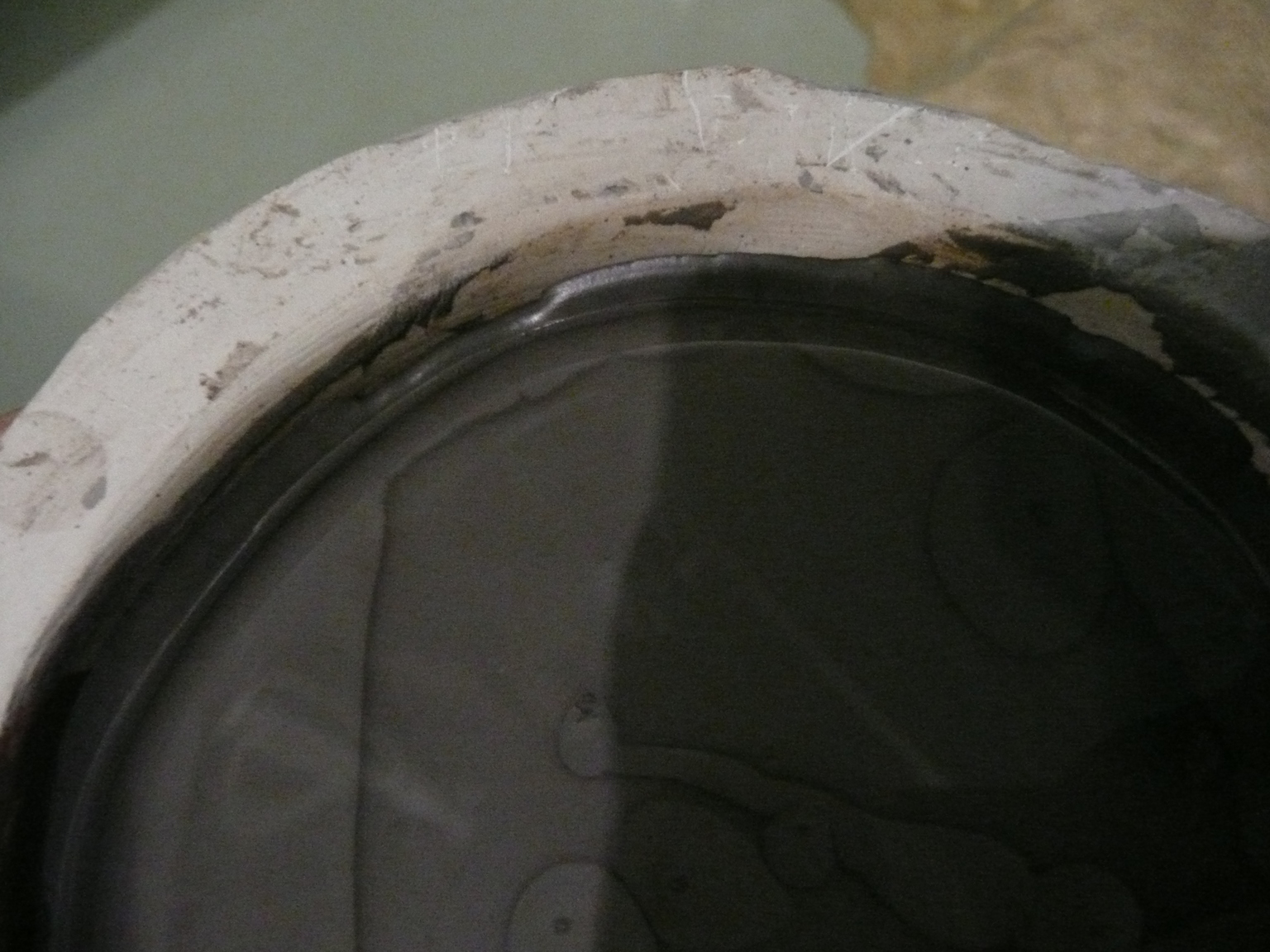

Заливаем шликер немного выше нужного уровня:

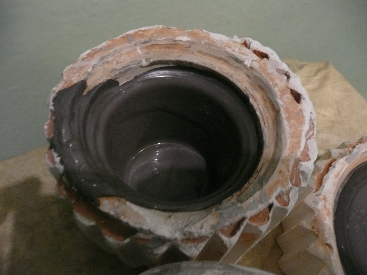

Затем лишний шликер сливаем получше и оставляем на 10-20 мин.:

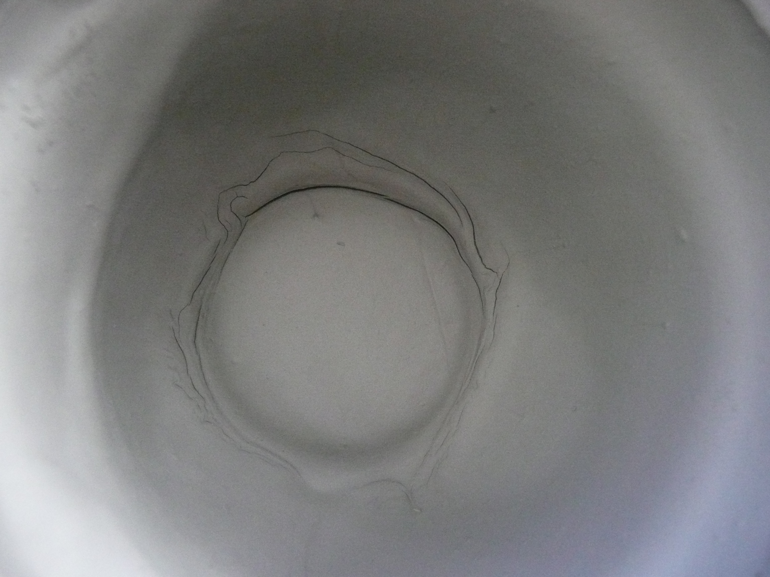

Почему-то в 1 сообщение не вставляется больше 1 фото ((
Ну да ладно, продолжу. При необходимости можно сразу же подрезать, загладить и т.п. Я вот формирую носики:

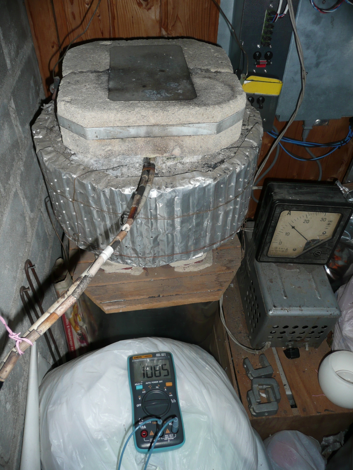

PostPosted: 05 Dec 2018 22:11

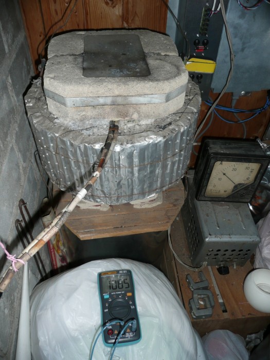

Posts: 2381
И, наконец, обжиг. Температура- компромисс между качеством тигля и ресурсом печи. Для меня примерно 1050-1100, минут 10 выдержка:

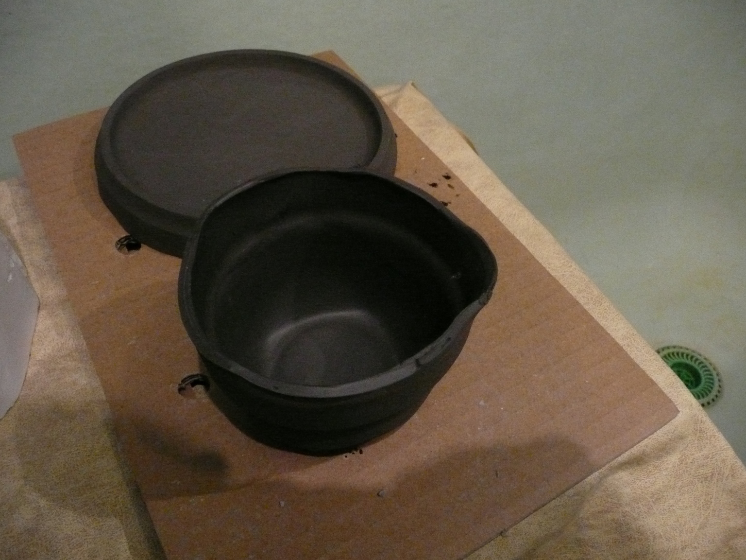

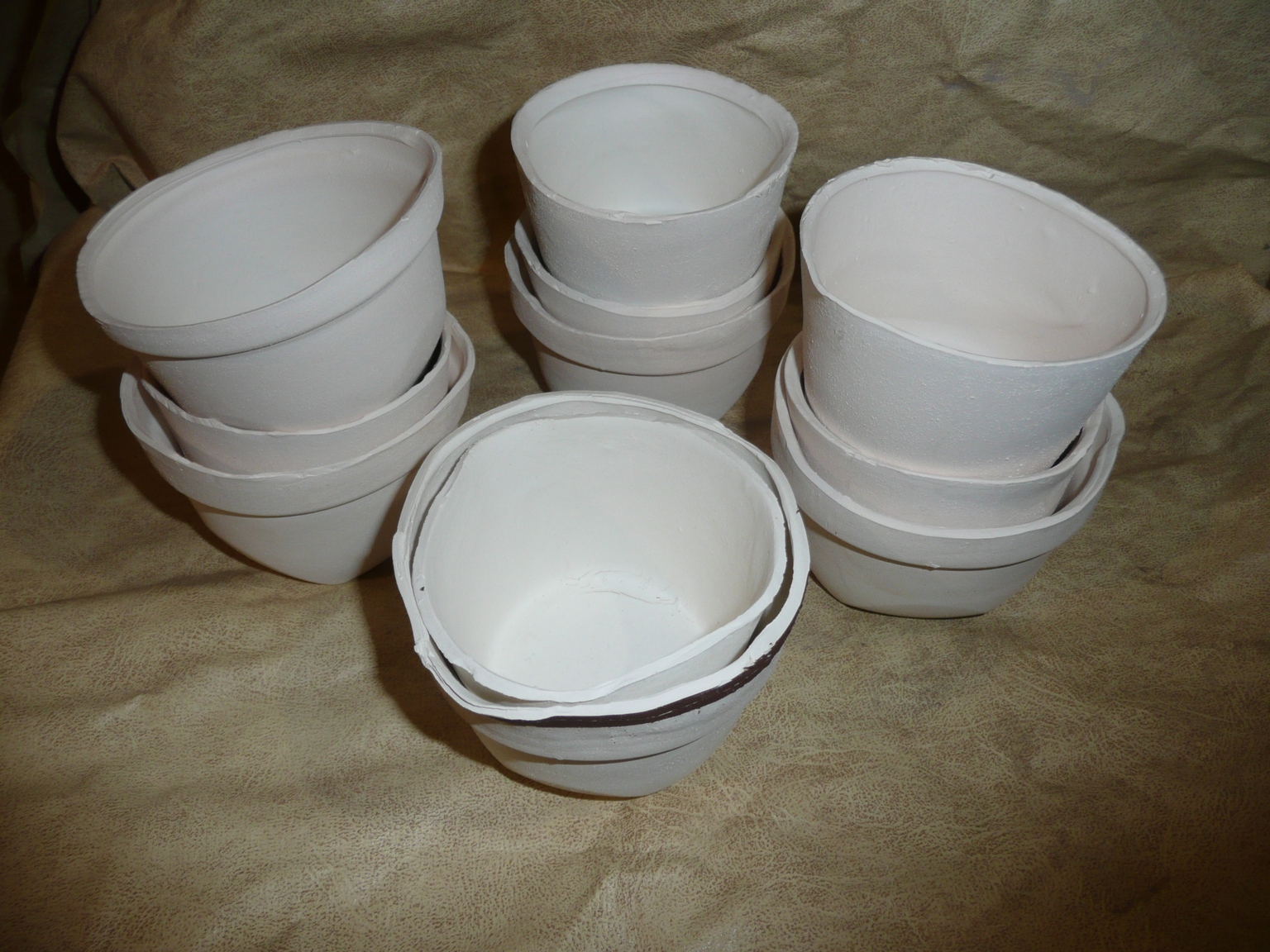

Posts: 2381

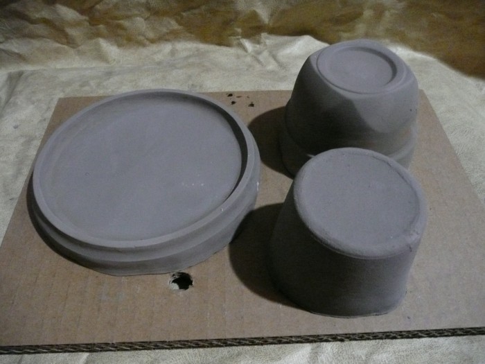

Готово!
