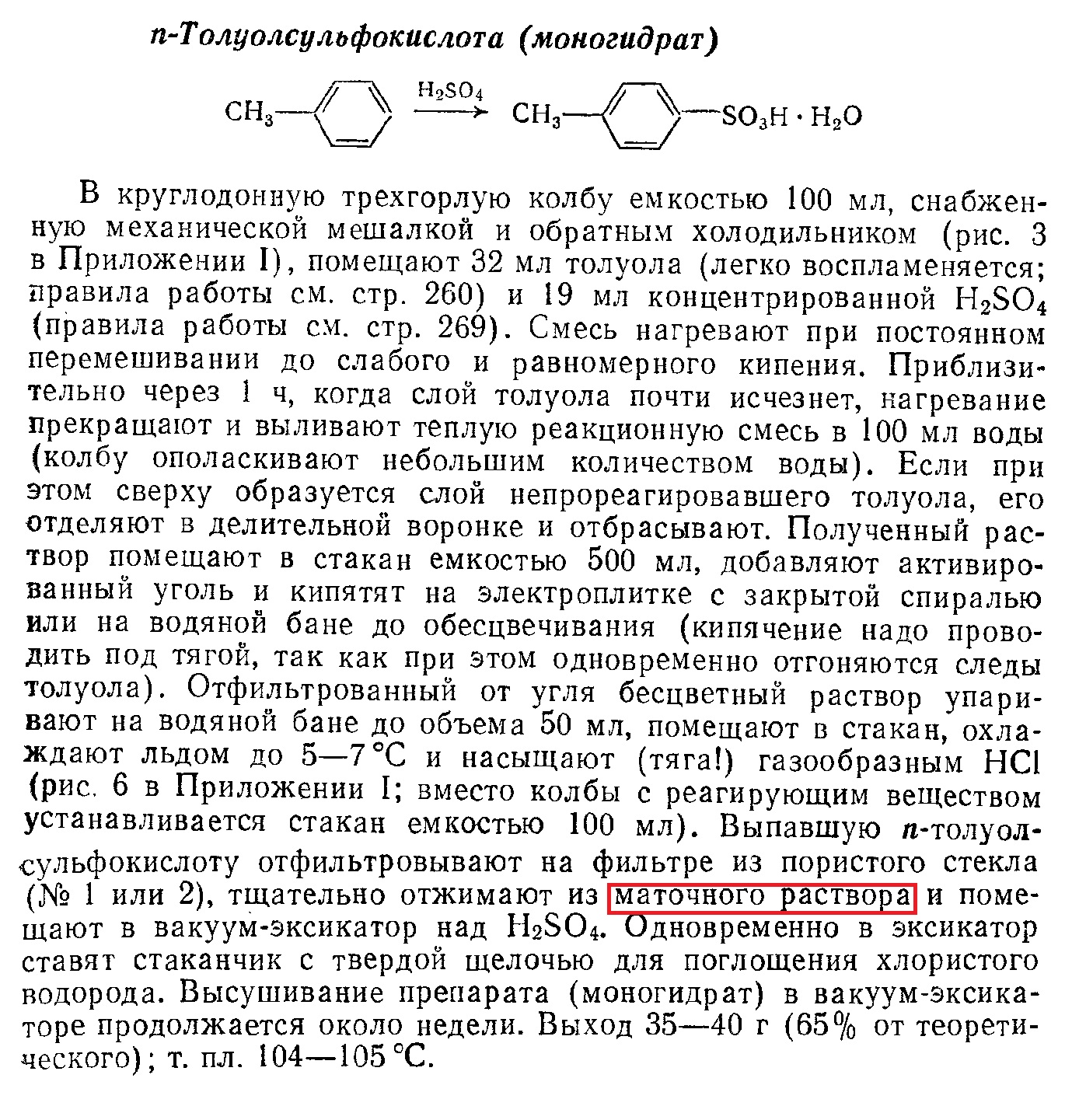

Но уж если на то пошло, то вместо хлорсульфонки можно взять и просто концентрированную серную.

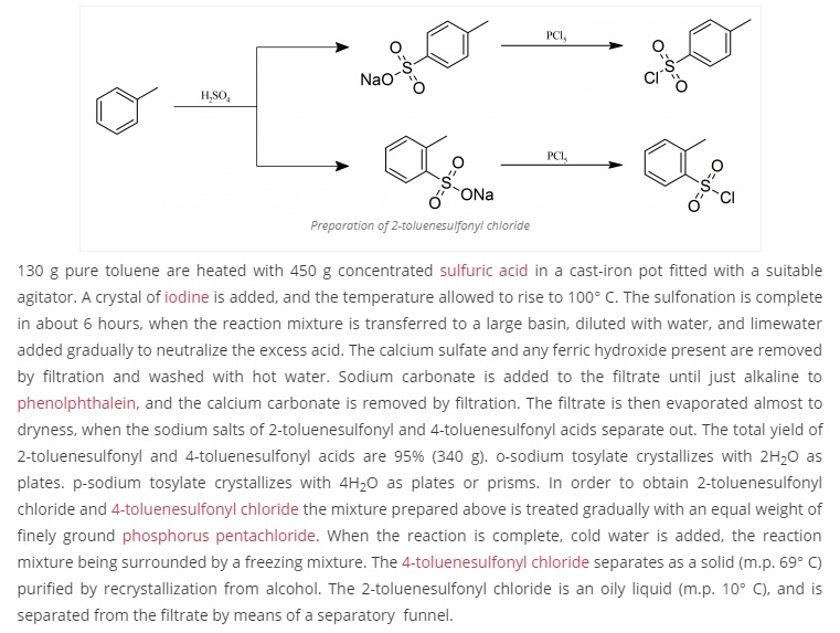

Выход орто-изомера около 30%. Маточный раствор упарить досуха, залить ацетоном, осушить хлоридом кальция/сульфатом меди безв.. Растворитель отогнать и перегнать это дело в вакууме масляного насоса.
Или зафигачить все синей изолентой
А далее окисляем это добро азоткой в ангидрид, который затем сплавляем с фенолом по методике из сборников ИРЭА.
