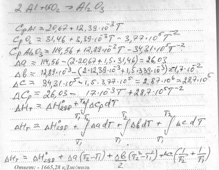

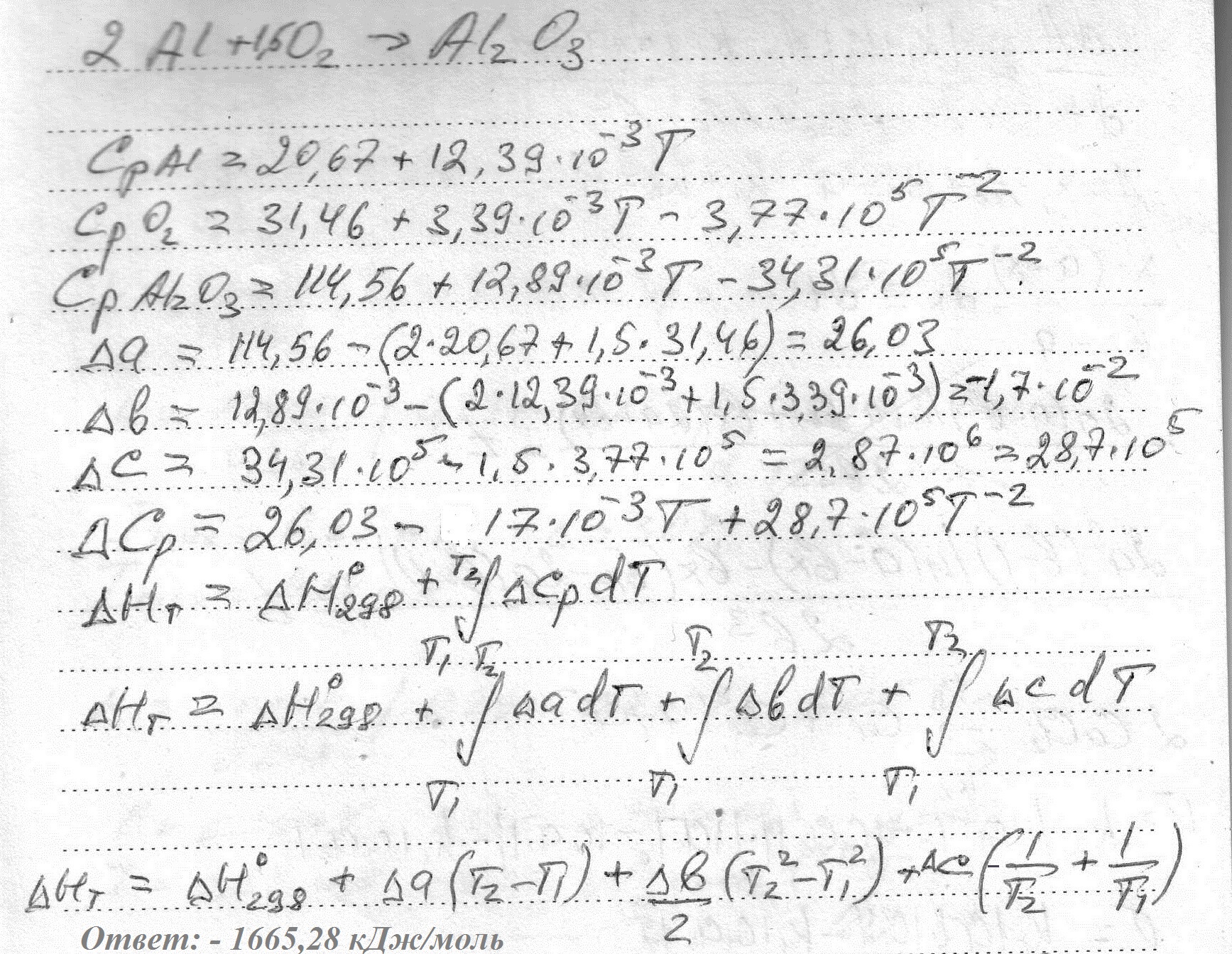

Это ответ к задаче?
Если да, то у меня в ответах другое число
p.s. а как такое решать, если вам не сложно, можно по-подробнее) это моя последняя задача, больше я не буду вас беспокоить :)
 Post subject: Re: РЕШАЕМ задачи по ФИЗИЧЕСКОЙ ХИМИИ
PostPosted: 07 Jan 2019 16:20

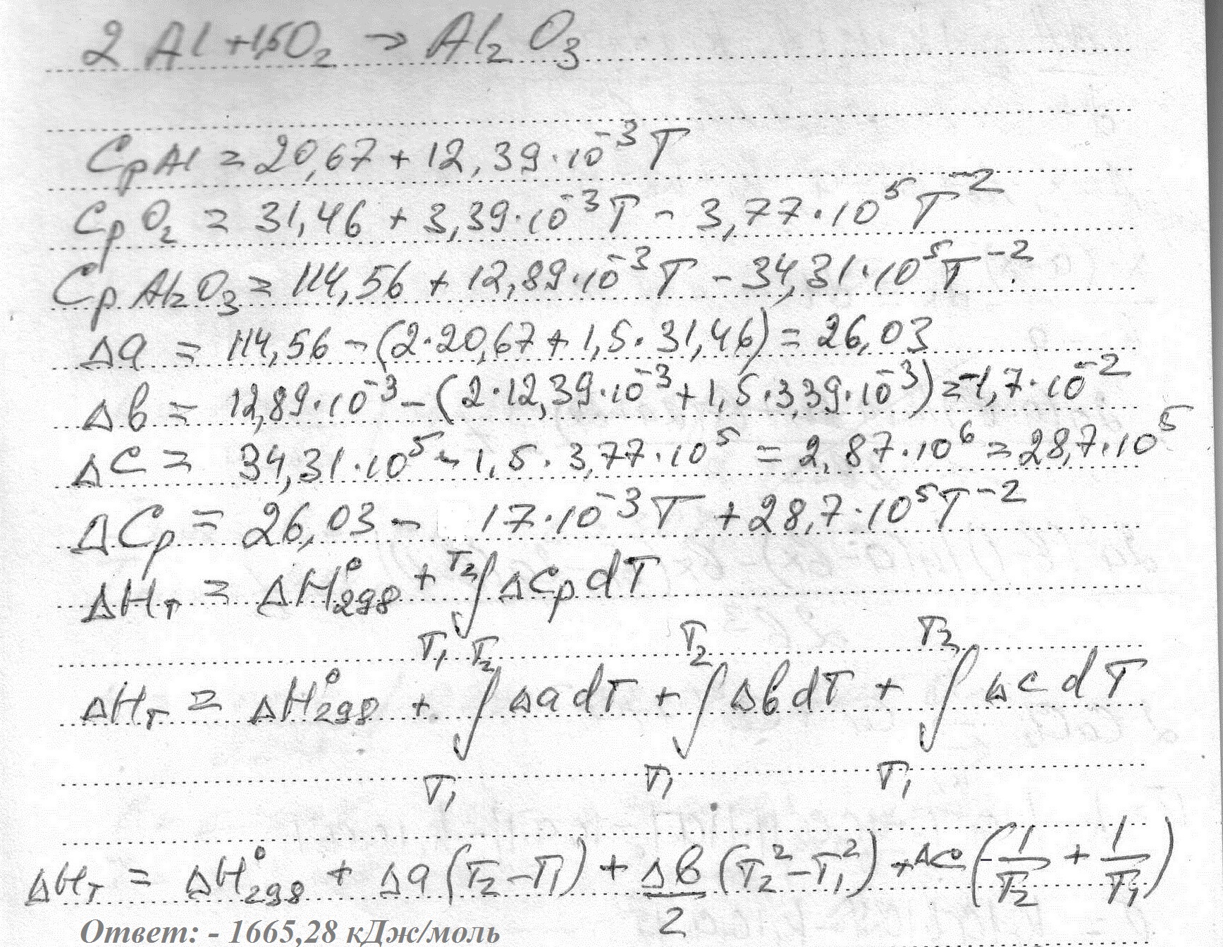

По закону Кирхгофа с учетом фазовых переходов (в данном случае плавление алюминия)
А вот если считать по реакции 4Al + 3O2 = 2Al2O3, то получится -1672,6 кДж/моль.
Тут еще важно помнить, что dCp измеряется в Дж, a dH в кДж.

Спасибо большое за решение, только в ответе –1800 кДж
Может вообще какое-то другое уравнение?
PostPosted: 07 Jan 2019 17:34
Такого физически не может быть. У экзотермических реакций тепловой эффект уменьшается с ростом температуры.
PostPosted: 07 Jan 2019 17:57
Joined: 05 Jan 2019 20:27
Posts: 8
Да, действительно. Ошибка у меня. Перепроверил в оригинальном учебнике - там ответ -1672,6
А можете ещё подсказать, что поменяется в решении, чтобы ответ был -1672,6?
PostPosted: 07 Jan 2019 18:07
Δa, Δb и Δc` рассчитываются по закону Гесса.
Δa = 2а(Al2O3) - 3a(O2) - 4a(Al)
Остальные - также.
ΔСp = Δa + Δb*T + Δc`T-2
Остальное ничего не меняется. Потом ответ может зависеть от округления. В таких задачах допускается расхождение с ответом на 1%.

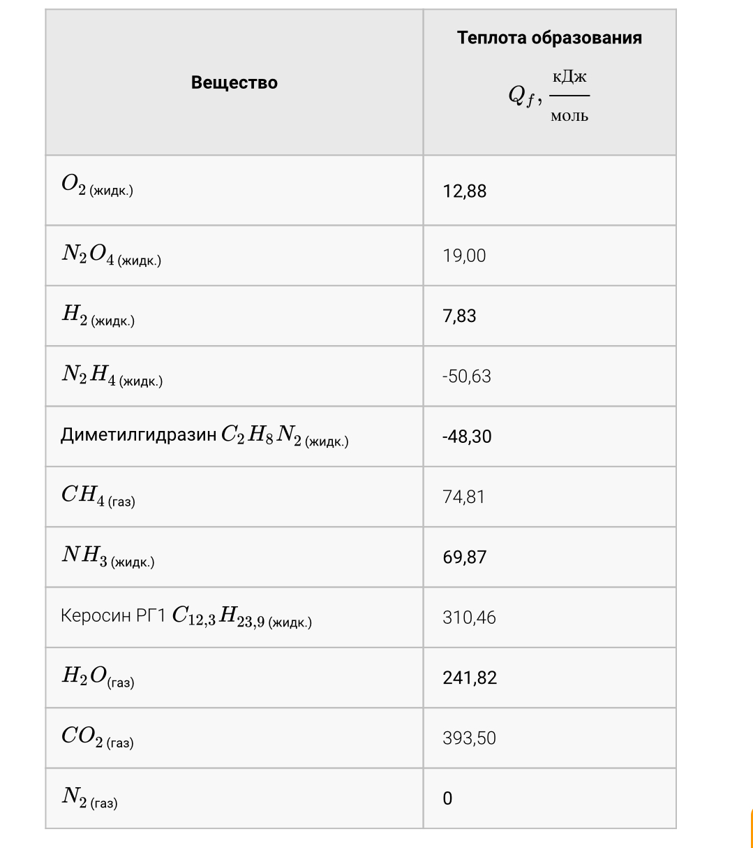

Для работы ракетных двигателей используется специальное ракетное топливо, отличающееся высокими значениями тепловых эффектов протекающих реакций. Чаще всего используют в качестве такого топлива двухкомпонентные системы: пары “горючее + окислитель”.
В таблице представлены теплоты образования соединений, которые используются в качестве компонентов ракетного топлива.
Сравните тепловые эффекты реакций взаимодействия керосина РГ1 с жидким кислородом и метилгидразина с жидким кислородом. Во сколько раз отличаются эти значения?
Заполните поля для ввода ответов:
1. В первое поле введите значение теплового эффекта взаимодействия керосина РГ1 с жидким кислородом (в пересчете на 1 кг горючего) в МДж/кг
2. Во второе поле введите значение теплового эффекта взаимодействия диметилгидразина с жидким кислородом (в пересчете на 1 кг горючего) в МДж/кг
3. В третье поле внесите число, равное отношению теплового эффекта для керосина РГ1 к тепловому эффекту для диметилгидразина
Решение
1. C12,3H23,9+18,275O2=12,3CO2+11,95H2O
Q=(393,50*12,3+241,82*11,95)-(310,46*1+12,88*18,275)=7183,957=7,184 МДж/моль
Mr(C12,3H23,9)=171,5 г/моль
Чтобы получить МДж/кг у меня не получается......
2. C2H8N2+4O2=2CO2+4H2O+N2
Q=(393,50*2+4*241,82)-((-48,30)+4*12,88)=1751,06

Так Вам для начала нужно все пересчитать а МДж/кг, а потом уже считать по закону Гесса. Поэтому Вам и говорят заполните таблицу.
Переводится все просто Qf/M
PostPosted: 12 Jan 2019 17:20
Joined: 12 Jan 2019 13:48
Posts: 8
Нельзя например,сделать пропорцию? Не сразу все переводить,а потом?
1моль- это 1000 кг
Молярная масса для каждого соединение известно
Q- мы нашли,и крест на крест все можно привести к МДж/кг
PostPosted: 12 Jan 2019 19:09
Как знаете. Только там легко можно запутаться.
PostPosted: 12 Jan 2019 21:51
Posts: 8
Переводим в МДж/кг X=7,184/171,5*1000=41,889 МДж/кг
Q=(393,50*2+4*241,82)-((-48,30)+4*12,88)=1751,06 КДж/моль переводим в МДж/моль=1,751
Mr(C2H8N2)=60 г/моль
X=1,751/60*1000=29,18 МДж/кг
Q1/Q2=41,89/29,18=1,435=1,44. Правильно я перевёл?

Неправильно. 1 моль керосина и 1 моль кислорода имеют разную массу. А Вы все свалили в одну кучу.
PostPosted: 13 Jan 2019 19:00
Posts: 8
То как мне тут быть? Просто я не понимаю концовку...... Объясните,поподробней,пожалуйста!
PostPosted: 13 Jan 2019 19:01
Posts: 8
PostPosted: 13 Jan 2019 19:17
А Вам Upsidesium уже все рассказал. Вам дана таблица, где кДж/моль, рисуете рядом графу и вписываете туда пересчет в МДж/кг. А потом считаете по закону Гесса, но с величинами в МДж/кг.

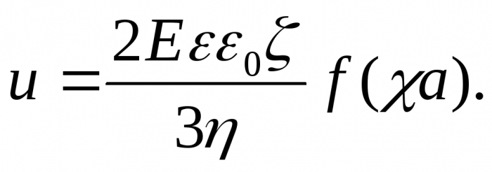

Рассчитайте скорость электроосмоса раствора хлорида калия через корундовую диафрагму, если известно, что ξ , рассчитанный по скорости электрофореза частиц корунда в том же растворе без учета электрофоретического торможения, равен 50 · 10–3 В;
Е = 2 · 10^2 В/м; ε = 81; η = 1 · 10–3 Па · с;
χv= 2 · 10–2 Ом^–1 м^-1
, æ · a = 3;
а = 1,1; I = 2 · 10–2 А.
PostPosted: 20 Apr 2019 23:08
, æ · a = 3;
Нужно выразить вон ту буковку в красном квадратике.

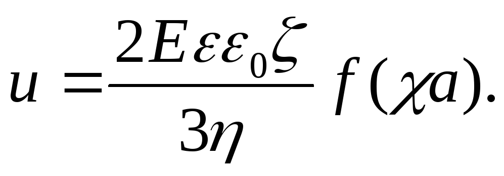

Только последняя формула должна быть для стационарных условий:

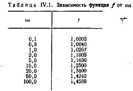

А чтобы рассчитать f(xa), нужно воспользоваться таблицей:
Т.е. автор мало того, что не нашел времени, чтобы аккуратно оформить условие (скан, фото, таблица символов), так еще и не предоставил все необходимые данные для ее решения. Это ж какая, пардон, }|{0погарь должна быть у товарища студента.
