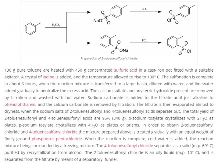

Выход орто-изомера около 30%. Маточный раствор упарить досуха, залить ацетоном, осушить хлоридом кальция/сульфатом меди безв.. Растворитель отогнать и перегнать это дело в вакууме масляного насоса.

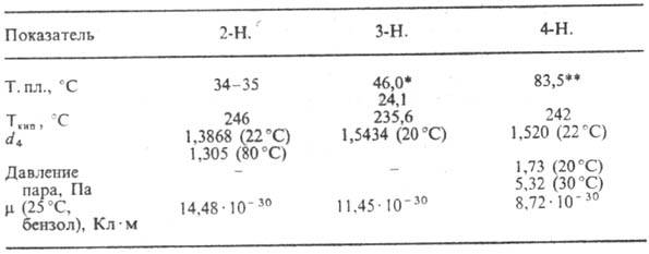

Здравствуйте! Скажите, пожалуйста, как можно отличить 2.4-динитрохлорбензол от 4-нитрохлорбензола.
 Post subject: Re: Вопросы по органическому синтезу.
PostPosted: 26 Dec 2018 22:58
Posts: 12854
По температуре плавления и показателю преломления:
т. пл. 53,4 °С (a), 43 °С (b), 27 °С (g), т. кип. 315°С/762 мм рт. ст., 158-160 °С/1 мм рт. ст.; dt4 1,697 (a, 22 °С), 1,680 (b, 20 °С); nD99,2 1,5582 (a), 1,5859 (b);
Нитрохлорбензолы:
* Стабильная модификация, nD80 1,5374. ** nD100 1,5376.
