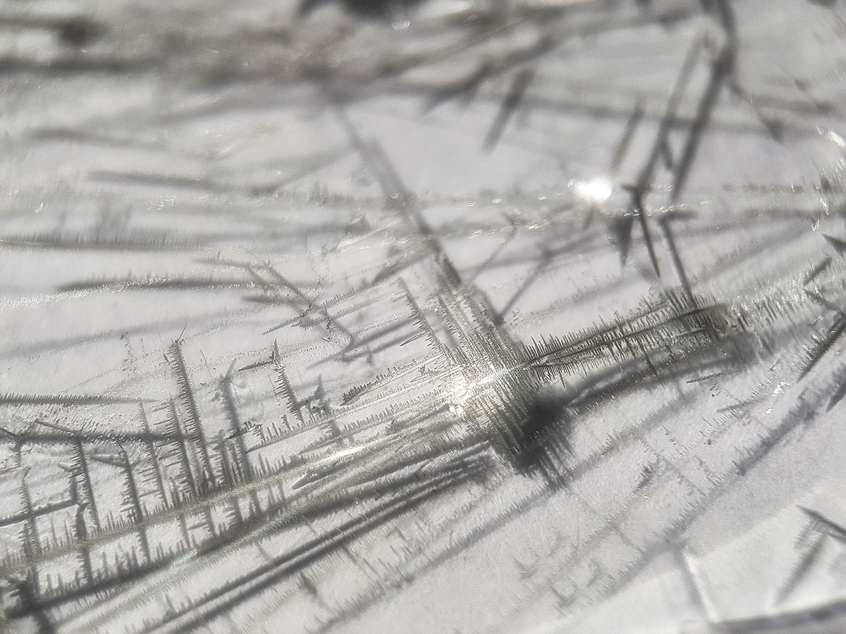

Еще немного оловянных дендритов. Электролизом хлорида олова.
