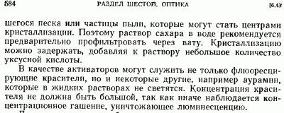

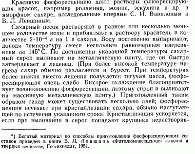

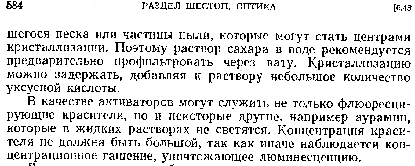

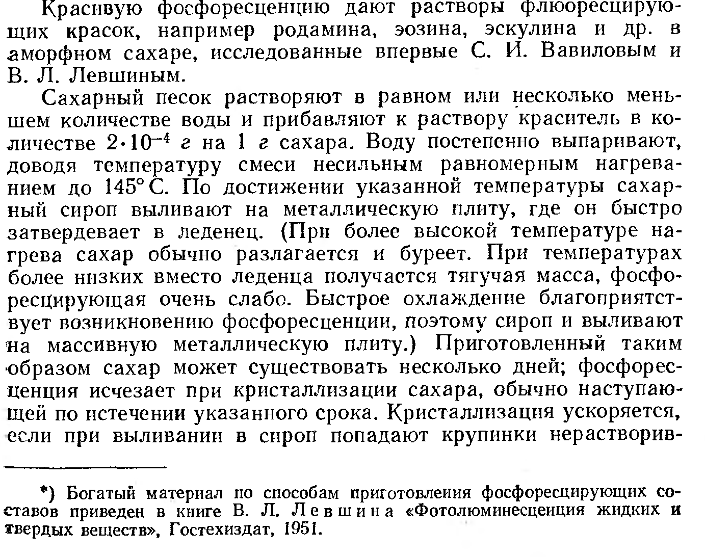

Нашёл вот в книге Лекционные демонстрации по физике Ивероновой рецепт сахарного люминофора
