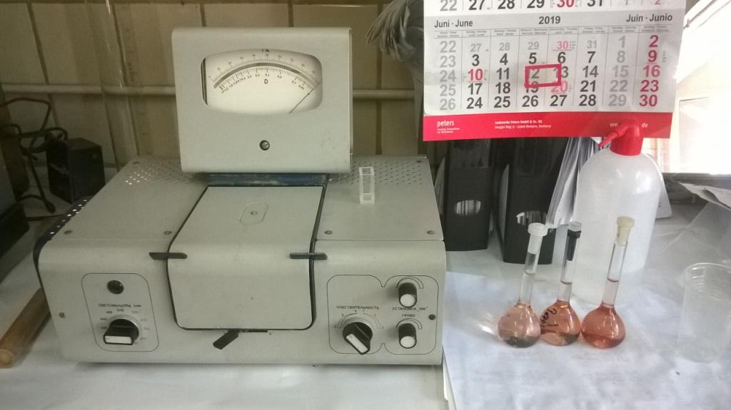

В среду минут 20 промучился, пока выставил "0" на фотометре КФК-2. Для этого пришлось много раз менять светофильтры, чувствительность и крутить сами ручки настройки ("грубо" и "точно"). С горем пополам, но удалось.

Там (вроде справа, сбоку) ещё винт специальный для этого есть (в паспорте именуется как "потенциометр НУЛЬ").
А разве смена светофильтров помогает при установке нуля?
 Post subject: Re: Фотометрический анализ, Спектрофотометры
PostPosted: 16 Jun 2019 08:52
В том-то и дело, что не должна, но иногда помогает - если идет зашкал, то можно поклацать разные фильтры, потом - вернуть нужный. В результате стрелка не возвращается в исходное положение (зашкал) и появляется возможность установить ее на 0 ручками регулирования. Насчет винта - не знал, после выходных посмотрю.
15 лет назад работал на КФК-3, так там просто кнопка "0".

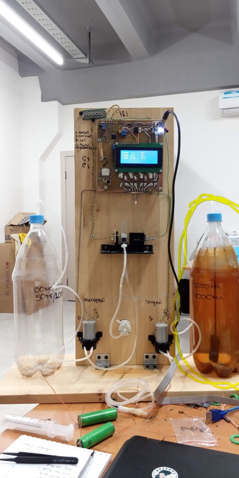

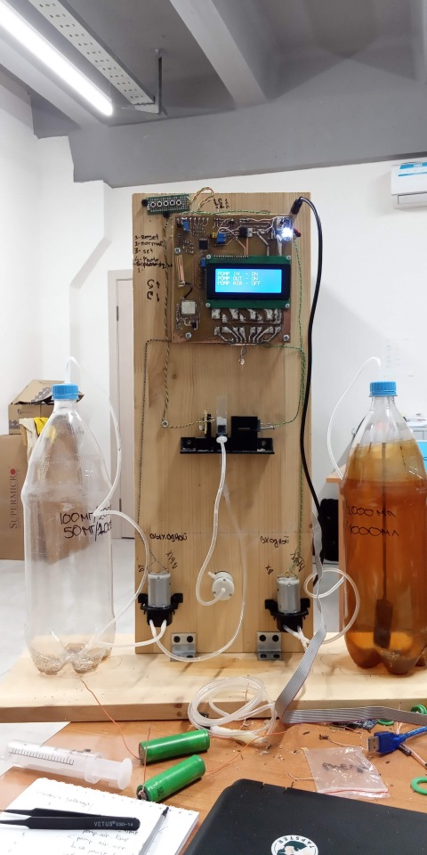

Фотометрический анализатор этилена в воздухе
Доброго времени!

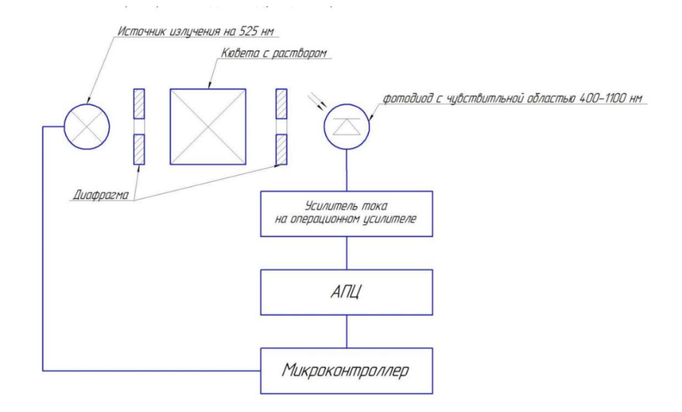

На работе собирает тестовый прототип фотометрического анализатора этилена в воздухе, который выделяется фруктами и овощами. Принцип его работы основан на том, что этилен обесцвечивает подкисленный раствор марганцовки. С физической тоски зрения, раствор изменяет свою оптическую плотность на 525 длине вольны при пропускании этилена через него. Схематически это выглядит так:
В кювету помещается раствор, происходит замер оптической плотности до пропускания газа. После через жидкость пропускается газ на протяжении н-ного количества времени, и после снова измеряется оптическая плотность. По разности изменения оптической плотности можно судить о количестве этилена в объёме воздуха.

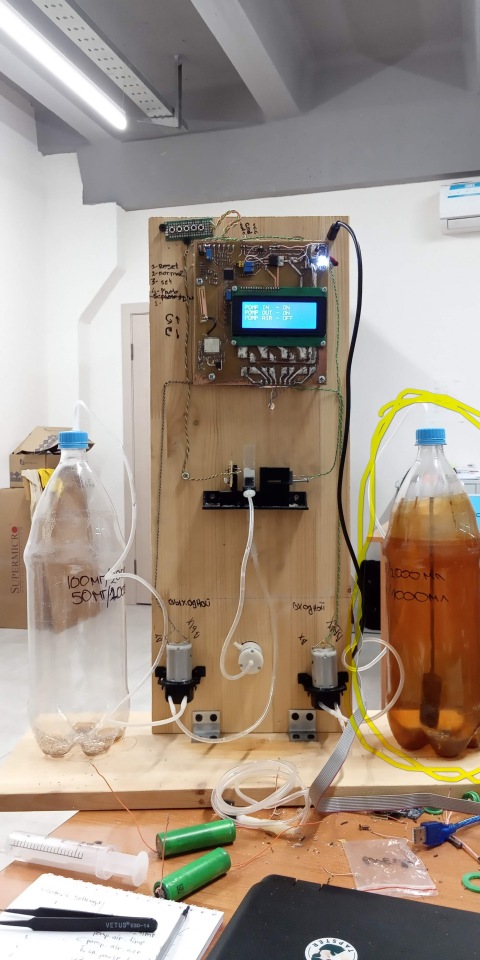

Сейчас внешний вид установки вот такой:
А теперь к самому вопросу.
1) Вот химическая формула, которая работает в этой установке (выдержка из одного сайта и такой же рецепт почти на всех ресурсах):
Тут говорится, что раствор подкислен серной кислотой.
Вопрос. Зачем тут эта кислота, какая ее роль?

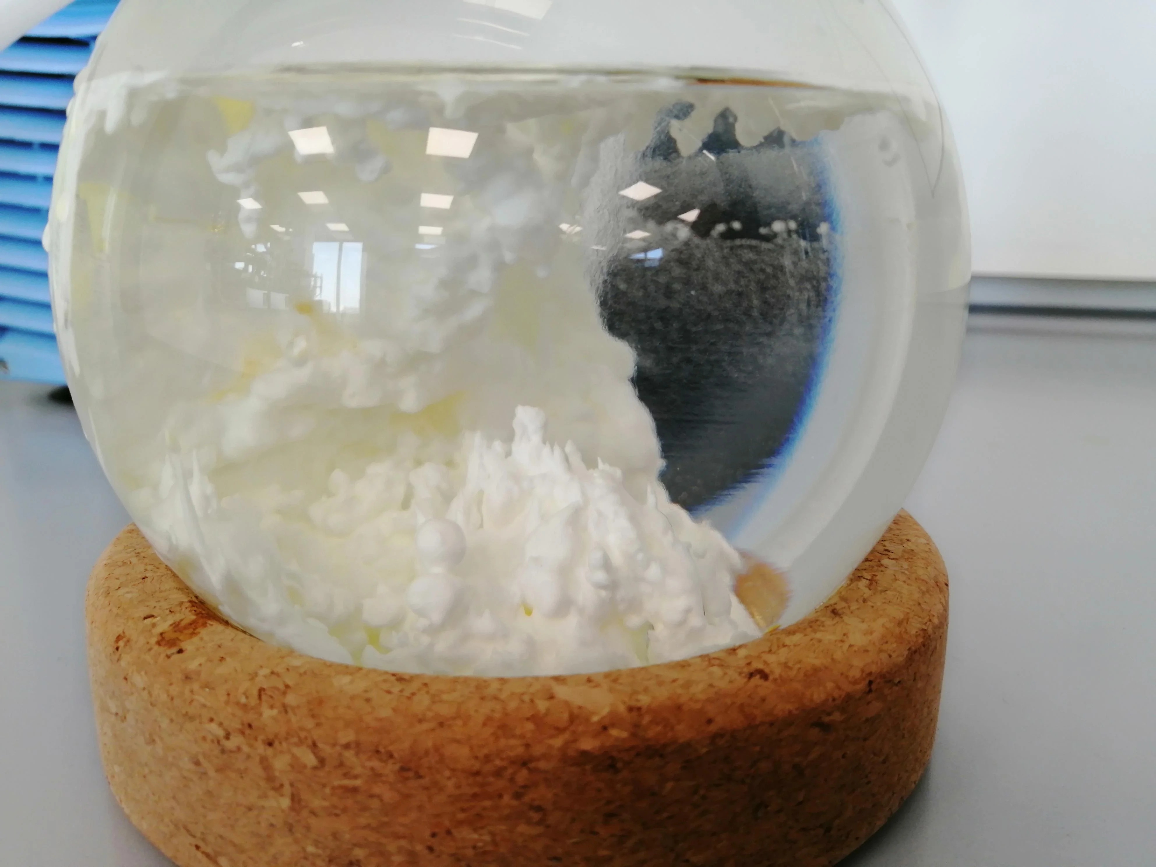

2) При хранении раствора в пластиковой либо в стеклянной таре, приводит к образованию налёта на ее стенках. На фото это хорошо видно:
Почему он происходит и как сделать так, чтобы он не оседал на стенках?
 Post subject: Re: Фотометрический анализатор этилена в воздухе
PostPosted: 31 Jan 2020 11:11
Posts: 69381
1. Вы заметили, что в этом уравнении нет перманганата калия? Только схематическое [O].
Полная реакция немного другая.
C2H4 + KMnO4 + H2SO4 = CH2OH-CH2OH + K2SO4 + MnSO4 + H2O
А может и вовсе - вместо первого вещества - СО2 и Н2О.
Учебные статьи - не всегда дают действительную картину, т.к. их задача - научить, а не дать практическое руководство.
2. Перманганат калия реагирует не только с этиленом, но со многими органическими веществами. Иллюстрация - пластиковая бутылка, которая стала коричневой. Если не с чем реагировать - раствор и сам по себе медленно разлагается. Хранят его в стекле - т.к. с пластиком перманганат реагирует.
Вещества, с которыми будет реагировать перманганат, есть и в воздухе. Например, пыль и различные газы (особенно - на овощной базе).
Такие вещи анализируют методом газовой хроматографии.
Есть газоанализаторы, но серийные приборы вряд ли отличат этилен от метана или этанола.

Причина оказалась банальной. Резистор, который выставляет 0, разболтался. Вместо этих "танцев с бубном" достаточно снять с него пластмассовую ручку и поворачивать вместо нее сам металлический стержень, к которому она крепится.
Зато СФ-46, который стоит рядом, еле работает на максимуме чувствительности. Протирка оптической системы не помогла, настройщиков, которые могут его отремонтировать, в пределах досягаемости не осталось. Нашли в Запорожье - он проконсультировал по телефону. Благодаря этому более-менее удалось задействовать прибор.
Когда перманганат окисляет что-либо в присутствии кислоты, он переходит в растворимый MnSO4 (бесцветный в разбавленных растворах).
Когда перманганат окисляет в нейтральной среде (без кислоты), он переходит в нерастворимый бурый осадок MnO2*nH2O.
Для качественной реакции разница не критична, но в контексте Ваших целей взвесь осадка в кювете (в случае нейтральной среды) будет давать завышенное значение оптической плотности.
В практикумах можно встретить описание подготовки стеклянной посуды для перманганатометрии: перед использованием её нагревают (или даже кипятят) в течение нескольких минут с раствором перманганата, подкисленным серной кислотой, потом ополаскивают водой. Полной гарантии это не даёт, но скорость образования налёта должна заметно уменьшиться.

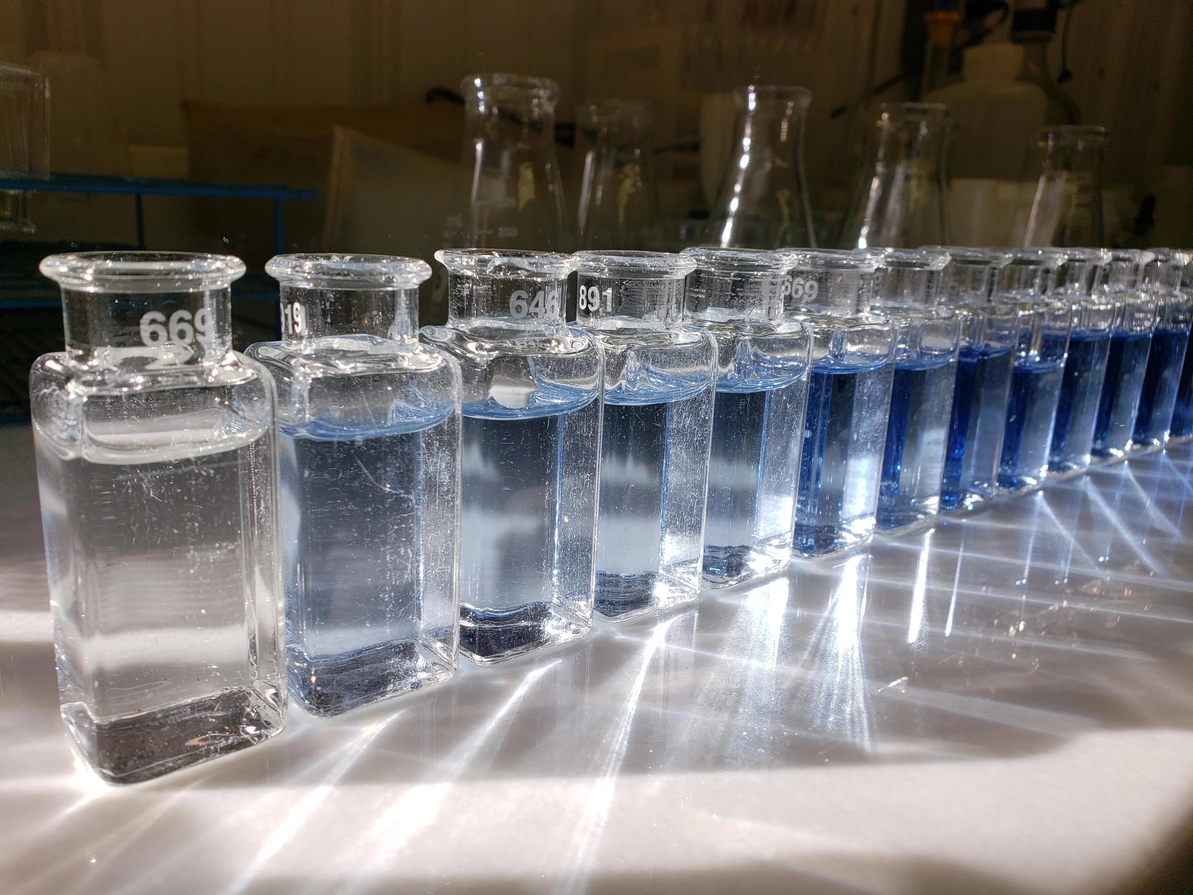

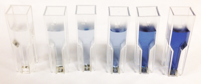

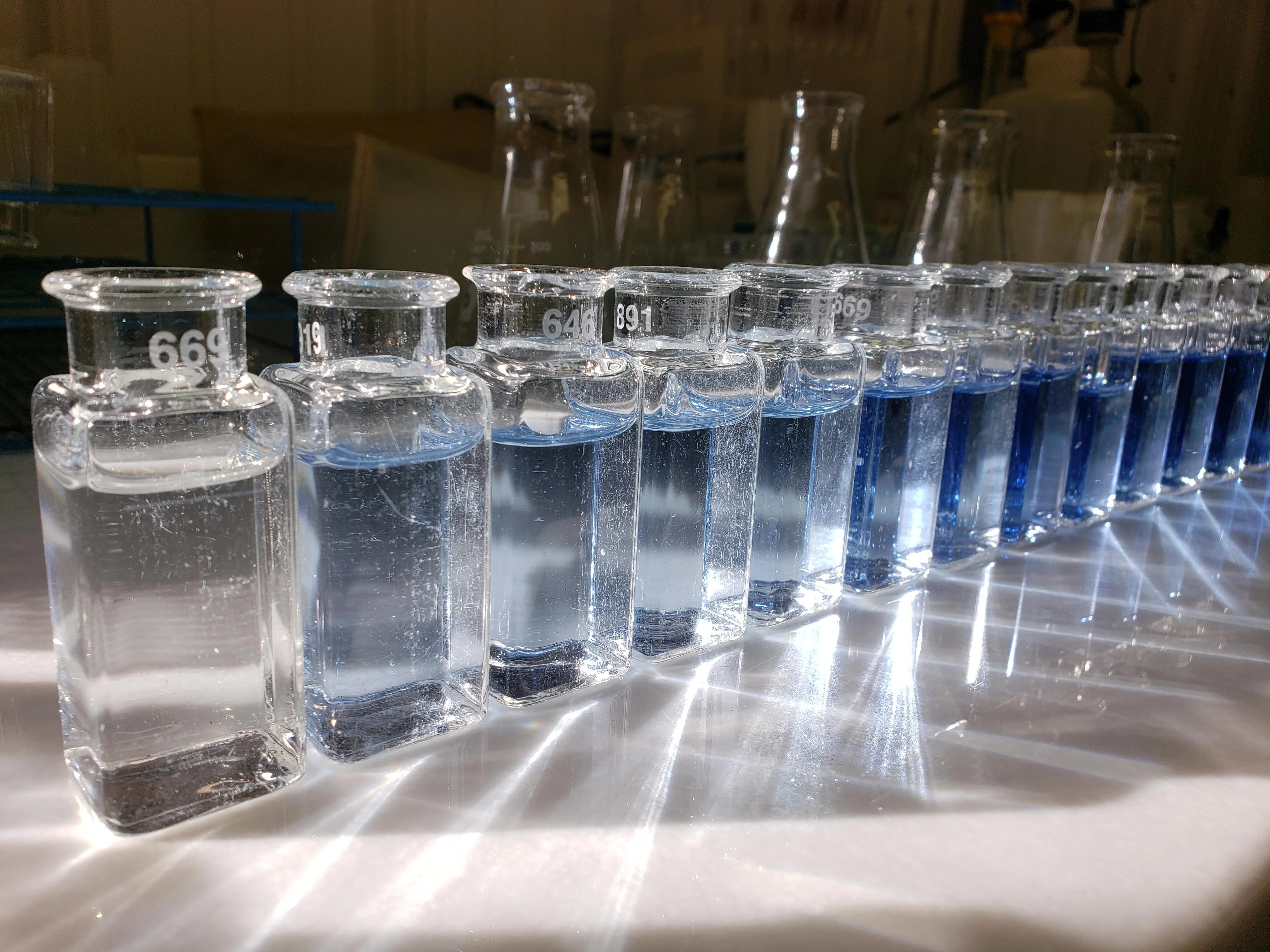

Построение калибровочных кривых

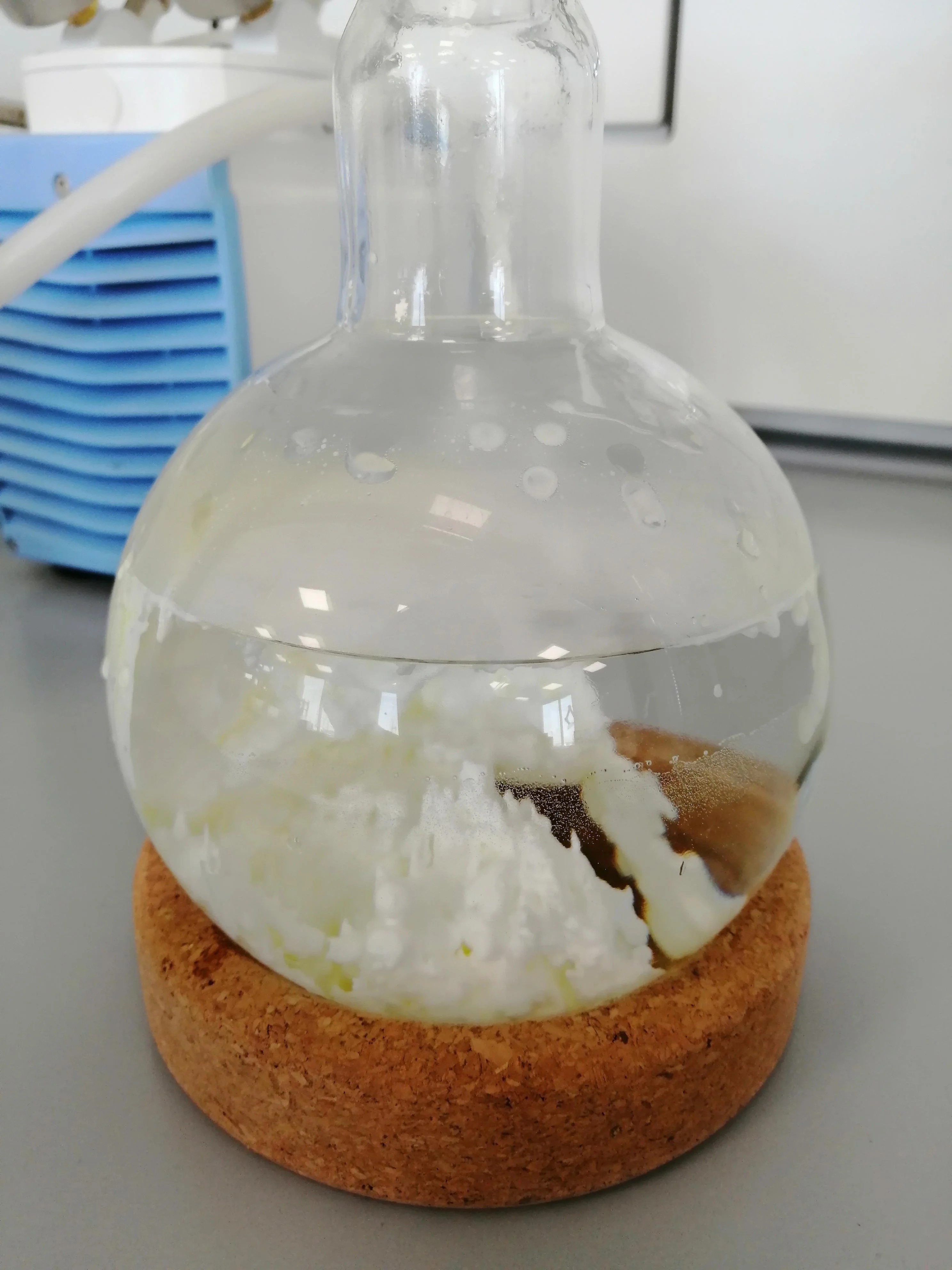

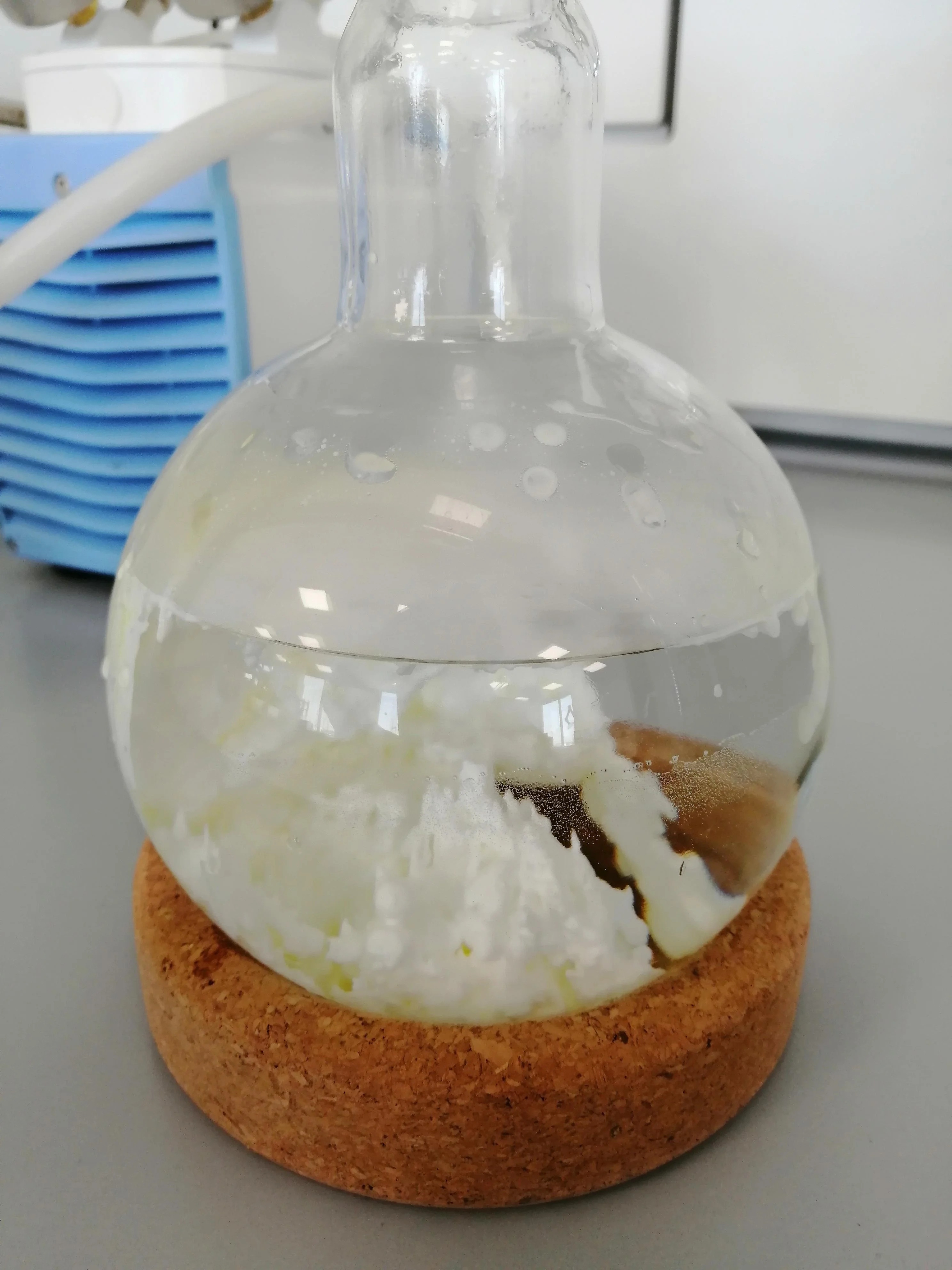

Приготовление реактива Фолина (точнее, его модификации - реактива Фолина – Чокальтеу)
Preparing of the Folin–Ciocalteu reagent
Представляет собой водный раствор фосфорновольфрамовой H7[P(W2O7)] и фосфорномолибденовой Н7[Р(Мо2О7)6] кислот (смесь). Используется для колориметрического анализа фенольных и полифенольных антиоксидантов in vitro.
Реагент взаимодействует не только с фенолами, но и реагирует со многими другими восстановителями веществом. Его также используют для определения тиолов и дисульфидов (цисти-на, цистеина), пуриновых оснований (гуанина, ксантина, 2-гидроксиаденина), мочевой к-ты, пептидов и белков, содержащих тирозин и триптофан. В присутствии перечисленных соединений в щелочной среде реактив Фолина восстанавливается до синих оксидов WO2 · nWO3 или MoO2 · nMoО3. Интенсивность синей окраски измеряется при длине волны 540-780 нм, чаще 620-660 нм.

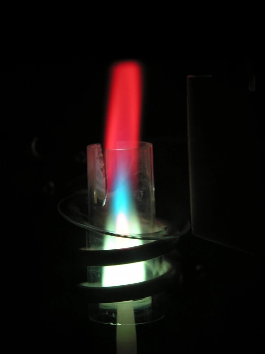

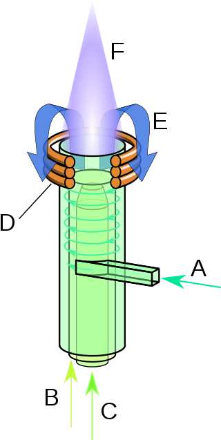

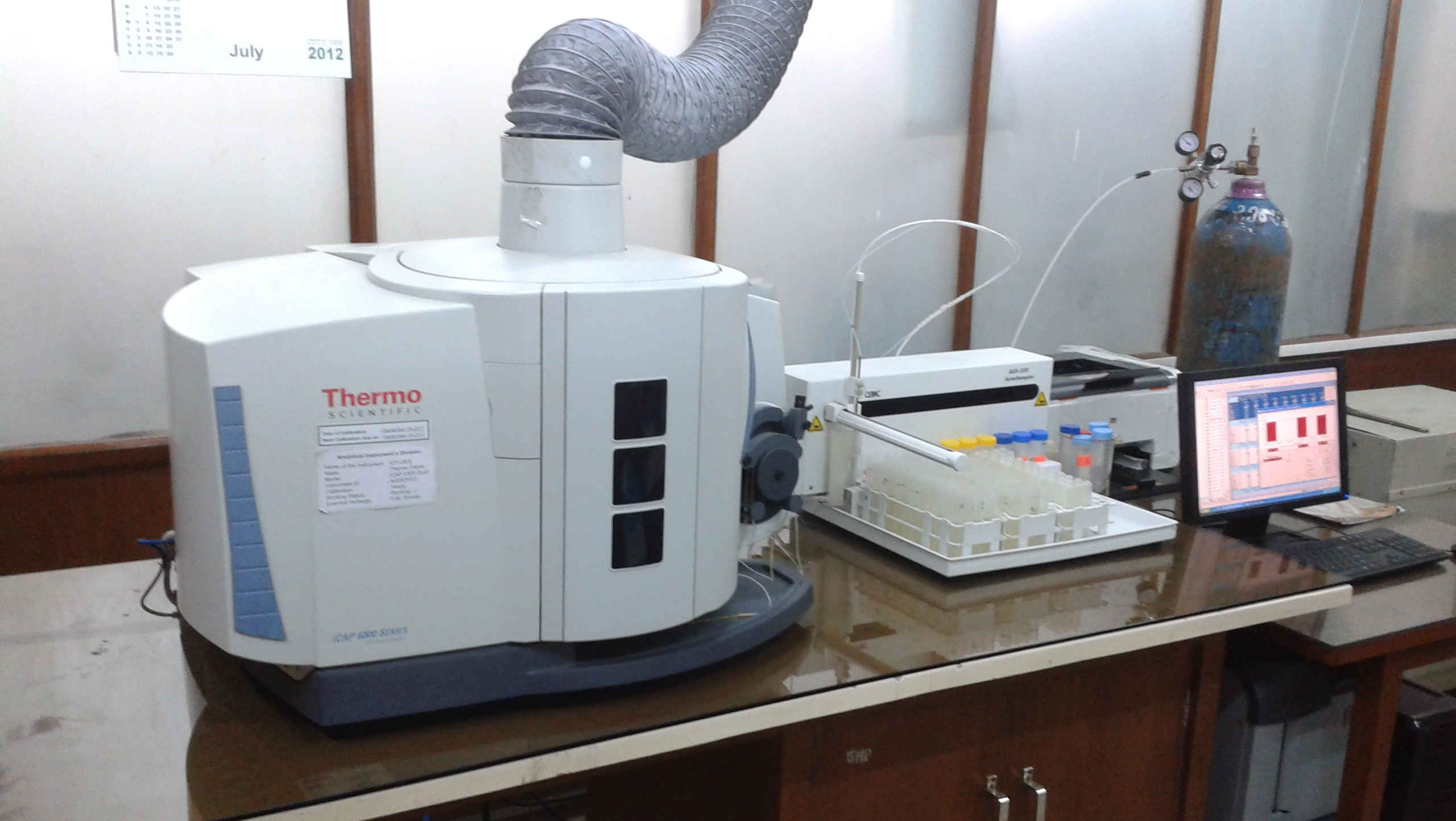

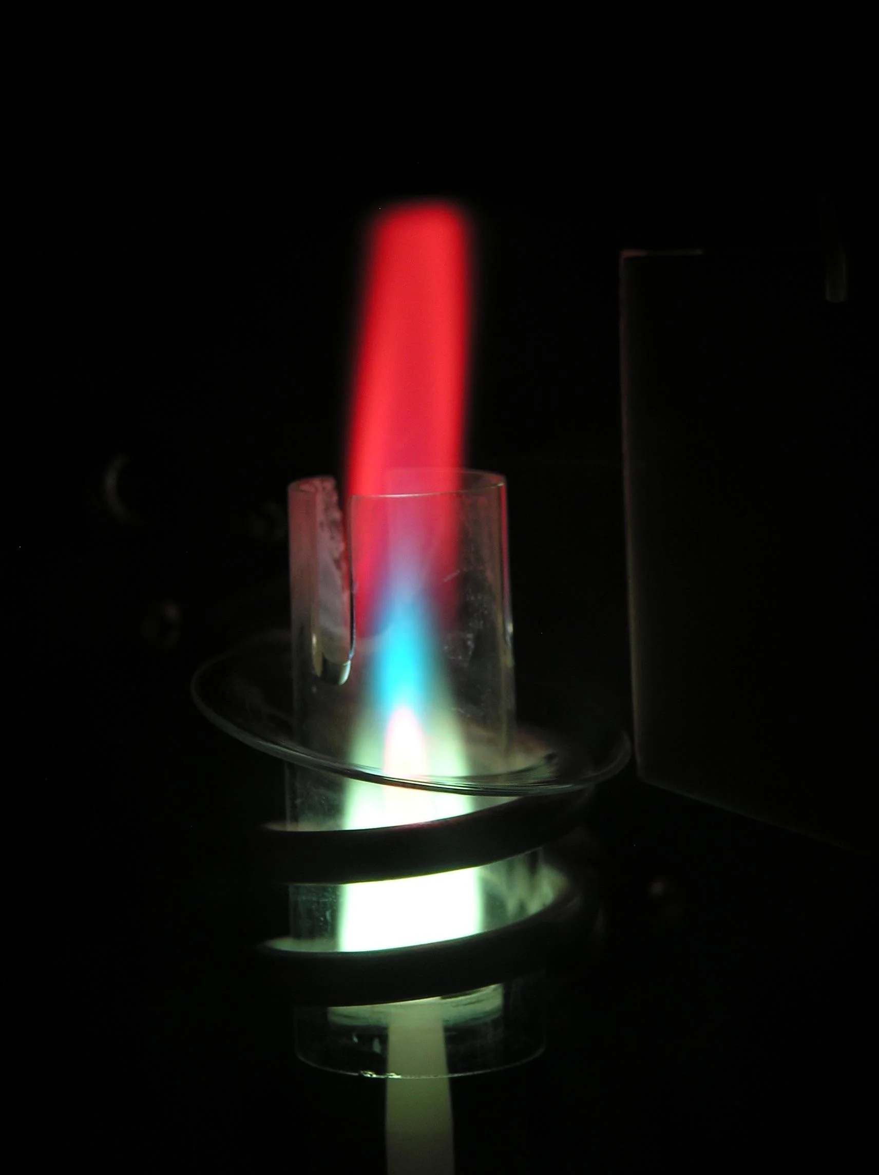

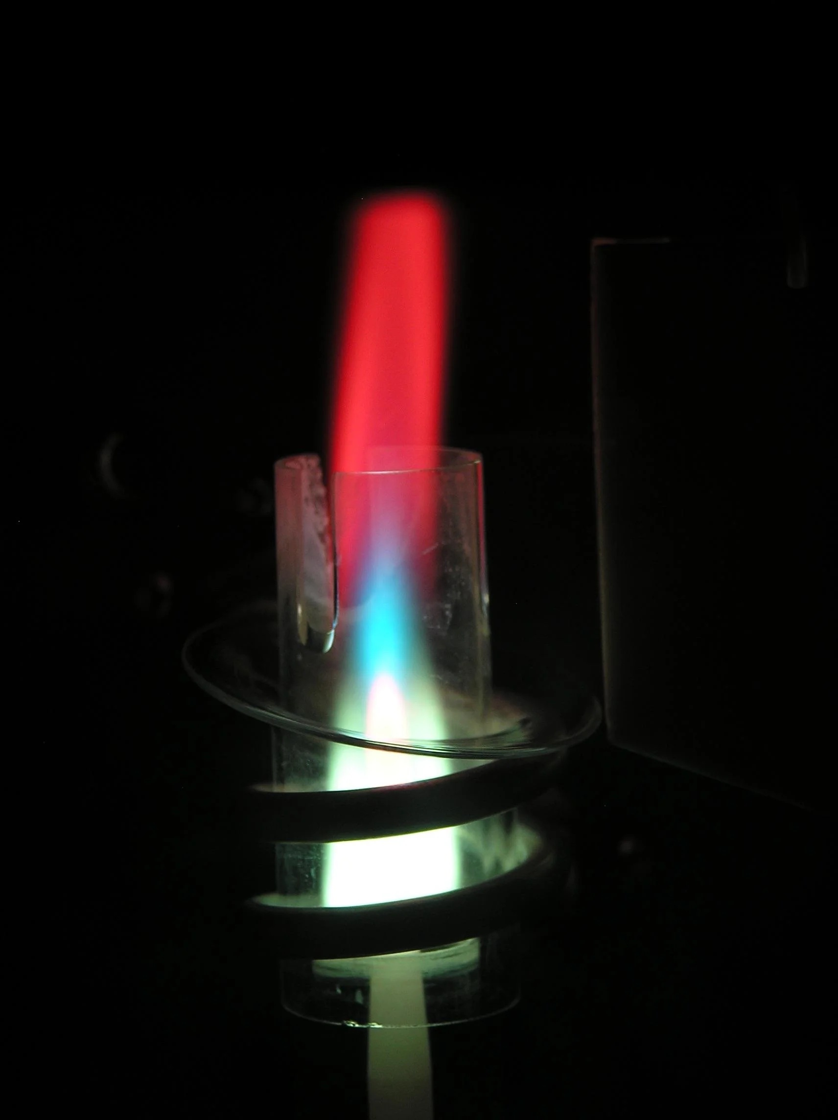

ICP - inductively coupled plasma / ИСП - Индуктивно-связанная плазма

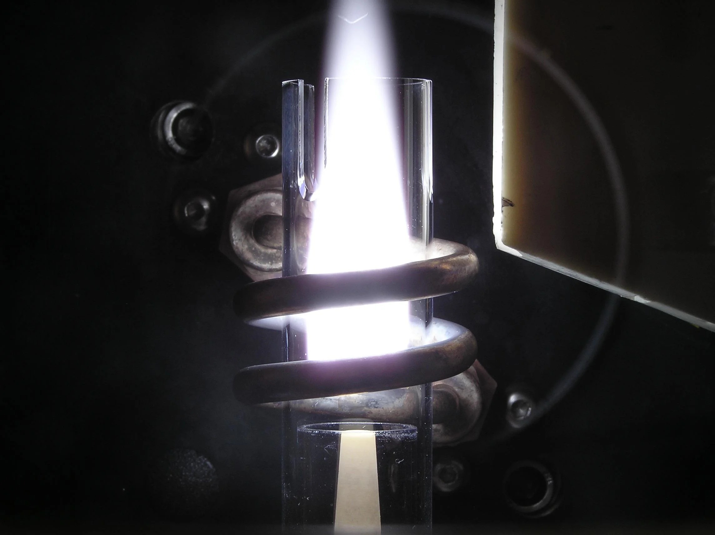

Популярный метод спектроскопического анализа для определения количественного состава материалов. Плазма образуется под действием высокочастотного магнитного поля (индукционная катушка). Аэрозоль анализируемого вещества или анализируемый газ подается в плазменную горелку с помощью потока аргона, где атомизируется, а частично - ионизируется. Далее - детектирование атомно-эмиссионным методом или масс-спектрометром. В отличие от пламенной атомно-адсорбционной и атомно-эмиссионной спектроскопии плазменная горелка дает более высокую температуру, что облегчает атомизацию и устраняет массу аналитических проблем, связанных с влиянием матрицы и взаимным влиянием анализируемых компонентов.

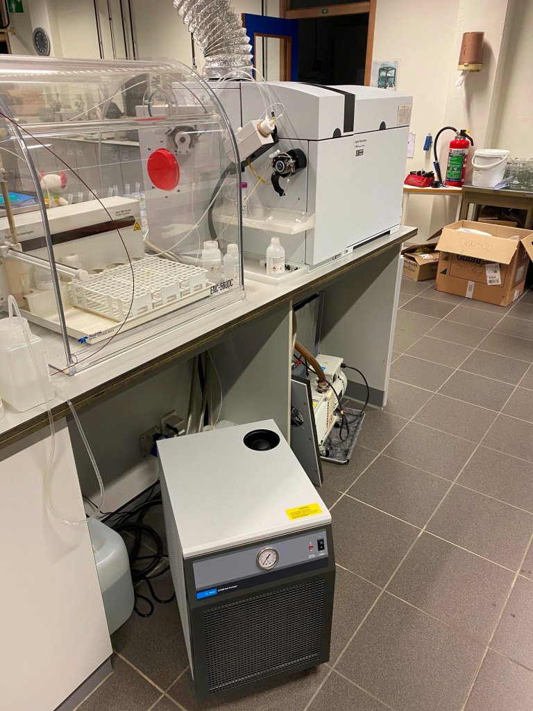

Posts: 69381

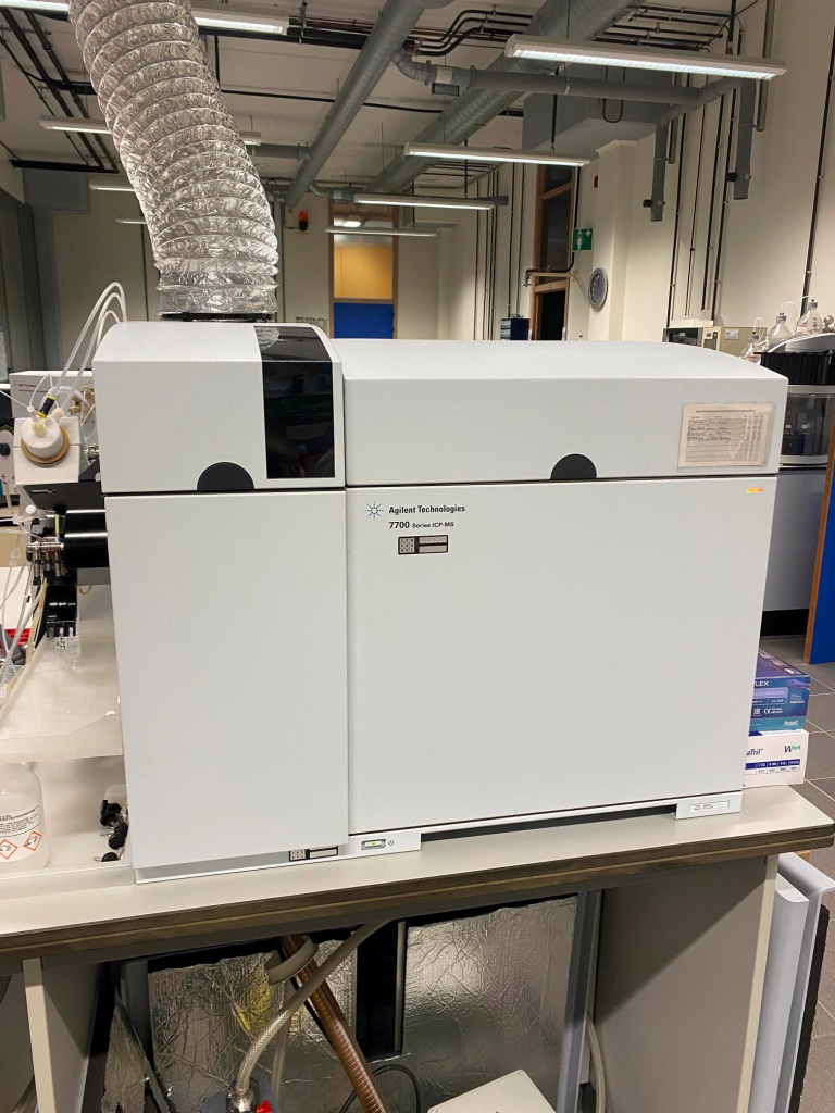

ICP-масс-спектрометр. Используется для определения Cd, As, Pb и Hg на уровнях ниже ppb (частей на миллиард) в образцах.
An ICP-mass spectrometer. Used to detect Cd, As, Pb and Hg on sub ppb levels in samples.

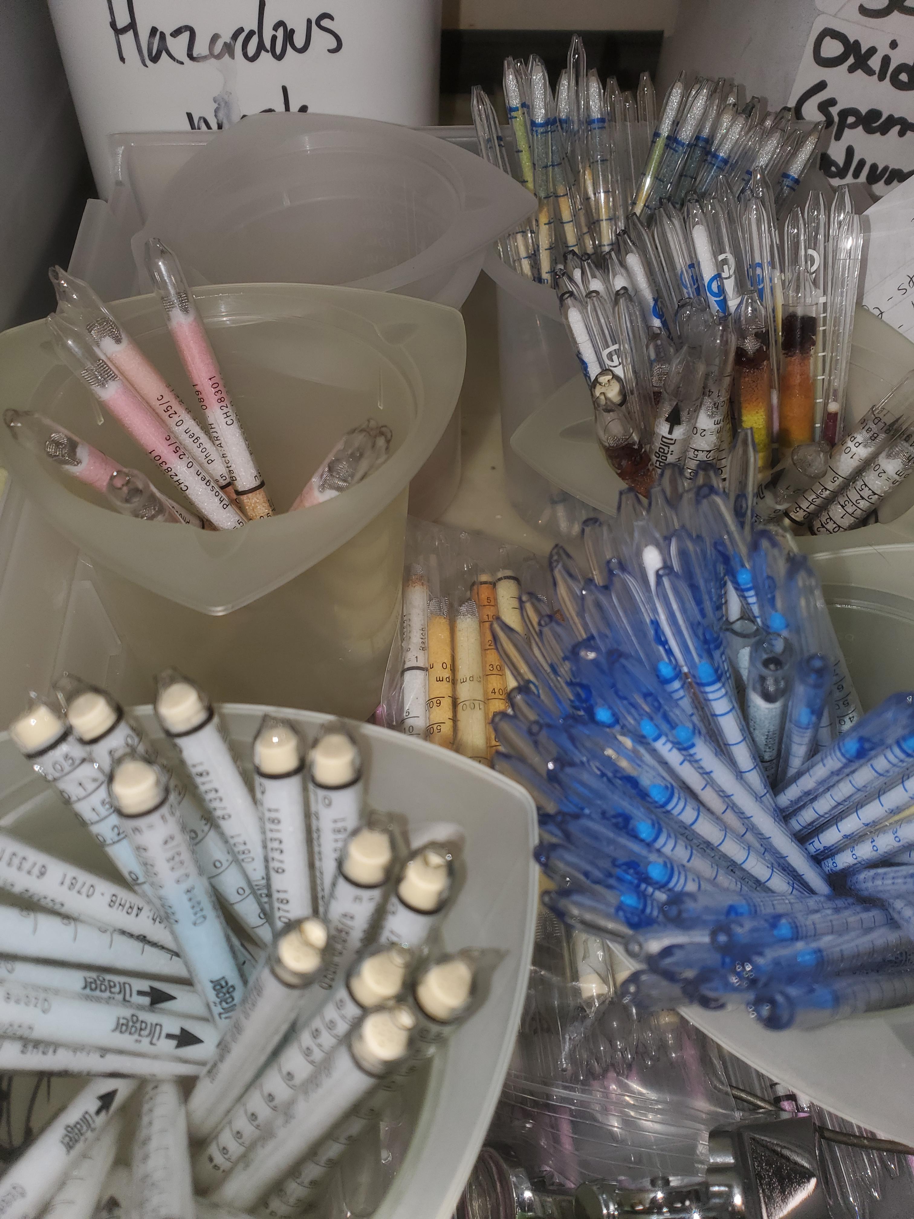

Колориметрические трубки (Индикаторные трубки) / Colorimetric Tubes

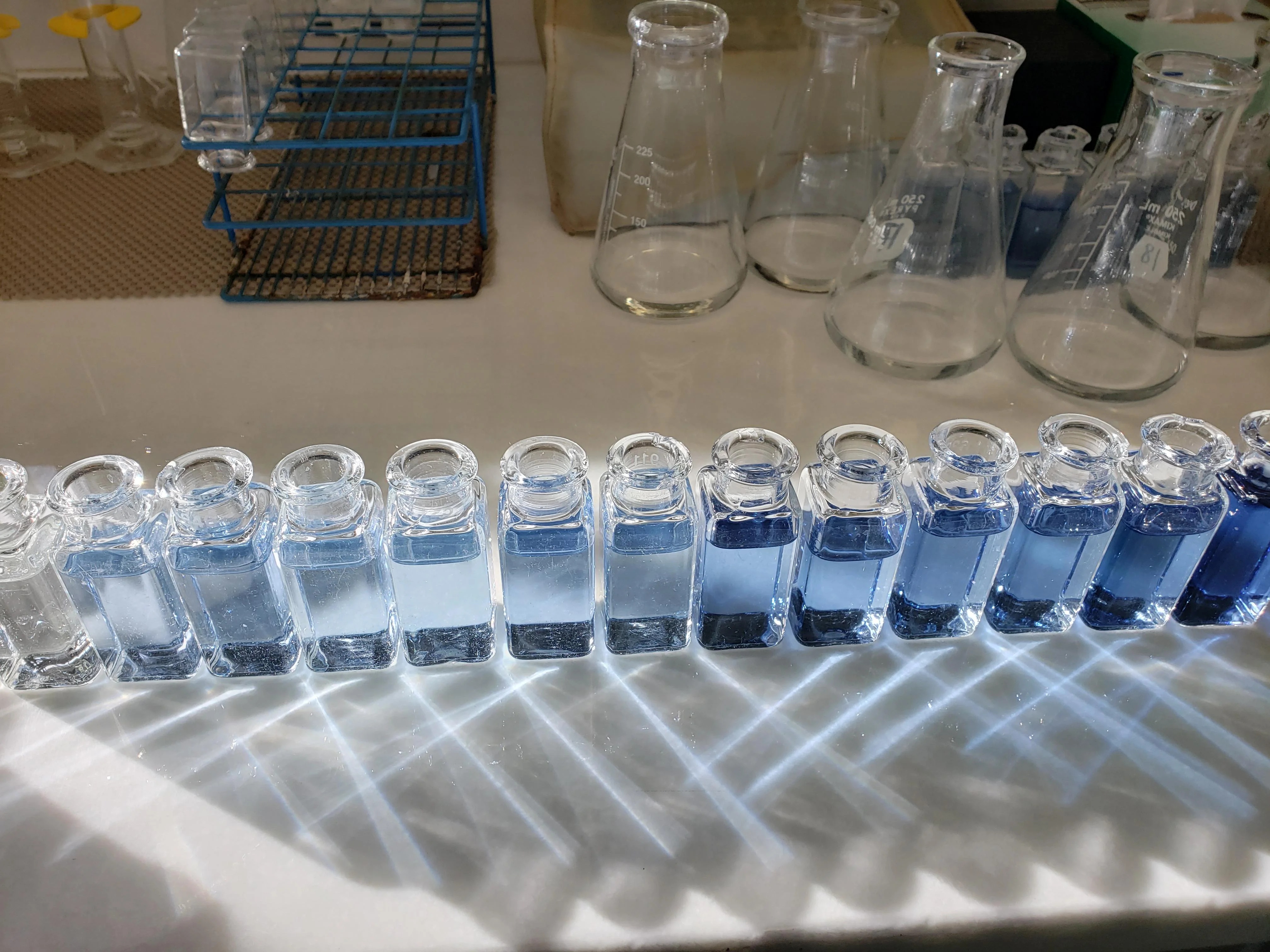

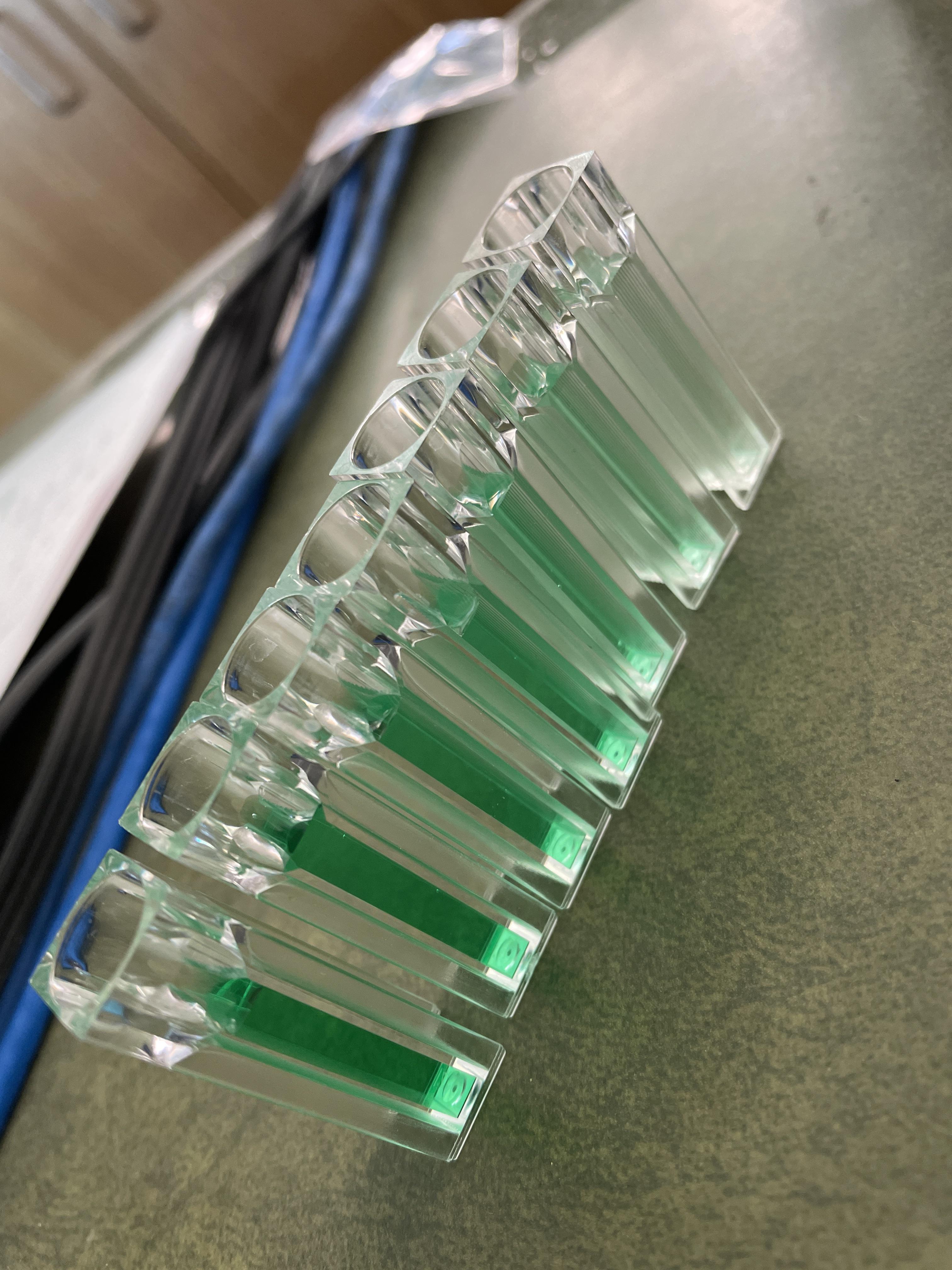

Posts: 69381
Фотометрия фосфора (построение калибровочного графика)

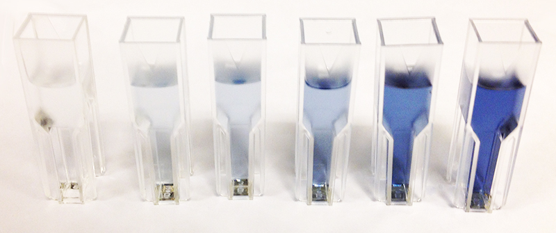

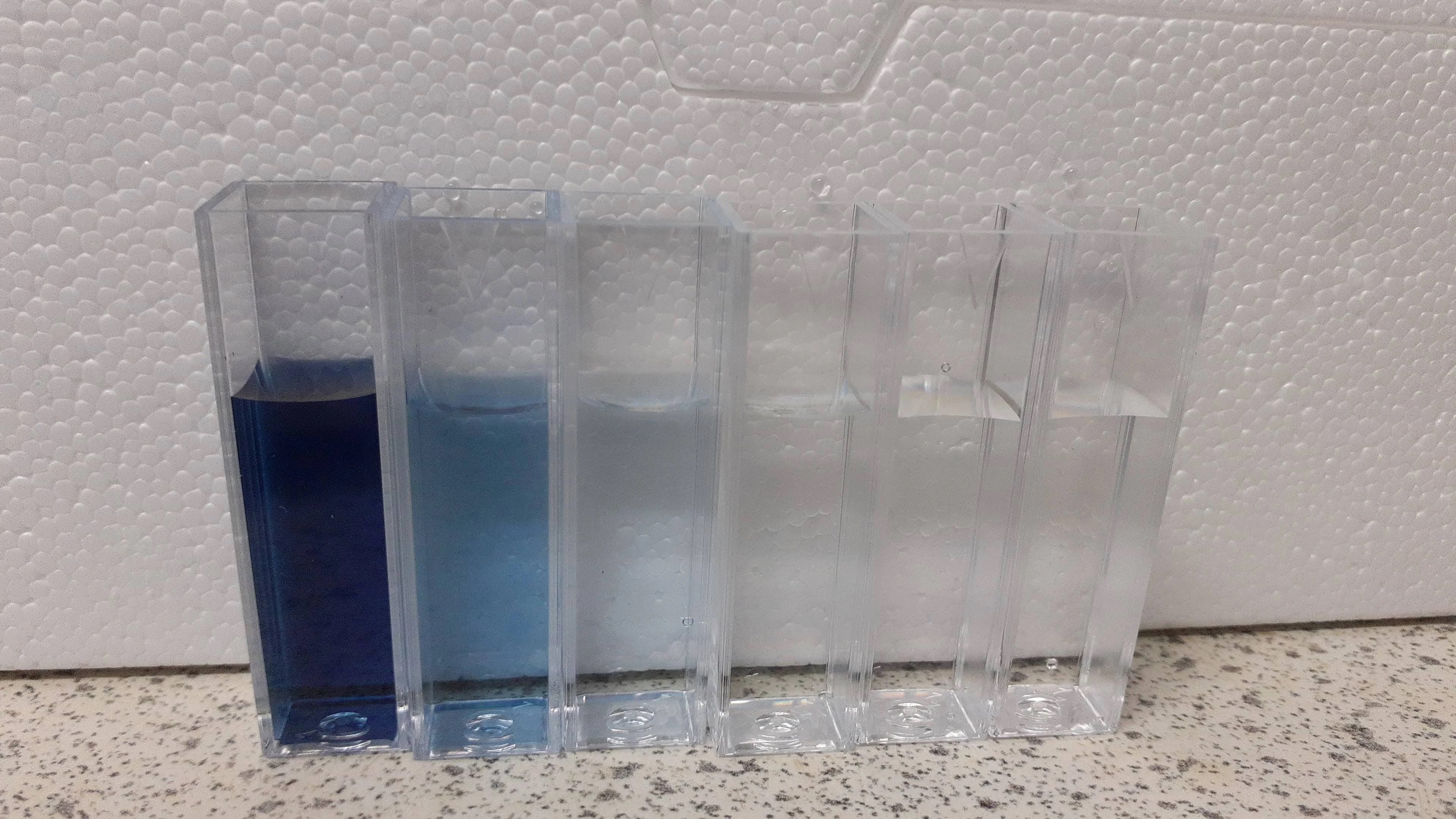

PostPosted: 04 Dec 2021 20:55
Posts: 69381

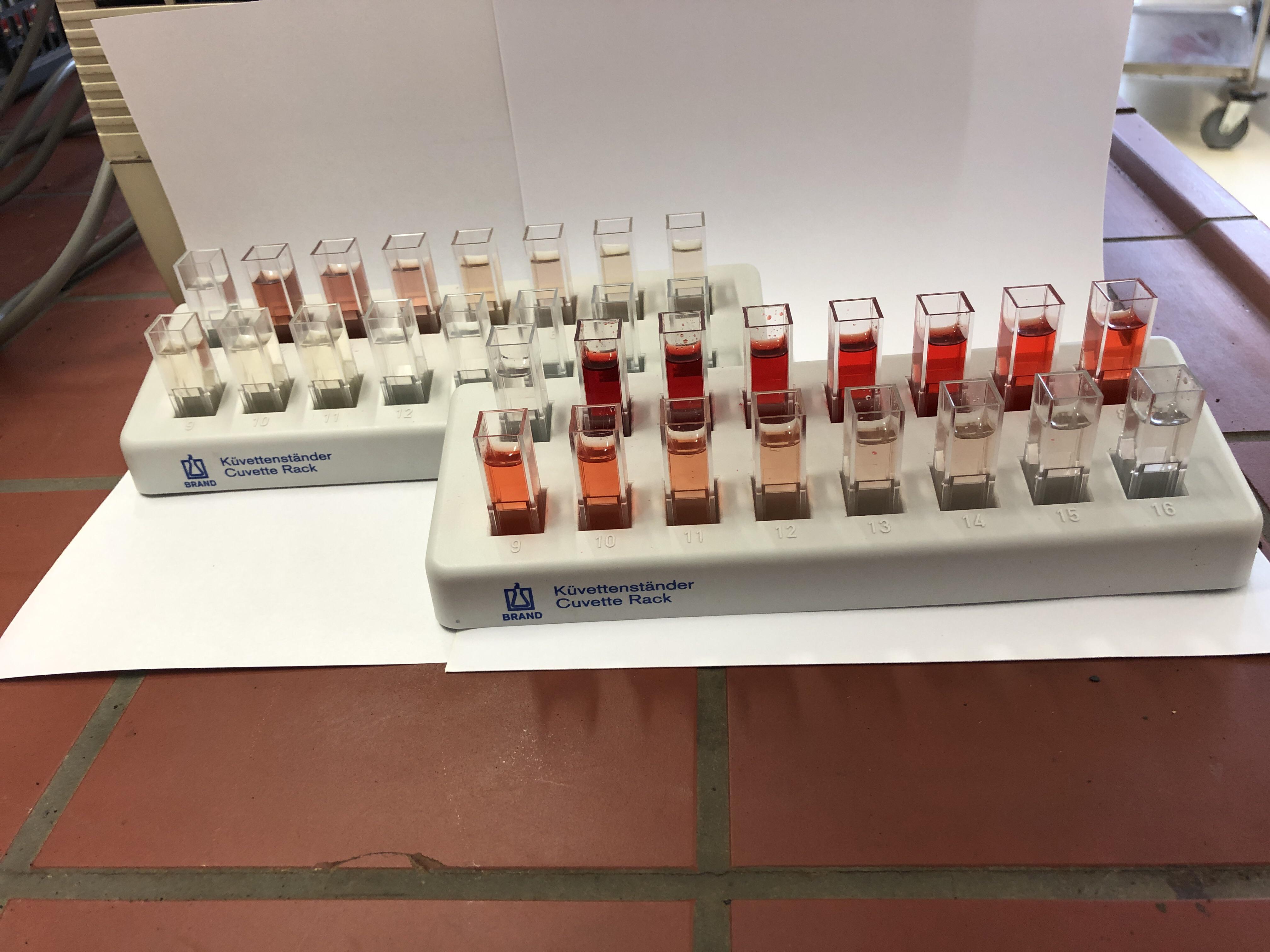

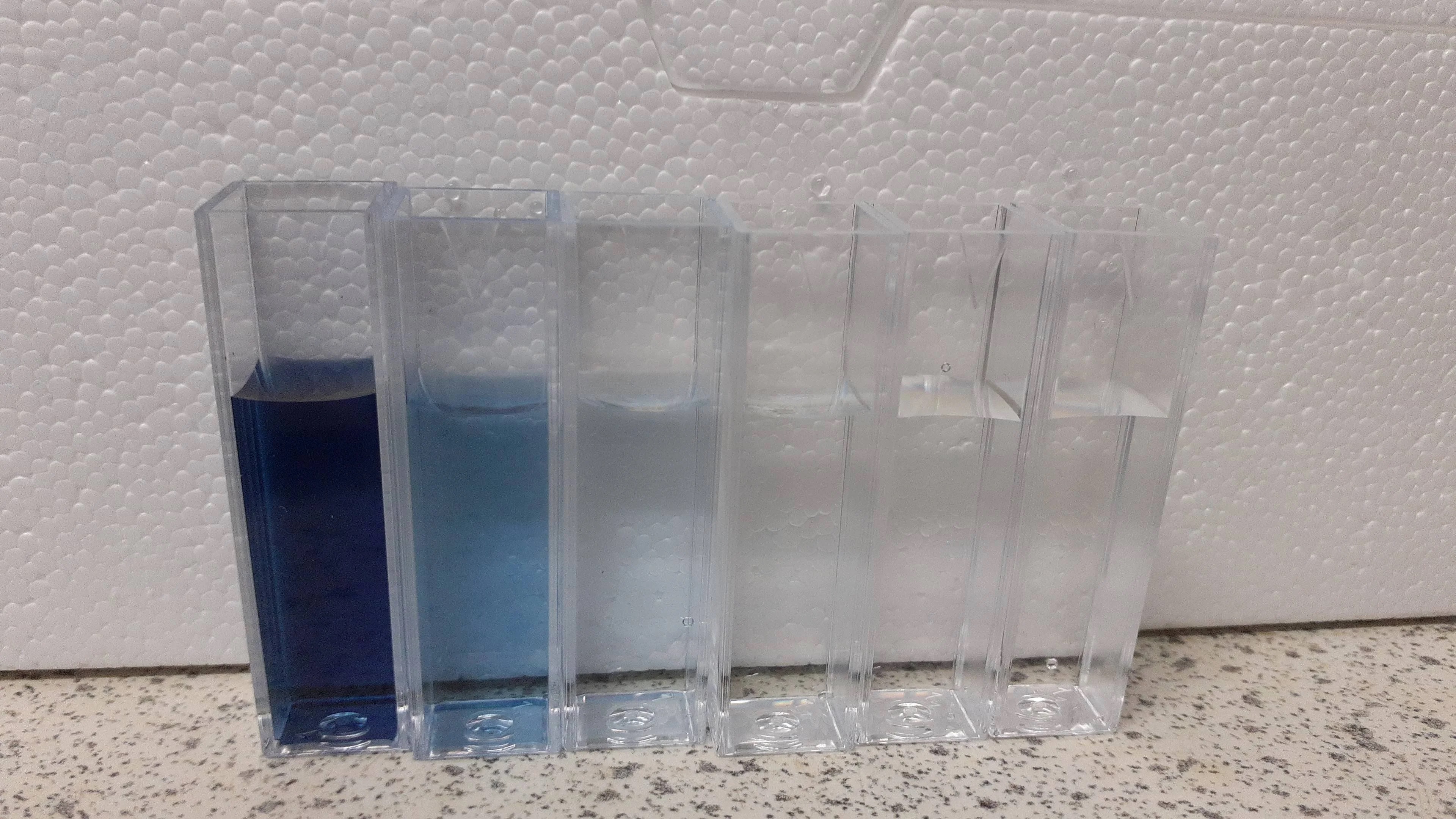

Калибровочная кривая - анализ фосфата
Это фосфатно-сурьмяно-молибденовый комплекс, цвет которого появляется после добавления восстановителя.
Концентрация фосфора составляет 1, 1/4, 1/16, 1/32, 1/64 и 0 мг/мл (другие реагенты в избытке).
It is a phosphate antimony molybdenum complex with the colour coming about after adding a reducing agent.
The conc aboubt 1, 1/4, 1/16 1/32 1/64 and 0 mg phosphorus (other reagents in excess) per ml.
Точнее, комплекс - фосфорно-молибденововый (без сурьмы), сурьма служит восстановителем (в одном из вариантов), переводя желтый комплекс в синий, но сама сурьма в состав синего комплекса не входит.
При взаимодействии фосфатов с молибдатом (VI) в кислой среде образуется фосфорно-молибденовая гетерополикислота Н7Р(Мо2О7)6, которая восстанавливается аскорбиновой кислотой в присутствии сурьмяно-виннокислого калия до фосфорно-молибденового комплекса, окрашенного в голубой цвет.

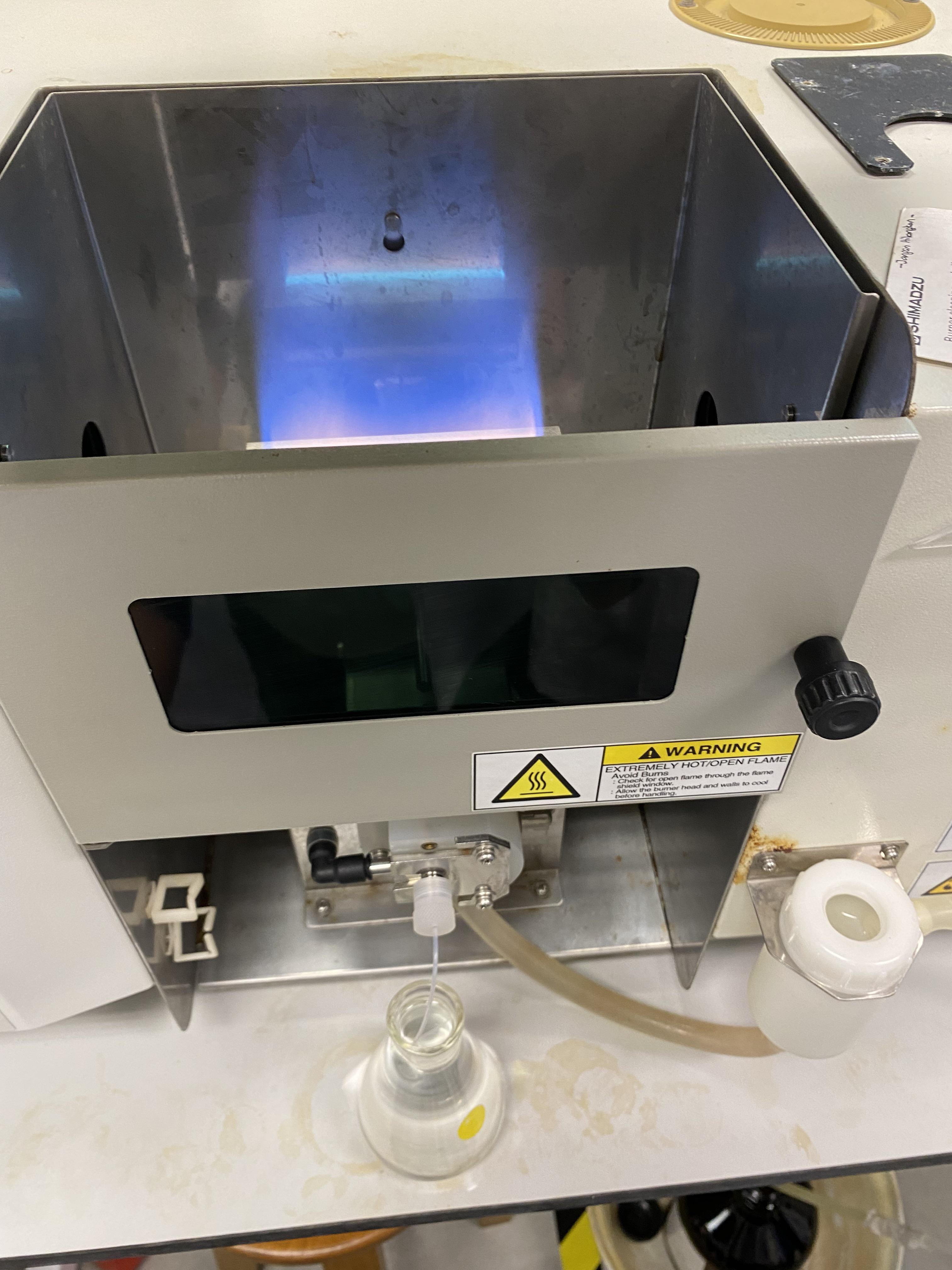

Пламенный атомно-абсорбционный фотометр
