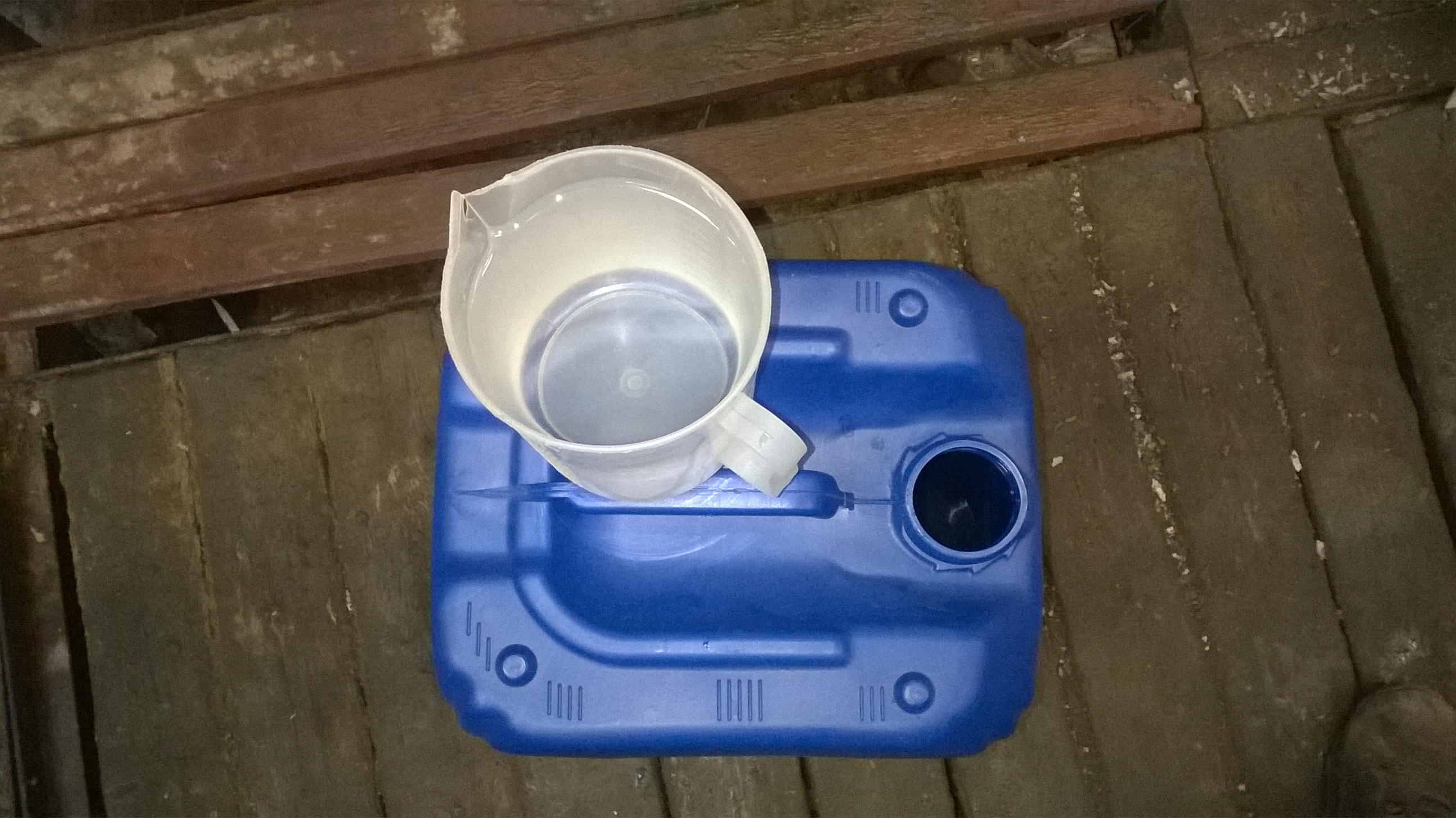

Сильнострашное вещество.
Такое страшное, что его от людей на 2 замка закрывают.
PostPosted: 31 Oct 2019 11:38
Варианты: серная к-та, соляная к-та , плавиковая?
PostPosted: 31 Oct 2019 12:01
Posts: 69257
А в плавиковой что страшного такого? - Она не "прекурсор" и может днями просто-так стоять среди цеха.
Серная.
