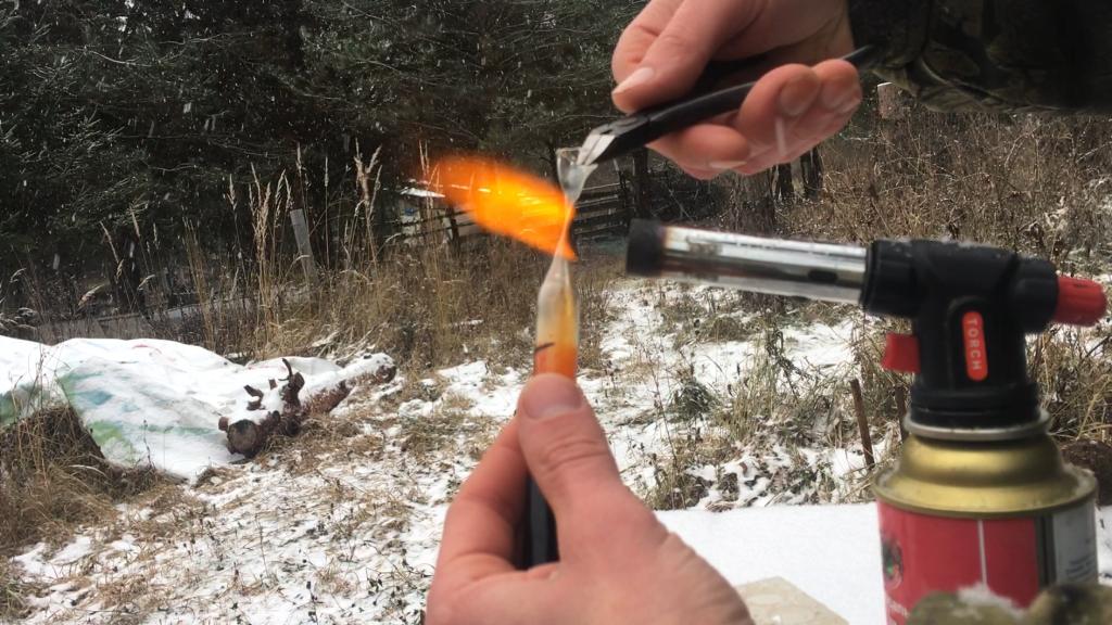

1. На первой стадии, когда к твердым кристаллам бромида натрия добавляют смесь перекиси водорода и серной кислоты, визуально наблюдаются большие потери брома за счет испарения. Вероятно, имеет смысл сначала залить кристаллы частью перекиси или хотя бы водой (желательно - все это охладить льдом), а уже потом добавлять охлажденную смесь перекиси и кислоты.
2. При запаивании ампул постарайтесь, чтобы вещество не попало на горлышко - в место будущего спая. Бром моментально испаряется, но если в нем есть твердые (механические) примеси - они останутся внутри спая. Результатом может стать растрескивание или просто потеря герметичности.
У меня, кстати, есть несколько ампул с бромом, которые я запаял, вероятно - плохо. Т.к. газеты, в которые они были замотаны, рассыпались в порошок, а рядом на стенках ПЭТФ бутылки (в которой стоят ампулы) образовались кристаллы, похожие на хлорид аммония (характерный белый налет).
3. Бром реагирует с железом (по поводу иглы шприца). Если примесь железа некритична (например, бром для будущей реакции с алюминием) - можно и так.

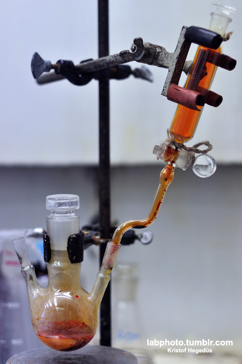

Бромирование кетона (ацетофенона) с использованием элементарного брома.
Раствор брома медленно добавляют к раствору ацетофенона в колбе, смесь не окрасится в глубокий красный цвет брома.
Если реакция проводится в присутствии кислоты Льюиса, то будет происходить бромирование ароматического кольца, но в отсутствие какого-либо кислотного катализатора Льюиса алифатический атом углерода тоже будет бромироваться.
Также важно отметить, что оба продукта реакции, содержащие бром (бромированное соединение и бромистый водород), являются высокотоксичными.
Bromination of a ketone (an acetophenone) using elemental bromine.
A bromine solution is added slowly to the solution of an acetophenone in the flask til the deep red color of the bromine persist.
If the reaction is done in the presence of a lewis acid the bromination of the aromatic ring will happen, but in absence of any lewis acidic catalyst the aliphatic carbon atom will get brominated just as in this case. It is also important to note that both bromine, both the two product of the reaction (the brominated compound and hydrogen bromide) is highly toxic.
https://labphoto.tumblr.com/post/175313 ... none-using

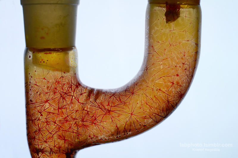

Во время бромирования элементарным бромом иногда кристаллизуется аддукт брома (вероятно, Br2*AcOH или HBr3) , что выглядит восхитительно (см. фотографии выше). Он растворяется / разжижается, когда концентрация уксусной кислоты в парах увеличивается (последниее фото), но выглядит великолепно.
Бром является очень едкой, токсичной, дымящейся жидкостью, поэтому с ним следует обращаться осторожно.
Bromination with elemental bromine in acetic acid.
During bromination with elemental bromine, sometimes a bromine adduct, probably Br2xAcOH or HBr3 crystallizes out what looks adorable, as seen on the above photo. It redissolves/liquefies when the concentration of the acetic acid increases in the vapor (last gif), but it looks great.
Bromine is a quite corrosive, toxic fuming liquid, therefore it should be handled with care.
https://labphoto.tumblr.com/post/159871 ... -in-acetic
Никогда такого не видел, по-моему, ледяная уксусная смешивается с бромом во всем интервале концентраций.
Может, это у него сама уксусная уже "примерзла"?
 Post subject: Re: Бром, бромоводород, бромная вода, бромиды
PostPosted: 24 Dec 2019 22:23
Posts: 69201
Аналогично (сам не видел и не читал). Вряд ли такие аддукты стабильны. Зато кристаллы ледяной уксусной - это банальность. А может образуется и что-то другое - учитывая, что состав реакционной смеси не упоминается.

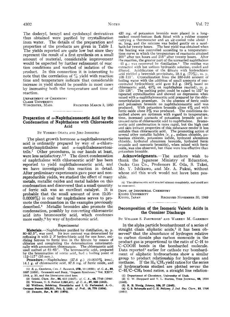

Нафталин довольно легко бромируется без всякого катализатора с образованием α-бромнафталина и дибромнафталинов в виде примеси. Катализаторы лишь увеличат выход полибромпроизводных.
Я каждую осень-зиму бромировал нафталин буквально мешками, в 30 л стеклянном реакторе. А потом разгонял под вакуумом. Это "сезонный" реактив, идет на анализ растительных масел, в частности, подсолнечного и какао-масла. Как начинается уборка подсолнуха, начинается и у меня работа.
По-моему нафтилуксусную кислоту не из бромнафталина делают. из бромнафталина делают нафтойную, бром меняют на циан реакцией с цианидом меди и получившийся нафтонитрил гидролизуют. До нафтилуксусной там не хватает одного углерода в цепи.
PostPosted: 24 Dec 2019 23:58
Posts: 69201
Посмотрел - для нафтилуксусной кислоты методы действительно сложные. Как этот человек думал ее получить через бромнафталин - загадка. Но он - фитоманьяк и его точно интересовали ускорители роста растений - гетероауксин (на него он только облизывался) и нафтилуксусная кислота - ее он пробовал сварить.
PostPosted: 25 Dec 2019 01:55
Получить нафтилмагнийбромид (реактив Гриньяра), а его карбонилированием - нафтилуксусную кислоту. А далее по методике:
CV6P0613.pdf [331.1 KiB]
Downloaded 1045 times
А можно и так:
