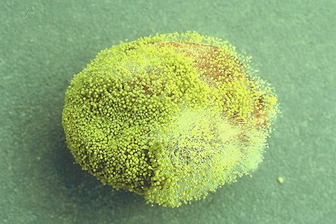

Афлатоксин B1 - один из самых токсичных химических веществ, с которыми я работал.
Афлатоксин В1 - это афлатоксин, производимый грибами Аспергилл жёлтый (Aspergillus flavus) и Аспергилл паразитический (A. parasiticus). Это один из самых мощных из известных канцерогенов.
File comment: Аспергилл паразитический
Также показано, что для животных афлатоксин В1 является мутагеном, тератогенном и вызывает иммуносупрессию. По данным Продовольственной и сельскохозяйственной организации (ФАО), максимальные переносимые уровни афлатоксина B1 в мире находятся в диапазоне 1–20 мкг / кг в пище и 5–50 мкг / кг в корме крупного рогатого скота.

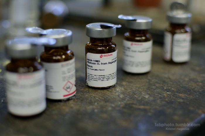

Aflatoxin B1, one of the most toxic chemicals that I’ve worked with.
Aflatoxin B1 is an aflatoxin produced by Aspergillus flavus and A. parasiticus. It is one of the most potent carcinogen known.
In animals, aflatoxin B1 has also been shown to be mutagenic, teratogenic, and to cause immunosuppression. According to the Food and Agriculture Organization (FAO), the worldwide maximum tolerated levels of aflatoxin B1 was reported to be in the range of 1–20 µg/kg in food, and 5–50 µg/kg in dietary cattle feed in 2003.
https://labphoto.tumblr.com/post/157703 ... xin-b1-one

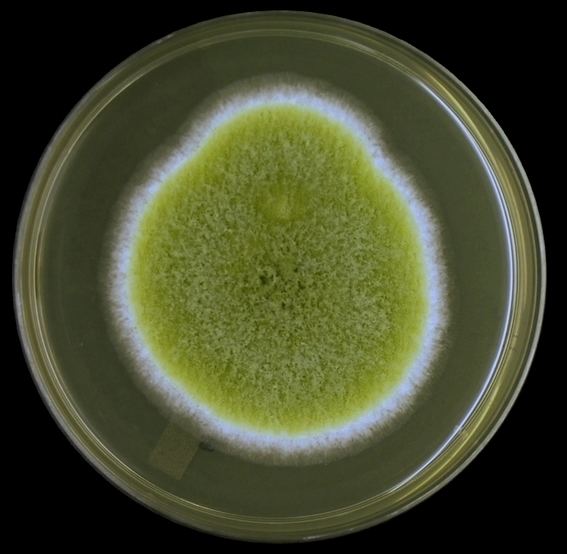

Повсеместно распространённый гриб, наиболее часто выделяемый из тропических регионов, однако отсутствующий в Юго-Восточной Азии. Обнаруживается в почве, на плодах и семенах, на растительных остатках, на пищевых продуктах.
Основной продуцент афлатоксинов B1, B2, G1, G2, вызывающих поражения почек и печени, а также обладающих гепатоканцерогенным и тератогенным эффектом.

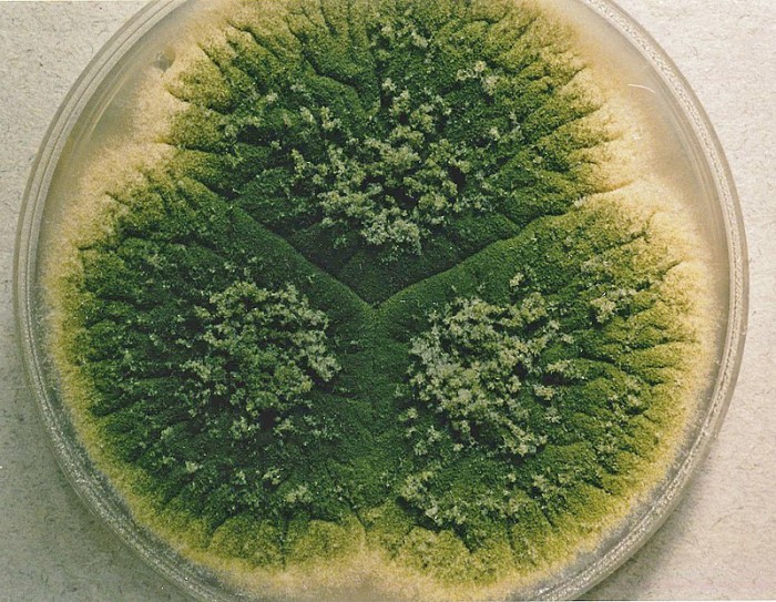

Аспергилл жёлтый
File comment: Аспергилл жёлтый
Повсеместно распространённый гриб, наиболее часто выделяемый из тропических регионов. Обнаруживается в почве, на плодах и семенах, на растительных остатках, на пищевых продуктах. Больше всего поражает растения с повышенным содержанием крахмала (зерновые культуры — пшеница, рис, кукуруза, просо итд.) и жирных кислот (бобовые и масличные культуры — арахис, грецкие орехи, нут, соя, семена подсолнечника и хлопчатника, но в особенности арахис).
Один из наиболее частых возбудителей аспергиллёза.
