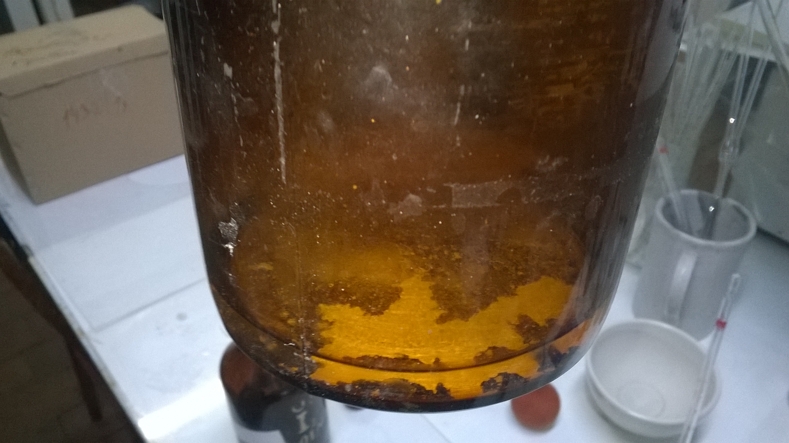

Осадок в колбе с титрованным раствором (раствор точно известной нормальности, который используется как титрант).
Что за вещество в осадке?

Подсказка: в осадке и в растворе разные вещества. Дело в окислении.

Сера из тиосульфата?

Да. При стоянии раствор становится мытным и выпадает осадок серы (почти белый).
Анализ нужен был срочно, поэтому новый раствор не стал готовить - оттитировал аликвоту 0.1N раствора йода и посчитал коэффициент. Оказался - 0.85.

Водный раствор бинарного вещества:
PostPosted: 22 Jan 2020 11:17
2 варианта:
CrO3 и
KI3
PostPosted: 22 Jan 2020 12:47
Posts: 69257
Хромовый ангидрид - CrO3 (310 г/л) - электролит ванны блестящего хромирования.
