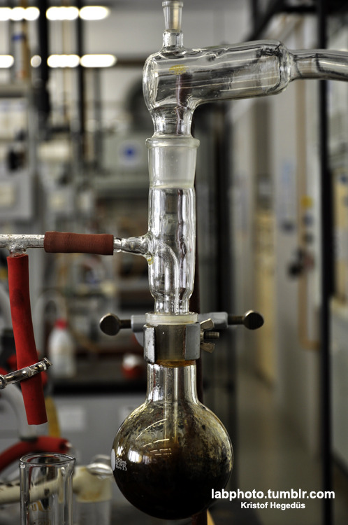

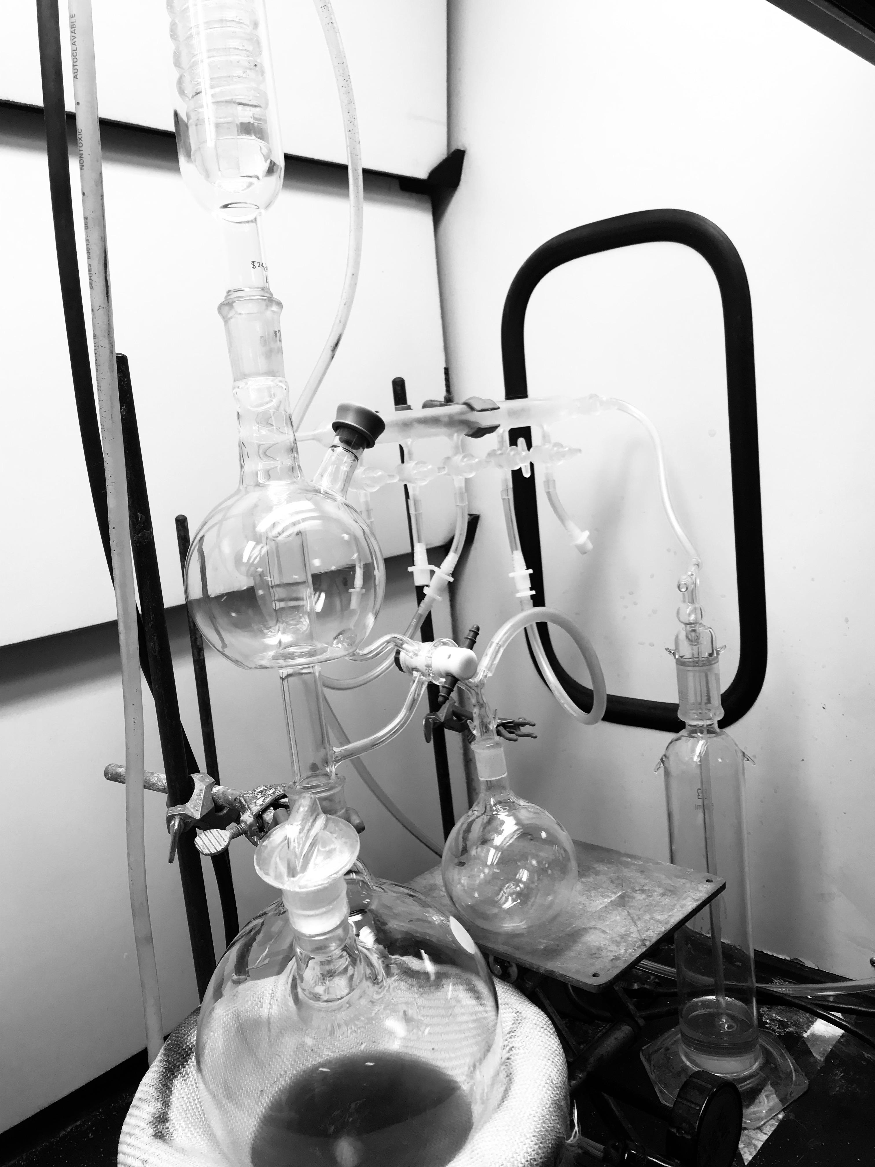

Перегонка черной смолы с водяным паром.
Горячий пар поступает с левой стороны, проходит через колбу, уносит с собой несколько летучих соединений и попадает в холодильник, который находится с правой стороны.
Steam distillation of this black gunk.
The hot steam comes from the left side, goes through the flask, it gets out some volatile compounds and passes to the the condenser what is on the right side.

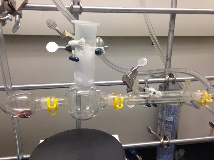

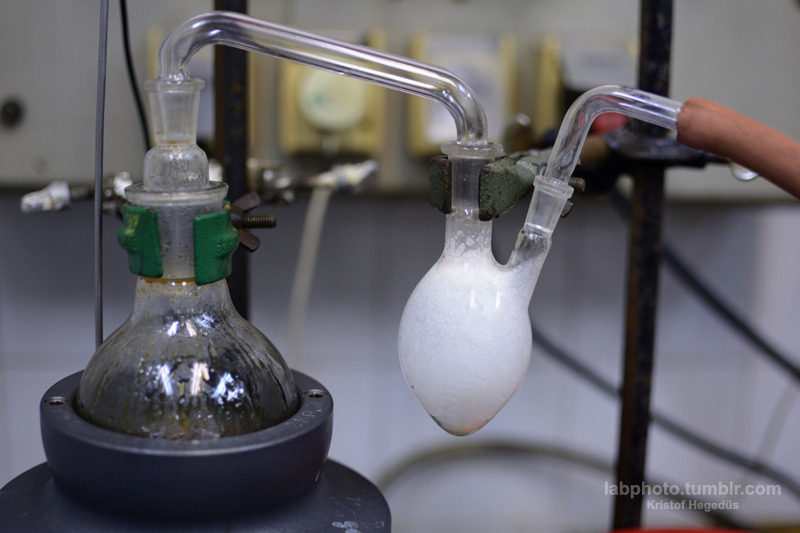

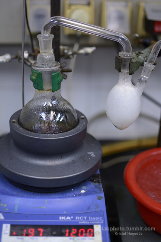

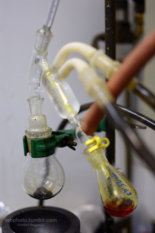

Поскольку у нас нет Kugelrohr, я должен очистить свое полиароматическое соединение с высокой температурой кипения этим «самодельным» методом. (По-немецки Kugelrohr - «шаровая трубка», это вакуумный перегонный аппарат с коротким путем следования паров, обычно используемый для отгонки относительно небольших количеств соединений с высокими температурами кипения (обычно более 300°C) при сильно пониженном давлении).
Поскольку мое вещество обладает действительно высокой молекулярной массой и высокой температурой кипения, я просто подключил колбу к U-образной трубке и двухгорлой колбе. Вся система находилась под сильным разрежением, перегонная колба была нагрета до 200°C, а вторая колба была охлаждена на бане с водой со льдом, так что мое соединение полностью вышло из грязной реакционной смеси и сконденсировалось в виде красивого белого кристаллического твердого вещества в приемной колбе.
Since we have no Kugelrohr (German for “ball tube”, is a short-path vacuum distillation apparatus typically used to distill relatively small amounts of compounds with high boiling points (usually greater than 300 °C) under greatly reduced pressure) I have to purify my high boiling point polyaromatic compound with this “home made” method.
Since my compound has a really high molecular weight and high boiling point, I simply connected the flask to a U tube and a two necked flask. The whole system was under highly reduced pressure, the distilling flask was heated to 200 °C and the second flask was cooled in an ice-water bath, so my compound completely got out from the messy reaction mixture and condensed as a beautiful white crystalline solid in the receiving flask as seen.
https://labphoto.tumblr.com/post/156499 ... n-for-ball

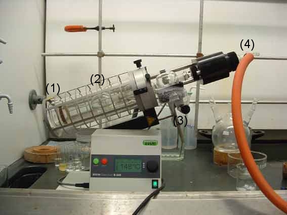

Kugelrohr
File comment: Kugelrohr

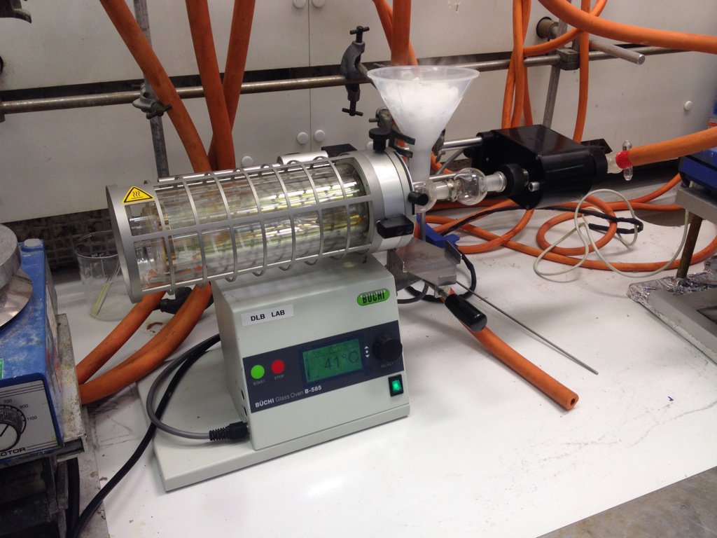

1 Heating cage / нагреватель
2 Bulb containing item to be distilled / Колба, содержащая перегоняемое вещество
3 Cooling bath containing ice / Охлаждающая баня со льдом
4 Vacuum outlet and electric motor (to rotate ball-string) / Подвод вакуума и электродвигатель (для вращения "шариковой колонны")
Когда вы не можете позволить себе kugelrohr, но вам действительно нужен kugelrohr
When you can't afford a kugelrohr, but you really need a kugelrohr

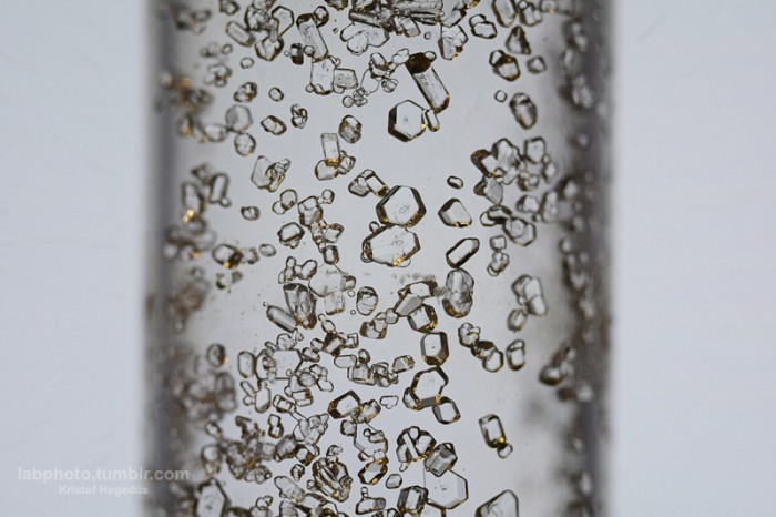

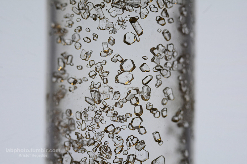

Кристаллы сублимированной соли.
Это особенное соединение, которое было получено несколько месяцев назад. Вещество принесли в другую лабораторию в маленьком флаконе. От солнечного тепла оно сублимировалось и осело на одной из стеклянных стенок. Почему вещество особенное? Это соль, такая как хлорид натрия, единственное отличие состоит в том, что она имеет сильно фторированную боковую цепь, которая делает соединение летучим. Поэтому данную соль можно перегонять / сублимировать для получения хороших кристаллов, как показано на картинке.
Crystals of a sublimed salt.
This is a quite special compound what was made months ago. It was placed in another lab in a small vial and from the heat of sunlight it sublimed on one of the walls of the glass. Why is it special? It’s a salt, like sodium chloride, only difference is, that it has highly fluorinated, fluorous side chain that makes volatile, so it could be distilled/sublimed to produce nice crystals as on the picture.

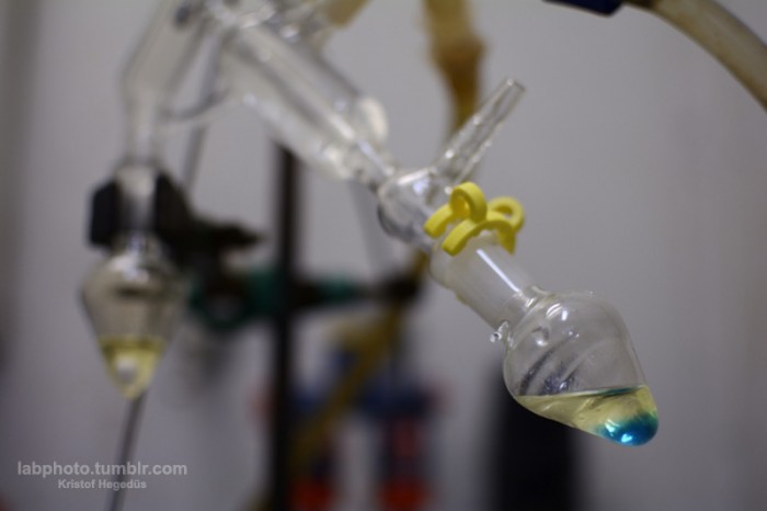

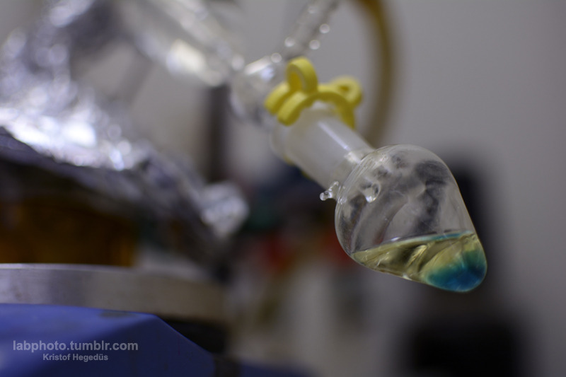

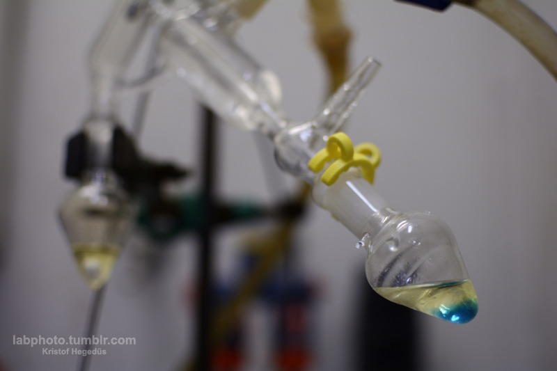

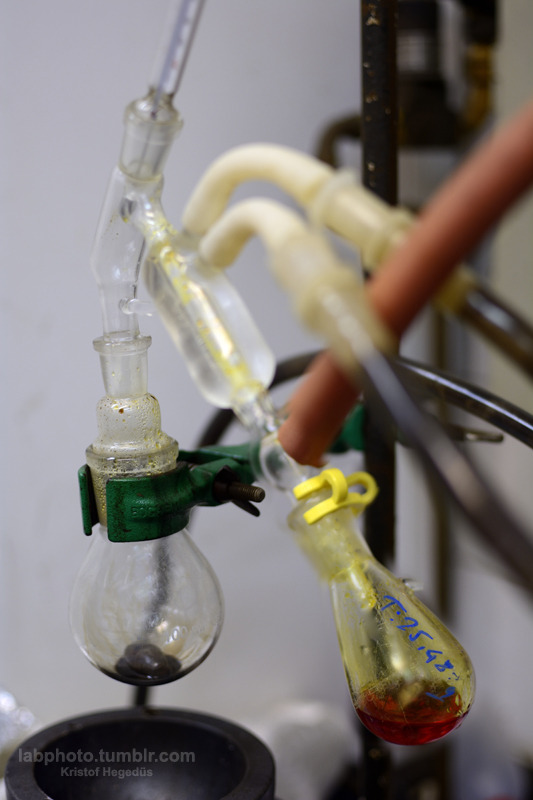

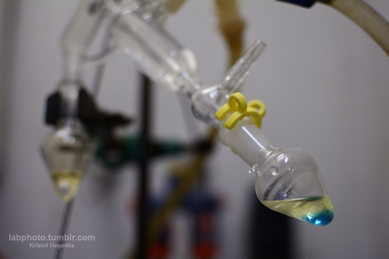

Перегонка алкилнитрита.
Нитриты не самые лучшие вещества для укрепления здоровья, особенно летучие органические нитриты. Амилнитрит и другие алкилнитриты используются в медицине для лечения заболеваний сердца. Они являются сильнодействующими сосудорасширяющими средствами; они расширяют кровеносные сосуды, что приводит к снижению кровяного давления в течение нескольких секунд.
Дистиллят содержит нижний слой, окрашенный в глубокий синий и верхнюю желтоватую фазу. Желтое масло - это нитрит, а синяя жидкость в нижней части - триоксид диазота (N2O3). Он образовался в результате незначительного разложения нитрита. N2O3 образуется при смешивании равных частей оксида азота и диоксида азота и охлаждении смеси.
Distillation of an alkyl nitrite.
Nitrites are not the best for health, especially volatile organic nitrites. Amyl nitrite and other alkyl nitrites are used in medicine for the treatment of heart diseases. They are potent vasodilators; they expand blood vessels, resulting in lowering of the blood pressure under seconds.
The distillate contains a lower deep blue layer and an upper yellowish thing. The yellow oil is the nitrite and the blue thing at the bottom is dinitrogen trioxide (N2O3). It was formed from the minor decomposition of the nitrite. N2O3 forms upon mixing equal parts of nitric oxide and nitrogen dioxide and cooling the mixture.
https://labphoto.tumblr.com/post/154043 ... trites-are

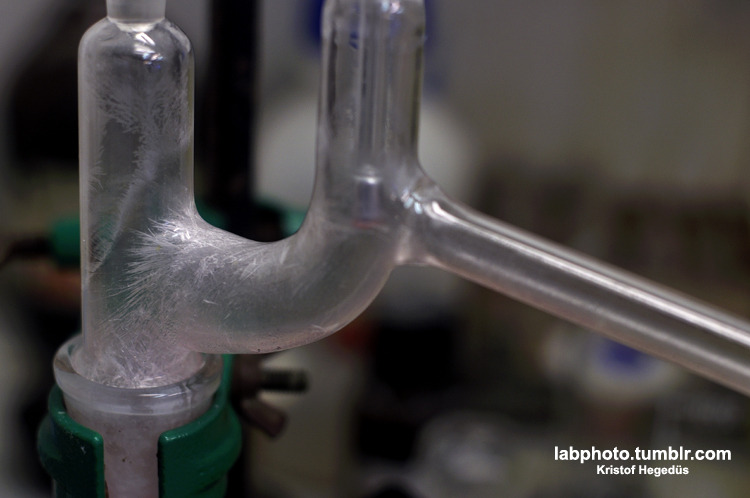

Сублимация 4-амино-4Н-1,2,4-триазола. Интересно, что молекула с таким большим количеством азота не разлагается даже при 160°С, а лишь немного возгоняется. Сублимация - это переход вещества непосредственно из твердой фазы в газовую фазу без промежуточного образования жидкой фазы.
File comment: 4-амино-4Н-1,2,4-триазол. 4-amino-4H-1,2,4-triazole
Subliming 4-amino-4H-1,2,4-triazole. It is quite interesting that a molecule with that much nitrogen in it does not decompose at even 160 °C, it only sublimes a bit. Sublimation is the transition of a substance directly from the solid to the gas phase without passing through an intermediate liquid phase.

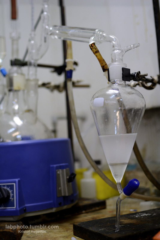

Смотрю я на эти делительные воронки: с одной стороны удобно, т. к. не нужно возиться со смазкой для шлифов, а с другой выглядит не надежно, т. к. есть вероятность отломить носик.
 Post subject: Re: Перегонка / Вакуумная перегонка / Сублимация
PostPosted: 15 Feb 2020 20:33
Если кран заклиит - при попытке его открыть силой - вполне может треснуть.
PostPosted: 16 Feb 2020 10:26
Posts: 7072
Никогда не работал с такими кранами на воронках.
На реакторах попадались краны подобной конструкции. Преимущество - они "чистые", не требуют смазки, которая может загрязнить продукт. Хорошо вакуум держат.
Недостатки - да, заедают. Приходилось разбирать. Тяжело отмыть внутренности от попавшего туда например, красителя. Есть "мертвая зона", в которой остается сливаемая субстанция. Если обычный стеклянный "пробковый" кран с керном можно пробить в случае забивания механическими примесями сверху или снизу, то с этим такой номер не пройдет.

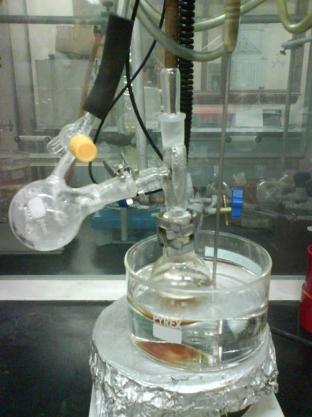

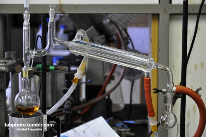

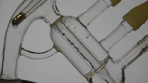

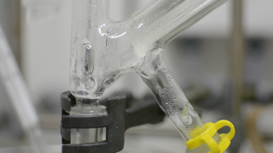

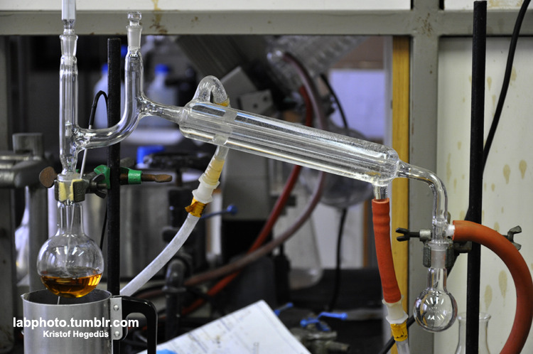

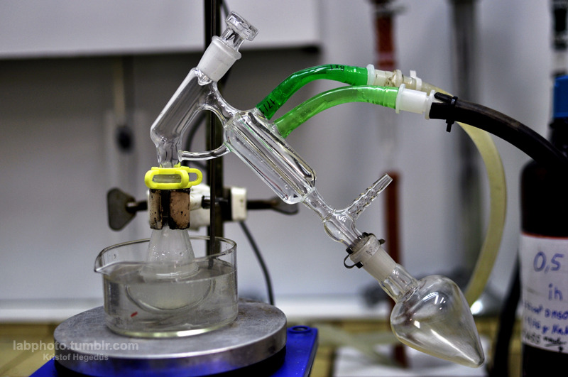

Отгонка из реакционной смеси с использованием перегонного аппарата с коротким путем движения пара.
Аппарат дистилляции с коротким путем используется, когда нам нужно отогнать чувствительные к нагреванию соединения, которые могут разлагаться при длительном нагревании. В этом случае, если точка кипения достигнута, горячий пар соединения должен проходить минимальное расстояние, пока он не конденсируется в холодильнике.
Distilling a reaction mixture using a short path distillation apparatus.
The short path distillation apparatus is used when we have to distill heat sensitive compounds that may decompose under prolonged heating. In this case if the boiling point is reached, the hot steam of the compound should only travel a short path til it is condensed down on the cold finger.
https://labphoto.tumblr.com/post/613865 ... short-path

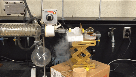

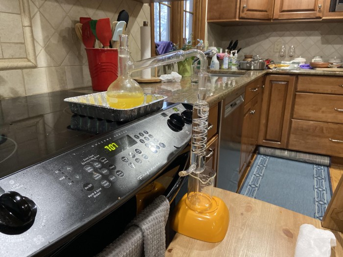

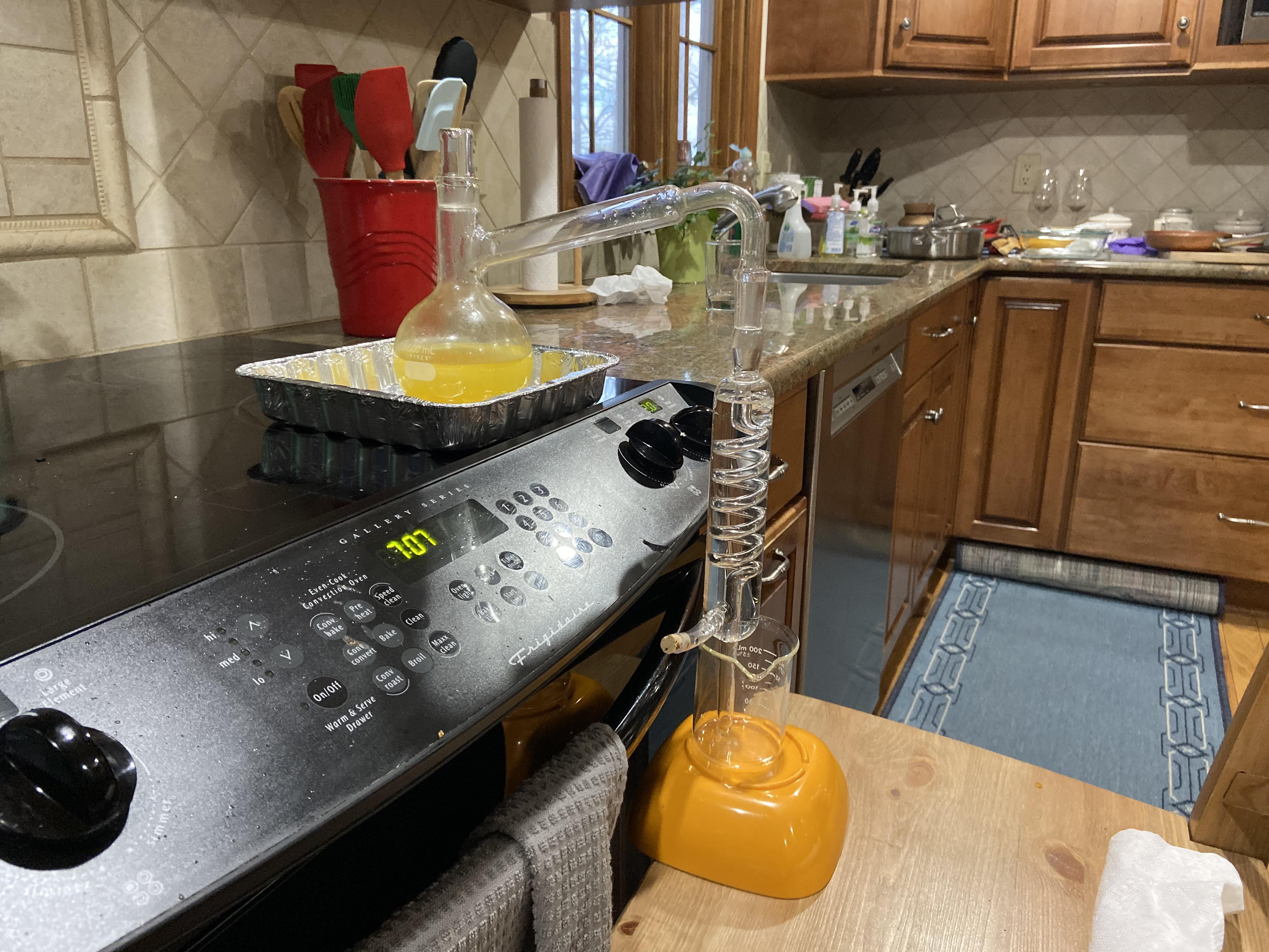

Перегонка с паром лимонена / Steam distillation of limonene

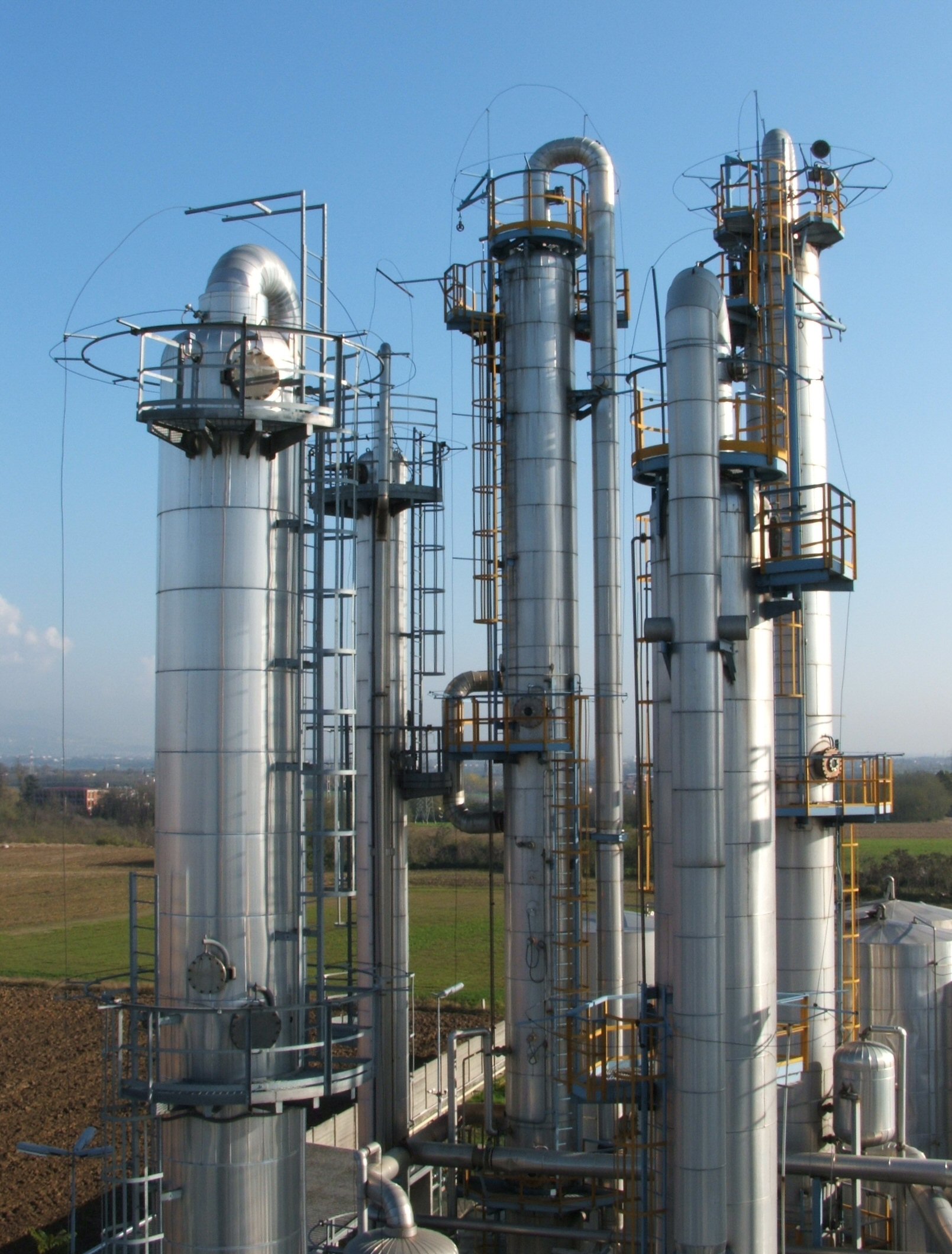

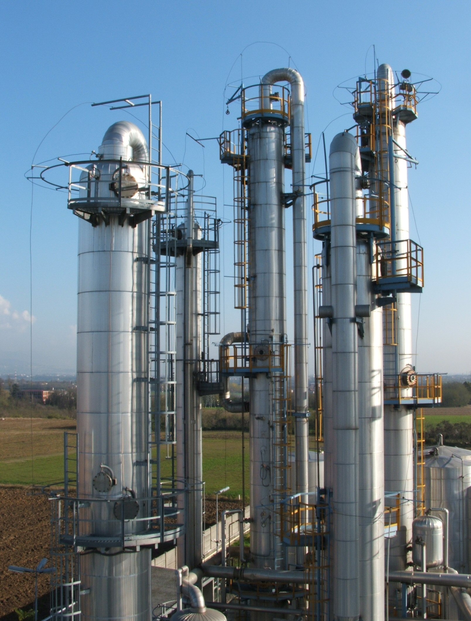

Типичные ректификационные колонны в промышленности / Typical industrial distillation towers

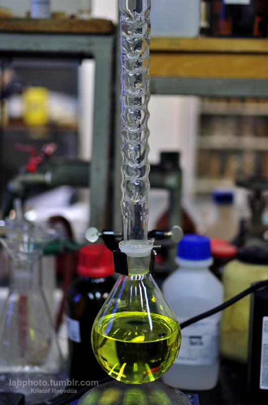

Фракционная перегонка недавно полученного этилдиазоацетата в дихлорметане с дефлегматором.
Хитрость заключается в том, что требуется только небольшой вакуум, поскольку этилдиазоацетат может разлагаться, если колбу нагреть до 35-40°С. Но, к счастью, дихлорметан кипит при 39,6°C при атмосферном давлении, поэтому, если использовать небольшой вакуум, дихлорметан можно будет перегонять при 15-20 ° C, и диазоацетат останется в колбе.
Fractional distillation of the recently prepared ethyl diazoacetate in dichloromethane through a Vigreux column.
The trick in this is that only a little vacuum is needed and nothing else, since the ethyl diazoacetate could decompose if the flask is heated over 35-40 °C. But luckily the dichloromethane boils at 39,6 °C at atmospheric pressure, so if a little vacuum is used the DCM could be distilled at 15-20 °C and the diazoacetate will remain in the flask.

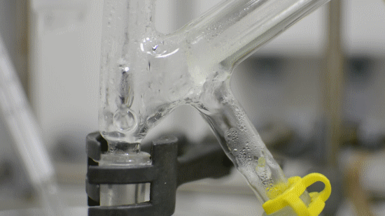

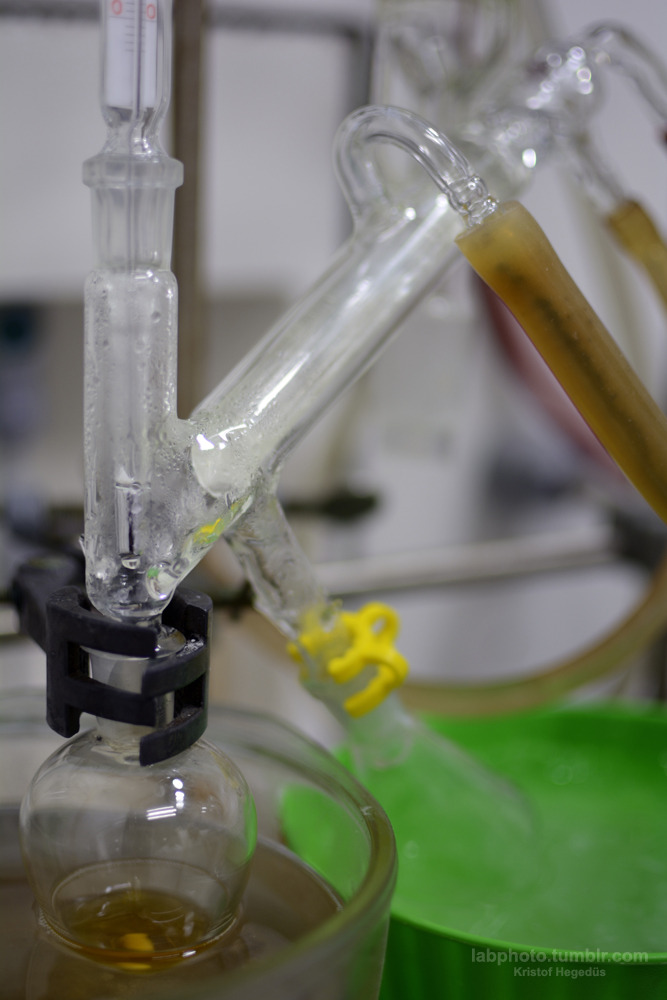

Перегонка с водяным паром в небольших масштабах с коротким путем движения пара.
Перегонка с водяным паром - вещь простая. Добавьте немного воды к вашему веществу, нагрейте его до 100°C и с помощью водяного пара летучее соединение, которое, вероятно, является тем соединением, которое мы ищем, будет отгоняться из колбы слева в колбу справа.
Small scale steam distillation with a short path distillation apparatus.
Steam distillation is simple. Just add some water to your compound, heat it to 100 °C and with the water steam the volatile compound what is probably the compound what we are looking for will distill out from the flask at the left to the flask at the right.
https://labphoto.tumblr.com/post/104430 ... short-path
