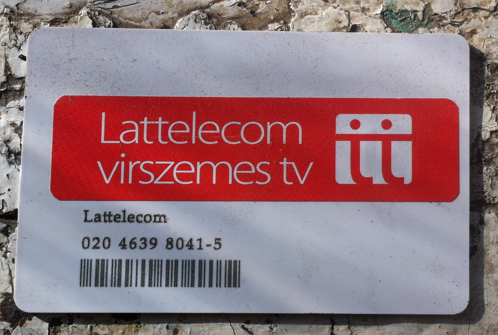

Карта от декодера надземного цифрового тв, что бы смотреть платные каналы.
Под лампой Вуда.
