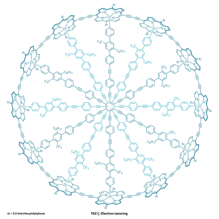

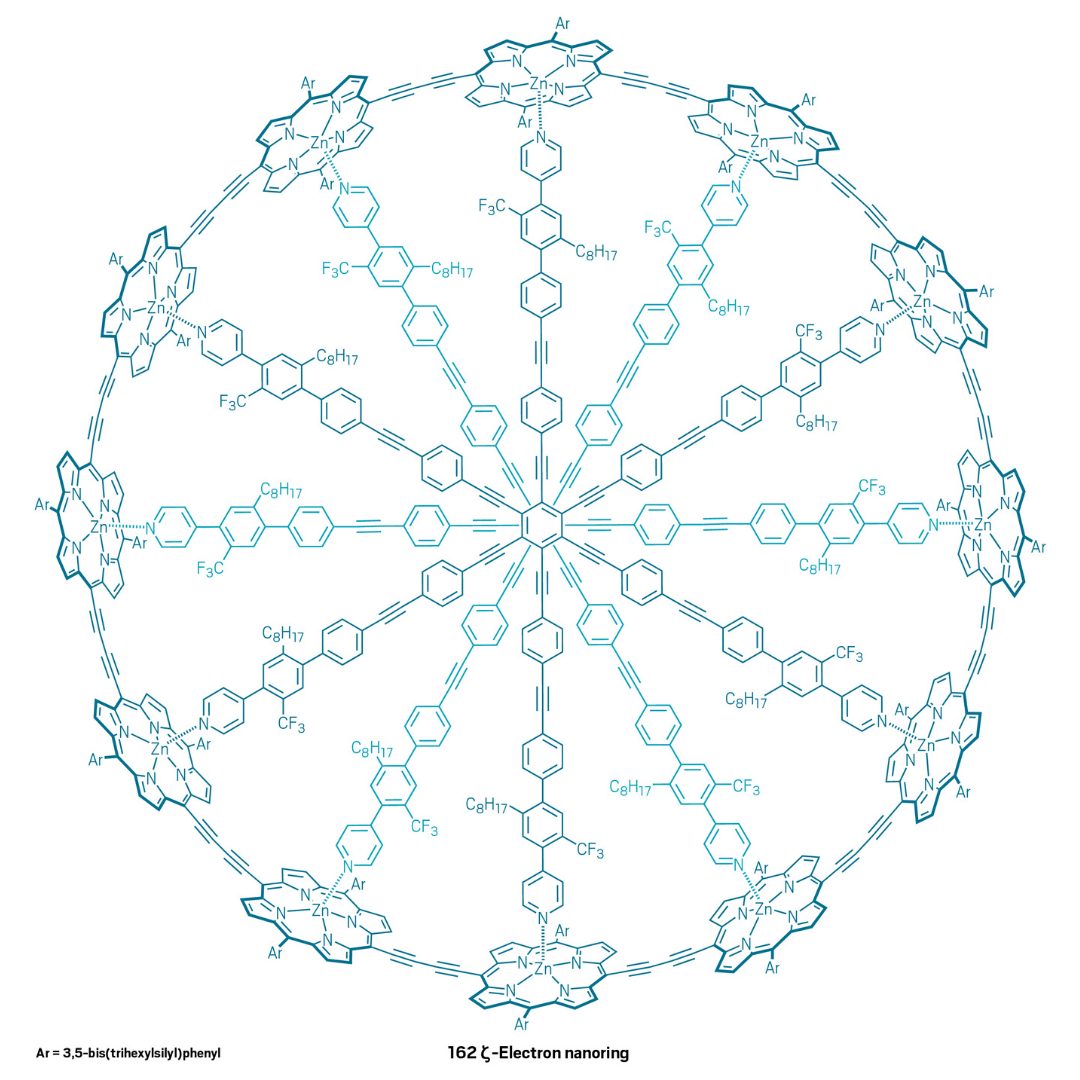

Синтез порфиринового нанокольца с-Р12·Т12
porphyrin nano-ring.zip [5.77 MiB]
Downloaded 524 times

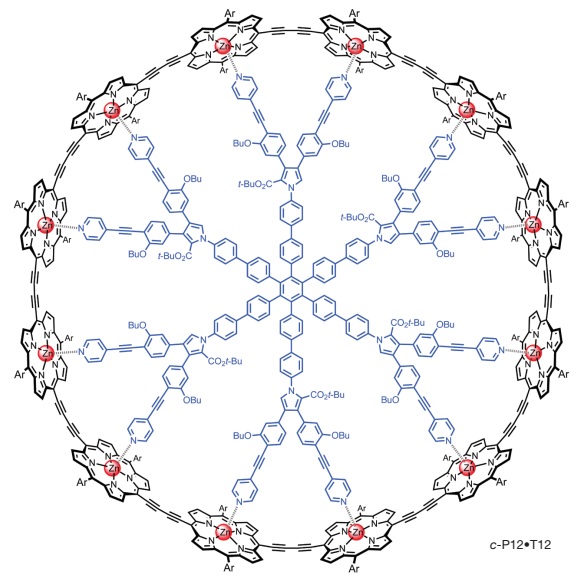

Синтез порфиринового нанокольца c-P12[b12]·(T6ef)2
c-P12[b12]·(T6ef)2.zip [38.19 MiB]
Downloaded 639 times

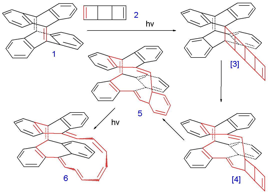

Синтез углеводорода с ароматичностью Мебиуса
Möbius aromaticity.zip [880.16 KiB]
Downloaded 490 times
