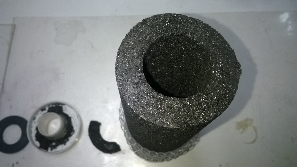

Ванна блестящего никеля, которую мы почистили перекисью и профильтровали, заработала нормально.
А с второй ванной блестящего никеля - проблемы (точнее - у нас она первая). Хромает не только визуальное качество нивелирования, но и то, что покрытие с крупных деталей потом срывает в ванне хромирования. Ванну нужно фильтровать через уголь.
а такой вопрос, через что вы фильтруете такие объемы в десятки литров?
Тут соседи переезжали, выбросили в мусор несколько подмокших и загрязненных рулонов ткани, по виду спанбонд, похоже на обычное агроволокно.
Утащил один, какая-то тонкая синтетика, можно, в принципе, через нее фильтровать.
 Post subject: Re: Фильтрование. Центрифугирование
PostPosted: 03 Dec 2019 21:21
Posts: 69228
Объемы - порядка 1 м3. Фильтруем через угольные или полипропиленовые картриджи (последние - на 20 мкм).
В насос ставится 6 штук за раз. Фото самих картриджей выложу завтра (они на рабочем компе).
PostPosted: 03 Dec 2019 23:21
Posts: 7061
А, я, кажется, понял, вроде тех, которые применяются для очистки воды, стакан из полипропилена и в нем набивка либо картридж.
PostPosted: 04 Dec 2019 13:43
Posts: 69228
Угольный картридж. Спеченный уголь, чем-то пропитанный (от технолога слышал, что крахмалом, но ссылки тот человек не нашел). Вязкий, в ступке не растирается (как смола) - приходится измельчать ножом.
