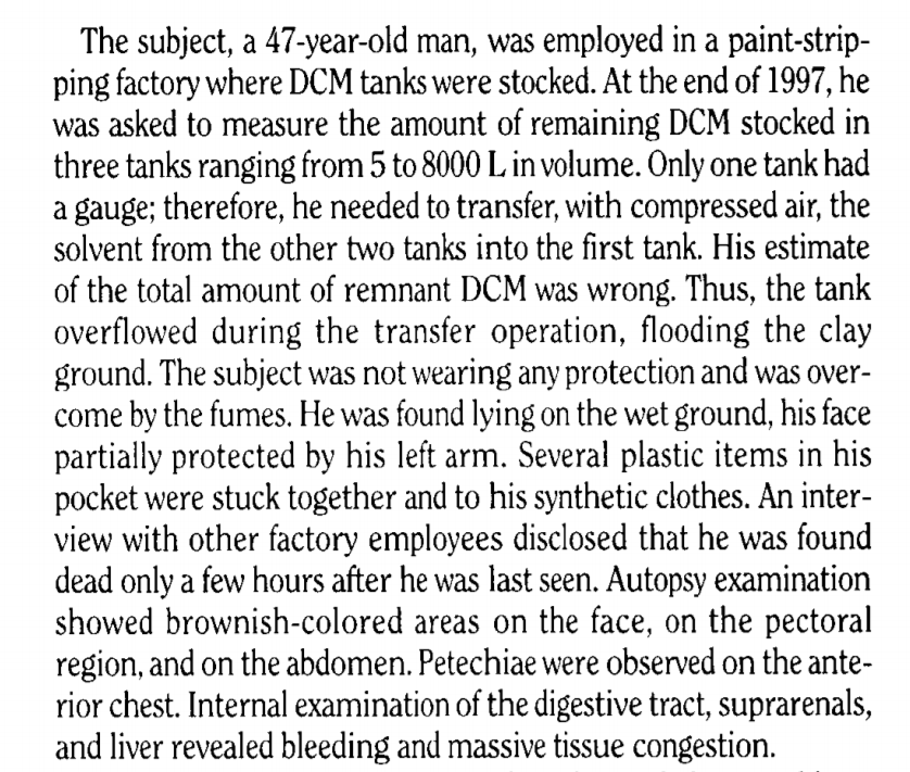

Posts: 69235
Действие больших количество хлористого метилена на человека:
Пострадавший, 47-летний мужчина, работал на заводе по снятию краски, где хранились резервуары дихлорметана. В конце 1997 года его попросили измерить количество оставшегося дихлорметана в трех резервуарах объемом от 5 до 8 тыс. литров. Только у одного танка был датчик; поэтому ему нужно было передать сжатым воздухом растворитель из двух других резервуаров в первый резервуар. Его оценка общего количества оставшегося дихлорметана оказалась неправильной. Таким образом, резервуар переполнился во время операции переноса, затопив глинистый грунт. Пострадавший не был защищен, и его охватили пары. Его нашли лежащим на мокрой земле, его лицо частично прикрывала левая рука. Несколько пластиковых предметов в его кармане прилипли к синтетической одежде. Опрос других сотрудников фабрики показал, что потерпевшего нашли мертвым всего через несколько часов после того, как его видели в последний раз. На вскрытии обнаружены участки коричневатого цвета на лице, груди и животе. Петехии (точечная геморрагическая сыпь) наблюдались на передней груди. При внутреннем осмотре пищеварительного тракта, надпочечников и печени выявлено кровотечение и увеличение насыщения тканей кровью (???).
The subject, a 47-year-old man, was employed in a paint-strip¬ping factory where DCM tanks were stocked. At the end of 1997, he was asked to measure the amount of remaining DCM stocked in three tanks ranging from 5 to 8000 L in volume. Only one tank had a gauge; therefore, he needed to transfer, with compressed air, the solvent from the other two tanks into the first tank. His estimate of the total amount of remnant DCM was wrong. Thus, the tank overflowed during the transfer operation, flooding the clay ground. The subject was not wearing any protection and was over¬come by the fumes. He was found lying on the wet ground, his face partially protected by his left arm. Several plastic items in his pocket were stuck together and to his synthetic clothes. An inter¬view with other factory employees disclosed that he was found dead only a few hours after he was last seen. Autopsy examination showed brownish-colored areas on the face, on the pectoral region, and on the abdomen. Petechiae were observed on the ante¬rior chest. Internal examination of the digestive tract, suprarenals, and liver revealed bleeding and massive tissue congestion.

PostPosted: 28 Oct 2020 20:24
По описанию - типичная тканевая гипоксия.

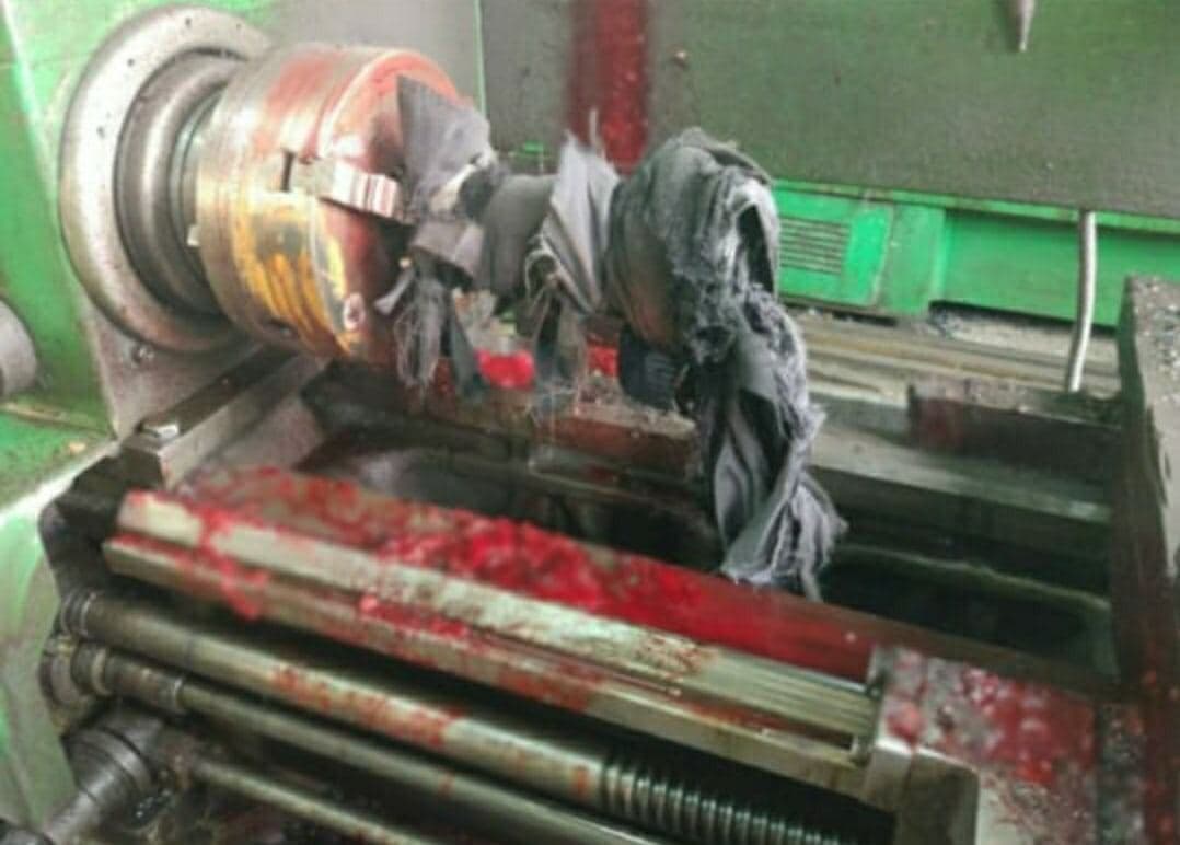

PostPosted: 27 Nov 2020 20:26
Нарушение ТБ при работе на токарном станке. Токарь в пуховике и перчатках стал шлифовать деталь наждачкой. Трижды подумайте прежде чем открывать спойлер. Токарный станок (вероятно ДИП 300 с движком 14 киловатт) сработал как жуткий гибрид терки и мясорубки.

 Post subject: Re: Техника безопасности
PostPosted: 28 Nov 2020 10:48
Чтоб на вал не накрутило, закатай рукав ******. На видео напарник перемолотого токаря ходит в полуобморочном состоянии.
