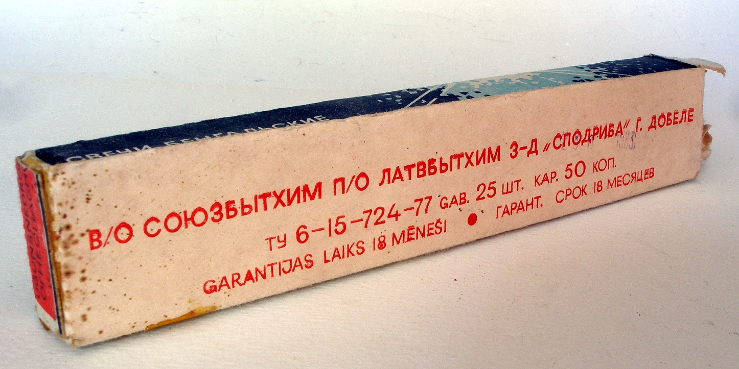

Joined: 17 Feb 2019 17:13
Posts: 225
Location: Latvija, Rīga
Похоже на старые советские бенгальские огни, только те были без воспламенителя на конце. И зажечь их от спички было нереально трудно. После сгорания смеси проволока еще долго была раскалена и представляла немалую опасность при неосторожном обращении. Я пожег так письменный стол и сам пару раз обжигался.
Нашел фото. Где-то и сами изделия должны валяться. Насколько помню, зажечь не было трудно.
 Post subject: Re: «Бенгальские огни» (составы цветного огня)
PostPosted: 03 Jul 2021 21:09
Posts: 69175
Те советские бенгальские огни, которые я встречал в детстве, действительно загорались тяжело. Кроме неприятностей с проволокой, иногда отваливались куски горящего состава.
PostPosted: 03 Jul 2021 23:38
Помню, помню. Еще первоклассником грел такой в пламени газовой конфорки несколько минут. Внезапно, неплохая такая вспышка и интенсивное искрение. Испугался, выронил. Прожег новый коврик около газовой плиты. Получил подзатыльник. Видимо из-за этого пиротехнике вообще не симпатизирую.
