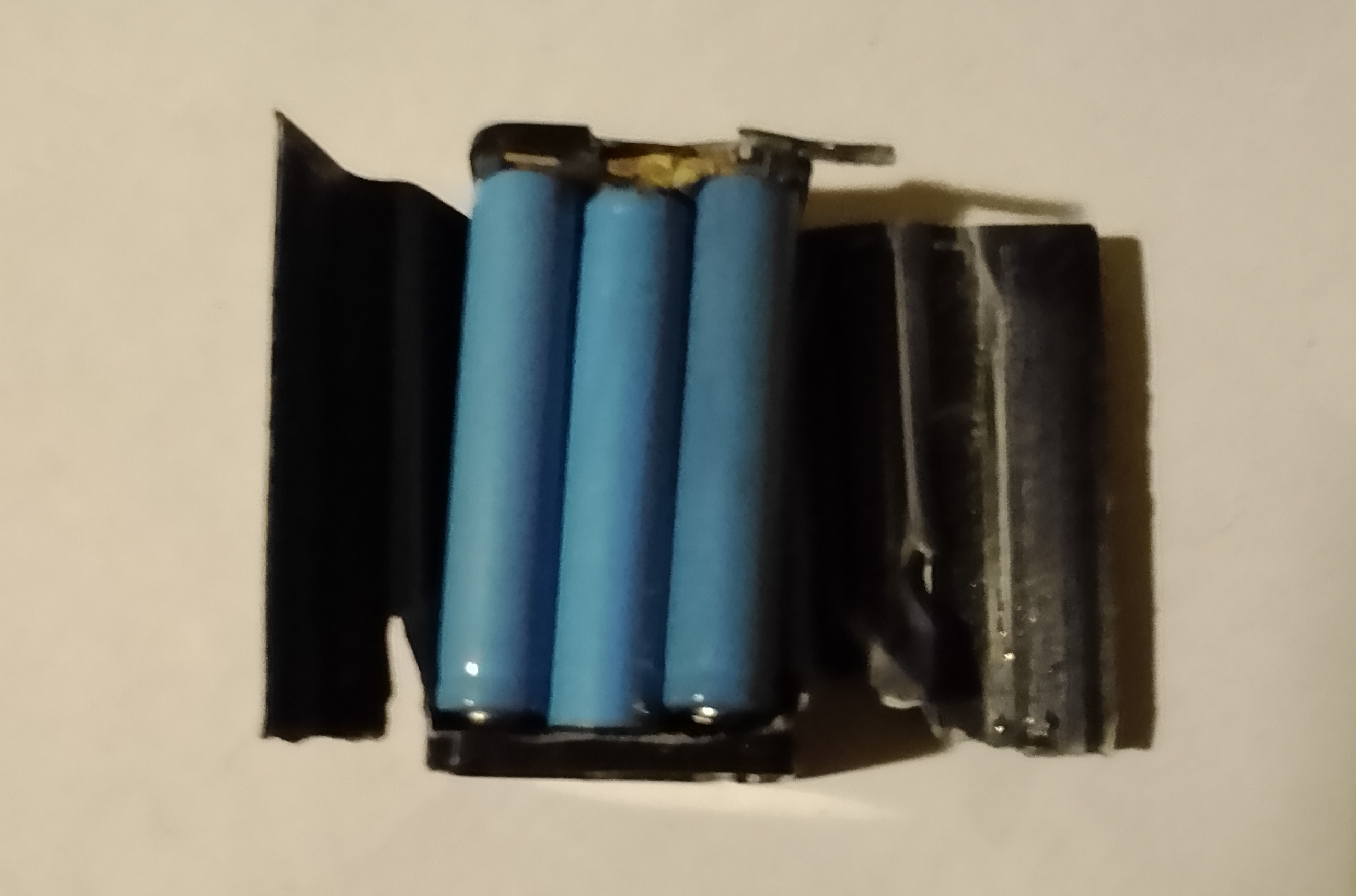

Будучи в отпуске, обнаружил, что аккумулятор моей видеокамеры Тошиба стал плохо заряжаться. Ему больше 10 лет, литиевый, 3,7В, 1а*час.
Вместо того, чтобы заказать через Интернет, нашёл в своём городе магазинчик, специализированный по батарейкам.
Там оказалось, что аккумуляторов такого же размера и с близкими параметрами, для мобильников, есть несколько видов. А различаются они тем, что контактные площадки немного смещены, у одних миллиметра на 2 вправо, у других на миллиметр в влево и т.п. Вставленные в неродной аппарат они не контачат.
Продолжение истории, с моей точки зрения интересно.
Тогда, в 19 году, продавец предложил мне купить аккумулятор, близкий по размерам за 500р. Назову его №2. Но его пришлось допиливать и фиксировать в отсеке спичками. Зато не надо было ждать заказа. Однако, проработал он год, и сдох. Причём, камеру я использовал мало, в основном при помощи неё снимал показания электросчётчика.
Видимо, для литиевых аккумуляторов существует некоторый оптимальный режим эксплуатации, слишком редко и слишком часто давать циклы заряд-разряд приводит к уменьшению срока службы.
Осенью прошлого года заказал и получил в том же месте "родной" аккум. для камеры. Пусть будет №3. Заодно по просьбе жены приобрёл универсальную зарядку Робитон.
А в конце года у меня сломался кнопочный телефон в третий раз, причём за 2 ремонта я уже отдал больше, чем он стоил изначально. И я купил смартфон.
Показания счётчика стал снимать смартфоном, а камера лежала без дела с вставленным №3.
В результате №3 оказался разряженным до нуля и не мог заряжаться штатно в камере. А робитоном зарядился до 2,3 В и дальше ни в какую. И чек я потерял.
Зато робитон смог восстановить аккум. №1. Видимо, зарядка идёт импульсным током под управлением микропроцессора.
На форуме 4pda мне посоветовали восстанавливать №3 малым током до 3,6 В, а дальше - штатно.
Заряжал током 30 мА от лабораторного источника ~ 5 часов. Камера показала заряд на 1 "палку" из трёх, но дальше зарядка штатно не идёт.
А робитоном зарядился полностью, вроде бы. Посмотрю, что будет дальше.
Определять ёмкость в цикле неохота, по хорошему для этого нужна более навороченная зарядка.
Кстати, за №3 я отдал 800 р, а зарядка - вдвое дороже.
З.Ы. №1 я уже отложил, было, на выброс, но не дошёл до контейнера для батареек в другом корпусе.

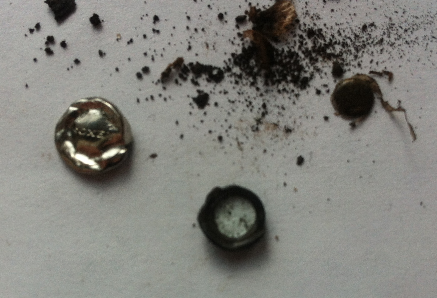

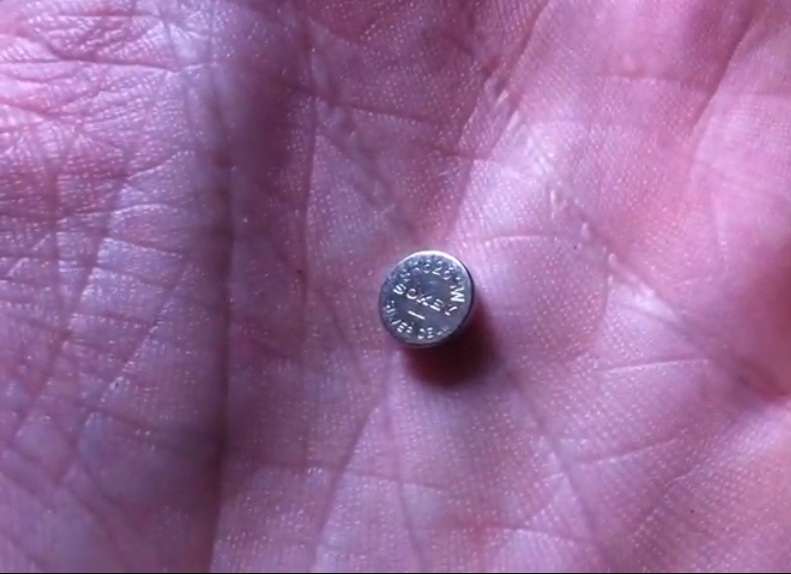

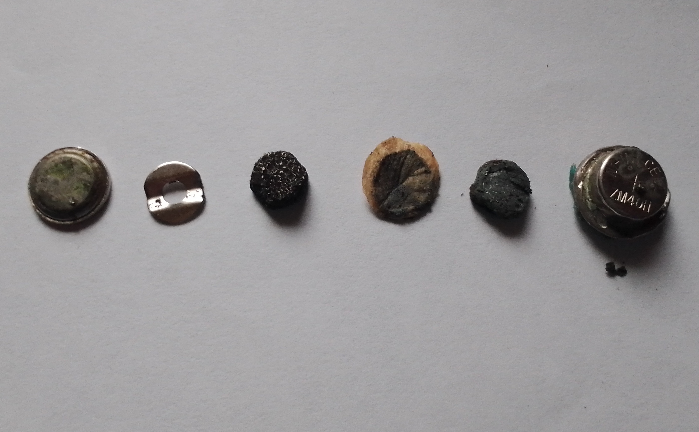

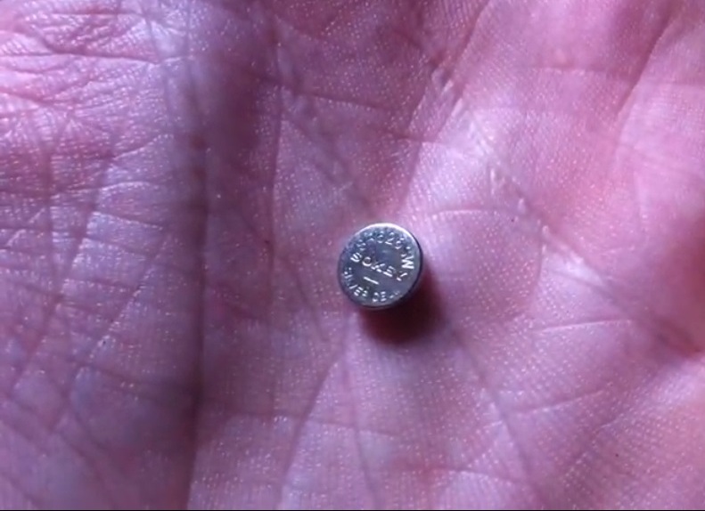

Недавно узнал на ютуб канале Старина Курт что есть серебро содержащие батарейки таблетки.
Недавно одна мне попалась в руки.
Марка Soxey SR626SW Silver Cell.

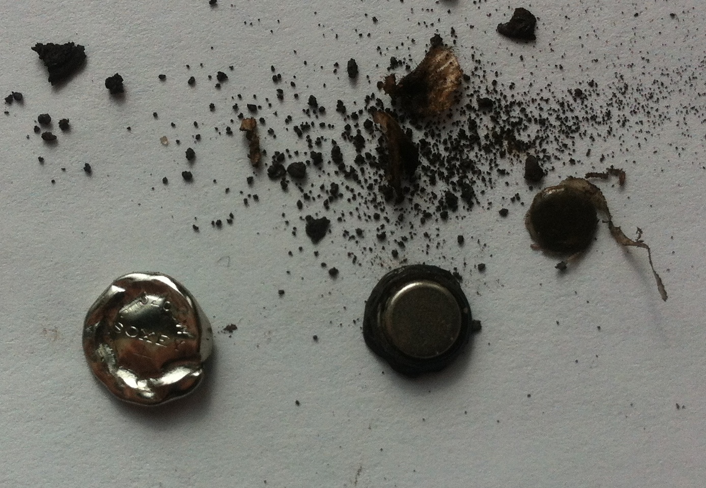

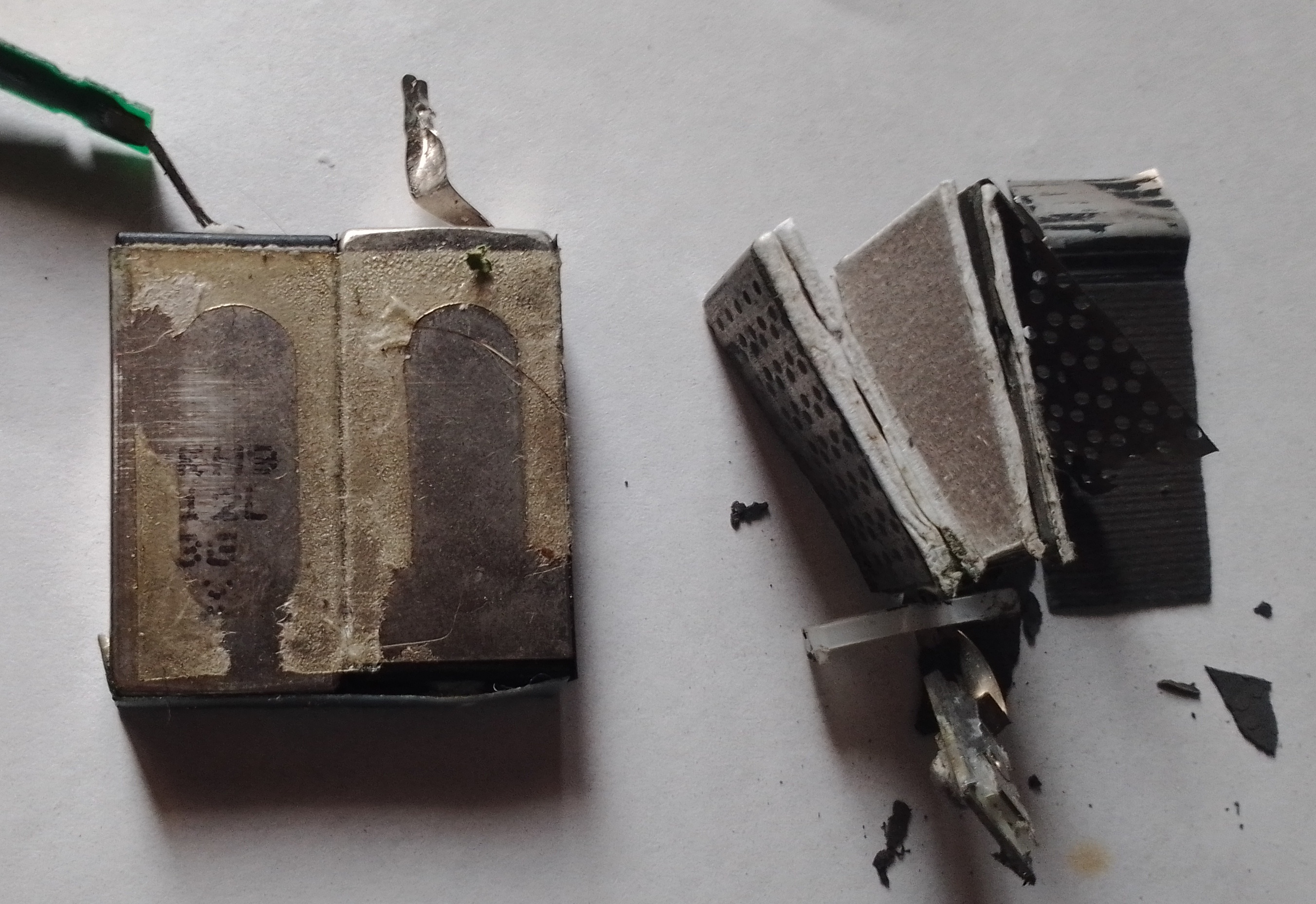

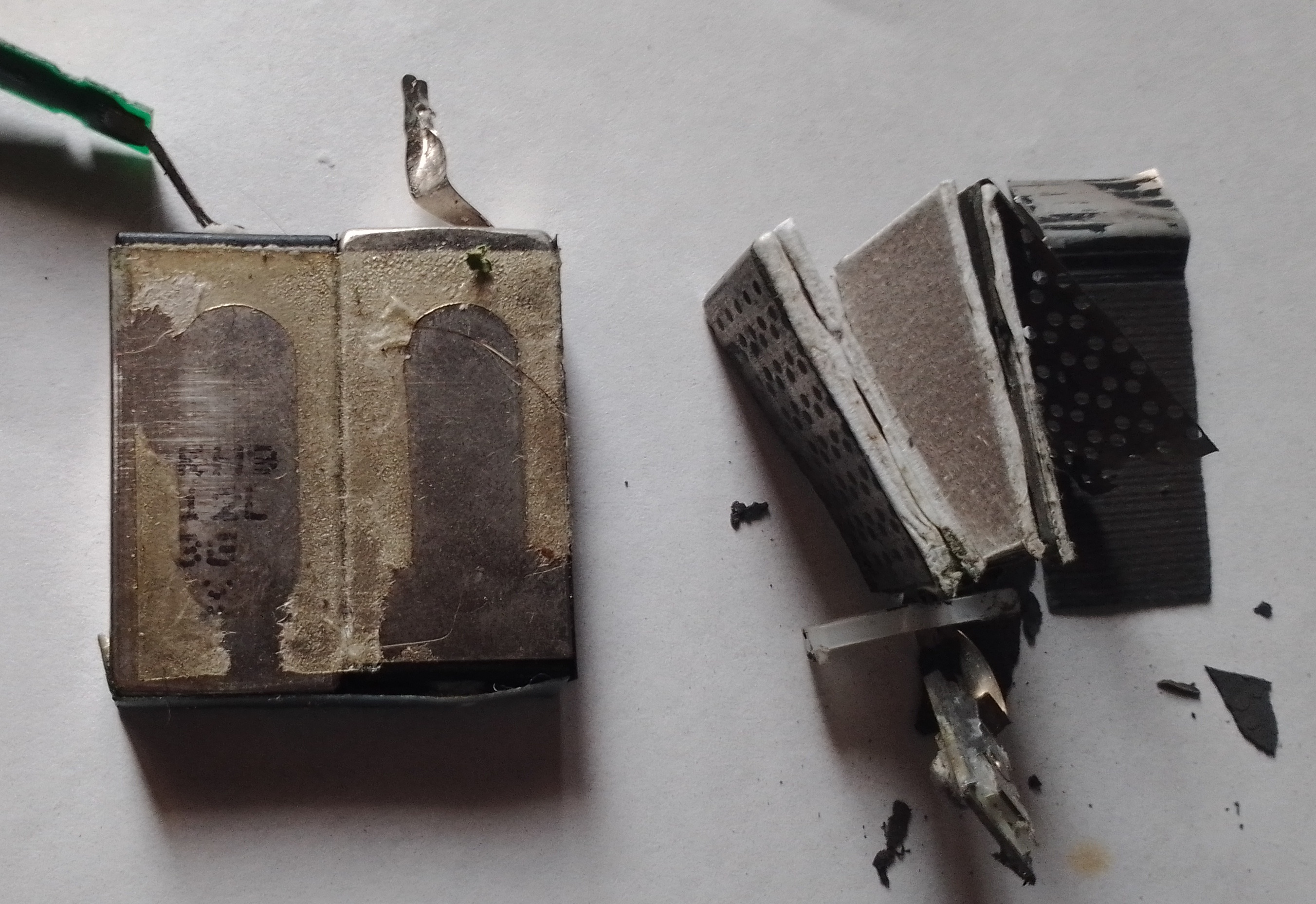

Разобранная: В плюсовой части ничего нету, по середине что то коричневое которая после разбора рассыпалась.
А внутри минусовой части оксид серебра.

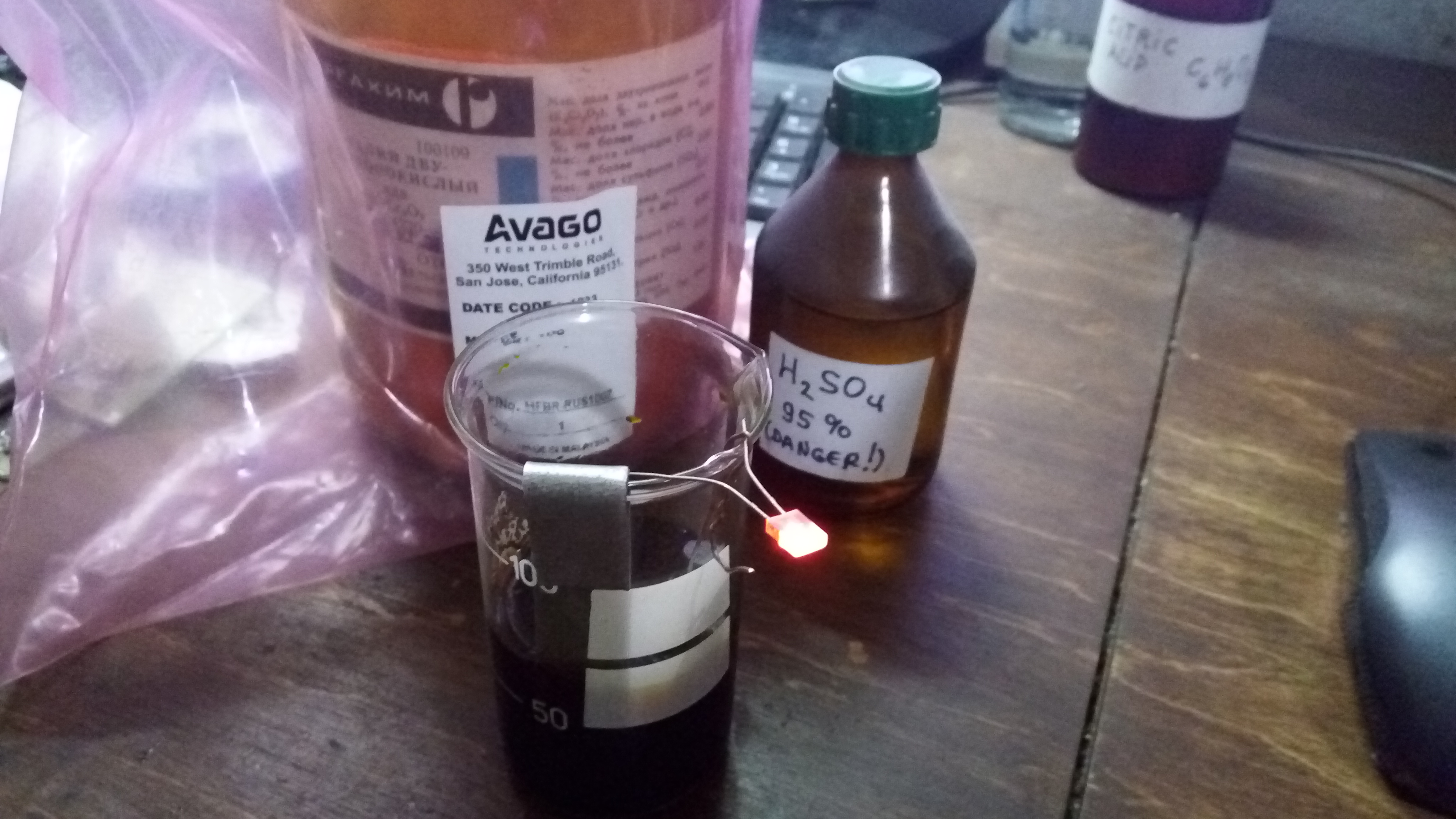

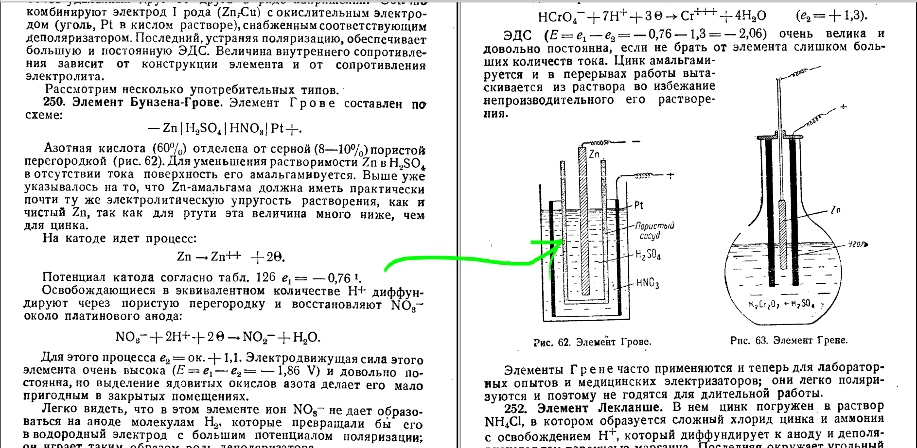

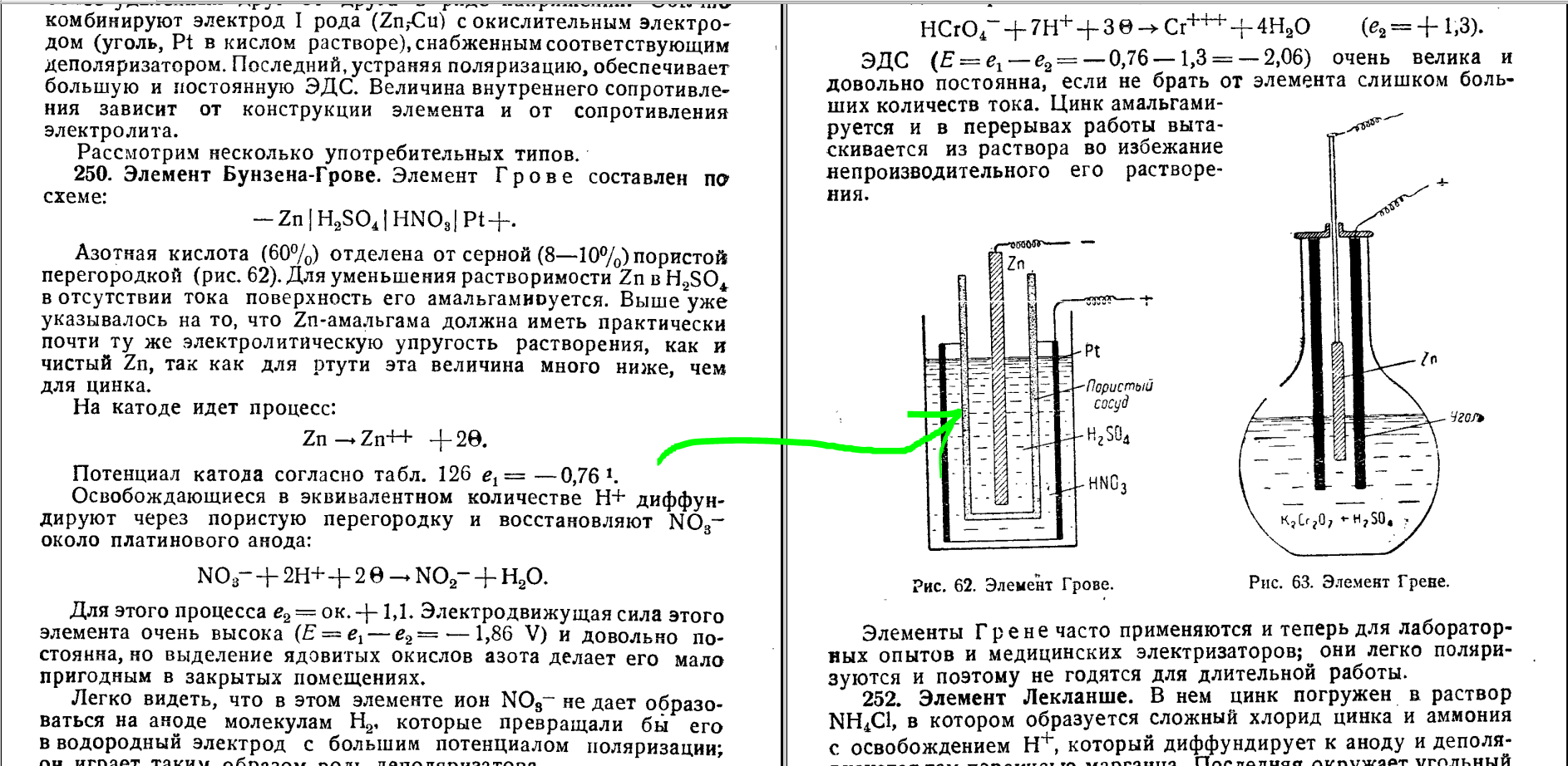

Удивлён, что не упоминались самые практичные из элементов, которые массово использовались химиками 19-го века.

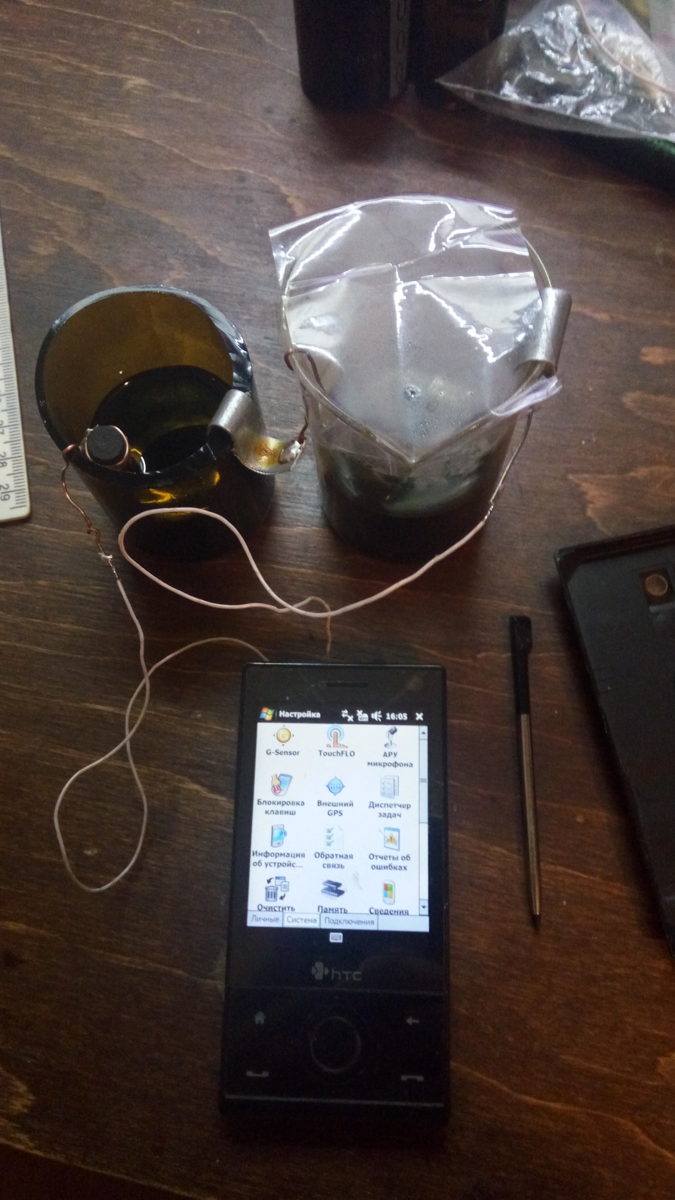

Встречайте, элементы Бунзена и Грене. :ah:
Зелёная стрелочка – это я хотел спросить, можно ли сегодня где-то достать стакан из пористой керамики. :ap:
На картинке написано "элемент Грове", но по факту его быстро переделал Бунзен, использовав вместо платины графитовый электрод.
Элемент слева я ещё не делал, т.к. не могу надёжно разделять растворы серной и азотной кислоты.
Вот что делал – это элемент справа, который "Грене".
Скажу вам, это небо и земля в сравнении с известными в народе батарейками из картошек/лимонов/т.д.
Штука не только может быть собрана в любом хим. стакане, но и выдаёт практичные токи/напряжения, дабы она могла реально где-то использоваться.
Выдаёт Грене 1.9В, что позволяет сразу от одной банки запитать светодиод(или даже процессоры, которые питаются от 1.8В):
А вот что можно запитать, если соединить 2 элемента последовательно. :az:
Почти что технология на случай конца света... Как в социальном, так и в электрическом плане. :ag:
Подробности:
Электролит элемента Грене – 16% H2SO4, 12% K2Cr2O7 в воде. Электроды – цинковая полоса и графит.
1.9В появляются как только электроды коснуться раствора. Узкая полоска цинка площадью около 4 см^2 даёт 550 мА тока в коротком замыкании.
Или же около 80 мА, так чтобы под нагрузкой напряжение не падало ниже 1.6В с элемента.
2 банки были подключены последовательно, получилось выходное напряжение 3.8В, которое после было подключено к телефону через платку оригинального аккумулятора – так телефон не знает от чего питается, и примет любое напряжение за родное. :ap:
С полосками 4 см^2 банки дают около 0.6 Вт мощности, тогда как телефон на фото потребляет от 0.5 до 0.8 Вт – т.е. немного больше чем надо.
На практике это выливалось в 2 проблемы, стартовать телефон приходилось "с пинка", от другого источника, т.к. загружаясь он сильно думал и отключался. :)
После загрузки можно работать на пониженной частоте процессора в 50 МГц, с тормозами, но есть доступ к файловой системе телефона, датчикам, программам и т.д.
По факту нужно просто увеличить площадь электродов, и можно будет питать любой телефон без ограничений.
Единственные проблемы элемента Грене – это то что происходит разряд даже без потребления тока, потому цинковый электрод вытаскивают после завершения работы дабы не растворялся. Так же, работает эта батарейка фактически на хромовой смеси, и если попадёт к примеру в глаза, то будет очень плохо. :ah:
Отдельно тестировал саморазряд, банка питала светодиод через резистор, током в 5 мА.
4 см^2 полоску цинка съело за 5 дней. Причем не знаю, это оно разрядилось об светодиод, или саморазрядилось. :ap:
Нужно больше опытов, пока упёрся в 50 мл стаканы – надо заехать в магазин лаб. посуды и затариться.
Графиты купил какие-то хитрые, электроды "для спектрального анализа". Может ещё потом спектроанализ попробую.

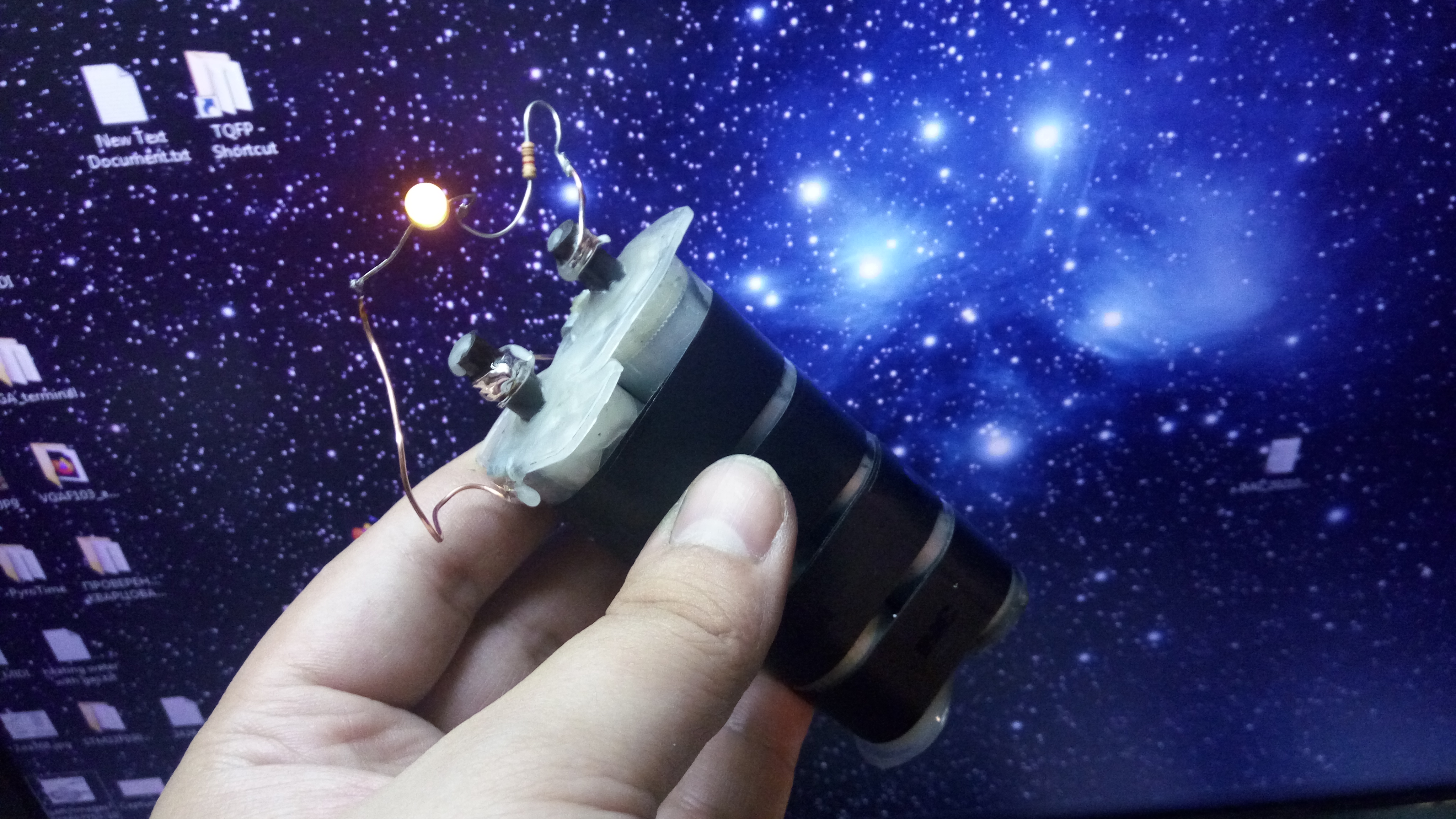

Однажды, в студеную зимнюю пору, я из лесу вышел.

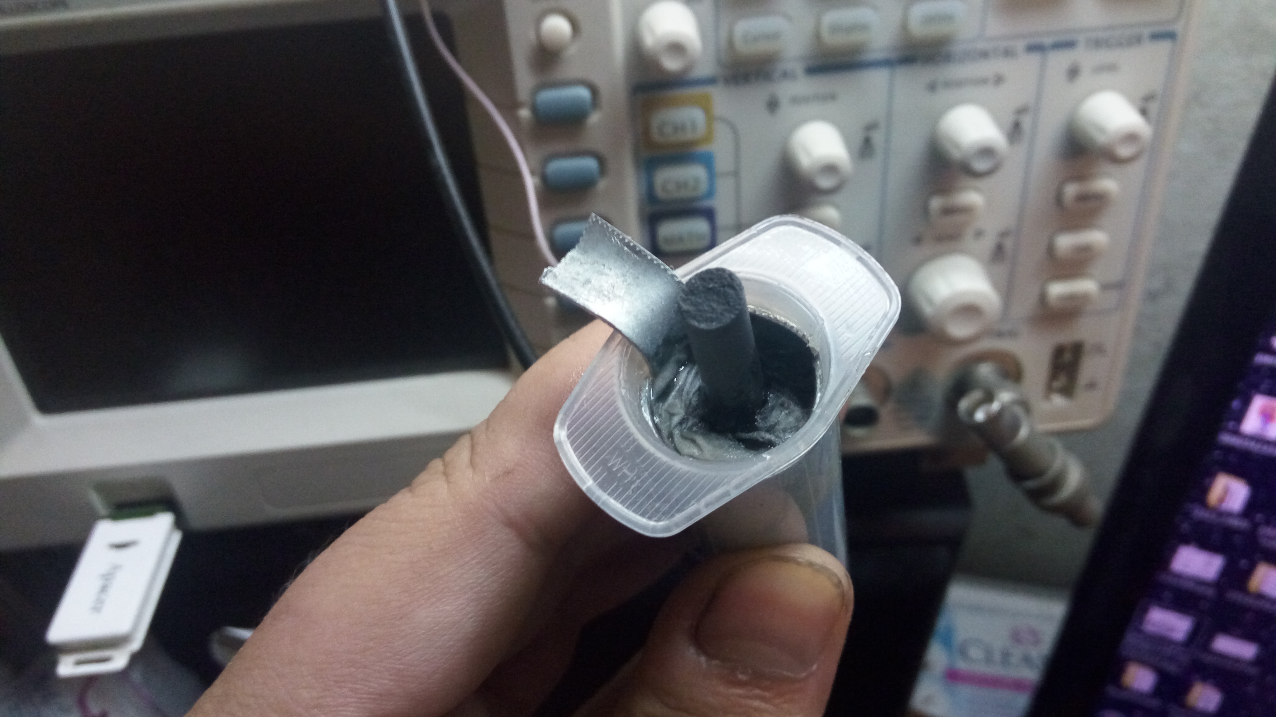

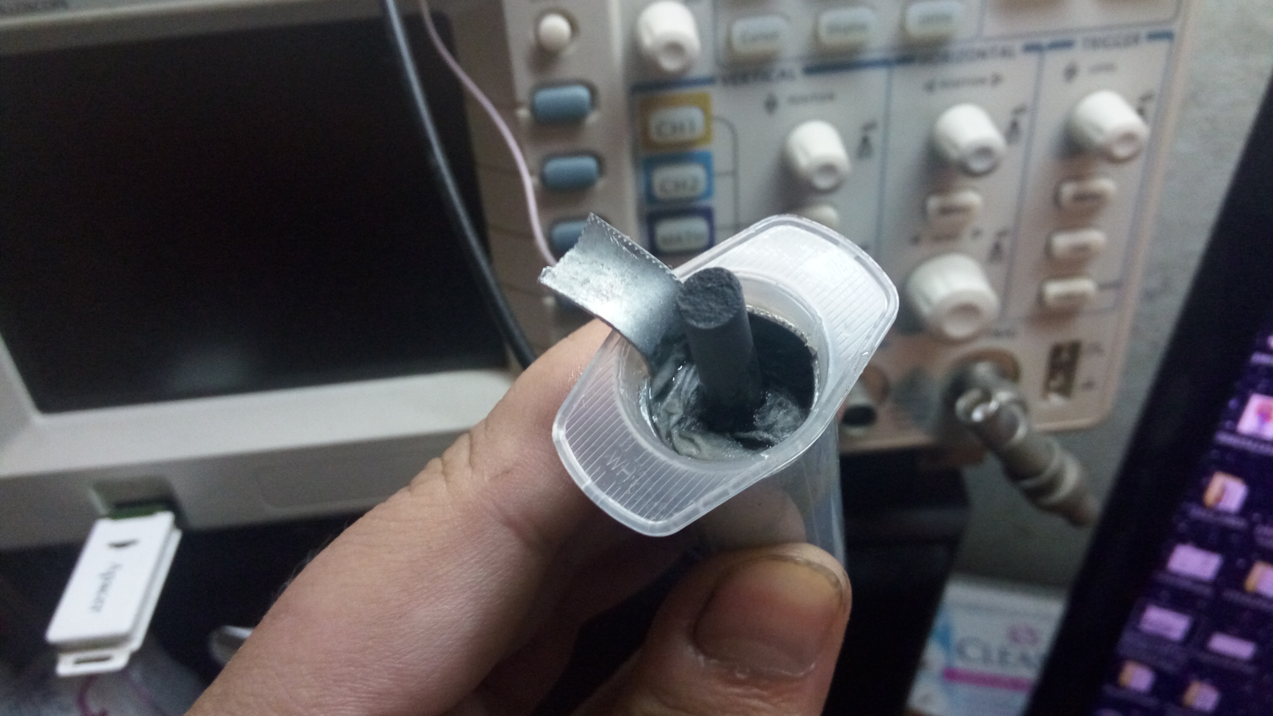

В общем, продолжается интерес самодельными батарейками, на этот раз представляю элемент, изобретённый в 1865-м году, и который актуален по сегодняшний день. :az:
Встречайте – элемент Лекланше. Он же известен как сухой элемент, марганцево-цинковый, или солевая батарейка.
Инструкции по постройке взяты из: В.П. Сенницкий "Самодельные гальванические элементы" 1950-й. :ah:
Хотя это самый дешевый и непримечательный ХИТ на рынке – сделать его не так и просто, понадобяться следующие компоненты:
Листовой цинк(0.5-1 мм), хлорид аммония NH4Cl(получен нейтрализацией HCl раствором NH4OH), хлорид цинка ZnCl2(получен растворением цинка в HCl), диоксид марганца MnO2(чёрный, порошок), фильтровальная бумага(для сепаратора), свеча параффиновая(изоляция), электрод графитовый(сварочный, или для спектрального анализа), шприцы на 20 ml(пластиковые).
Вот фотосессия по постройке:

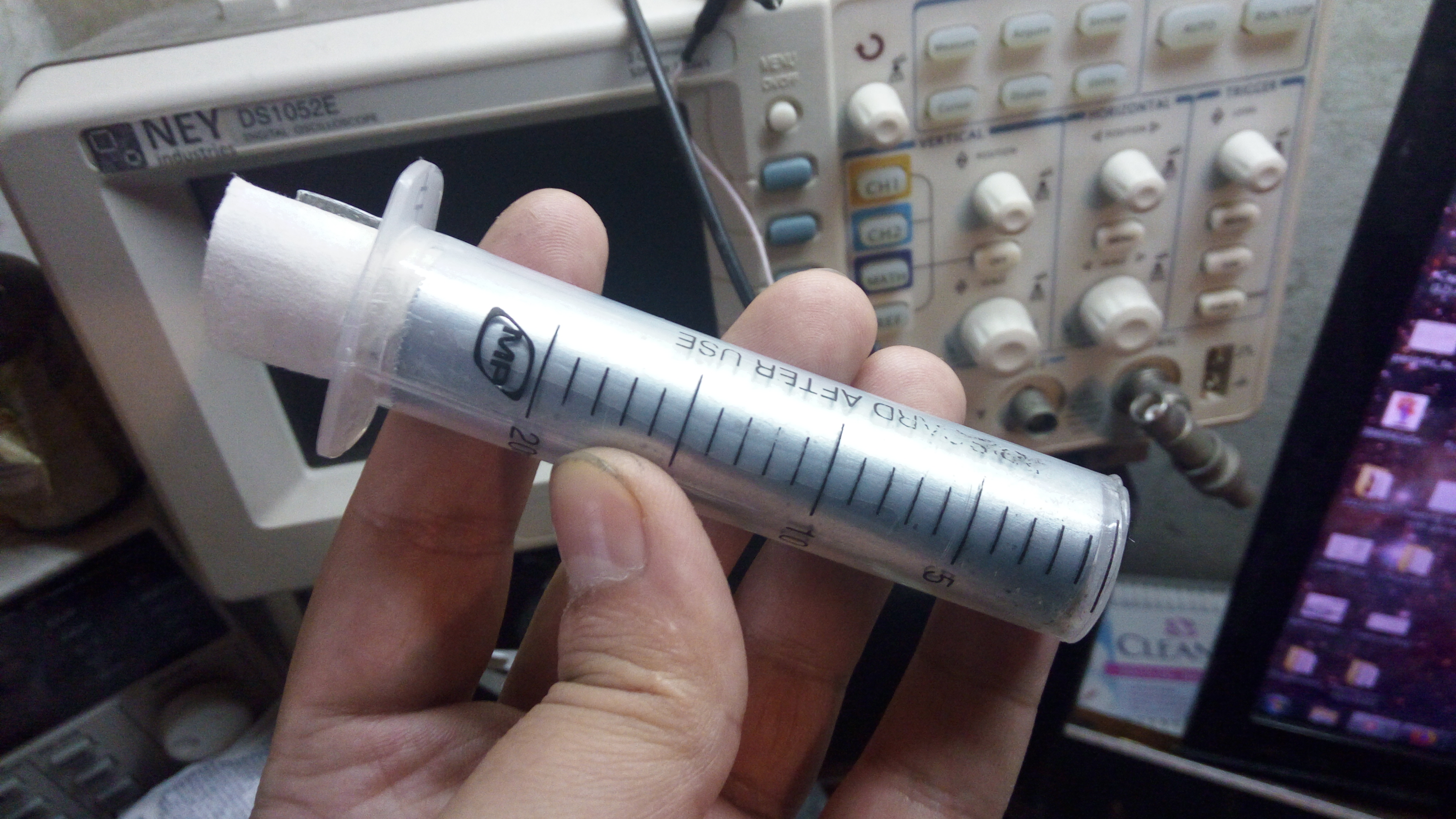

1. Цинковый стаканчик вырезан, и вставлен в шприц на 20 кубиков.
Носик шприца был запаян, чтобы это сделать – достаточно нагреть его на газу, и после придавить об стол.

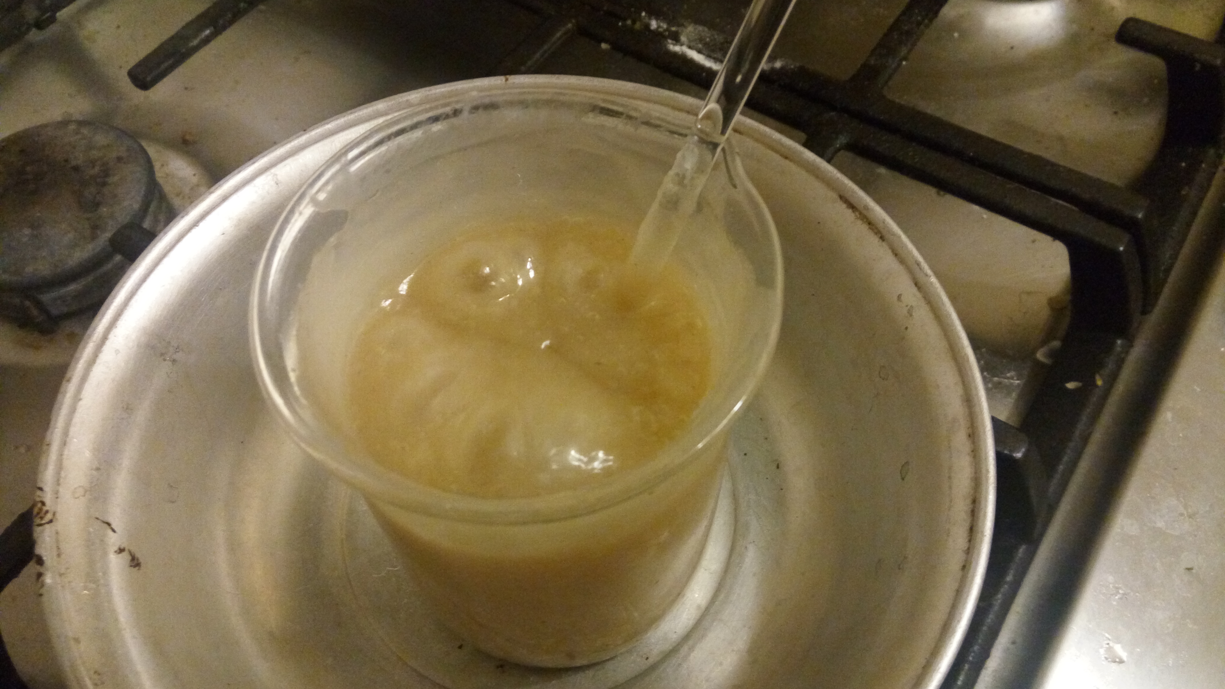

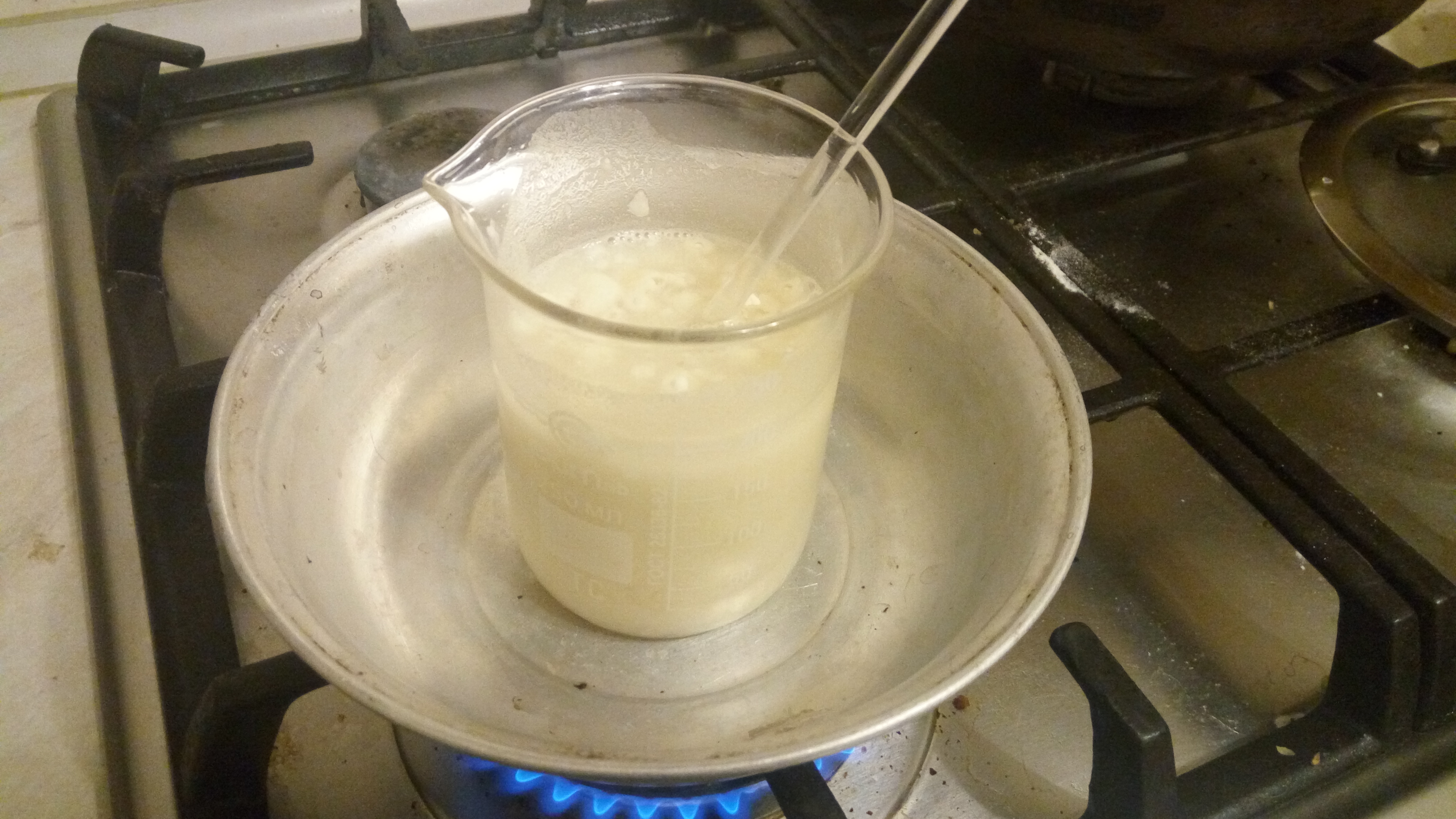

2. Варка электролита, состоит из 0.5 частей ZnCl2, 1 части NH4Cl, 1 части белой муки, 5 частей воды.
Как понимаю, варится клейстер, который со временем должен застыть в вязкую массу.
Книга говорит варить "пока не заварится мука", я ожидал что раствор станет прозрачным, но это дело всё не наступало.
Клейстер последний раз видел наверное в 90-х, когда пешком под столом ходил(тогда им обои клеили), и вообще не помню на что он реально похож.
Остановился на следующей консистенции, она даже была чуток прозрачная(на глубину 0.5 см):

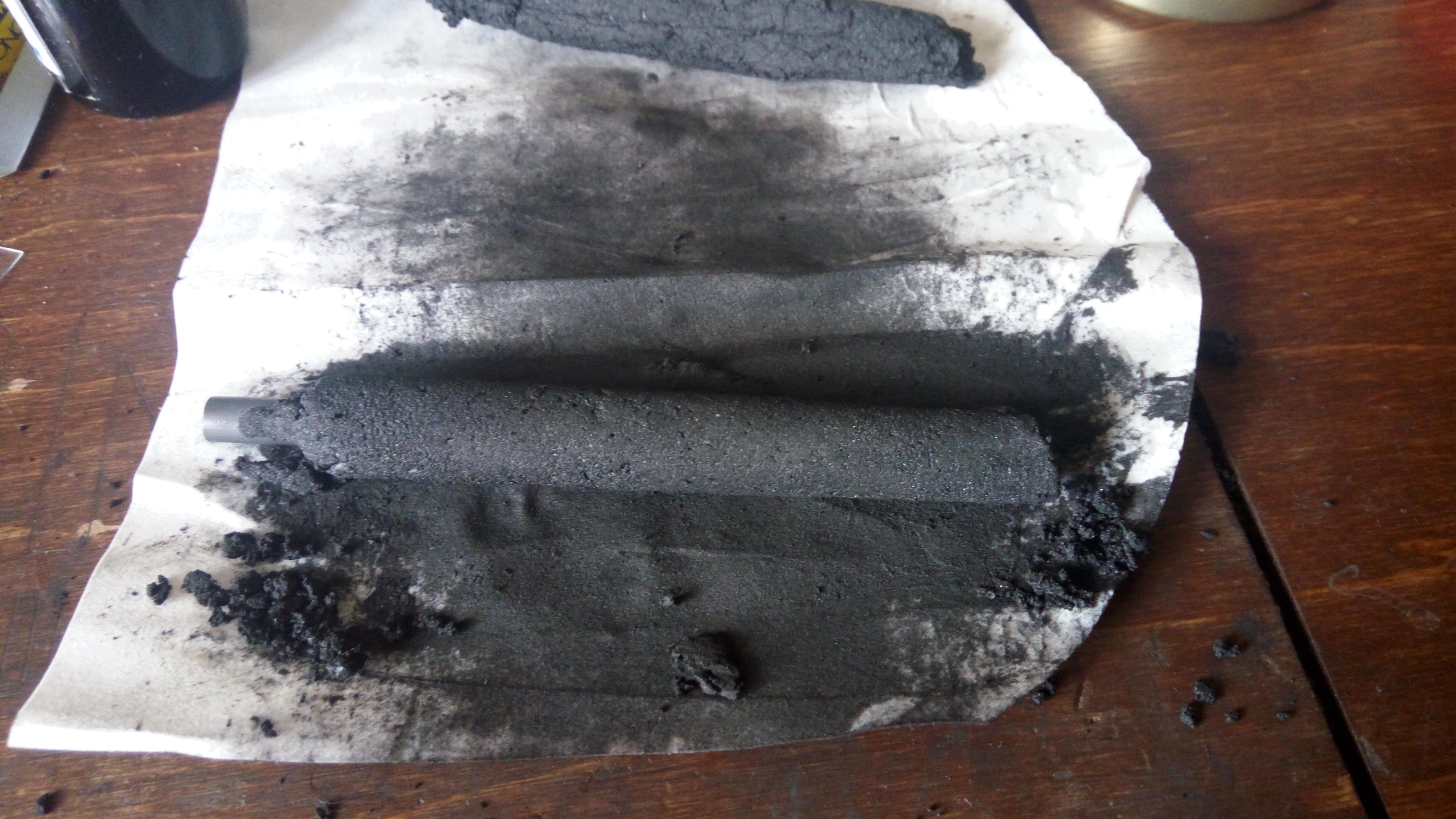

3. Масса, которой облепливается угольный электрод – называется "агломератом", состоит на 60% из MnO2 и 40% из толчёного графита.
Толочь электроды было жалко, так что применил продажный древесный уголь "для мангалов". :ap:
(когда-то давно намолотил себе литровую банку, игрался с ЧП)
Смесь диоксида марганца и угля после поливается 20% раствором NH4Cl, до консистенции вязкой пасты – ею обмазывается электрод, и заворачивается фильтровальной бумагой.
Цинковый стаканчик при этом заливается клейстерным электролитом, в идеале так чтобы завёрнутый электрод с "агломератом" был на 1 мм расстоянии от стенок, и чтобы вытеснил залитый электролит без излишних подтёков.
Фото, как у меня вставилось. Тут стаканчик правда высоковат, во второй батарейке лишний цинк не выпирает.
4. Процесс сборки батареек оказался жутко грязным и неудобным, приготовьтесь измазать себя, и всё вокруг чёрной пастой:
5. Готовые батарейки:
Вид сверху, залиты параффином:

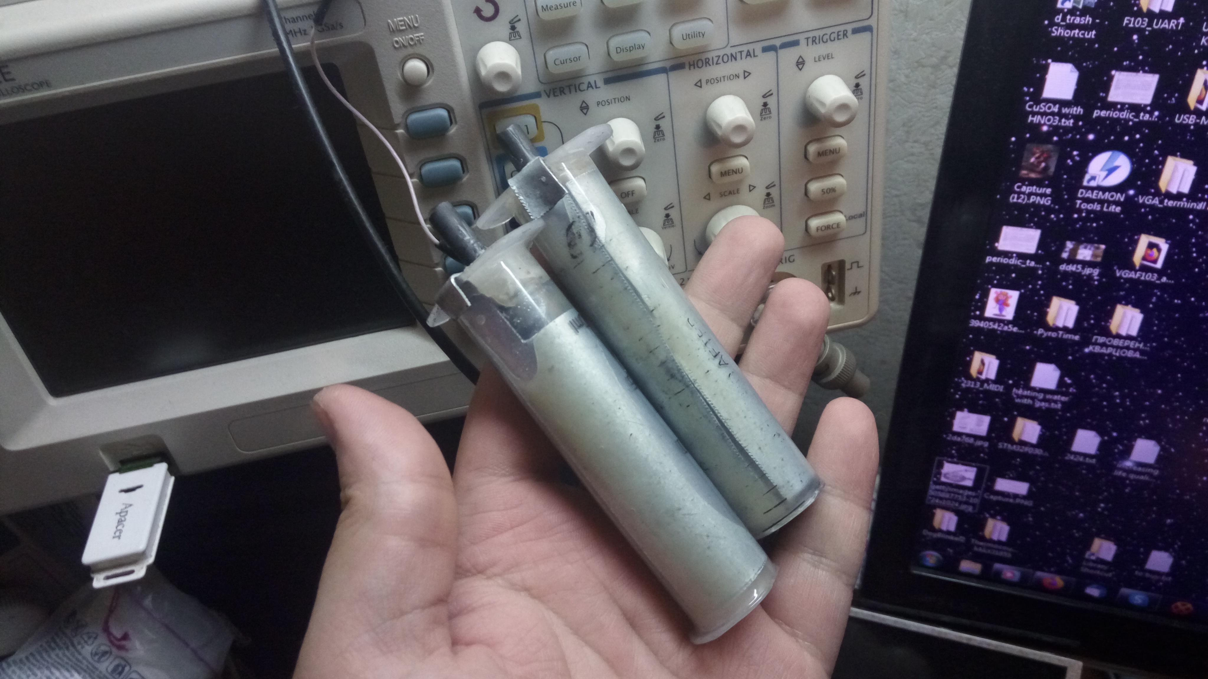

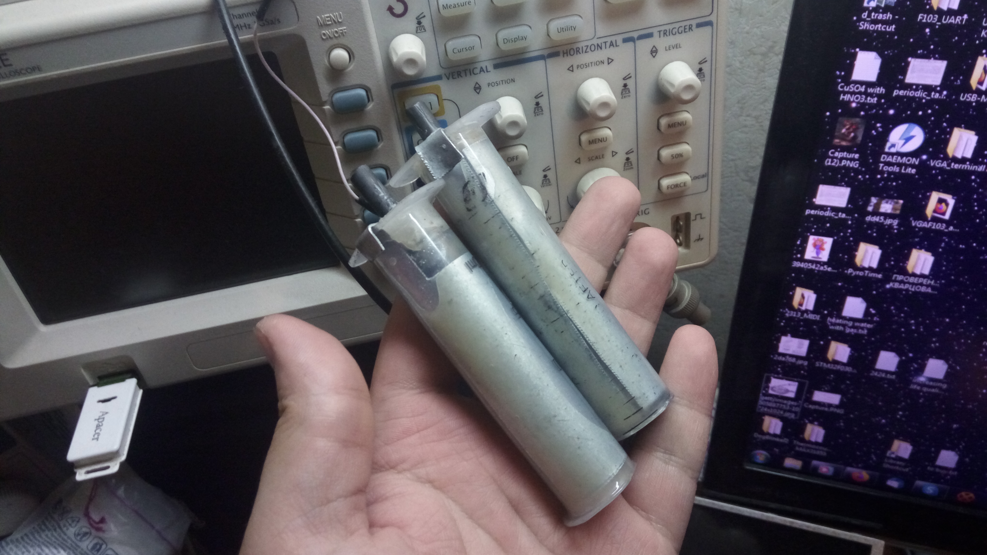

6. Соединены последовательно, напряжение в вольтах.
Сухие элементы дают напряжение 1.4 вольта, ток К.З. около 200 мА, максимальный практический ток разряда до 60 мА без особого падения напряжения.
Над мультиметром лежит прототипная(proof of concept) версия батарейки, без корпуса. Она почему-то даёт целых 1.475 вольта, ток К.З. 55 мА.
7. Вона працює. :az:
Светодиод подключен через резистор, т.к. такая пара батареек вполне может его спалить.
P.S.
Нужно подержать эти батарейки с неделю, меня несколько смущает просаженное напряжение с упакованных экземпляров.
У них 1.375 вольт на выходе, и как бы это не было обусловлено наличием внутреннего закорота с саморазрядом.
Мелкую экспериментальную батарейку так же оставлю – но замотаю в изоленту, дабы не высыхал электролит.
По результатам обудет отписано дополнительно. :ah:

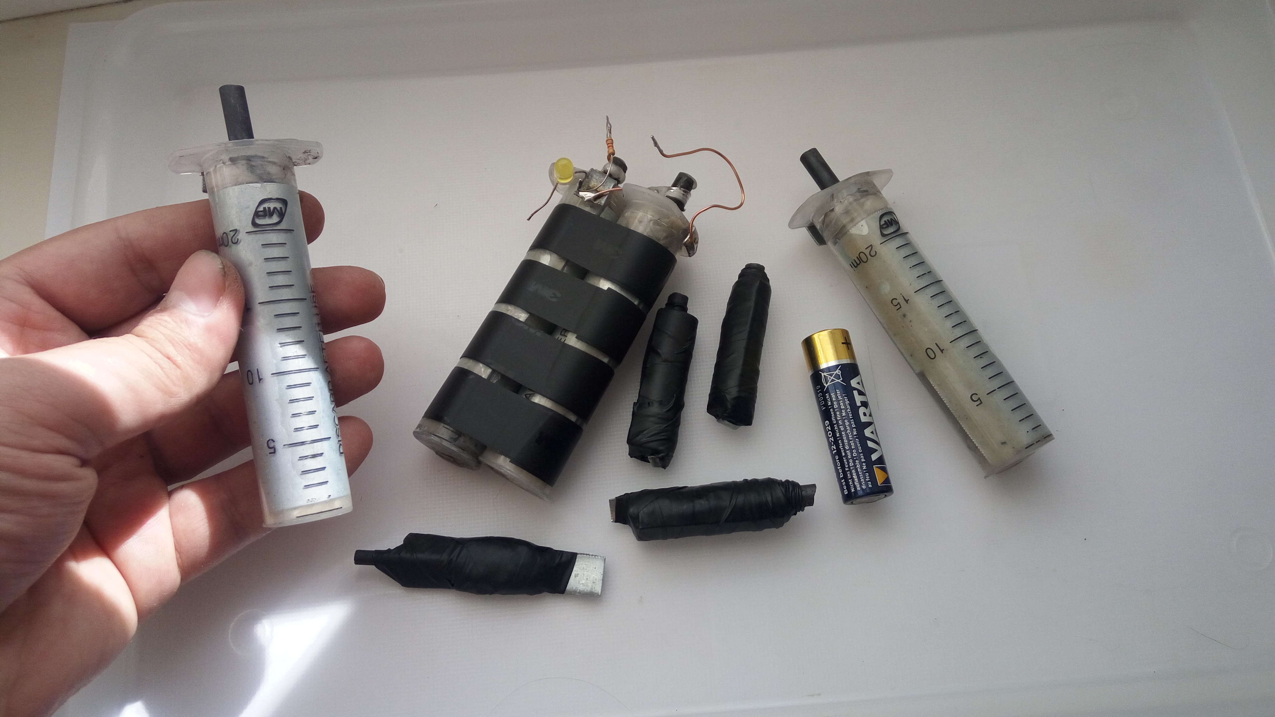

 Post subject: Re: Батарейки. самодельные и заводские
PostPosted: 05 Jun 2021 00:15
Joined: 22 Aug 2015 23:18
Posts: 94
Часто причина просадки ЭДС кроется в качестве (чистоте) реактивов.
Всё оказалось проще – я напряжение мерил сразу после сборки, а это когда сухой анод и в сухой бумажной гильзе вставляется в загущенный электролит.
Нужно время чтобы всё пропиталось, сегодня утром померил – напряжение 1.48В на элементах. :ay:
На качество реактивов правда не претендую. :ap:
MnO2 неизвестного происхождения(наверное синтетика, т.к. чёрный и мелкодисперсный), но вот достался мне из хозблока дедовой дачи.
В треснутой негерметичной банке, с надписью розовым восковым карандашом "Двуокись марганца" и прописным теснением "Химреактив УССР" на крышке. Банка какая-то очень старомодная, не как в 70-х годах и позже – наверное 60-е.
Этот диоксид ещё запекать пришлось пол дня в духовке, т.к. весь отсыревший. :)
Остальные реактивы тоже сомнительные, NH4Cl и ZnCl2 самодельные из технических исходников... Уголь тоже был старый, пакет лет 10 пролежал на балконе. :ag:
В будущем как-нибудь попробую с графитом, по идее действительно – в разы должен подняться разрядный ток.
Да, "агломерата" и электролита получилось значительно больше чем нужно.

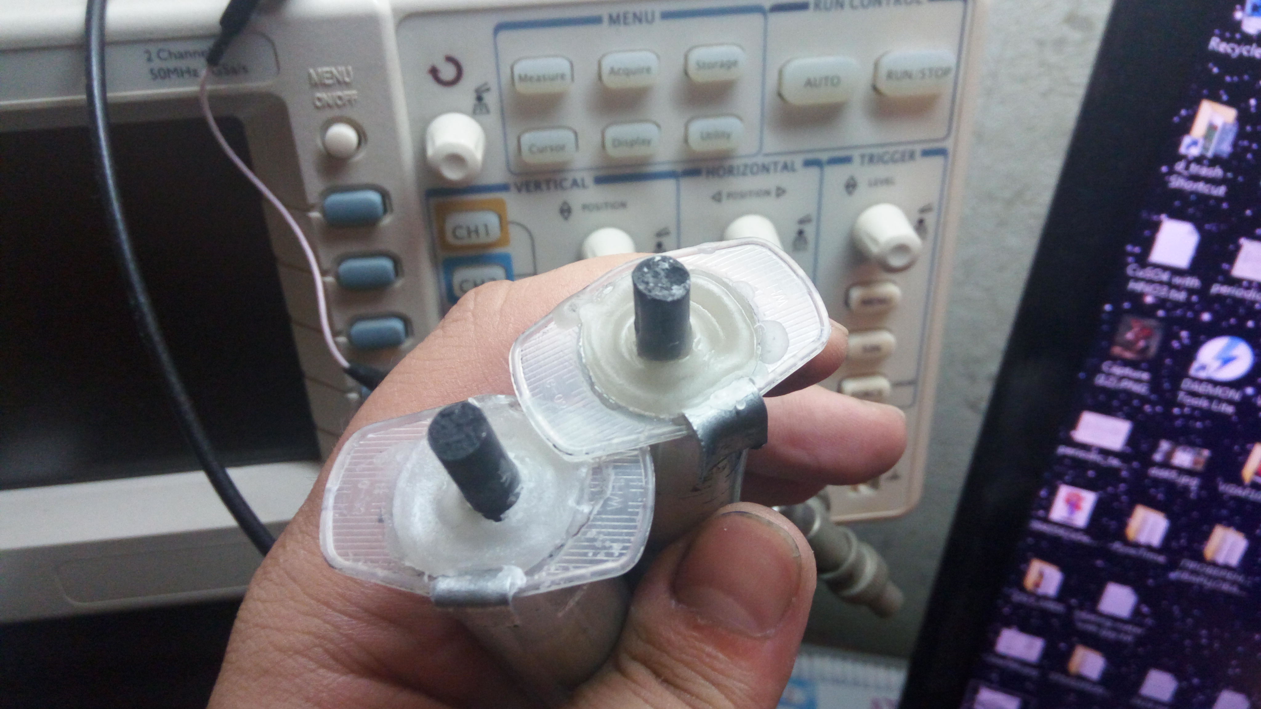

Не выбрасывать же, так что сегодня ещё несколько батареек собрал – заодно сфотографировал пропущенные стадии:

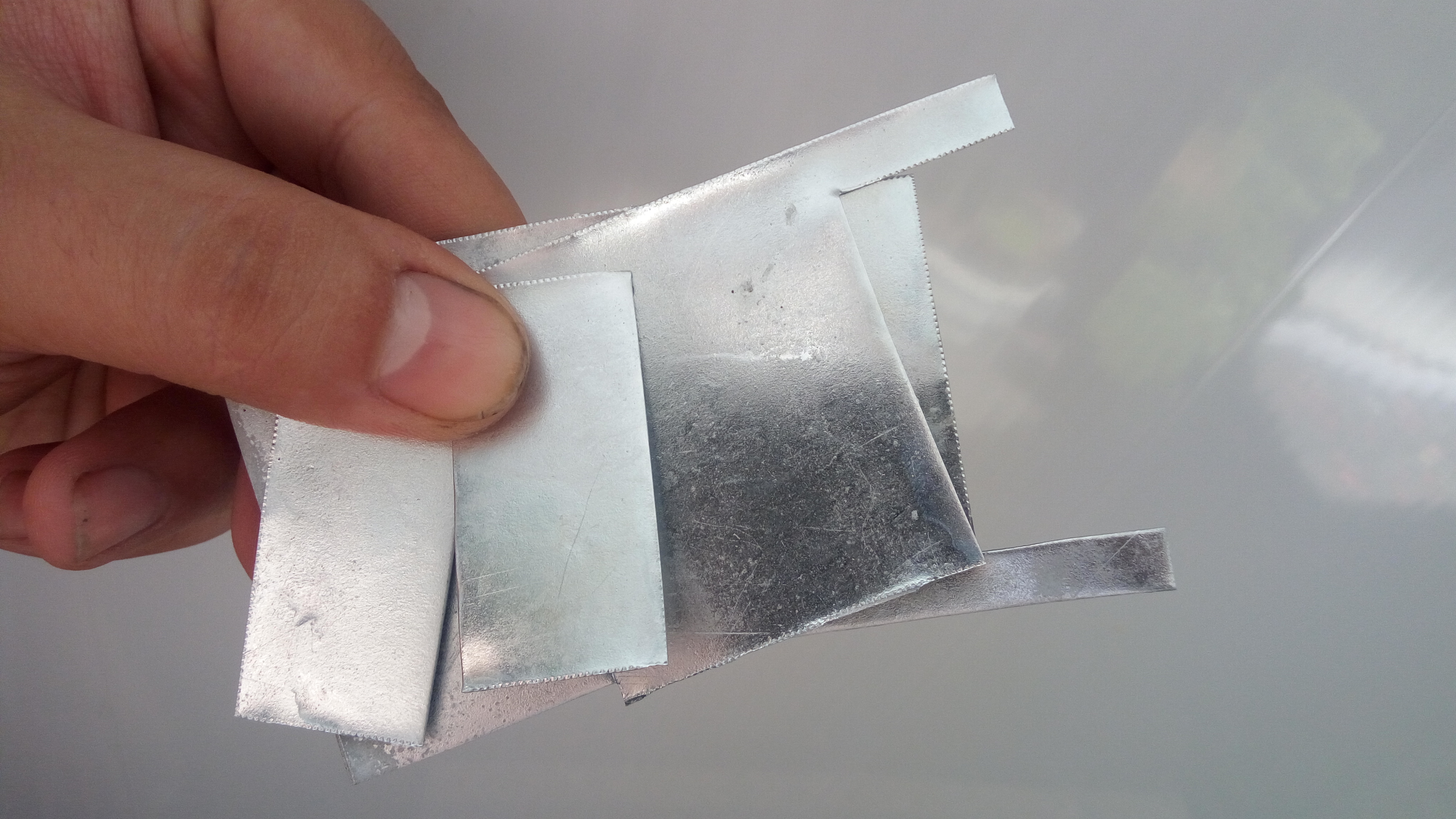

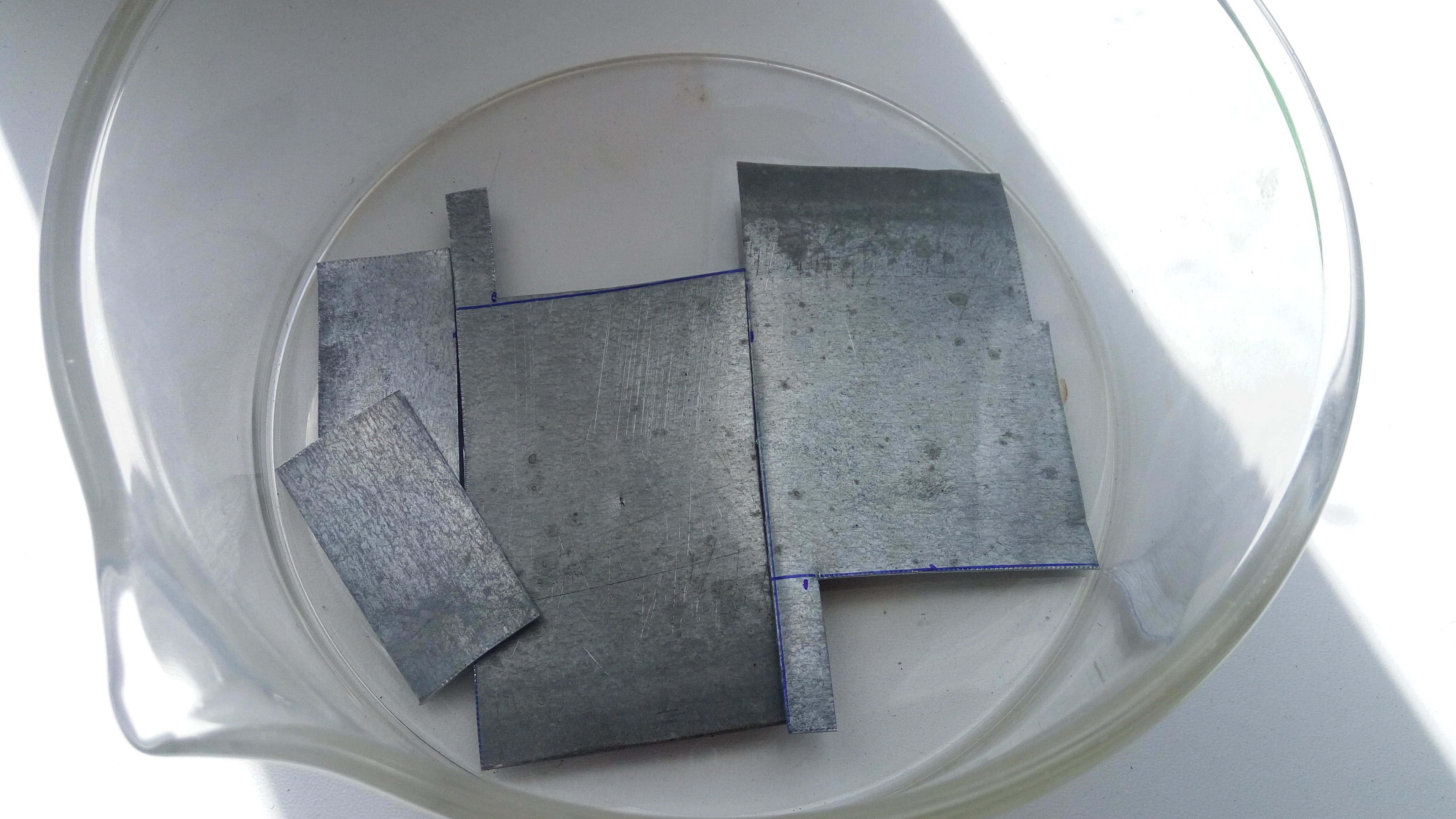

1. Подготовка пластин – вырезаем, чтобы соответствовало внутреннему диаметру шприца * Pi, плюс токоотвод.
Старый цинк так же обычно покрыт окислом, но тот очень легко снимается если окунуть пластинку в разбавленную азотную кислоту – наждачкой чистить не надо:
Пластинки с окислами:
Вставленный стаканчик, без дна:
2. Нанесение агломерата, им обмазывается электрод и дальше тот заворачивается в фильтровальную бумагу, катается пока не получится идеальная цилиндрическая форма.
После полезно дабы анод полежал пол часа на горячем солнце и высох, смесь при этом схватывается и держится уже более крепко.
В конце анод заворачивается в такой себе стакан из фильтровальной бумаги, и обматывается ниткой дабы не разматывался:

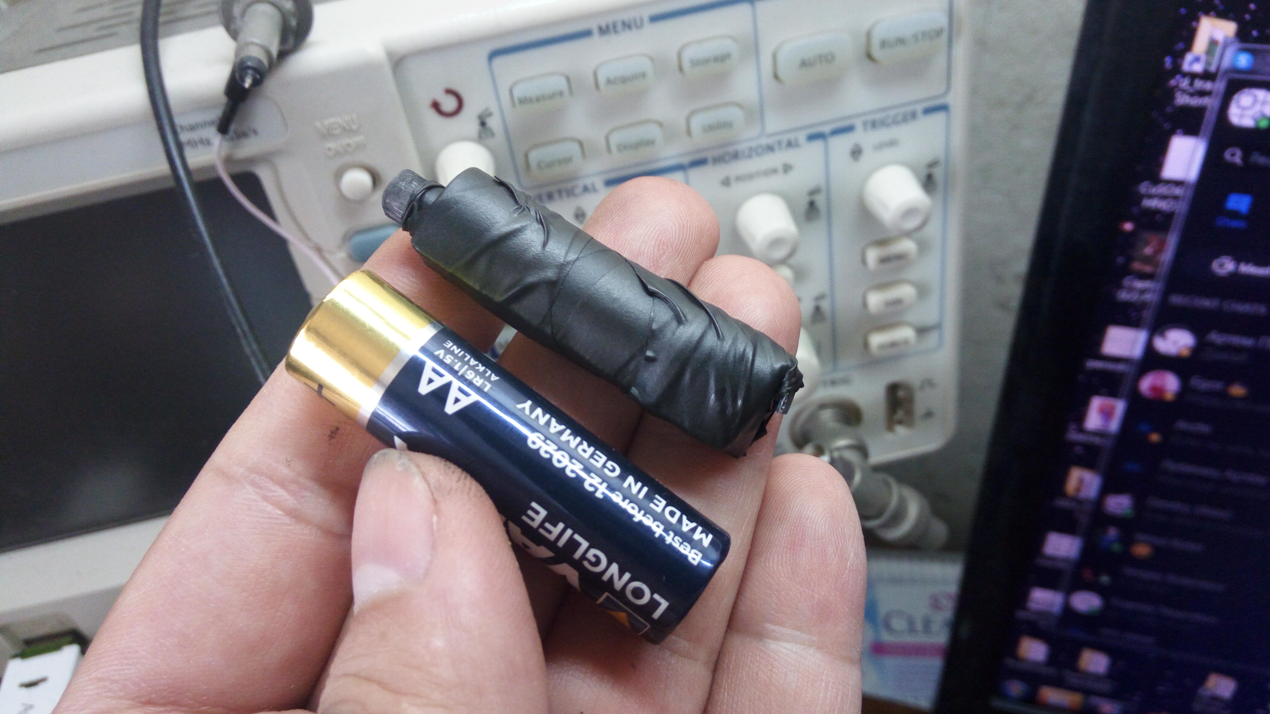

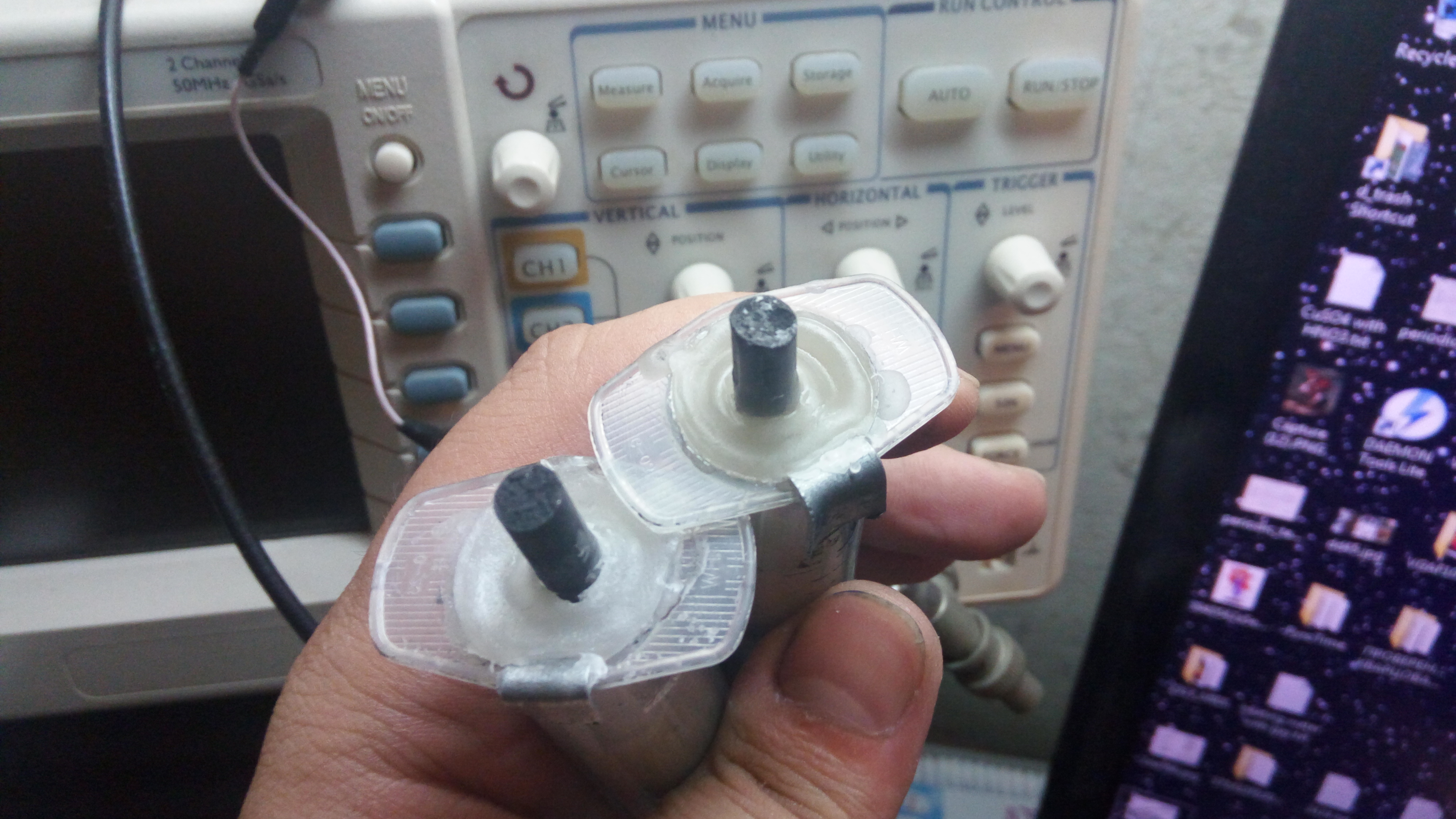

3. Попытка упростить технологию. :ap:
Улучшенная конструкция на основе экспериментальной батарейки из прошлого поста. Несколько таких элементов были подогнаны под формат AA:
4. Все батарейки, сделанные за этот опыт. :ar:

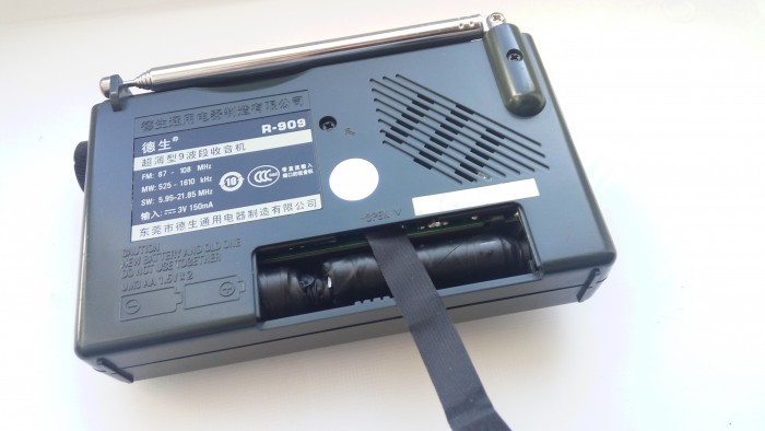

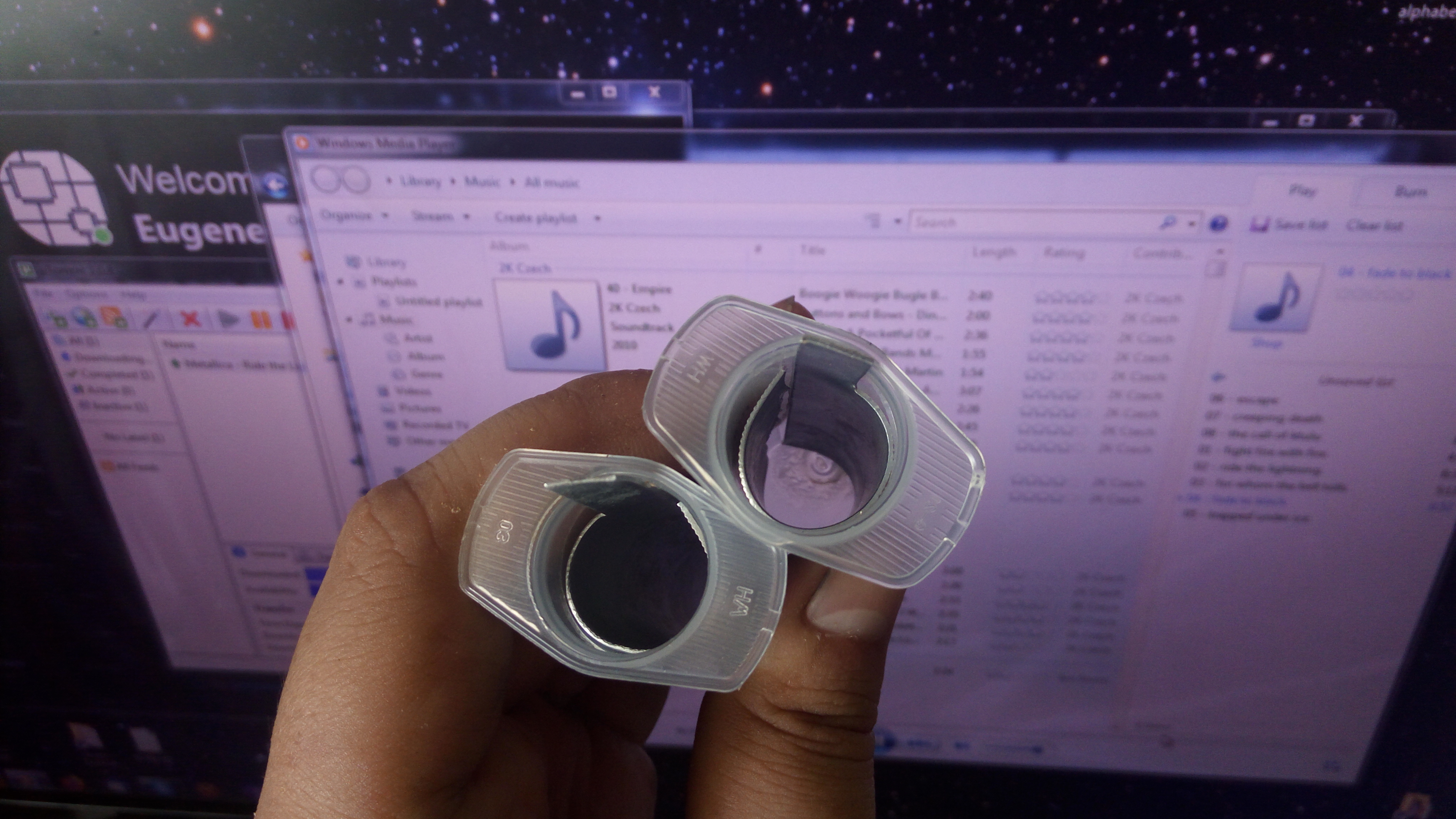

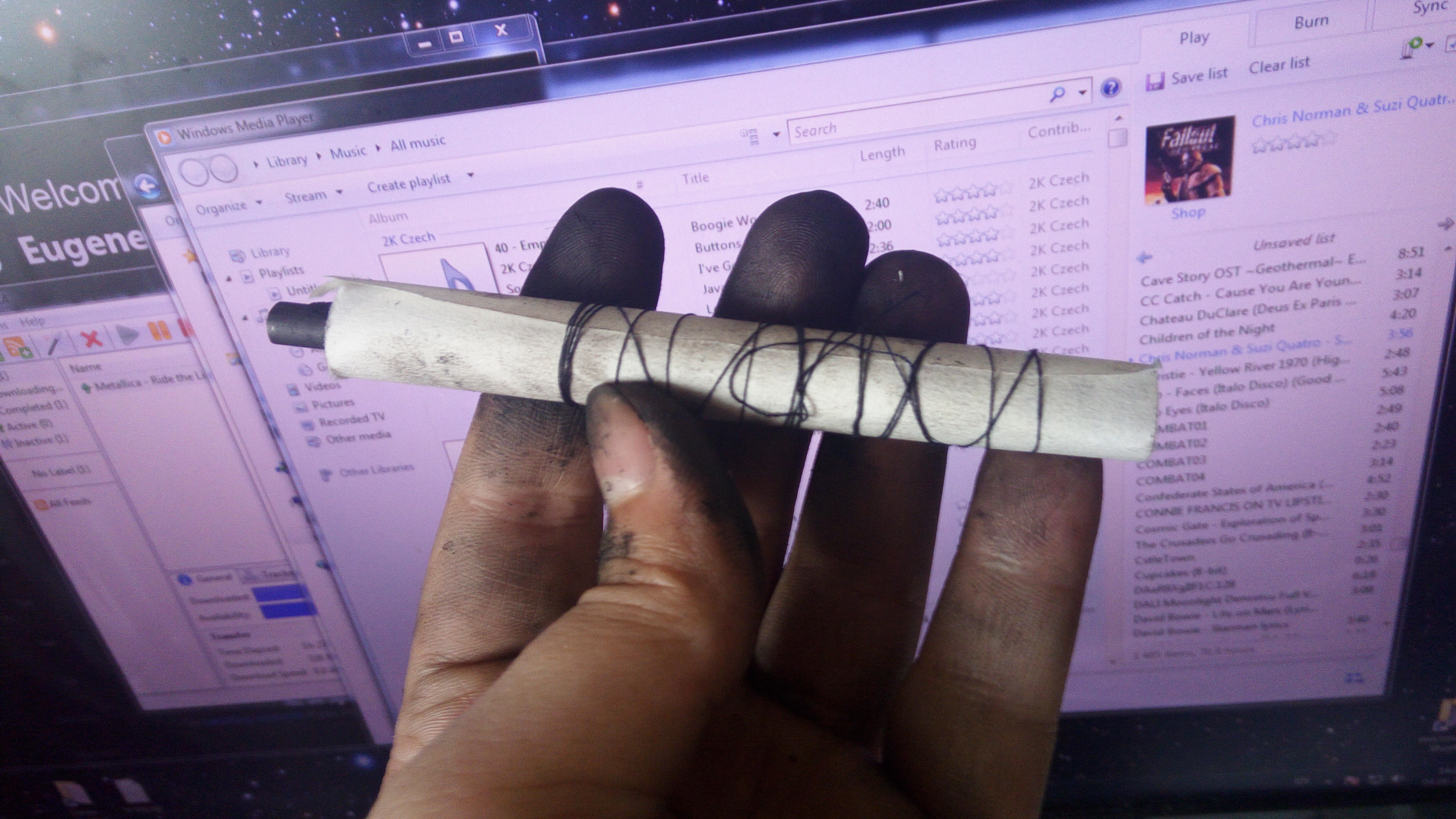

5. Попытка применения изделий на практике. Самодельный сухой элемент отлично работает в беспроводной мышке.
Покупной Varta "Made in Germany" работает около 6-ти месяцев при условии что мышка не выключается.
Самодельный уже отработал 1 день, если протянет хотя бы 2 недели то это уже почти что полезная технология. :)

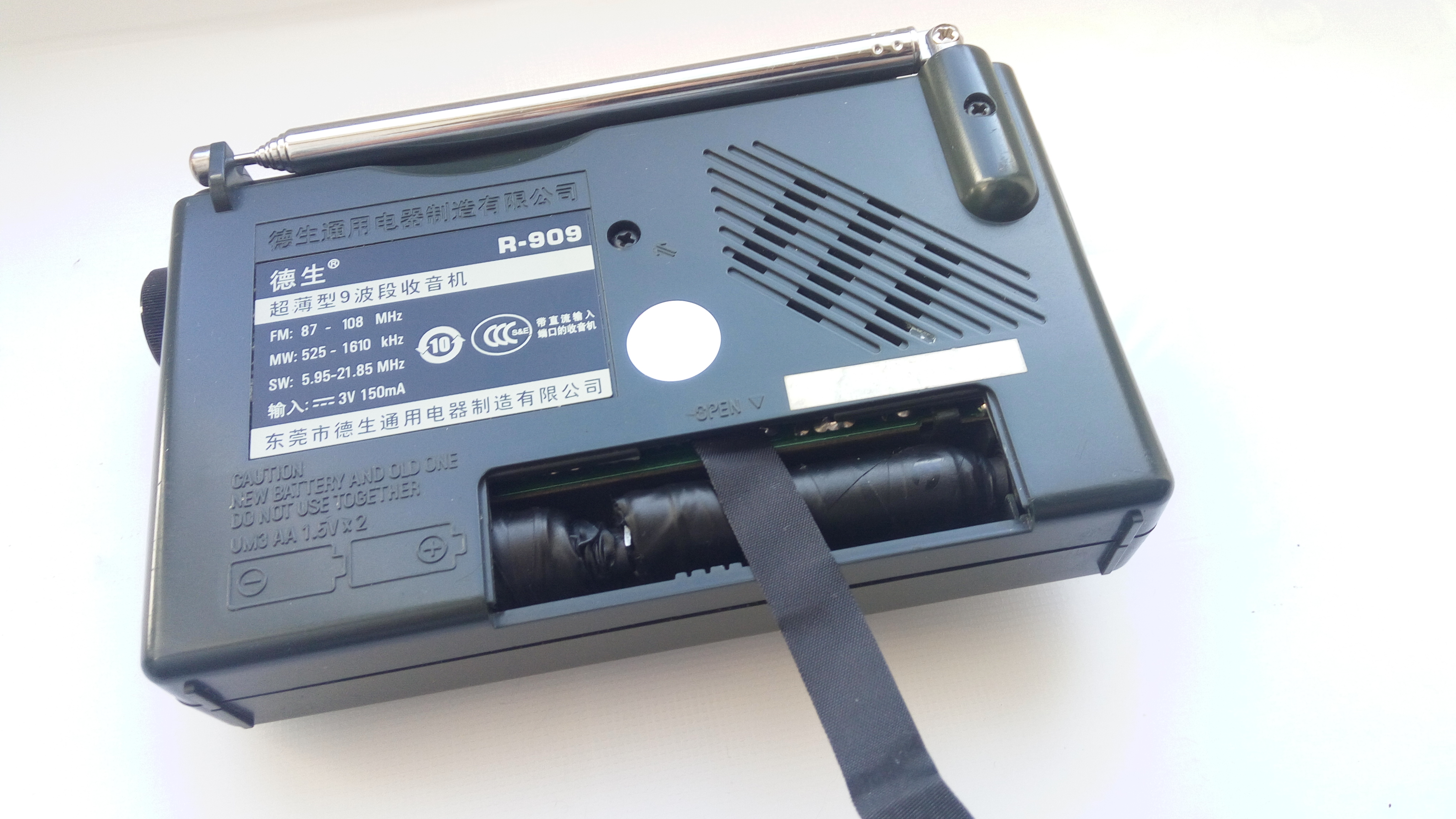

Так же, 2 элемента были вставлены в радиоприёмник. Он заработал. :ay:
Нашел радиостанцию с болтовнёй и где-то 1 час слушал новости. Я кстати не следил за ними около 1.5 года...
Лучше бы не слушал – во всём геополитическом регионе какой-то бардак, а в нашем правительстве сидят реальные вредители.
В общем, в итоге от новостей разболелась голова и я нафиг их выключил. Ещё 1.5 года могу не слушать, хорошего там не рассказывают. :ap:
Но, зато прикольно, что если упадут атомные бомбы – можно словить передачу без магазинных батареек. :ah:
Электролиты на чистом ZnCl2 лучше - получаются heavy duty cells.

NEYi wrote:
А есть ссылочка куда-нибудь на литературу?
Хочу придерживаться стандарта.
Пожалуйста:
viewtopic.php?p=181953#p181953

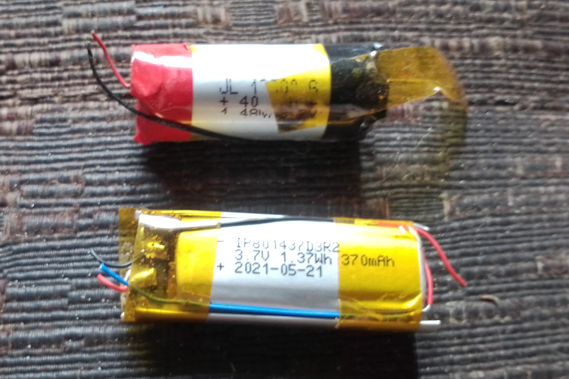

Аккумуляторы от одноразовых электронных сигарет.
PostPosted: 05 Jul 2022 19:25
Posts: 1931
Незначительные загрязнения, как правило, заметного снижения ЭДС не вызывают, они гораздо сильнее влияют на саморазряд (и, соответственно, на срок хранения).

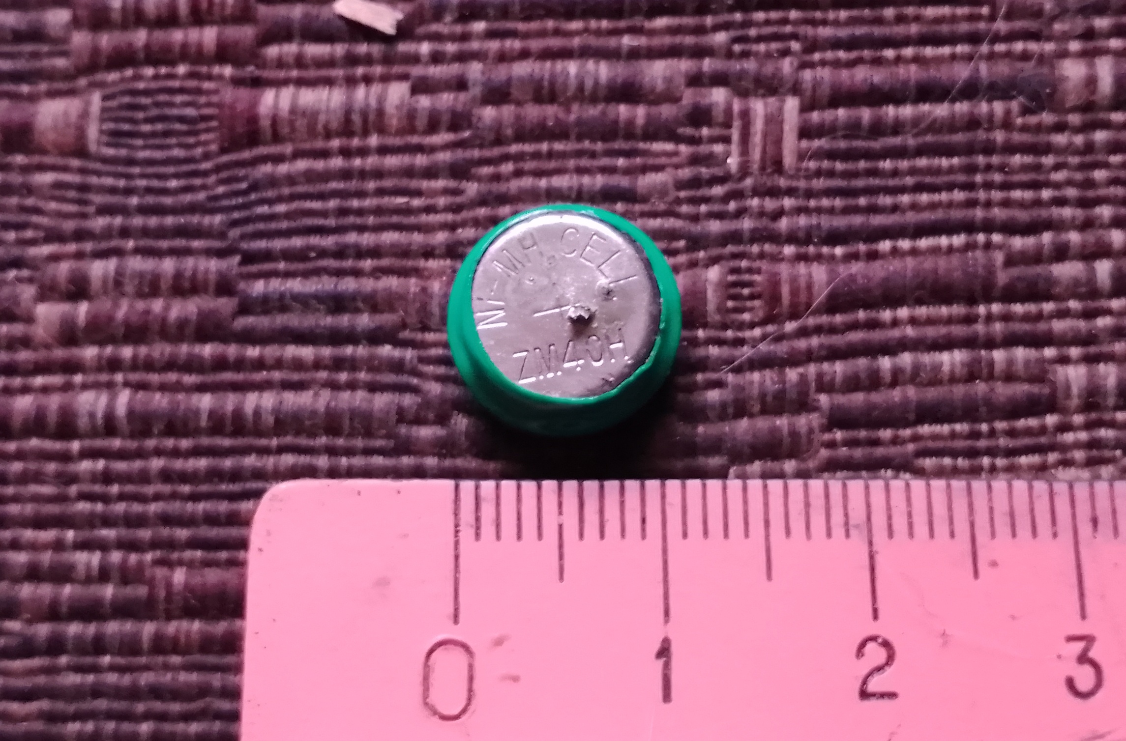

Аккумулятор Ni-MH марки ZM40H в виде батарейки-таблетки.
Внутренности:

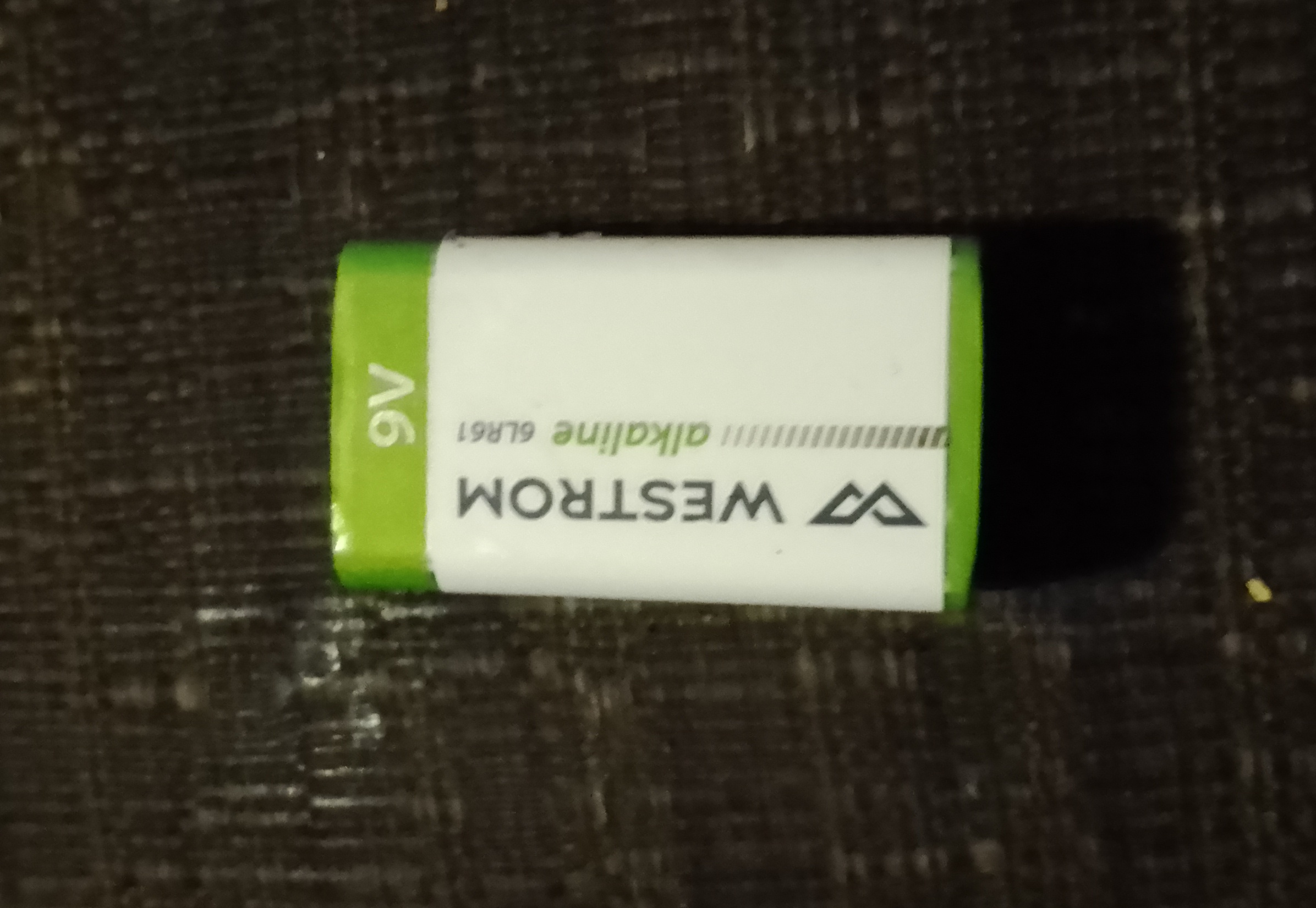

В свое время выкладывал фотки разбора кроны SONY.
Сейчас будет разбор кроны Westrom ALKALINE.
Сама крона:

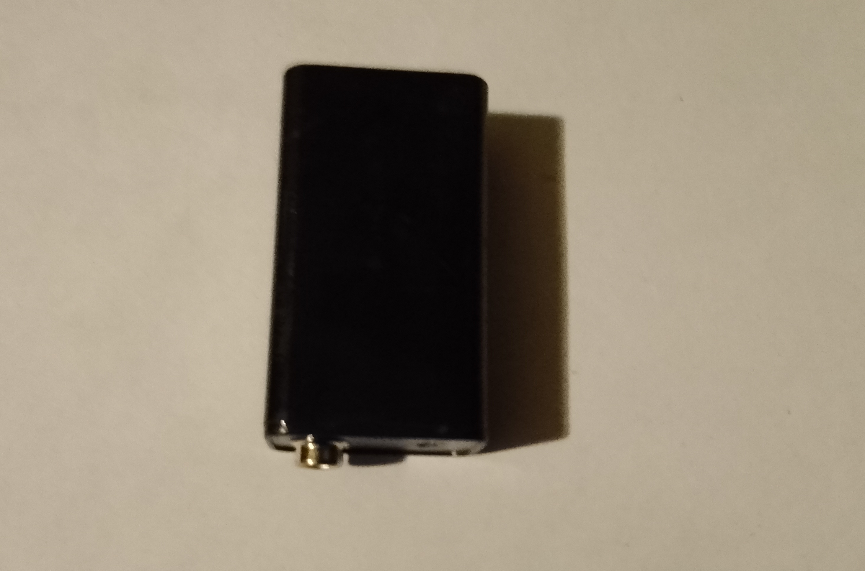

Корпус из черного пластика:
А внутри 6 алкалиновых 1.5 вольт батареек)))
PostPosted: 18 Aug 2022 06:03
Posts: 13604
Советская "крона" была устроена по-другому. Элементы в форме прямоугольных чашечек вставлены одна в другую по высоте. Считалась цинк - воздушной батареей для работы малым током.
А сейчас, говорят, бывает литиевая, да ещё с преобразователем напряжения, сравнительно дорогая. У меня крона питает кухонные весы, работает несколько лет, скоро, видимо, пора менять.

PostPosted: 18 Aug 2022 09:17
3 батарейки на 1.5 В дают 4.5 В, а старая (чешская) крона была на 9.5 В - ЕМНП.
PostPosted: 18 Aug 2022 11:29
Posts: 2620
Такую марки Sony я выкладывал в 9 странице))
А это уже интересная информация.

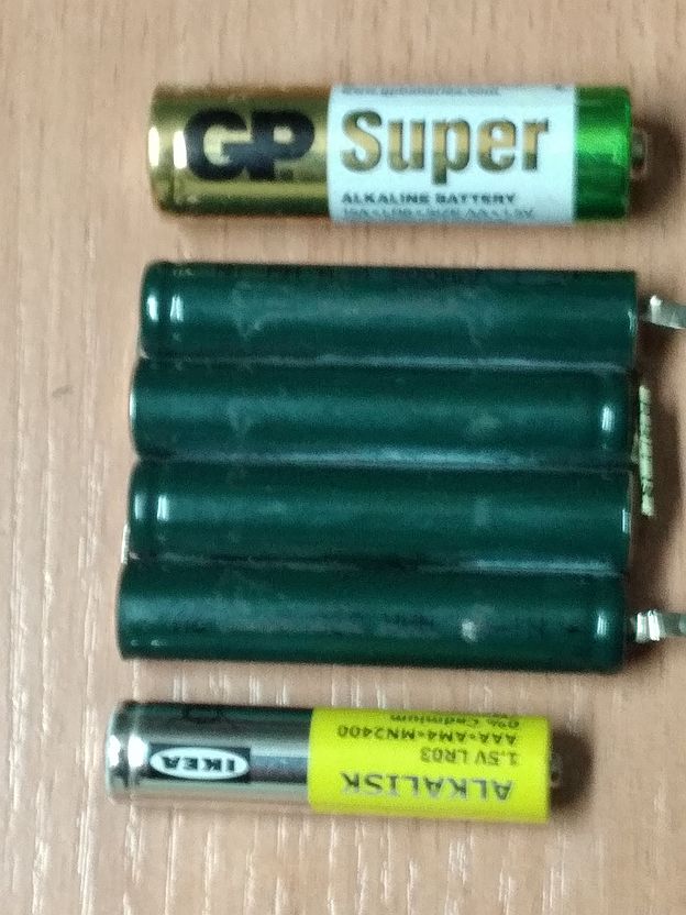

Аккумулятор из 4-х элементов. На них маркировка:
Ni-MH AAA 800mA 1.20
в сравнении с обычными элементами АА и ААА

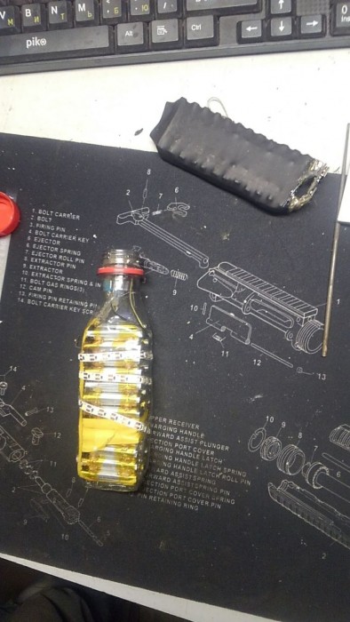

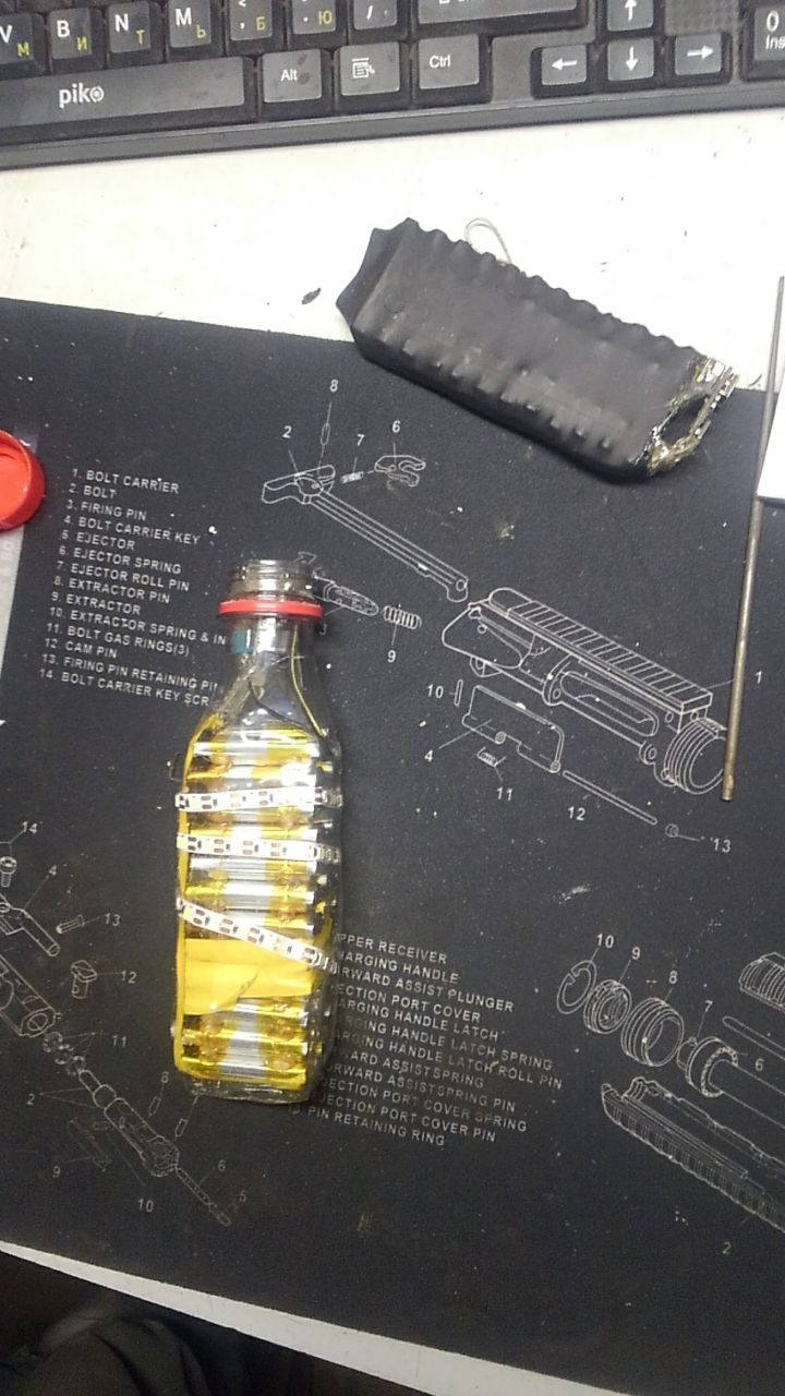

Я с помощью товарищей организовал в Риге и окресностях сбор отработанных электронных сигарет. Разбираем их, аккумуляторы пересылаем в Украину и там мои товарищи собирают из них повербанки для военных.
