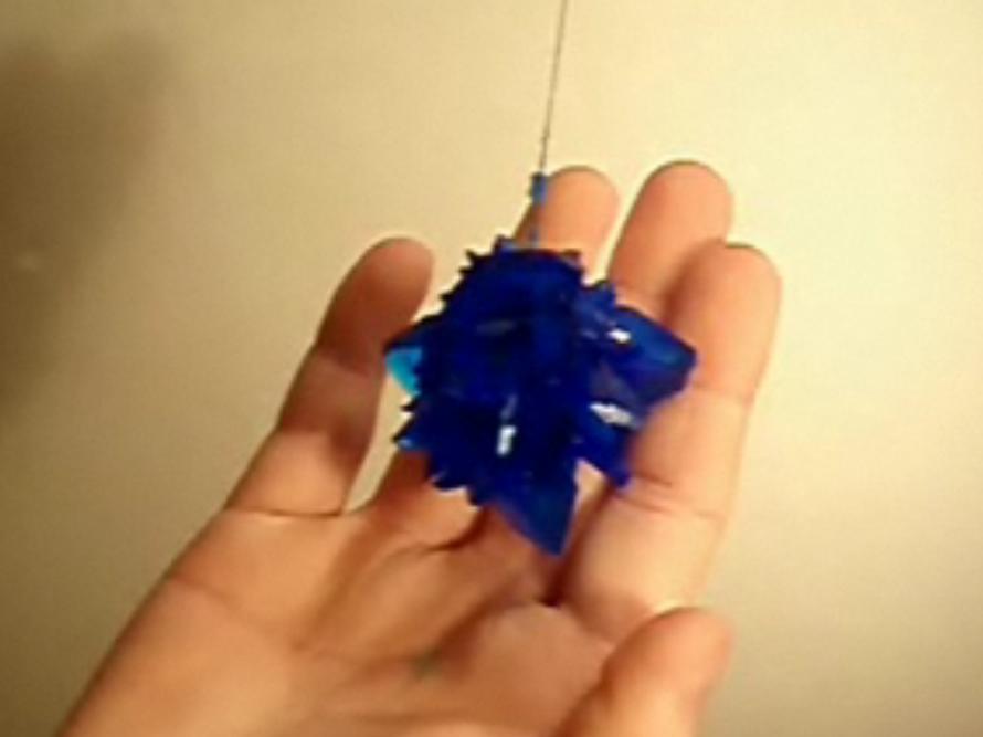

http://chemistry-chemists.com/Video-to-Site/CuSO4-1.flv
В титрах написано "Borax" - но это явно не бура, а сульфат меди (медный купорос). 200 гр медного купороса в 300 мл горячей воды - многовато, но при нагревании растворимость сульфата меди значительно увеличивается. Кристаллы получились красивыми.
File comment: Кристаллы медного купороса

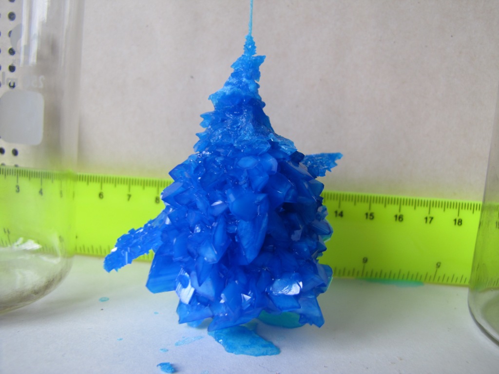

Кстати, сейчас занимаюсь кристаллами сульфата меди:
File comment: Сульфат меди (медный купорос)

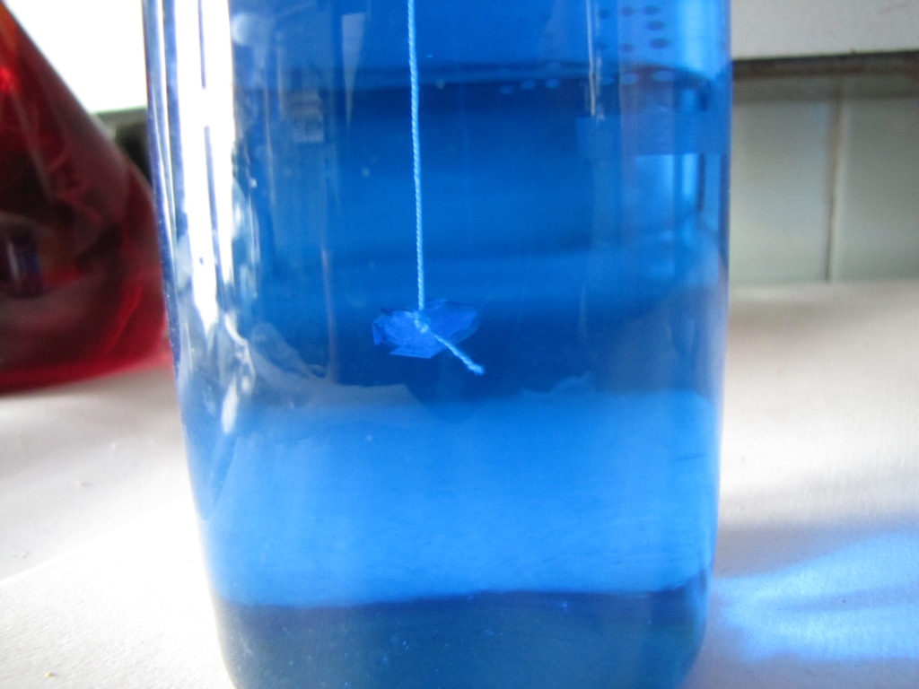

Во первых - купите медный купорос в магазине для садоводов. С тем, что у вас получилось не мучайтесь.

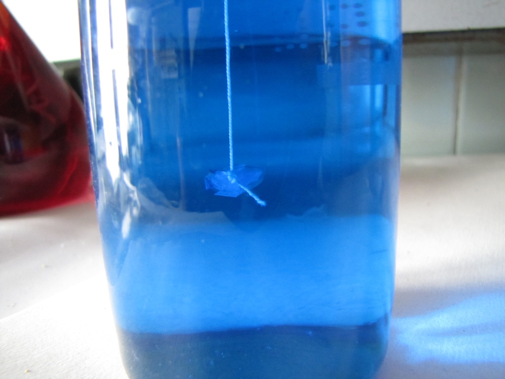

Растворите его в стакане с водой при небольшом нагреве - до тех пор, пока соль не перестанет растворятся. Оставьте соль с осадком на несколько часов, время от времени перемешивайте потом перелейте раствор в другой стакан.
Выберите крупный кристаллик, привяжите его к нитке и опустите в раствор. Стакан накройте фильтровальной бумагой и оставьте в укромном месте. Кристалл растет недели, а иногда и месяцы.
Можно вырастить кристаллы и за пару часов, но тогда получится не один кристалл, а несколько сросшихся. Как это сделать - опишу через несколько дней. Сейчас занят пропаном.

Второй ролик о том как за несколько часов выростить сросток из кристаллов сульфата меди:
смотреть видео:

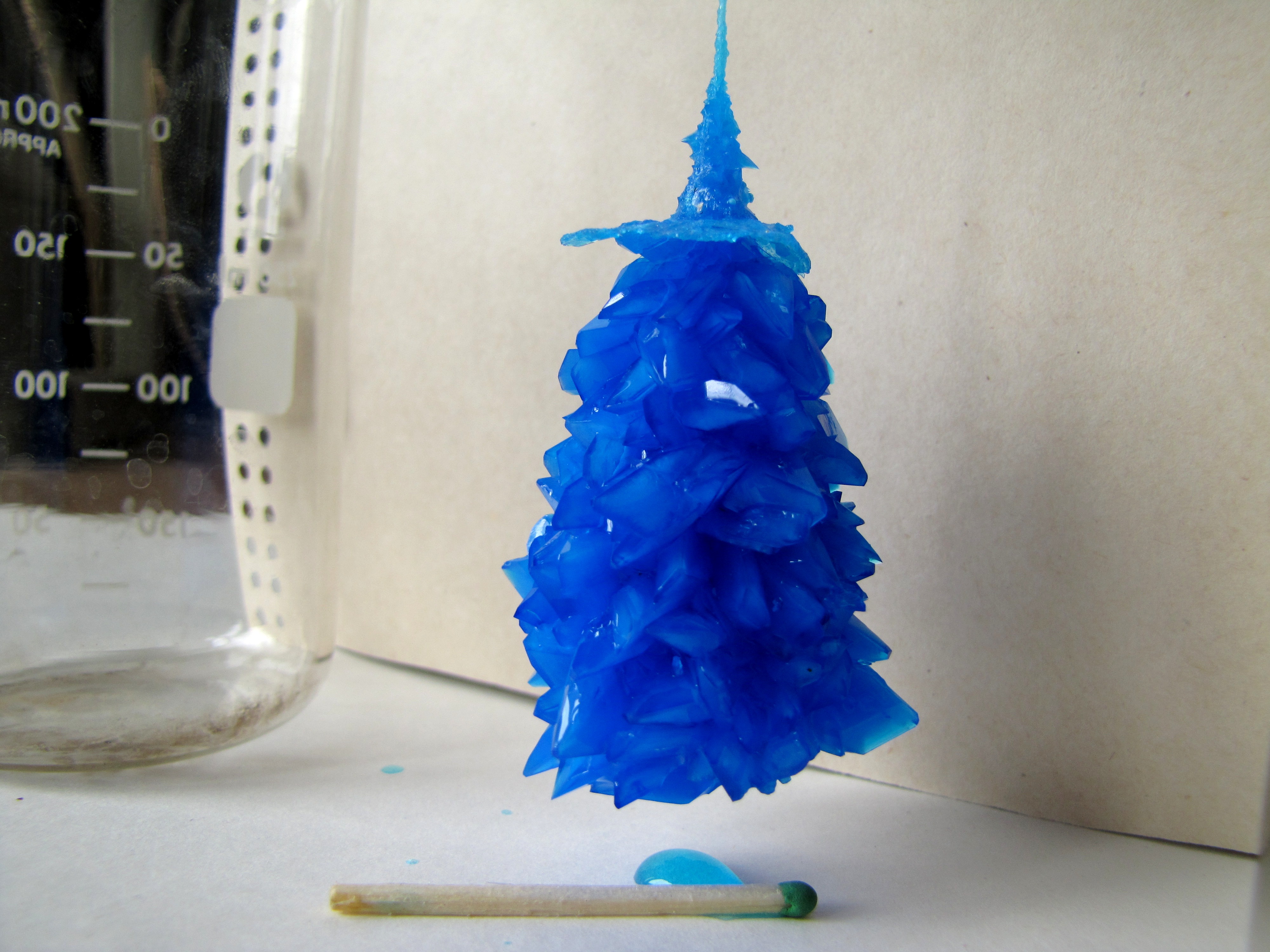

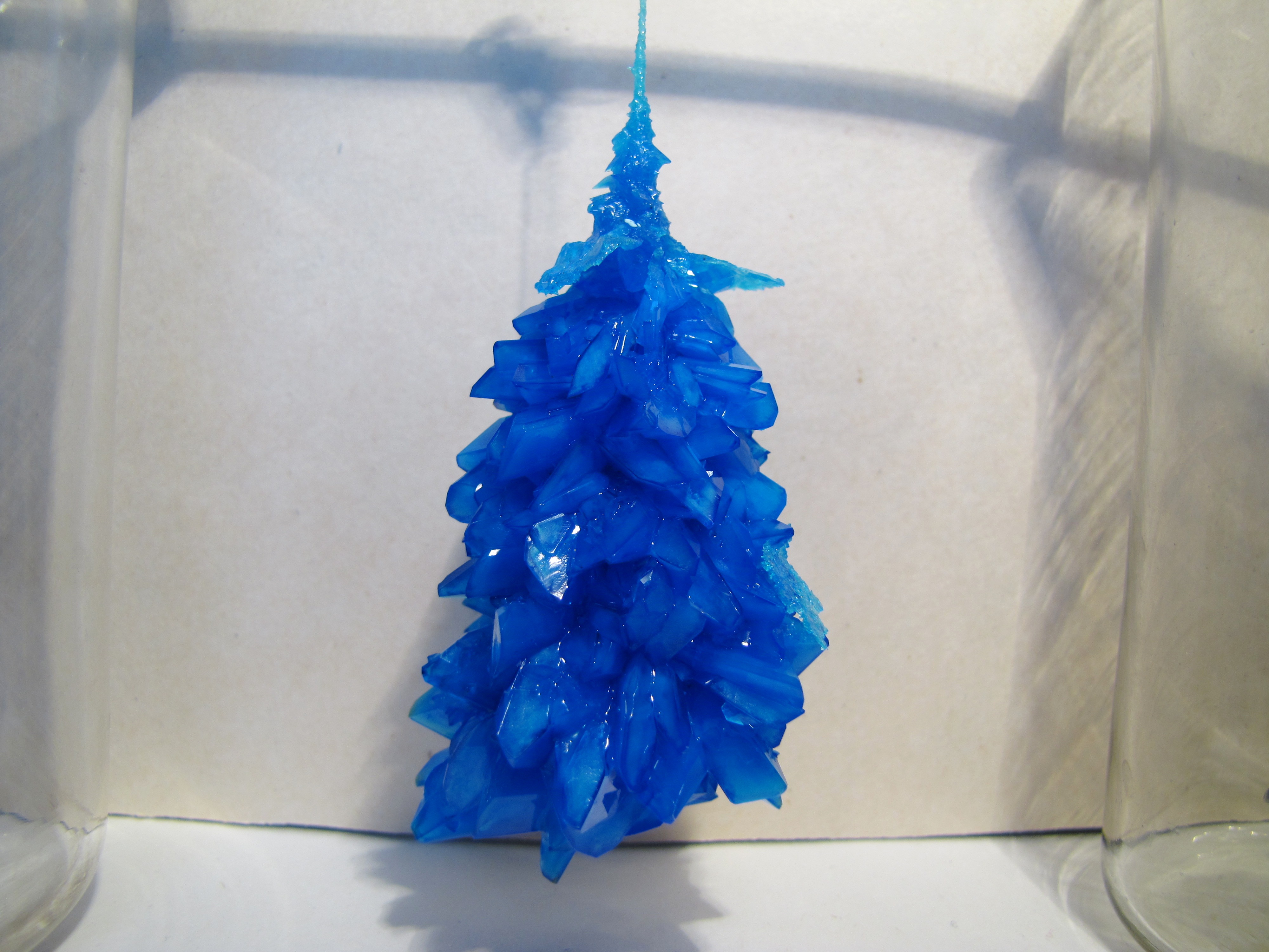

Наконец описал и смонтировал видео.
Как быстро вырастить кристаллы медного купороса

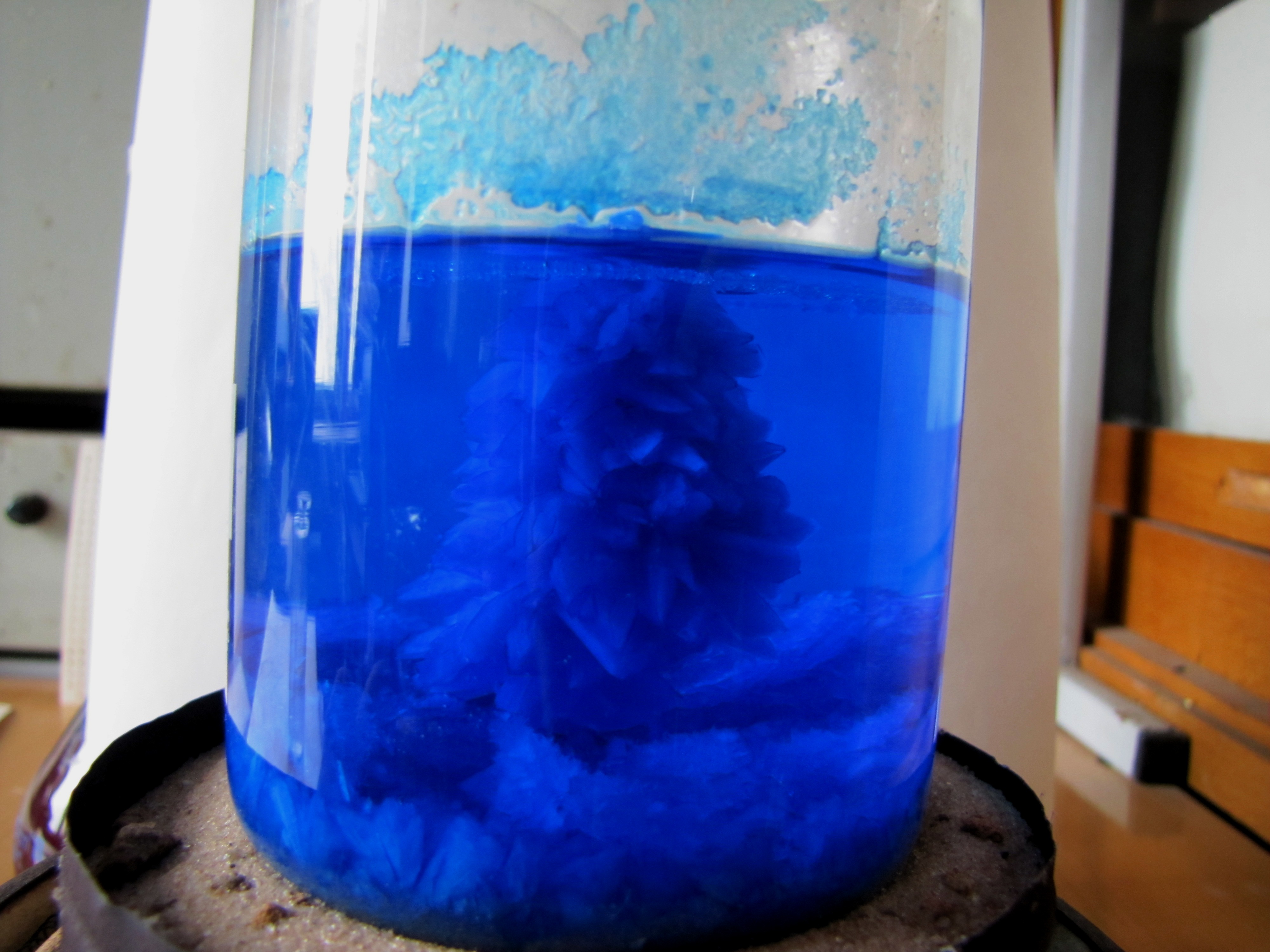

Обычно кристаллы выращивают так: в насыщенный раствор соли на нитке опускают затравку (небольшой кристаллик), стакан накрывают марлей или фильтровальной бумагой и оставляют раствор медленно испаряться. Процедура проста, но ждать, пока вырастет кристалл приходиться недели, а иногда и месяцы. А нельзя ли вырастить кристаллы быстрее, например - за день. Конечно можно, но вместо одного большого кристалла у вас образуется сросток кристаллов поменьше. Ниже описано, как быстро вырастить кристаллы медного купороса.
Приступим к эксперименту. В стакан на 500 мл налейте 300 мл воды, добавьте туда 200 гр медного купороса и поставьте стакан на песчаную баню. Включите нагрев. Раствор время от времени перемешивайте, пока весь медный купорос не раствориться.
Снимите стакан с песчаной бани и поставьте его на керамическую плитку. Дайте раствору немного остыть и внесите в него затравку - кристаллик сульфата меди, привязанный к нитке. Затравка может раствориться, но это не имеет большого значения. При охлаждении раствора на нитке образуются небольшие кристаллики сульфата меди, но основное количество сульфата меди выпадет в осадок (поскольку снизу - в месте контакта стакана с керамической плиткой раствор больше всего охлаждается).
Извлечем нитку с кристаллами из раствора и повторим процедуру: снова поставьте стакан на песчаную баню и нагрейте до растворения осадка. Выключите нагрев (не снимайте стакан с бани), накройте стакан чашкой петри и дайте раствору частично остыть.
После этого внесите в раствор нитку с кристаллами, снова накройте стакан и оставьте его на ночь. Утром на нитке образуется гроздь кристаллов медного купороса размером около 5 см.
фото + видео:
http://chemistry-chemists.com/Video/cop ... stals.html
При быстром выращивании кристаллов сульфата меди из горячего раствора затравка не имеет большого значения. В раствор даже можно опустить нитку без затравки - все равно на ней осядут кристаллики.
Раствор медного купороса, который остался после эксперимента, пригодится нам, чтобы вырастить большой кристалл медного купороса. Аккуратно слейте насыщенный раствор с осадка в стакан или банку, опустите в него на нитке кристаллик купороса. Накройте сосуд марлей и оставьте его в укромном месте (все делается при комнатной температуре). В данном случае выбор кристалла для затравки очень важен. Постарайтесь взять правильно сформированный кристаллик без внешних повреждений.

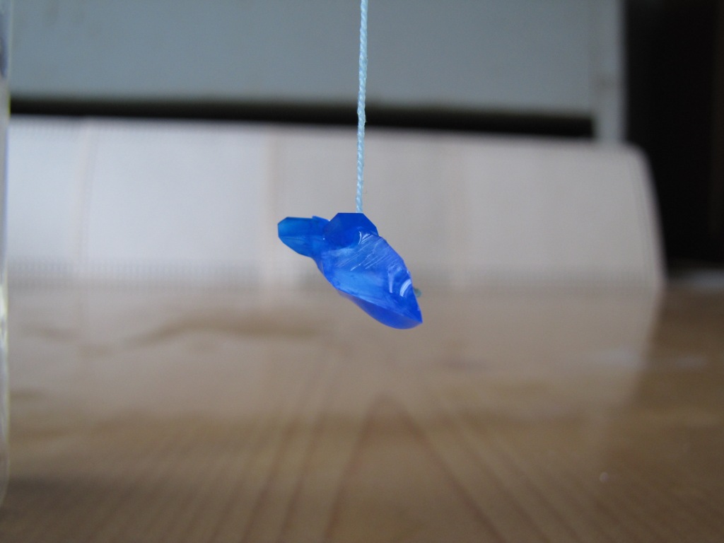

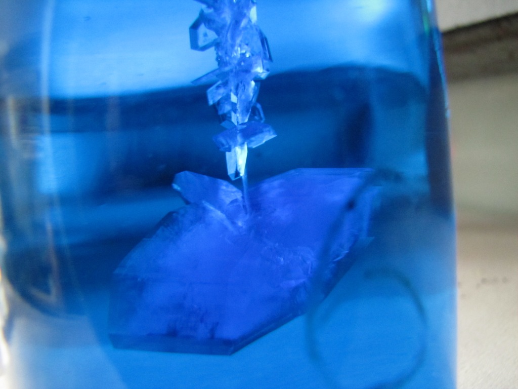

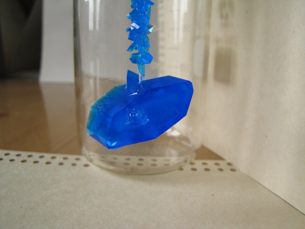

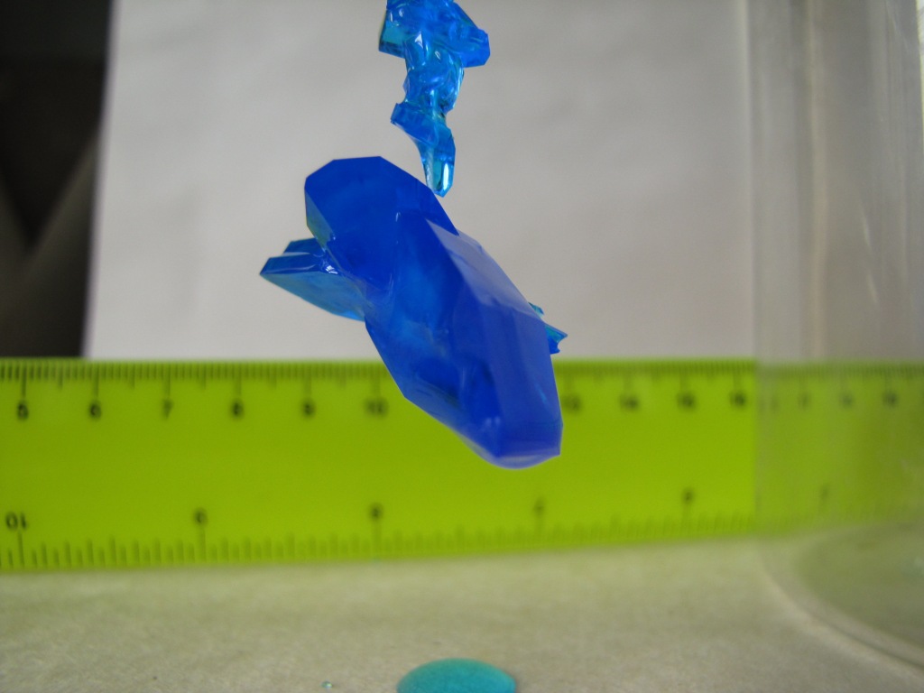

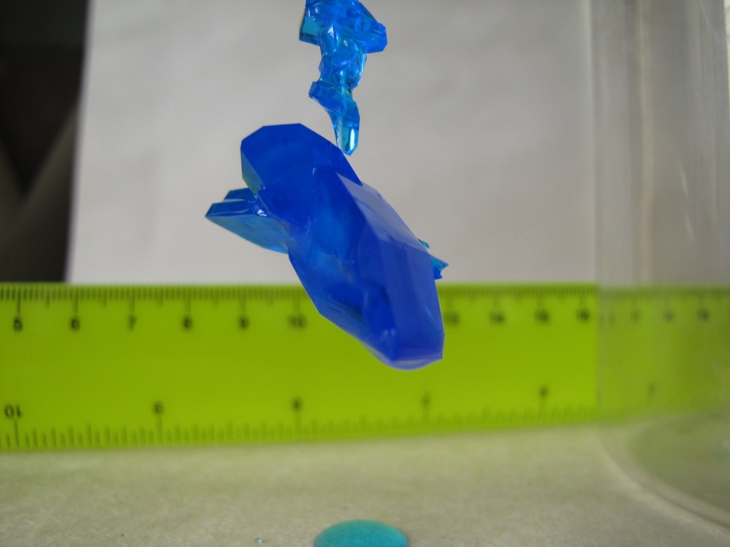

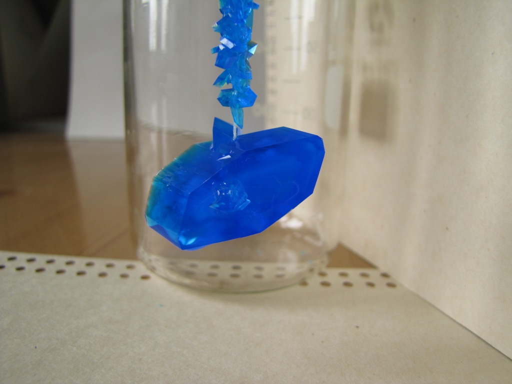

Вот что получилось с кристаллом медного купороса:
через 4 дня около размер - 5 мм
File comment: Кристалл сульфата меди
через неделю - около 1 см
через две недели - 3 см
через три недели - 5 см

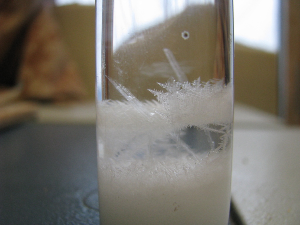

Вот раньше с Леоном выращивали кристаллы NaCl для этого соль растоврили до насыщения,а затем подвесили ниточку на палочке, через 3 дня выраслло "ожерелье"из кристалликов соли.

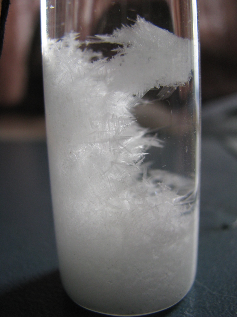

Если кто то захочет изготовить штормгласс, хотя бы для украшения я приготовил табличку для выбора и расчёта штормгласса на нужный вам объём.
http://himiklab.org.ua/files/stormglass_xls.zip
 Post subject: Re: Выращиваем кристаллы
PostPosted: 10 Mar 2010 17:22
Posts: 69212

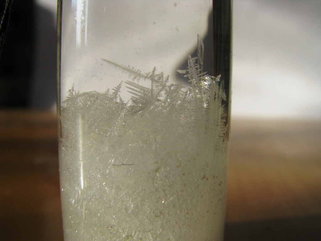

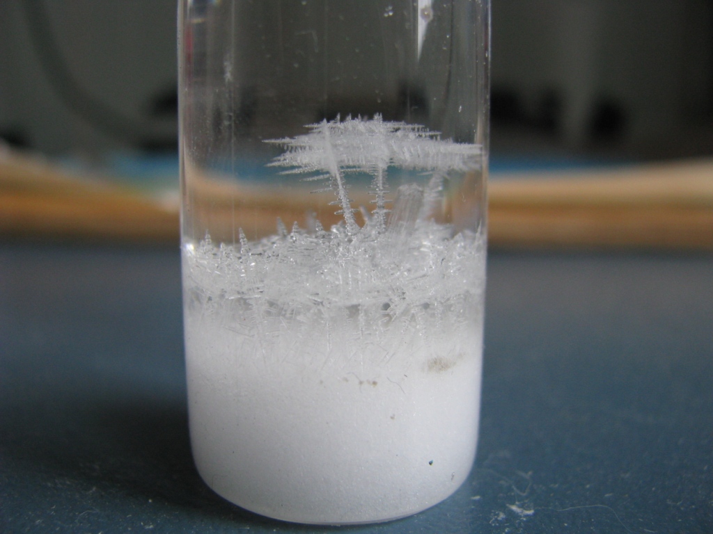

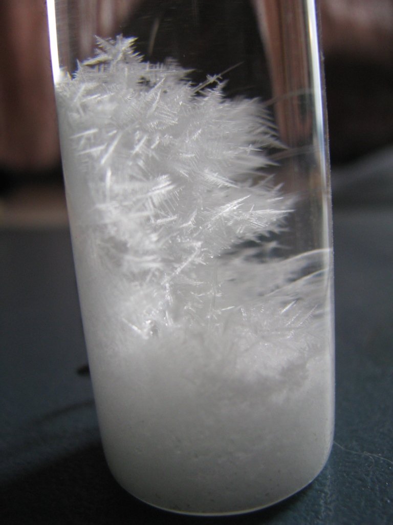

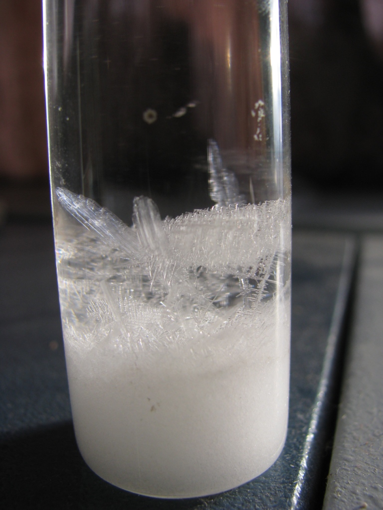

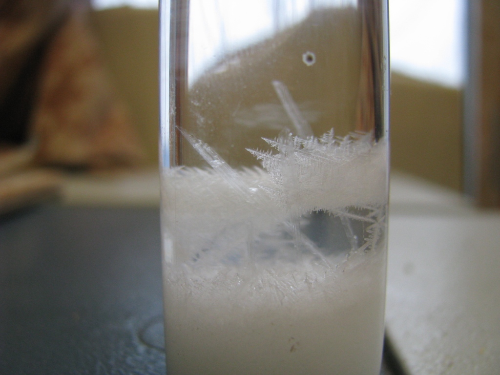

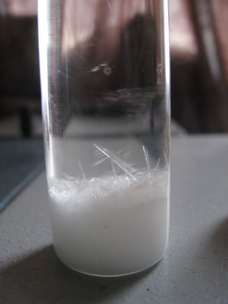

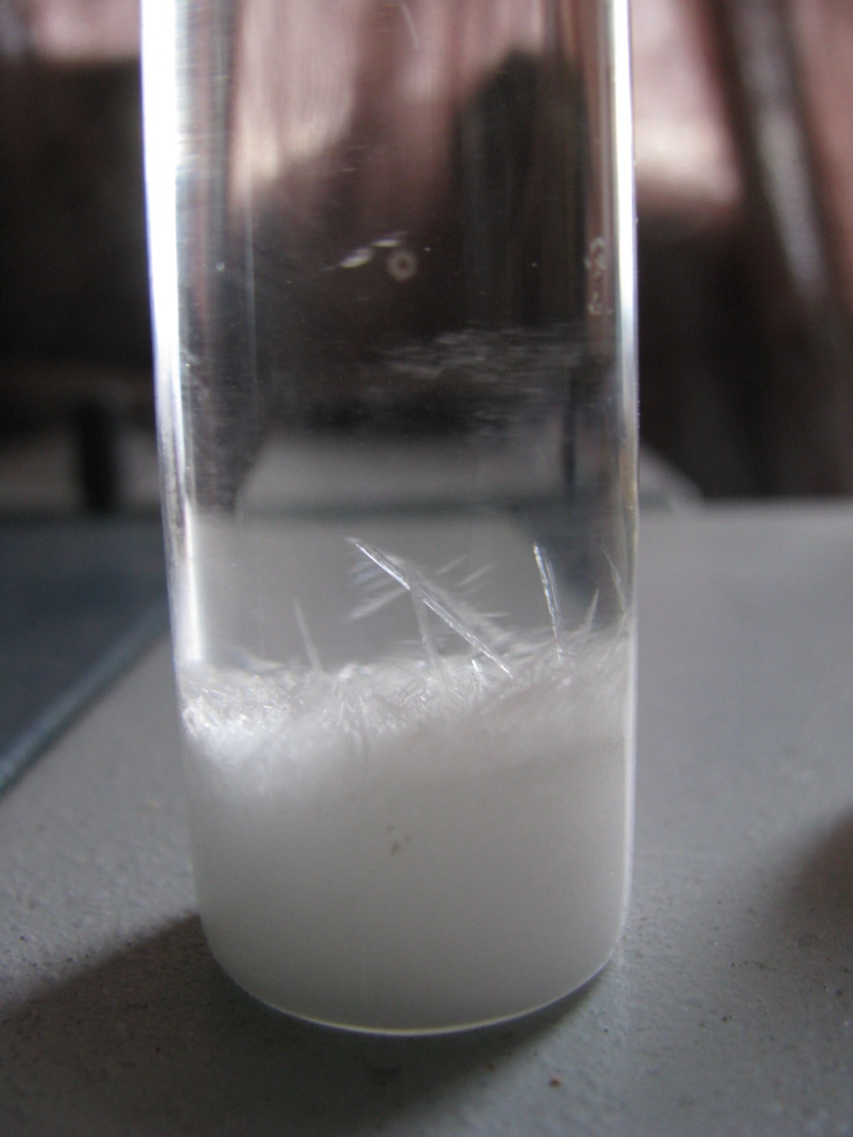

Вот фото штормгласса, который стоит у меня в лаборатории:
File comment: Штормгласс
Как правило, в ампуле не происходит никаких изменений - независимо от погоды. Чтобы выпали новые кристаллы ампулу нужно слегка подогреть до растворения части осадка. Иногда это происходит от резких колебаний температуры в лаборатории (например, когда отключают отопление).
PostPosted: 10 Mar 2010 17:26
Joined: 05 Nov 2009 21:41
Posts: 235
А вы на подоконник поставьте. Просто стены, металлы, другие штормглассы видимо экранируют прибор.
Не зря же так много про штормгласс в разных старинных книгах, его использовали как барометр на кораблях, где это очень важно. Если это просто термометр, то он не обрёл бы такую популярность.
