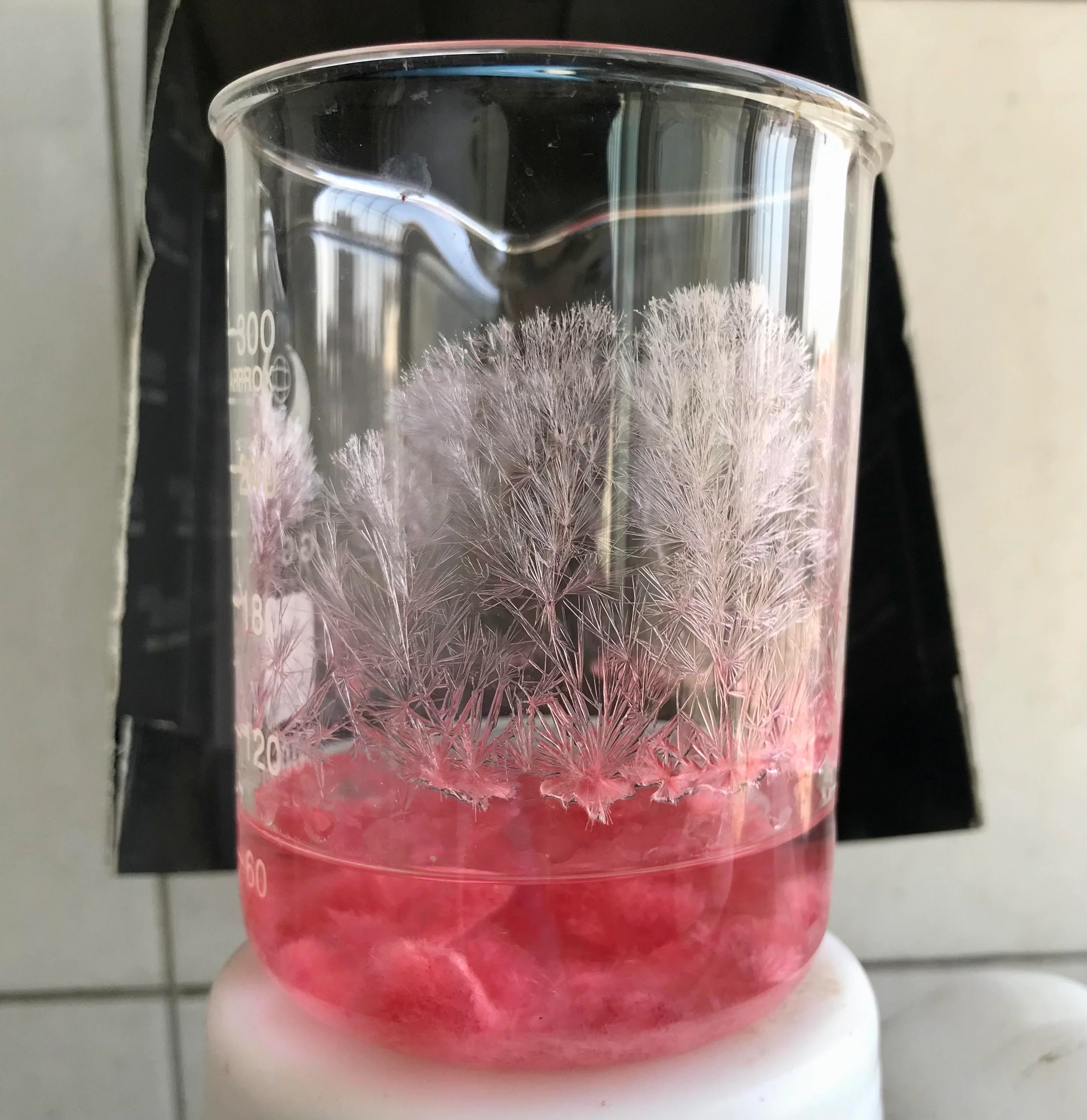

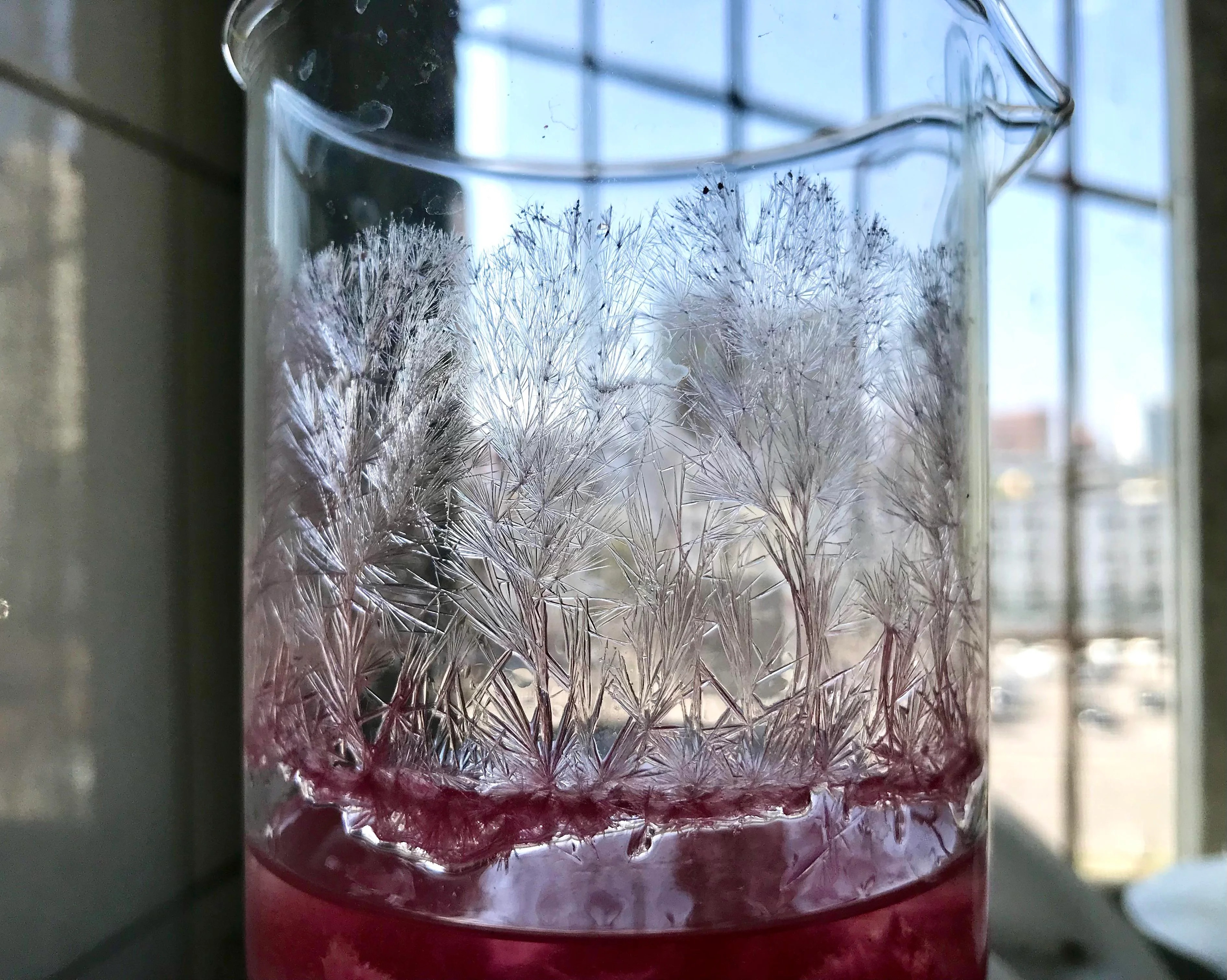

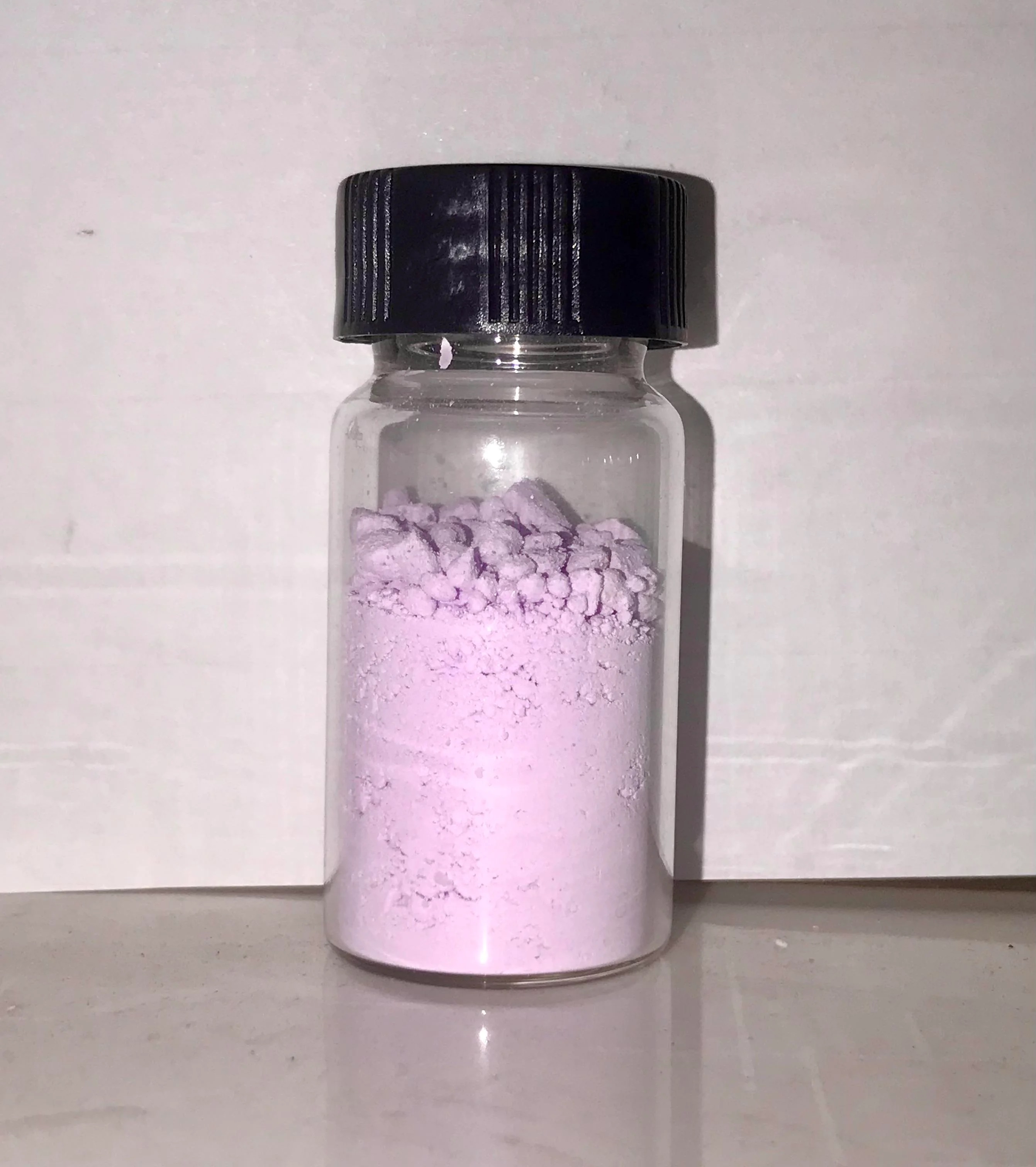

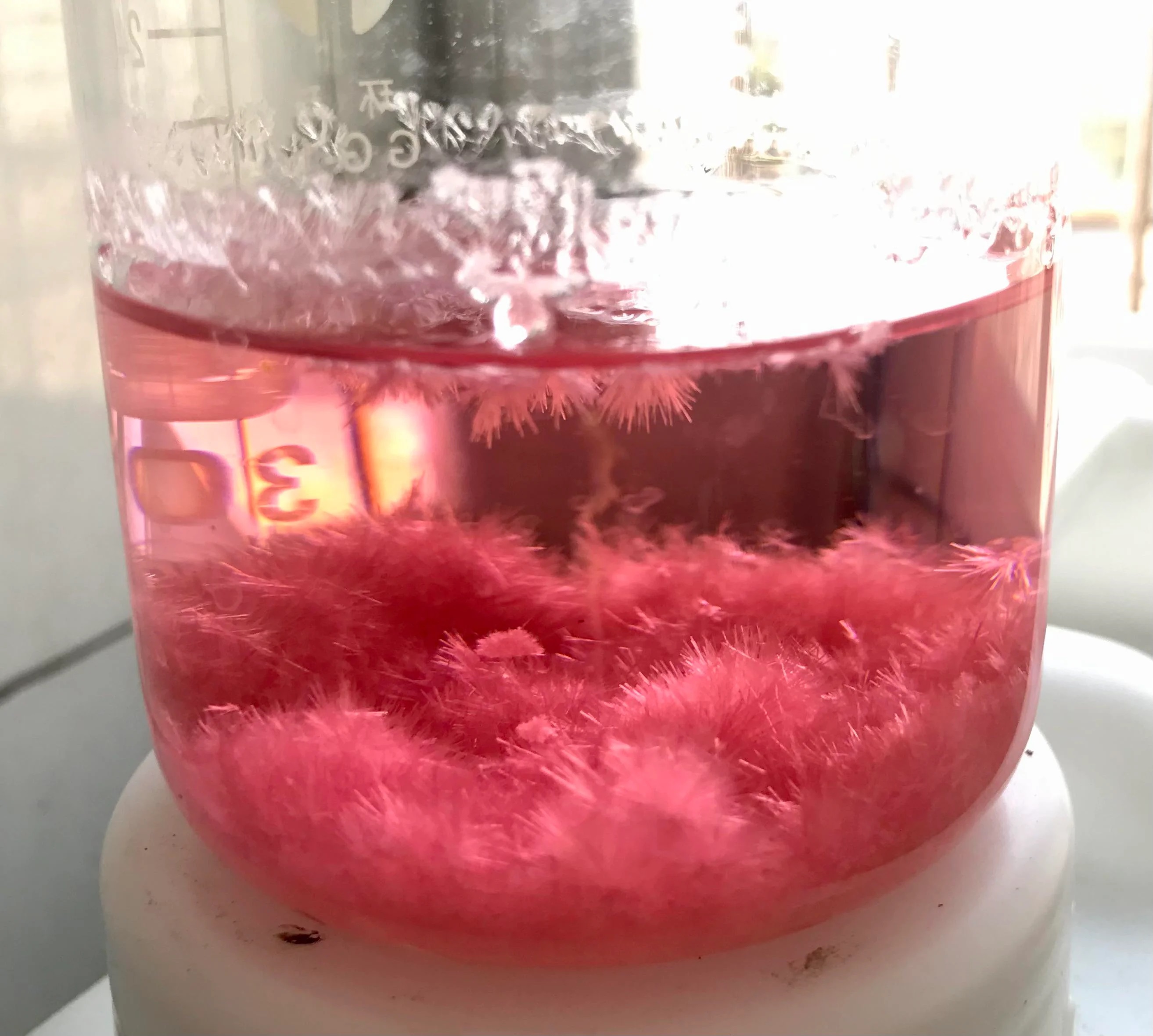

Частично растворенный оксалат кобальта(II) CoC2O4 в избытке раствора оксалата натрия
https://www.reddit.com/r/chemistry/comm ... coc2o4_in/
Обычно оксалат кобальта нерастворим в воде. С избыточным количеством оксалат-иона образуются комплексные ионы, такие как [Co(C2O4)2(H2O)2]2- и [Co(C2O4)3]4-. Константа стабильности относительно низкая, особенно по сравнению с трис(оксалато)металлатами(III).

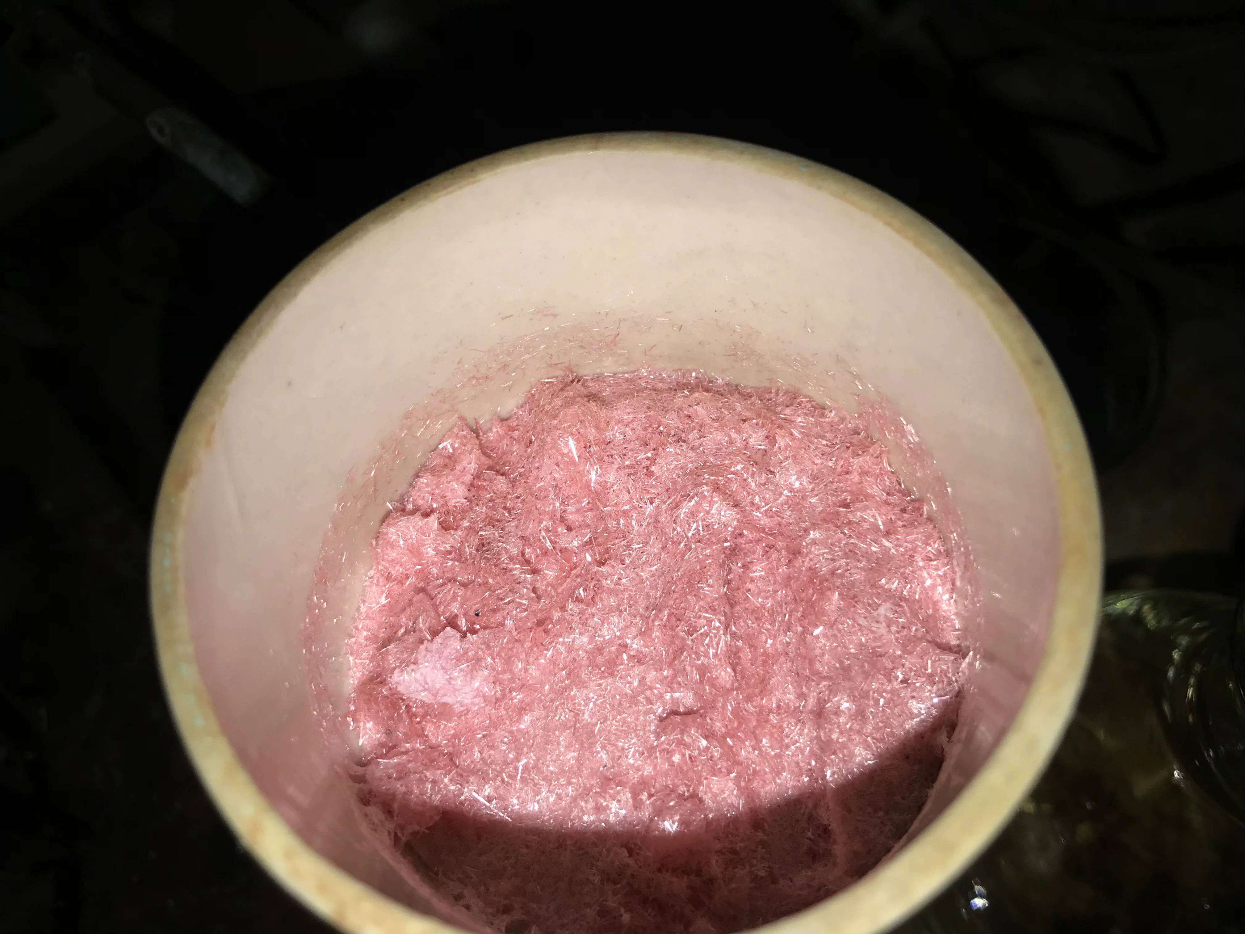

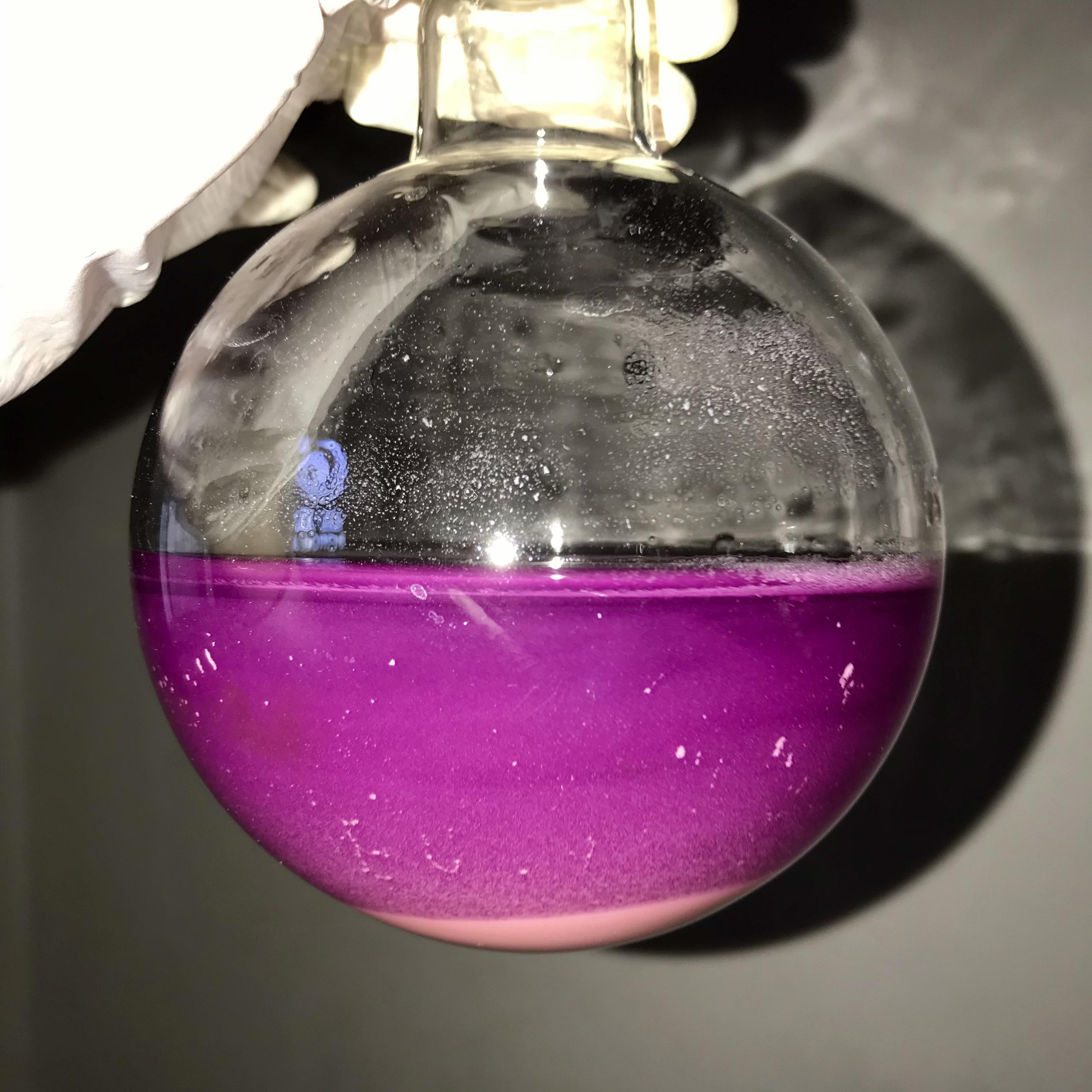

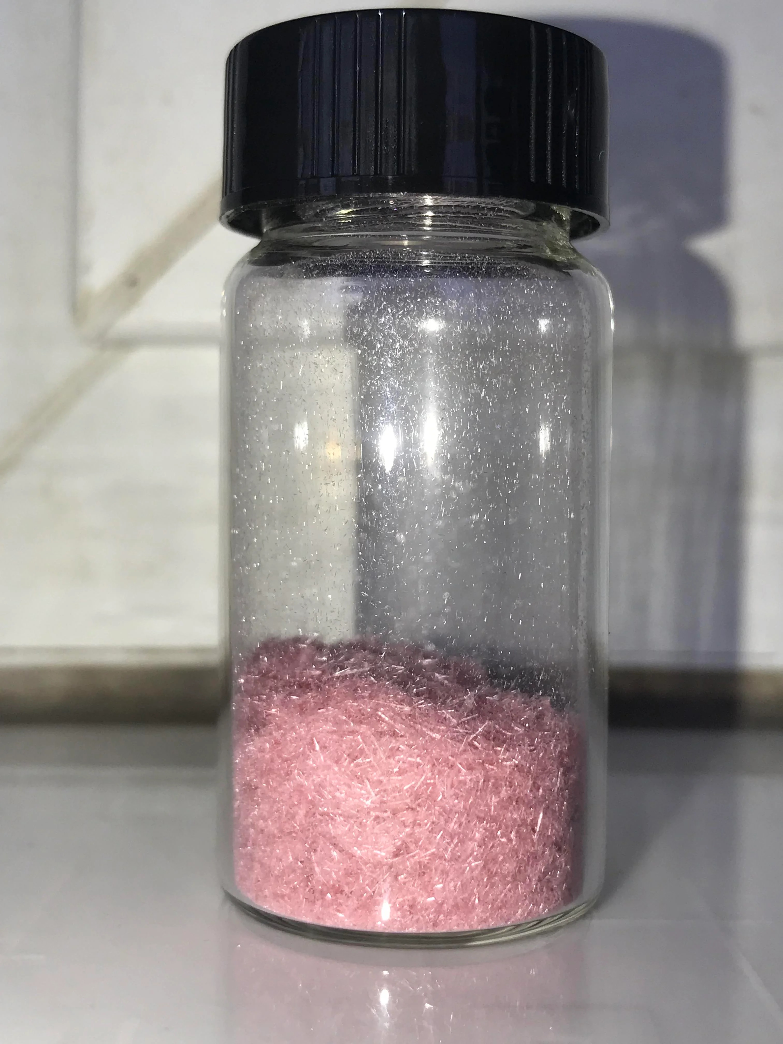

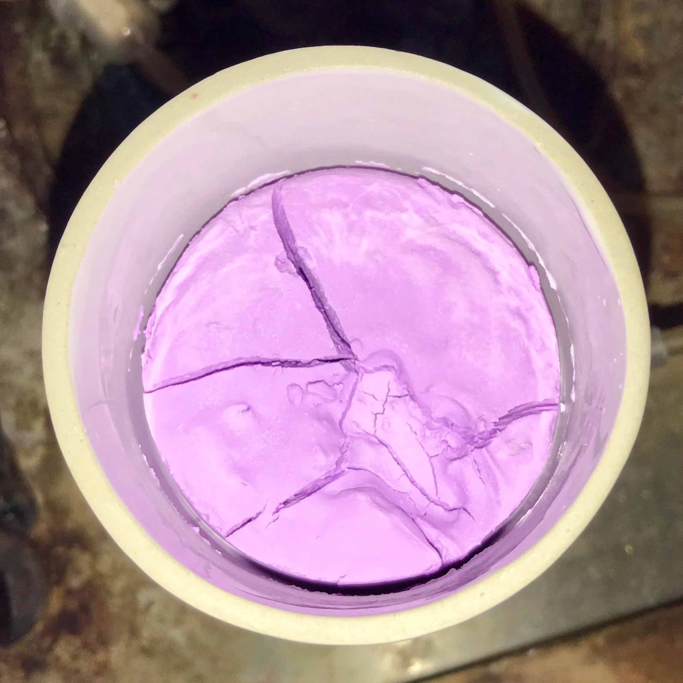

Бис(диэтилентриамин)никеля (II) сульфат, [Ni(C4H13N3)2]SO4

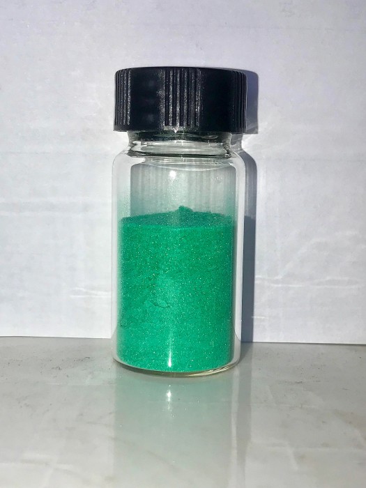

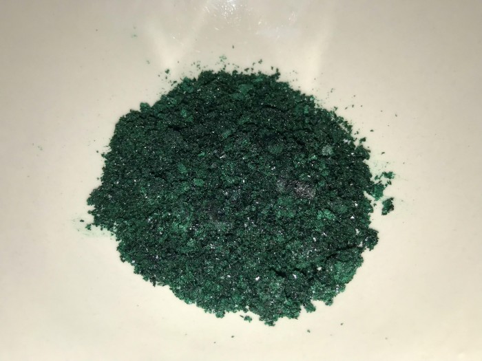

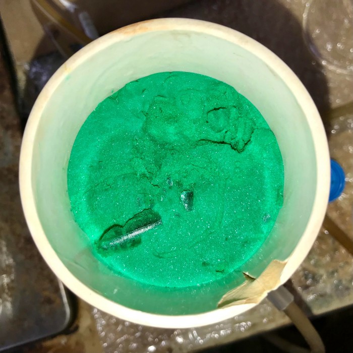

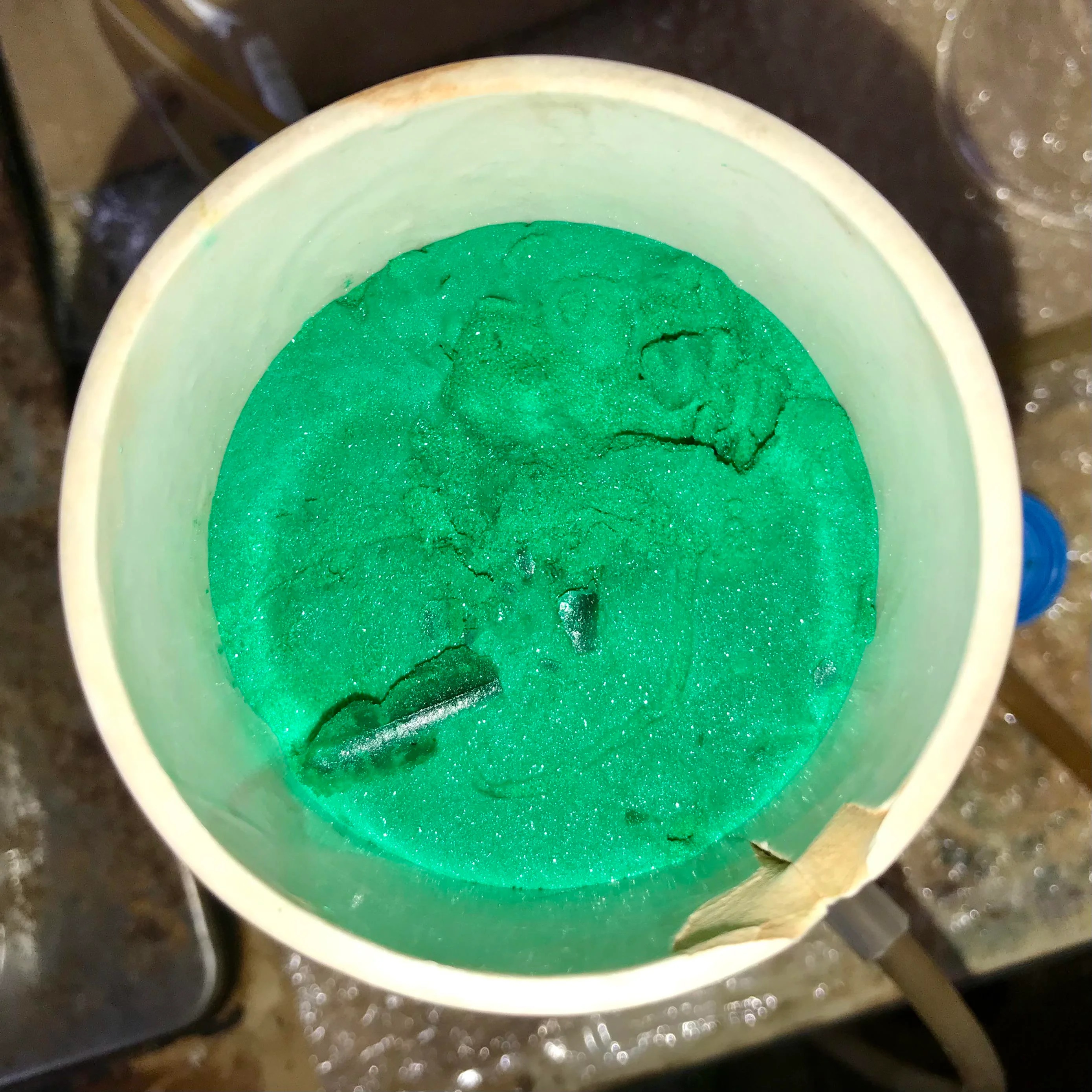

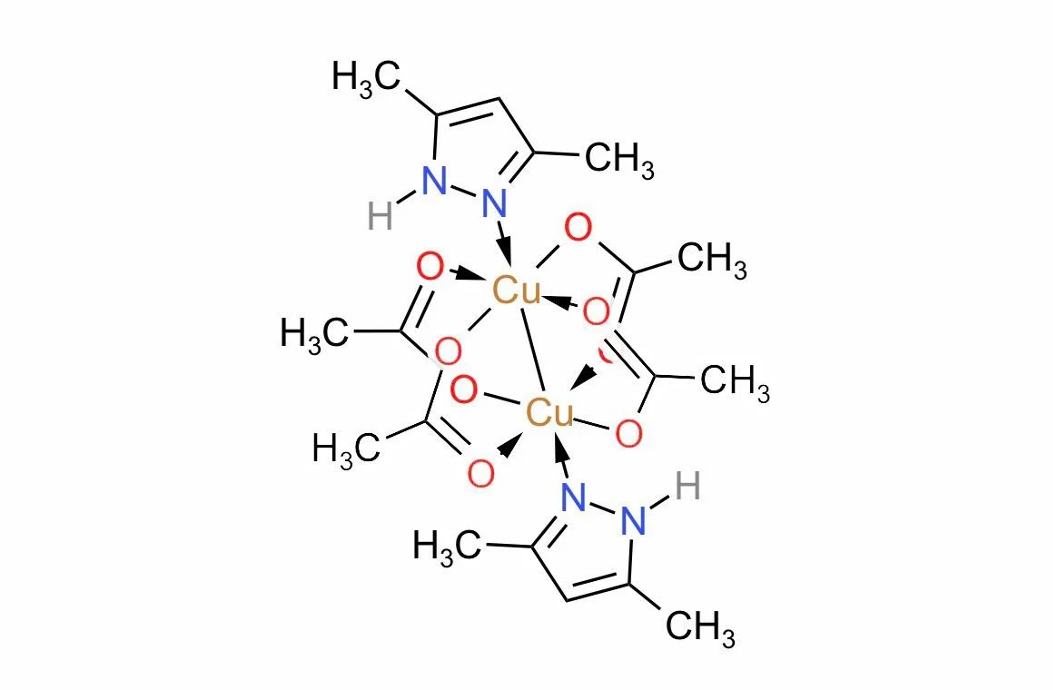

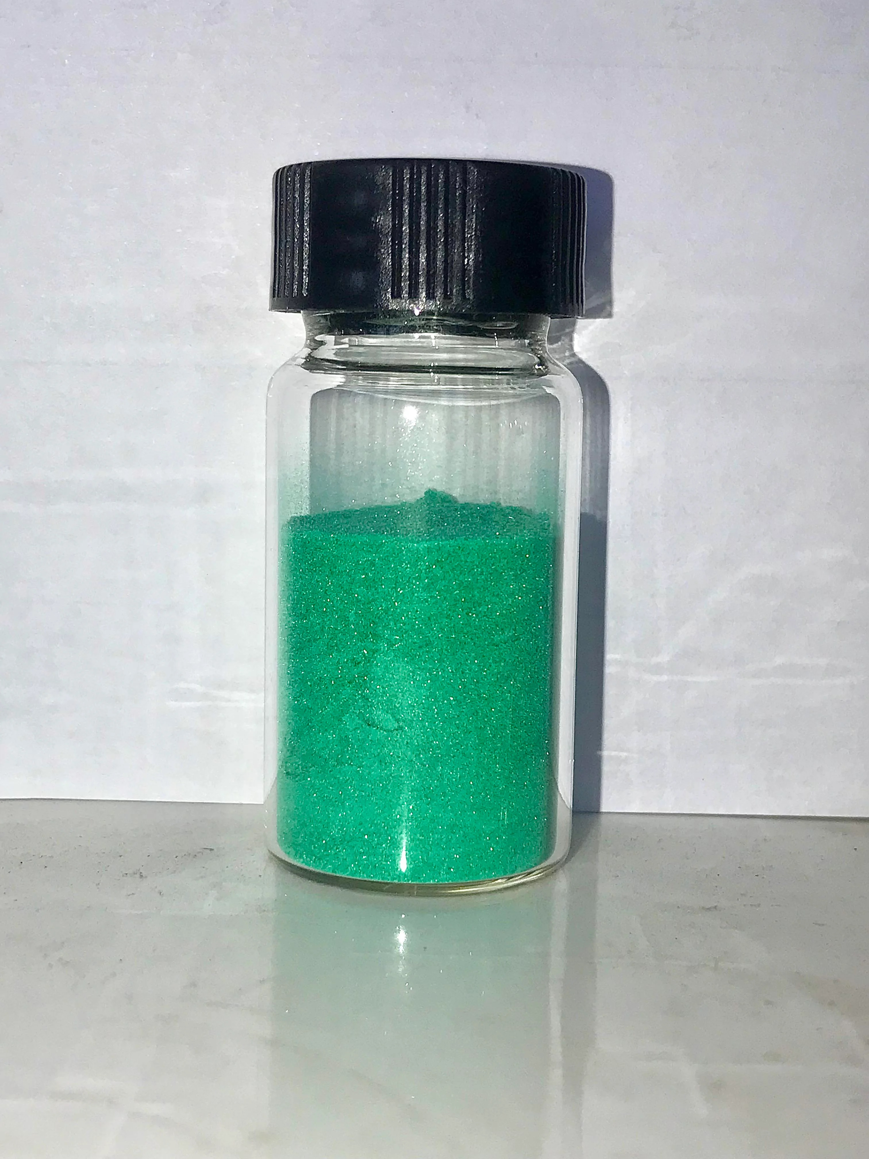

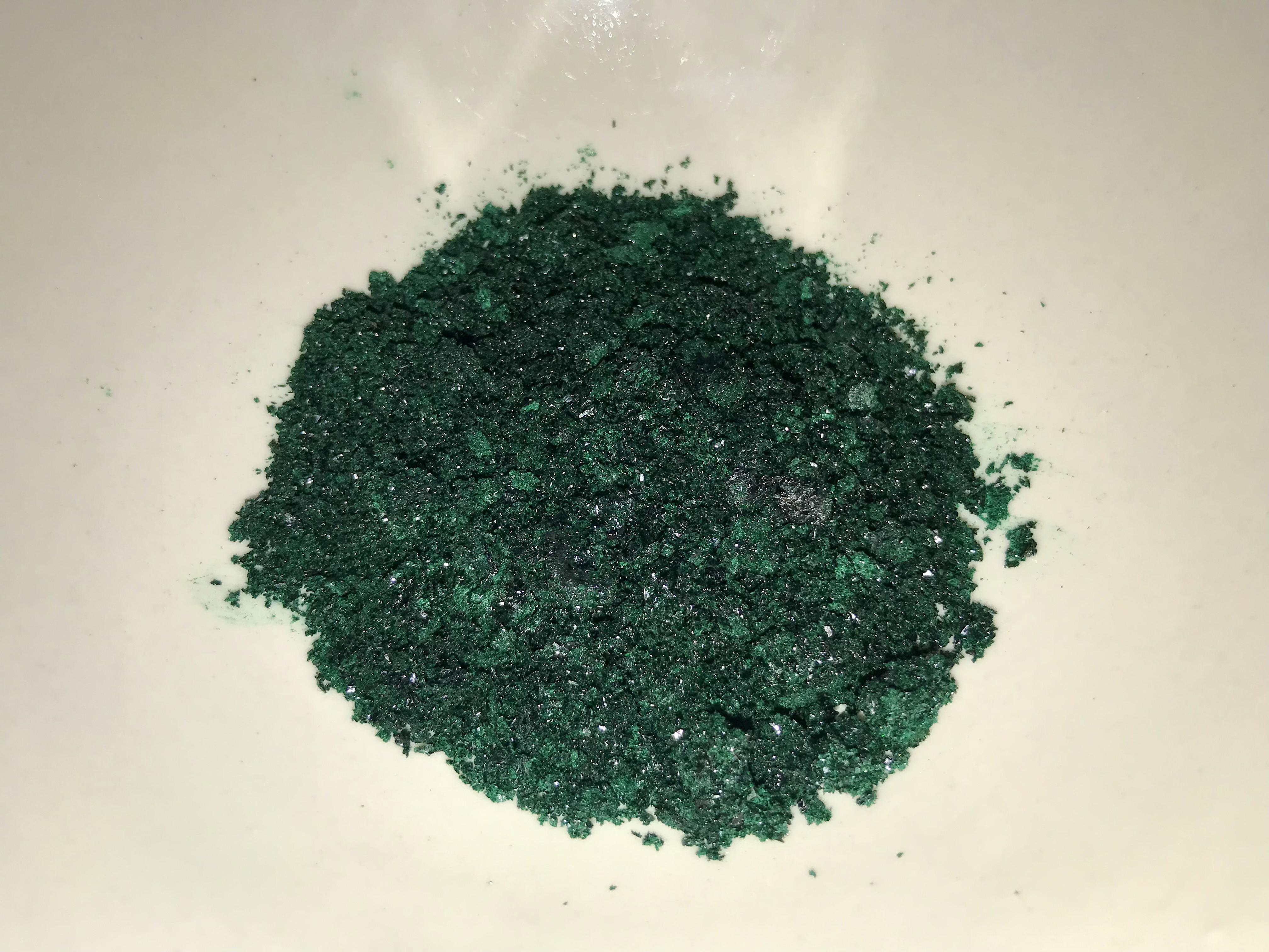

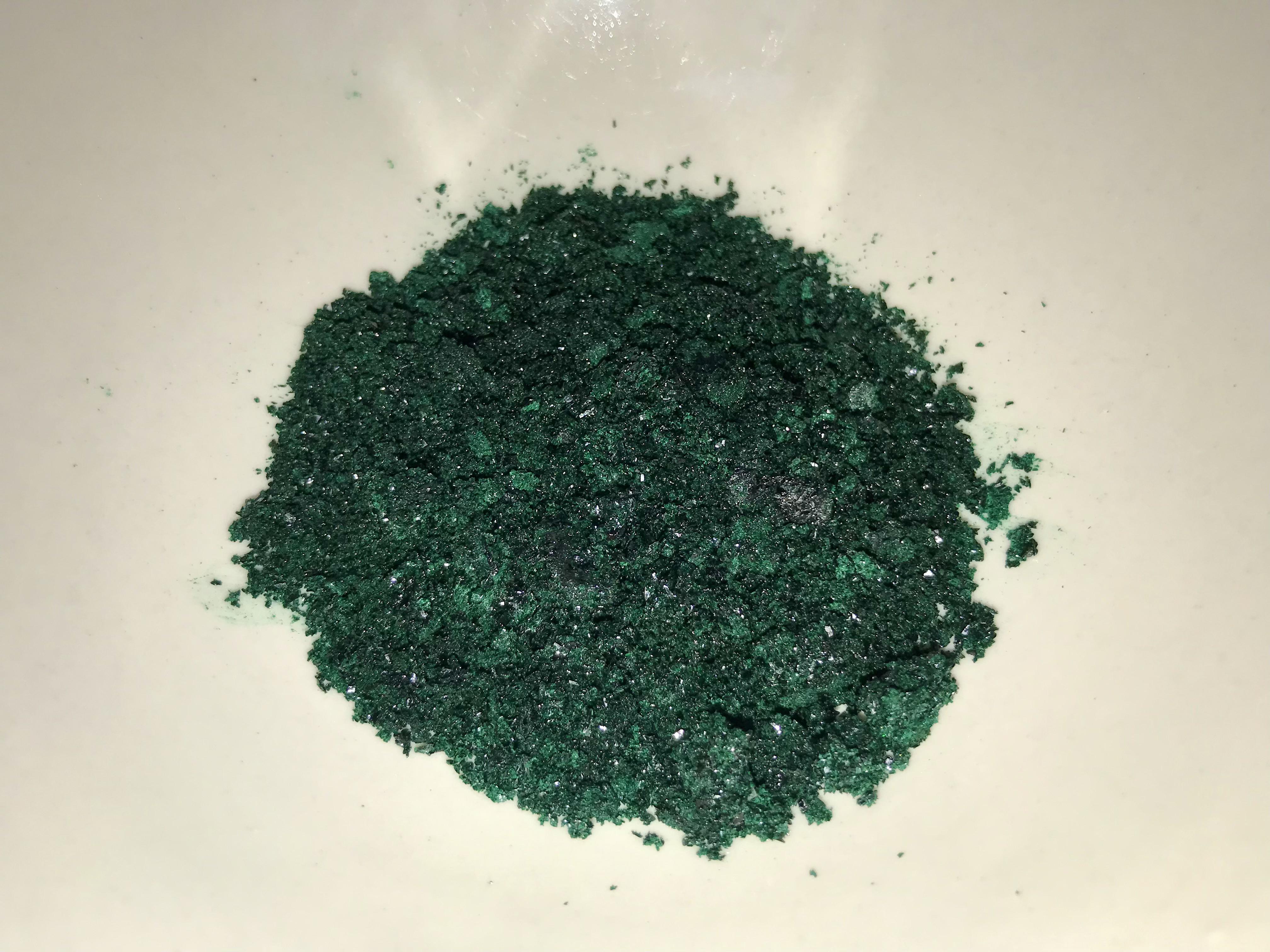

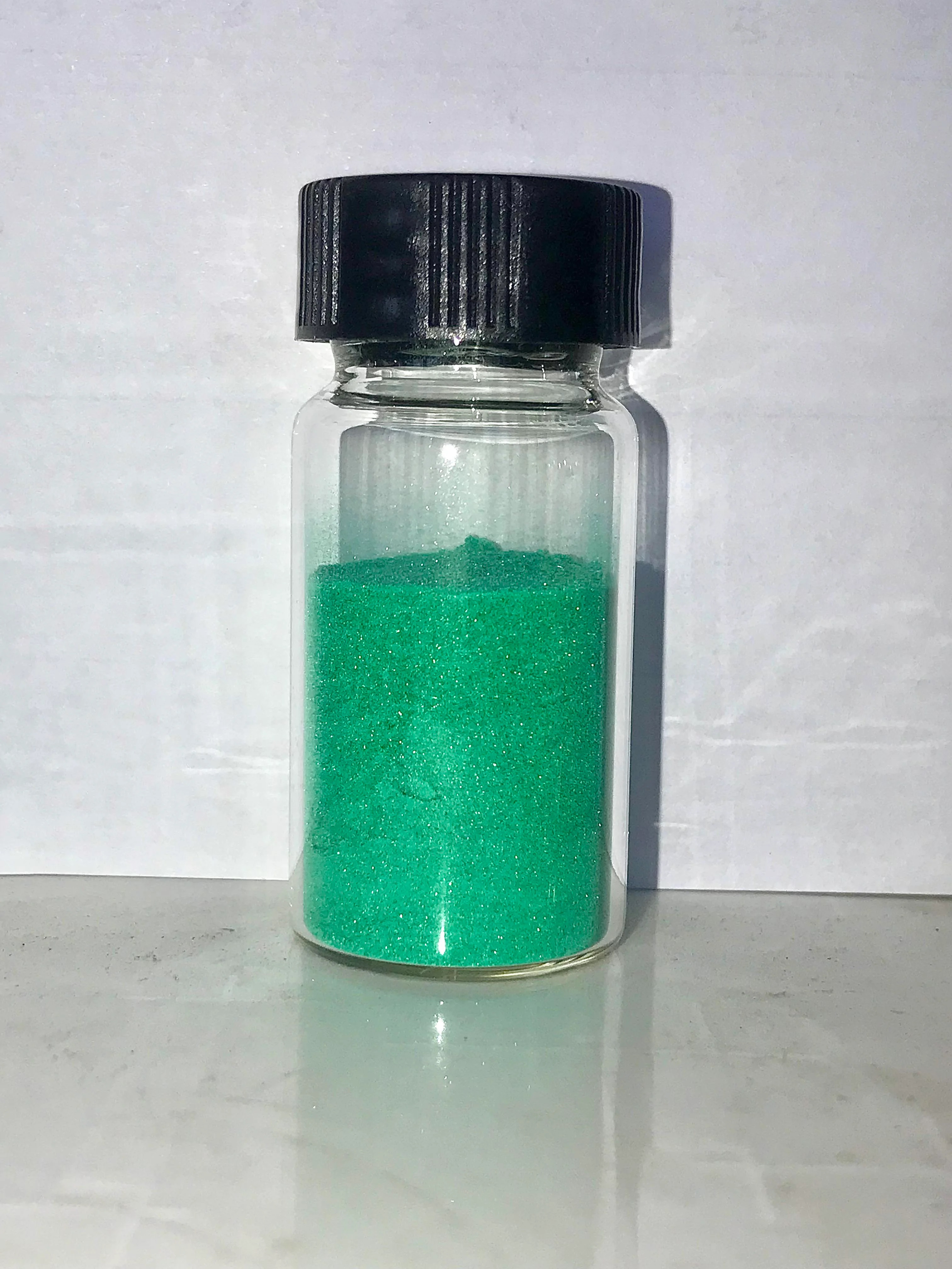

Tetrakis-μ-acetato-bis(3,5-dimethylpyrazole)dicopper(II), [Cu2(CH3COO)4(C5H8N2)2]
Ярко-зеленый блестящий микрокристаллический порошок, структурный элемент - димер в форме фонаря.
Синтезируют путем кипячения с обратным холодильником моногидрата ацетата меди и слегка избыточного количества пиразола в этаноле с последующим выпариванием, охлаждением и фильтрованием с получением твердого вещества.

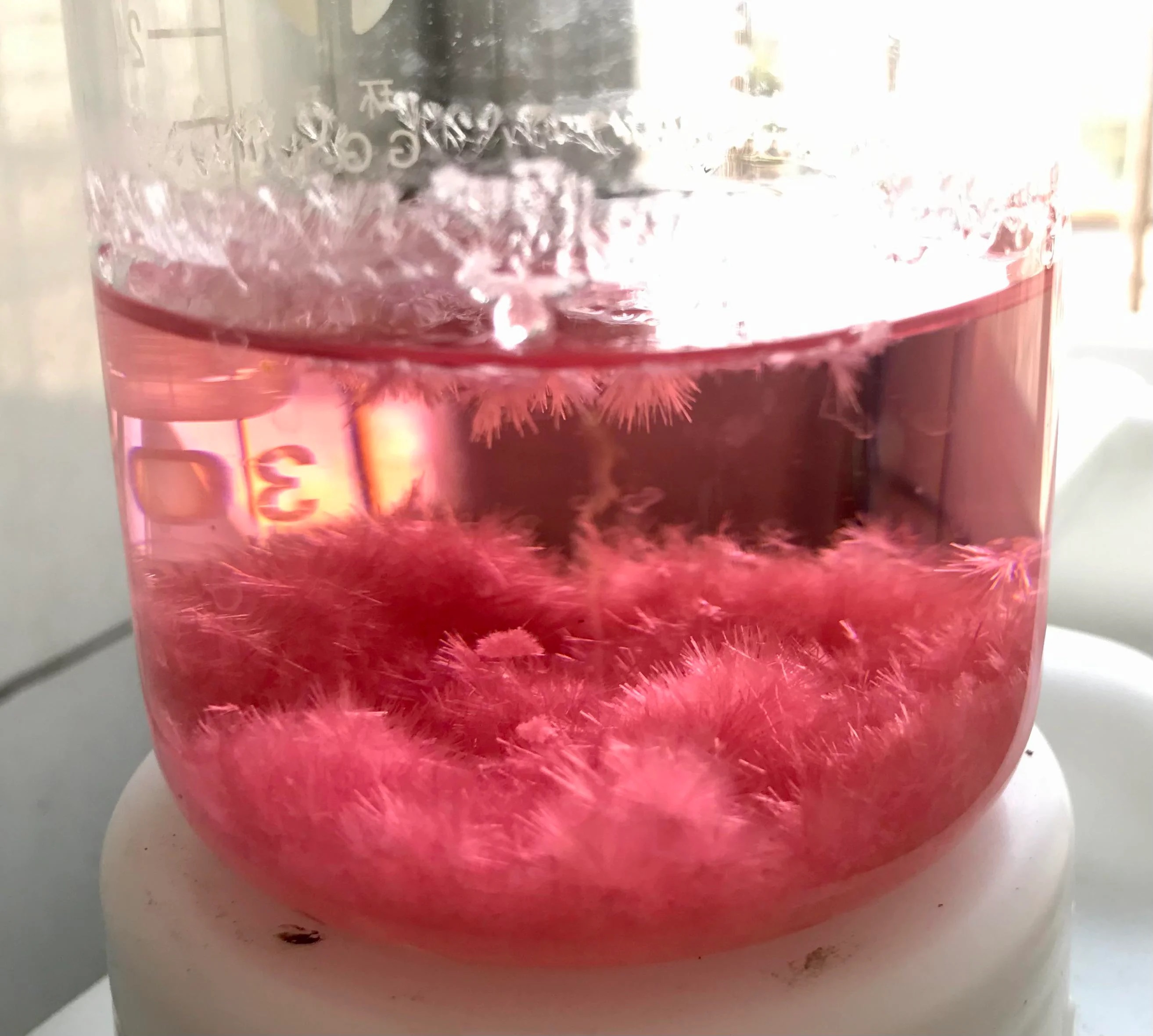

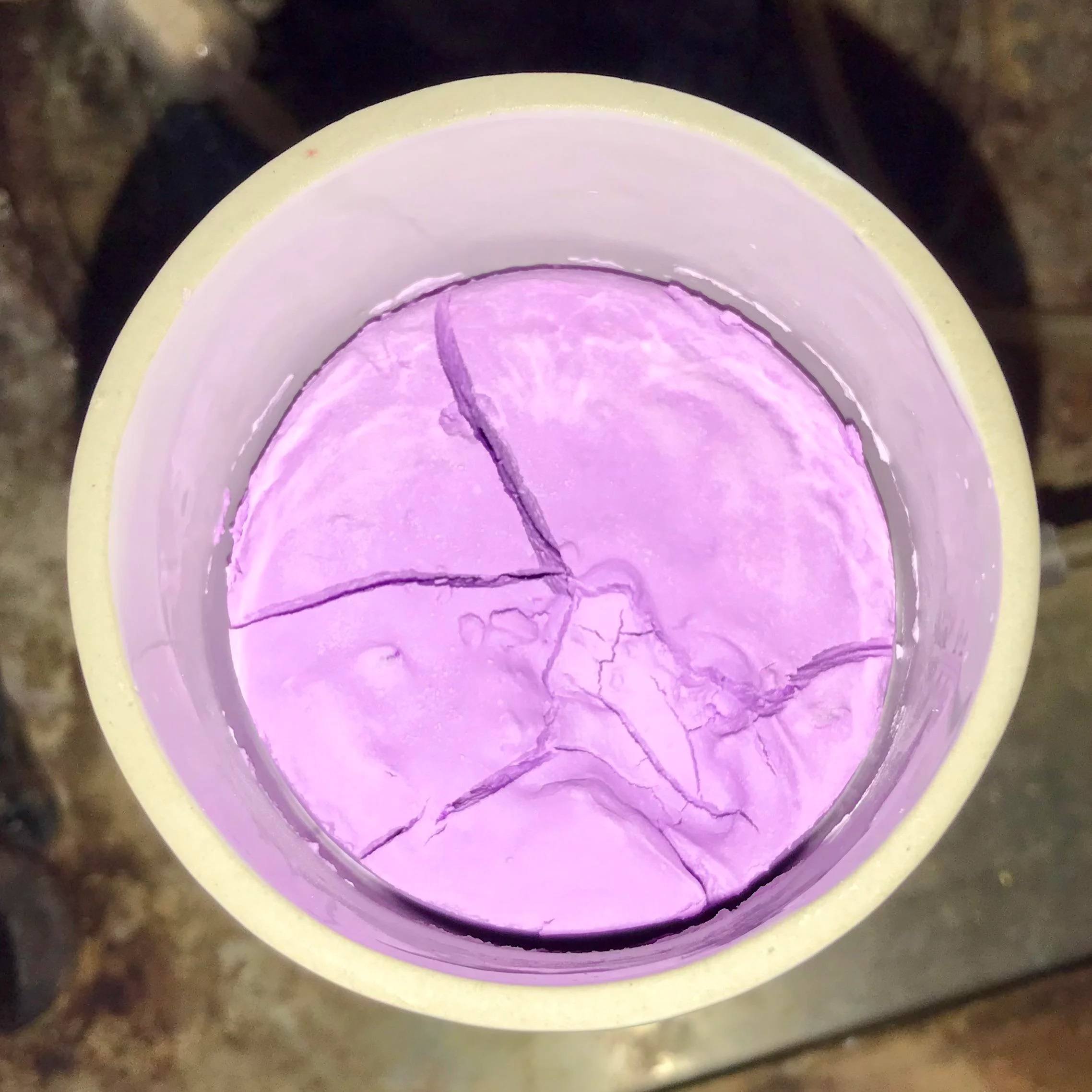

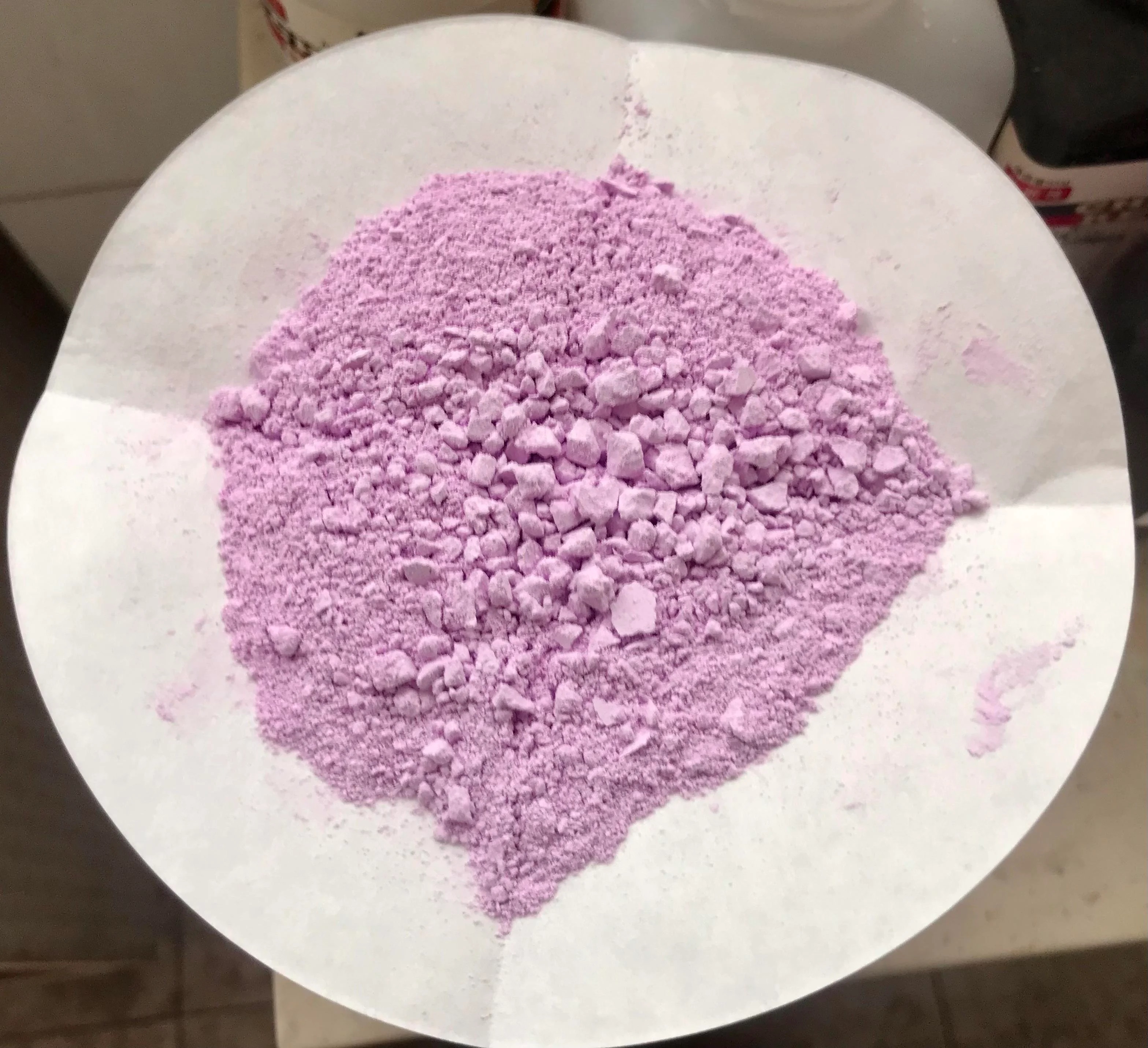

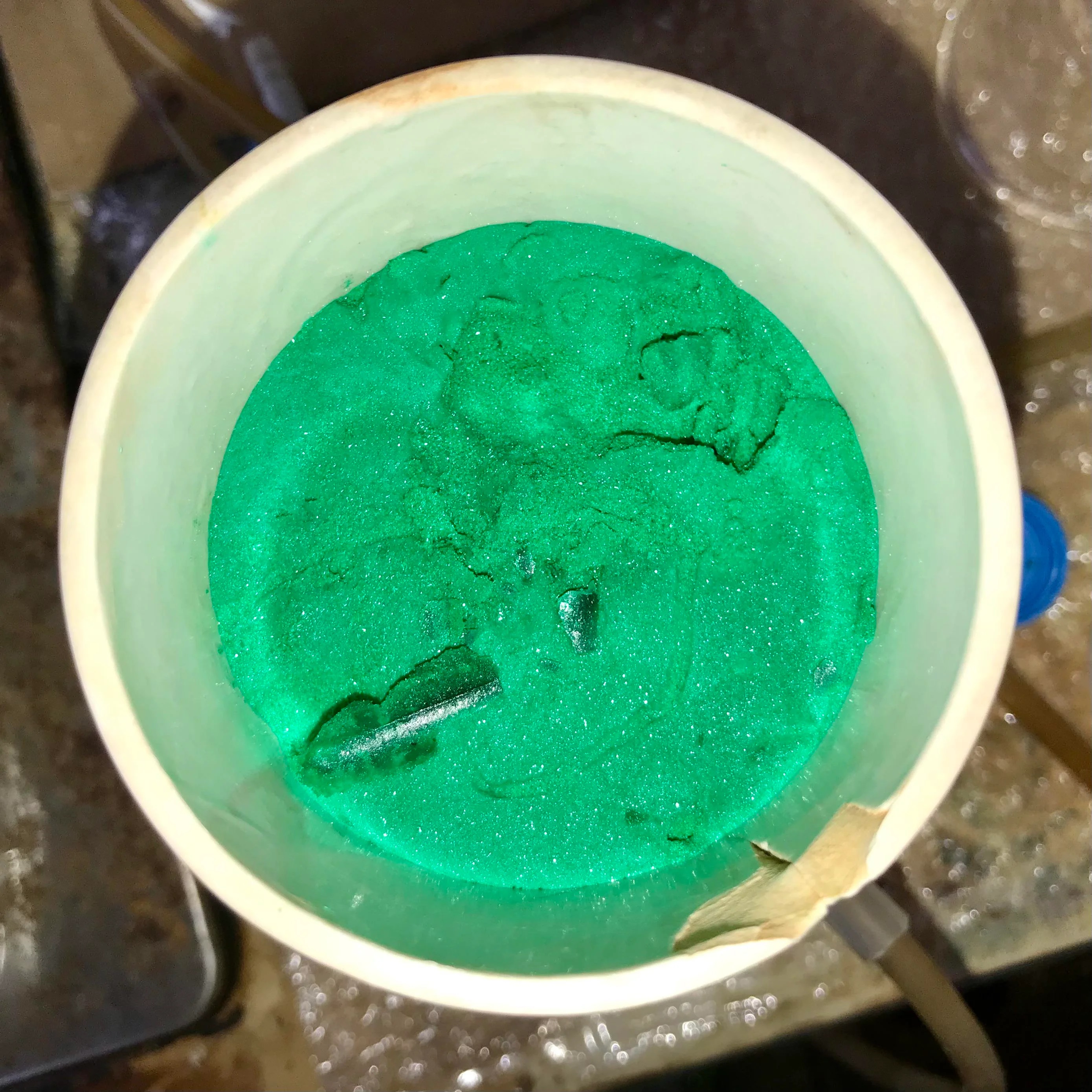

Кристаллы бис(иминодиацетато)никелата(II) стронция, Sr[Ni(C4H5NO4)2]·nH2O
Синтезированы путем растворения избытка карбоната стронция SrCO3 в растворе со стехиометрически прореагировавшим основным карбонатом никеля и иминодиуксусной кислотой, молярное соотношение 1:2.

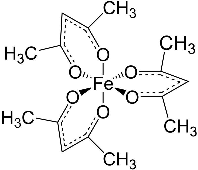

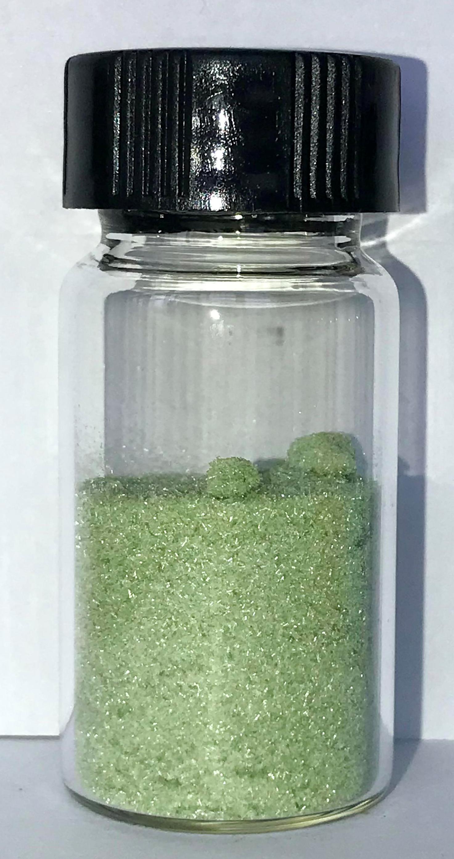

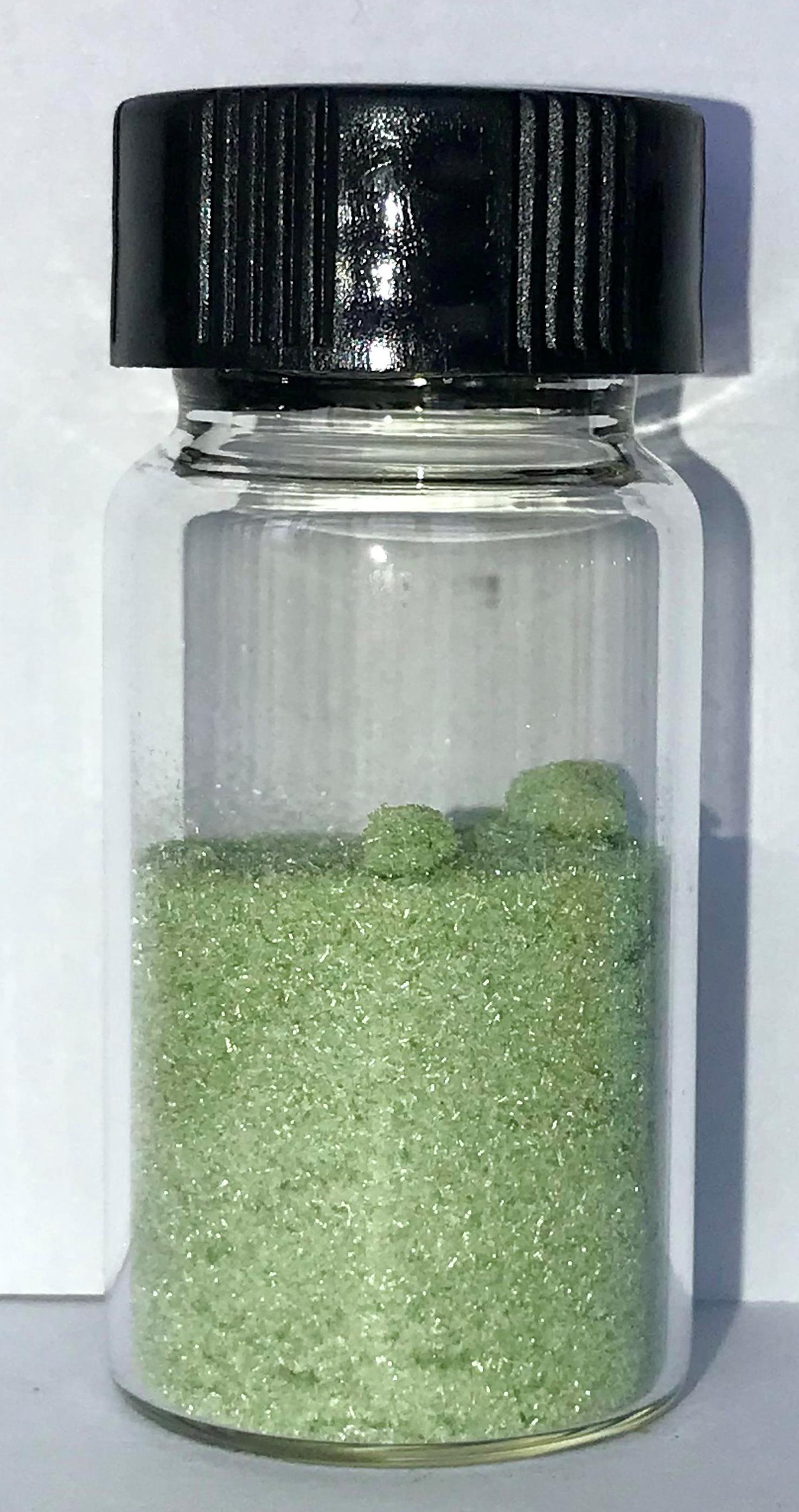

Трис(ацетилацетонато)железо (III) / Tris(acetylacetonato)Iron(III)

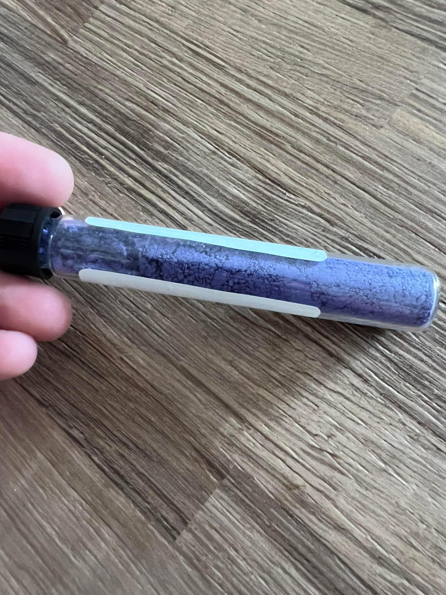

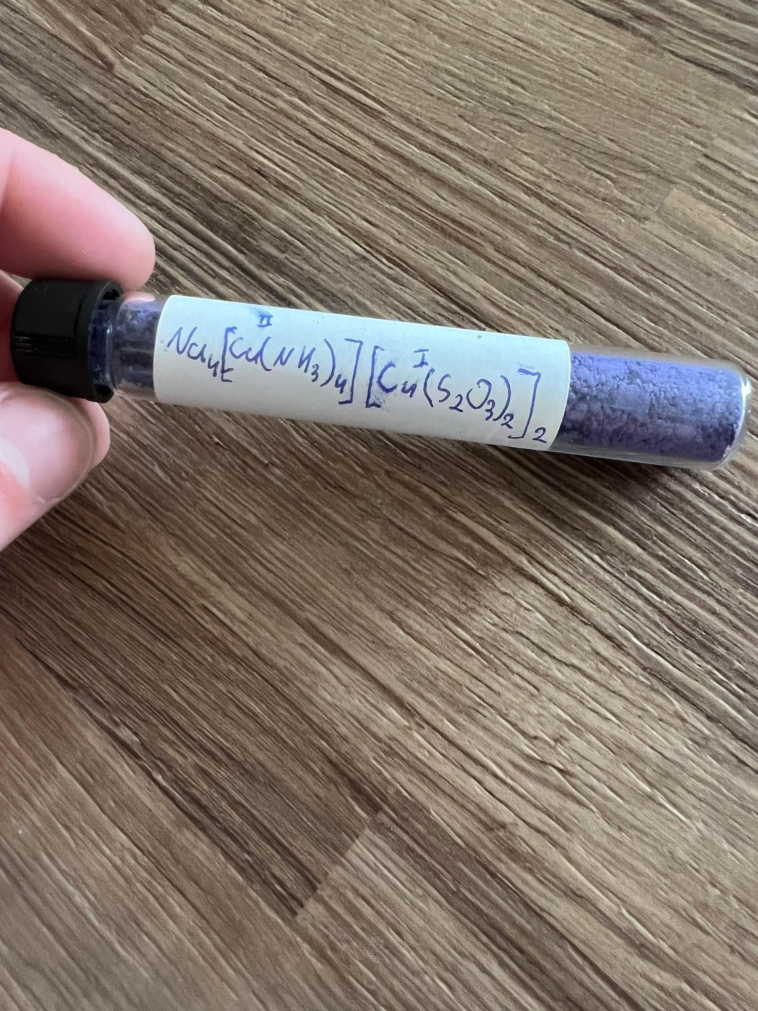

copper complex where canion contains copper-2 and anion contains copper-1.
283818663_991816568204059_8982558521810355005_n.jpg [ 482.71 KiB | Viewed 24611 times ]
282245955_1083962769132474_1271720101391709805_n.jpg [ 471.4 KiB | Viewed 24611 times ]

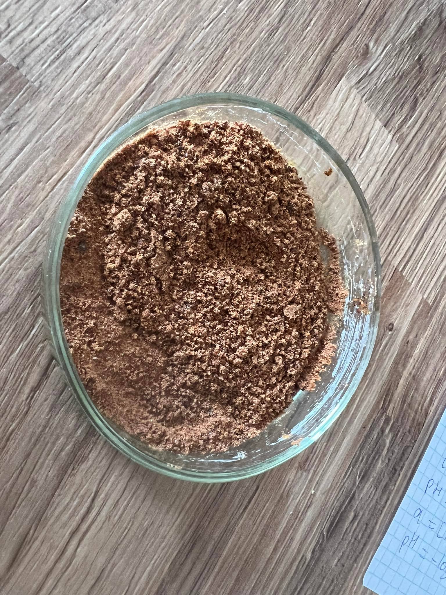

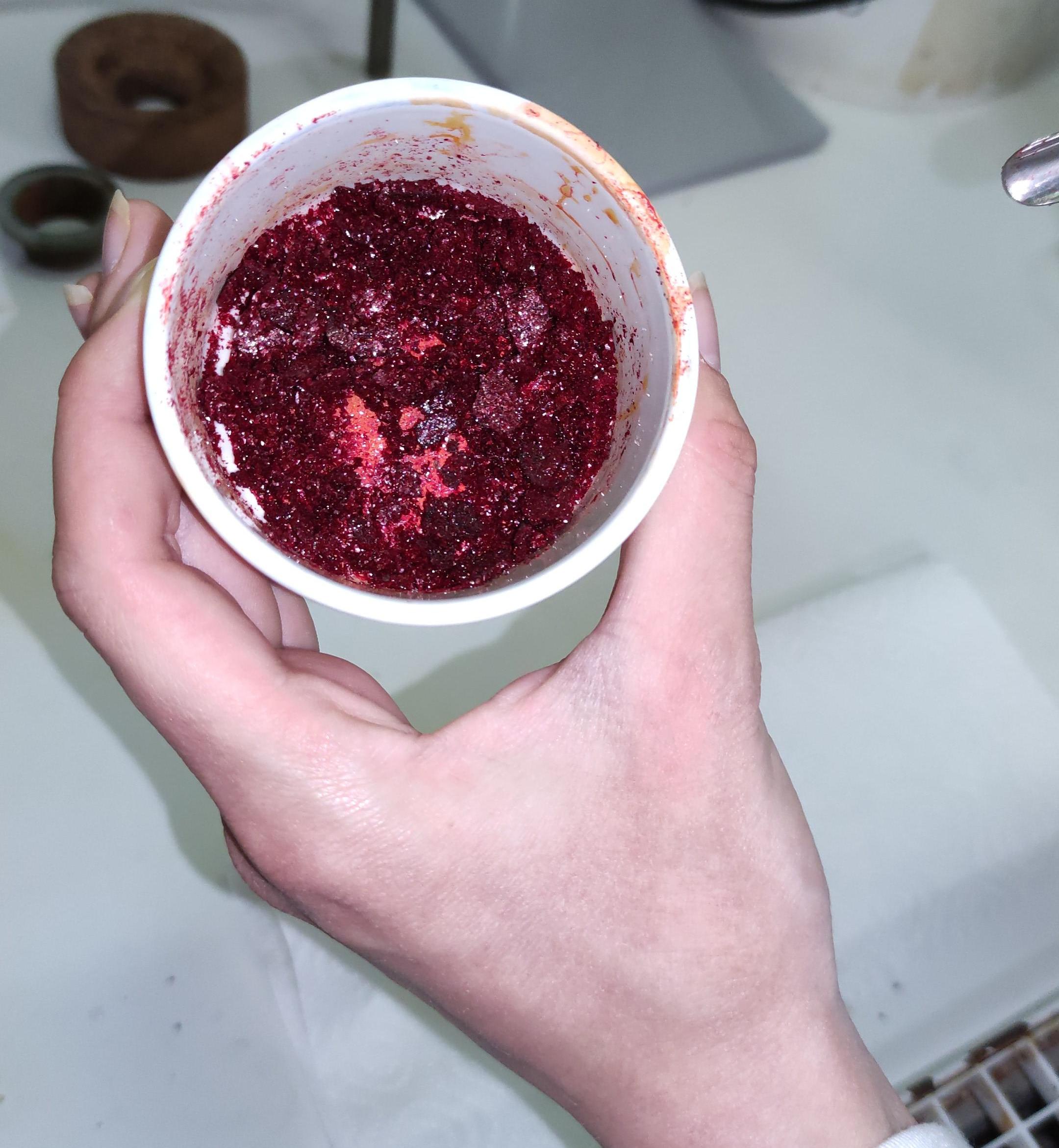

2,4-Дихлорфеноксиацетат кобальта(II), Co(C8H5O3Cl2)2·nH2O / Cobalt(II) 2,4-Dichlorophenoxyacetate, Co(C8H5O3Cl2)2·nH2O

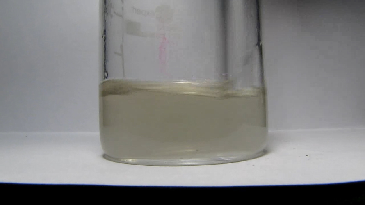

Мне стало интересно, какая там реакция с формальдегидом?

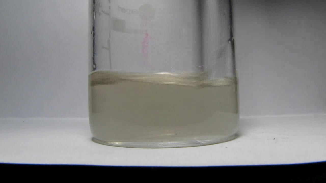

Раствор жёлтой кровяной соли, близкий к насыщенному (около 0,7 M) у меня хранился много лет в аптечном пузырьке бесцветного стекла, заткнутый. За эти годы его рН стал 11,6, раствор помутнел и поверхность стекла изнутри тоже. Кстати, свежеприготовленный раствор ЖКС имеет рН, близкий к нейтральному (возможно - другая партия реактива).
Профильтровал.
Смешал по 10 мл этого раствора и формалина 37 процентного, заведомый избыток формальдегида (рН=3). рН стал 6,6. Сначала никаких изменений не наблюдалось. Через несколько часов раствор стал мутнеть. Затем осадок выпал на дно, сначала светлый. Через несколько дней осадок побурел. Скорее всего гидроксид железа окисляется кислородом воздуха с двухвалентного до трёхвалентного и не спасает даже восстановительная среда формальдегида. рН стал 10,2. Нагревать пока не пробовал. Проба раствора даёт характерное тёмно-синее окрашивание с хлорным железом, т.е. значительная часть ферроцианида не прореагировала с избытком формальдегида.
На кемпорте подсказали, что цианид с формальдегидом даёт простейший циангидрин (как его обнаружить?).
От себя добавлю, что при связывании внутрисферного цианида рН должен расти, при этом дополнительно может идти реакция Канниццаро.

Я тоже подумал, что кровяные соли находятся в равновесии с MeCN/HCN, которые будут присоединяться к формальдегиду. А в случае a-хлоральдегидов - замещать хлор.
Насчет обнаружения - трудно сказать. Проще всего, видимо, по ИК-спектрам. Характерной реакции на нитрилы я не помню.
 Post subject: Re: Химия комплексных соединений; Хелаты
PostPosted: 21 Dec 2022 23:54
Posts: 7057
Циангидрин должен пахнуть очень характерно горьким миндалем.
