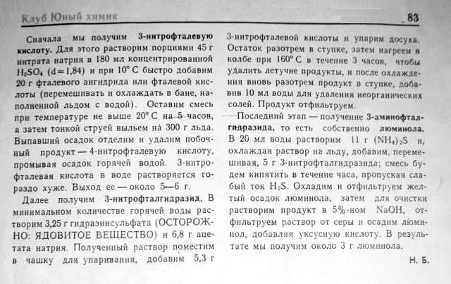

Люминола в продаже я не нашел, есть несколько синтезов по которым можно получить люминол. Они действиетльно очень трудоемкие.
Хотелось бы прежде всего попросить реальный рецепт, по которому проверено получение люминола.
Поскольку в новом выпуске журнала есть опыты с люминолом (а их вариаций в сети миллион), было бы практически интересно посмотреть видео или описание в фотографиях синтеза люминола, вот что надо юным и не таким уж и юным химикам. Я прошу реадактора журнала (который, как я понял, очень любит огонь), поработать над этим вечным вопросом. Тем более, что у вас есть условия для съемки этой работы. Помогите нам - дайте инструкцию.
Я мечтаю найти на страницах вашего журнала оглавление "СИНТЕЗ ЛЮМИНОЛА".
С уважением Евгений!

Условия для съемки есть, но времени синтеза люминола нет. Лично я сейчас разрываюсь между работой экспериментатора, автора и редактора (в частности, вторая и третья работы противоположны по своей сути и трудносовместимы).
Уже после того, как возник вопрос на форуме, я проконсультировался у Александра. Реальная методика синтеза люминола была в журнале Химия и Жизнь средины семидесятых:
File comment: Синтез люминола
Необходимы: фталевая кислота, нитрат, серная кислота, едкий натр, сера, аммиак и гипохлорит.
Получение гидразина хорошо описано в практикуме Карякина и Ангелова. Конечно, синтез требует затрат труда, но я не назвал бы его сложным.

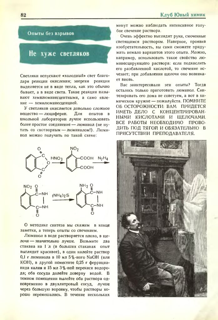

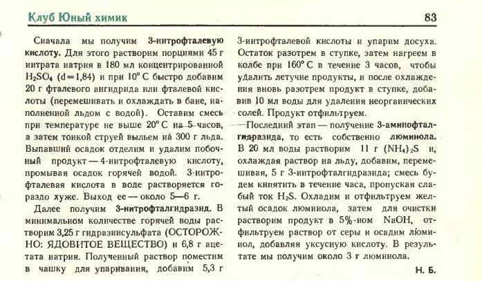

Posts: 69269
Вот упомянутая статья по синтезу люминола полностью:
File comment: Получение люминола
