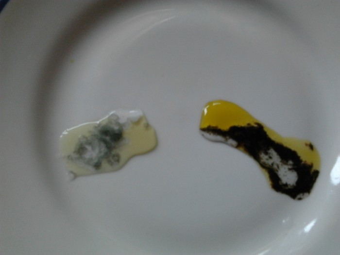

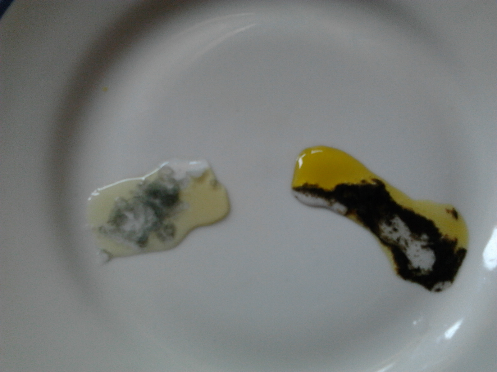

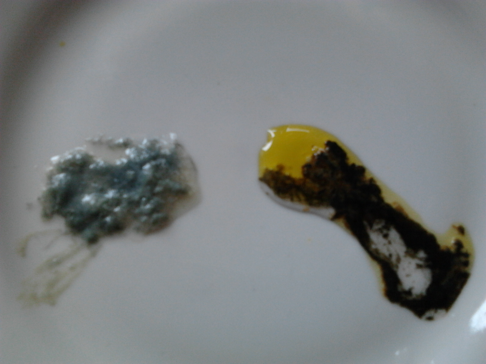

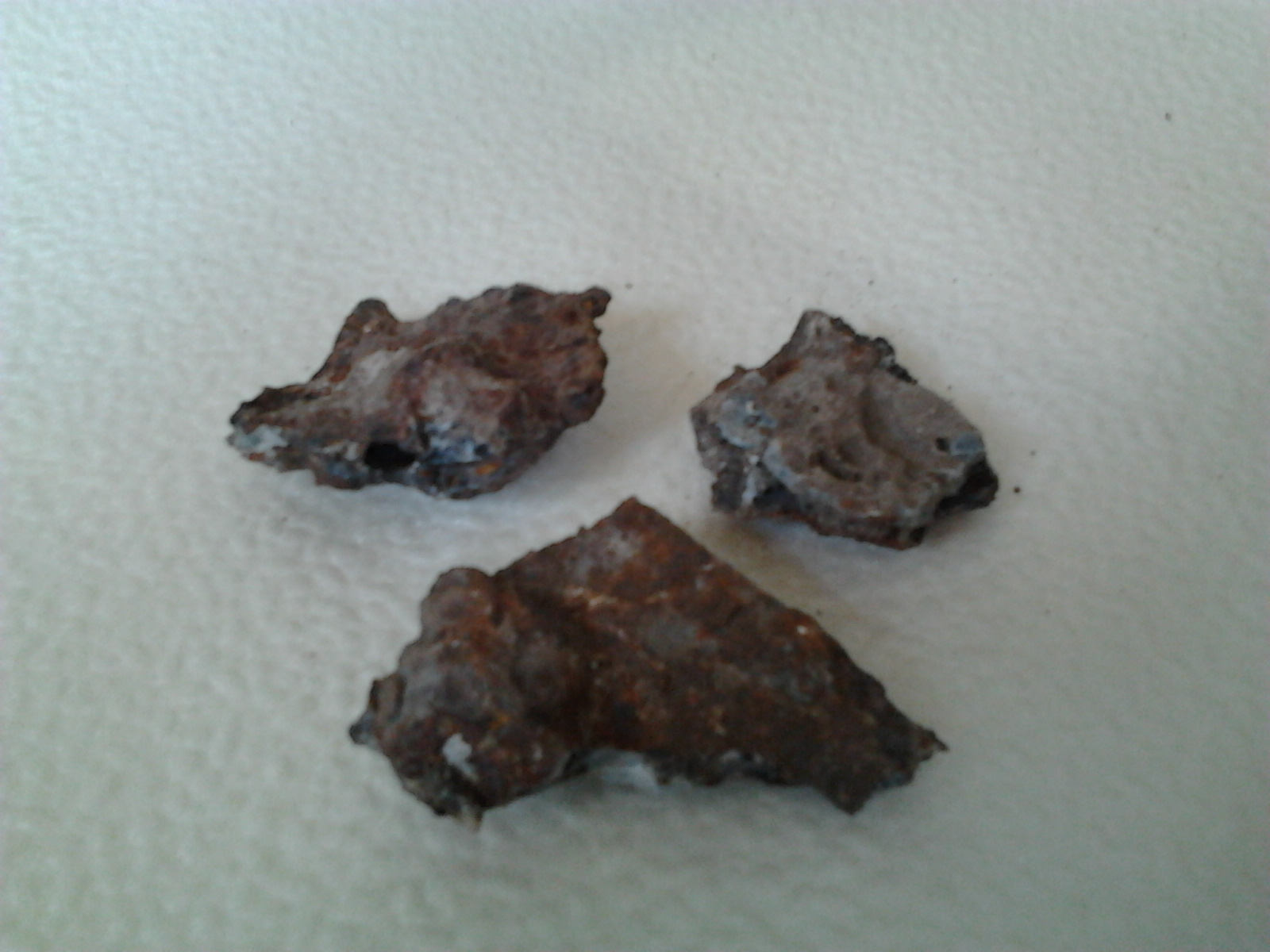

Помогите определить: Что за железку Я подобрал у подвала?
Я подобрал у подвала обыкновенной многоэтажки гнутую пластину 150 х 200 х 15
Внешний вид - чугуний последней степени трухлявости, хотя тяжелый и не ломается в руках. (Подвал же ж)
Дома попытался выровнять молотком - пластина раскололась и теперь имеет вид (фото)
Структура - ржавчина с серебристыми вкраплениям и , соответственно, наоборот.
Препарат был обработан бытовым очистителем "Сантри", вода и соляная кислота, после чего к декантированому раствору добавлен опять же бытовой "Крот", то есть едкий натр.
При обработке кислотой кроме кислотного удушливого аромата явственно чувствовался запах сероводорода.
В результате Я получил совсем не то, что ожидал. :ai:
На следующих фото Вы увидите:
Там, где осадок тёмный, бурый - это точно такая же смывка ржавчины теми же препаратами, но со ржавой советской электроплитки.
Осадок же с нашей пластины - серебристо-серо-голубой.
Внимание, вопрос ! Каков может быть состав пластины?

PostPosted: 30 Jul 2025 21:44
Posts: 69132
На гидроксид хрома (III) похоже.
Для сталей это типично. Может выделяться еще и фосфин с арсином (еще более неприятный запах и гораздо более высокая токсичность).
Судя по совокупности описанного - сталь со значительным содержанием хрома. Как вариант - нихром или аналогичные сплавы.
