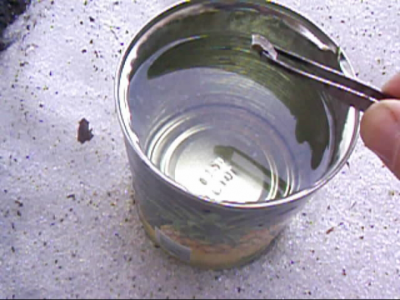

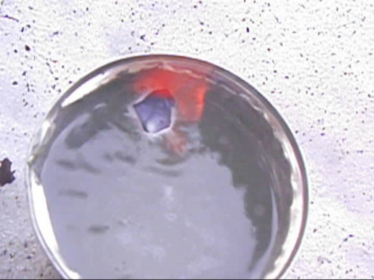

Водород при реакции натрия с водой (небольшие кусочки) обычно не воспламеняется. Однако если поджечь его, горение продолжается довольно долго и опыт выглядит более красиво. Опыты проводились в консервной банке, конечно, не очень эстетично, но не надо потом мыть посуду от следов керосина.
Вот ролик этого опыта

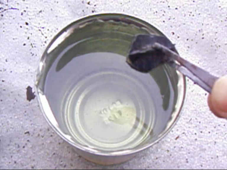

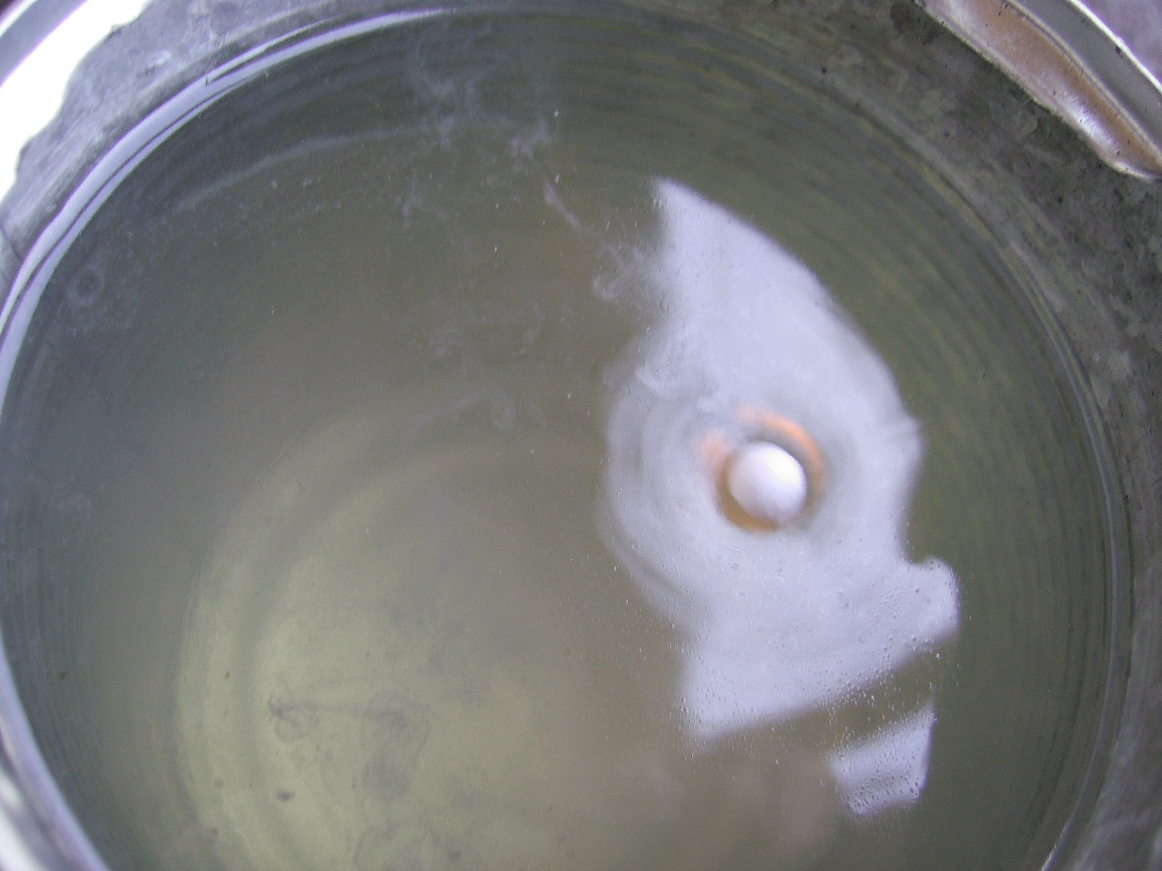

Реакция лития с водой.
Литий реагирует с водой спокойно, даже если использовать большие куски. Он лишь с шипением "растворяется". При этом образуется аэрозоль щёлочи, раздражающий дыхательные пути. Однажды я "позаимствовал" из банки с надписью "натрий" пару кусков, оказавшихся литием. Банка была узкая и куски не плавали, по внешнему виду определять металлы я тогда не умел. Вечером был удивлён бросив кусочек в лужу и не увидев характерной вспышки и "взрыва" натрия.
Если использовать крупные кусочки можно поджечь выделяющийся водород, однако горение его неустойчивое, в отличие от натрия. Фотоаппарат несколько искажает цвета.
Вот ролик опыта
P.S. Этот опыт можно проводить в другом варианте, в пробирку с водой бросают небольшой кусочек лития, закрывают пробкой с газоотводной трубкой и через некоторое время поджигают выделяющийся водород. Пламя "окрашивается" из-за аэрозоля гидрооксида лития.

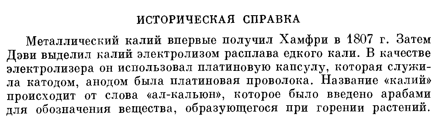

Вот фрагмент книги Рипан Четяну Неорганическая химия т 1
Кто такой Хамфри? Или это просто опечатка переводчика?
PostPosted: 21 Mar 2011 19:24
Joined: 26 Feb 2011 23:31
Posts: 411
Транскрипция просто разная :ap:
Humphry Davy я как человек с незнанием английского языка именно так бы и прочитал, Хамфри, хотя всегда исполюзовал именно Гемфри
PostPosted: 21 Mar 2011 19:28
Posts: 69242
Имя Дэви действительно переводят как Гемфри, Хамфри или Хемфри, правда было бы не грех указать и фамилию.
