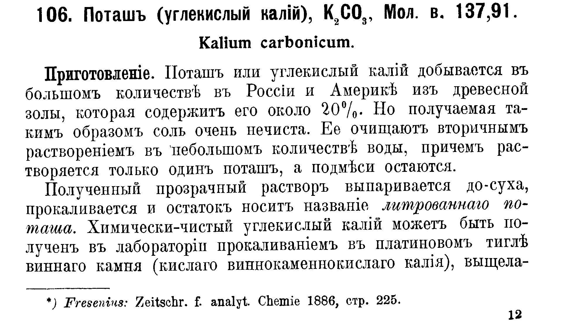

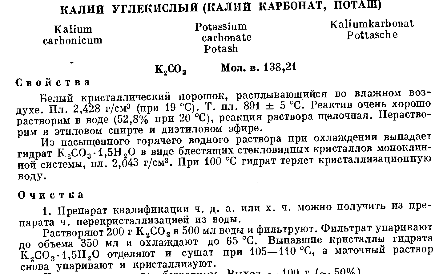

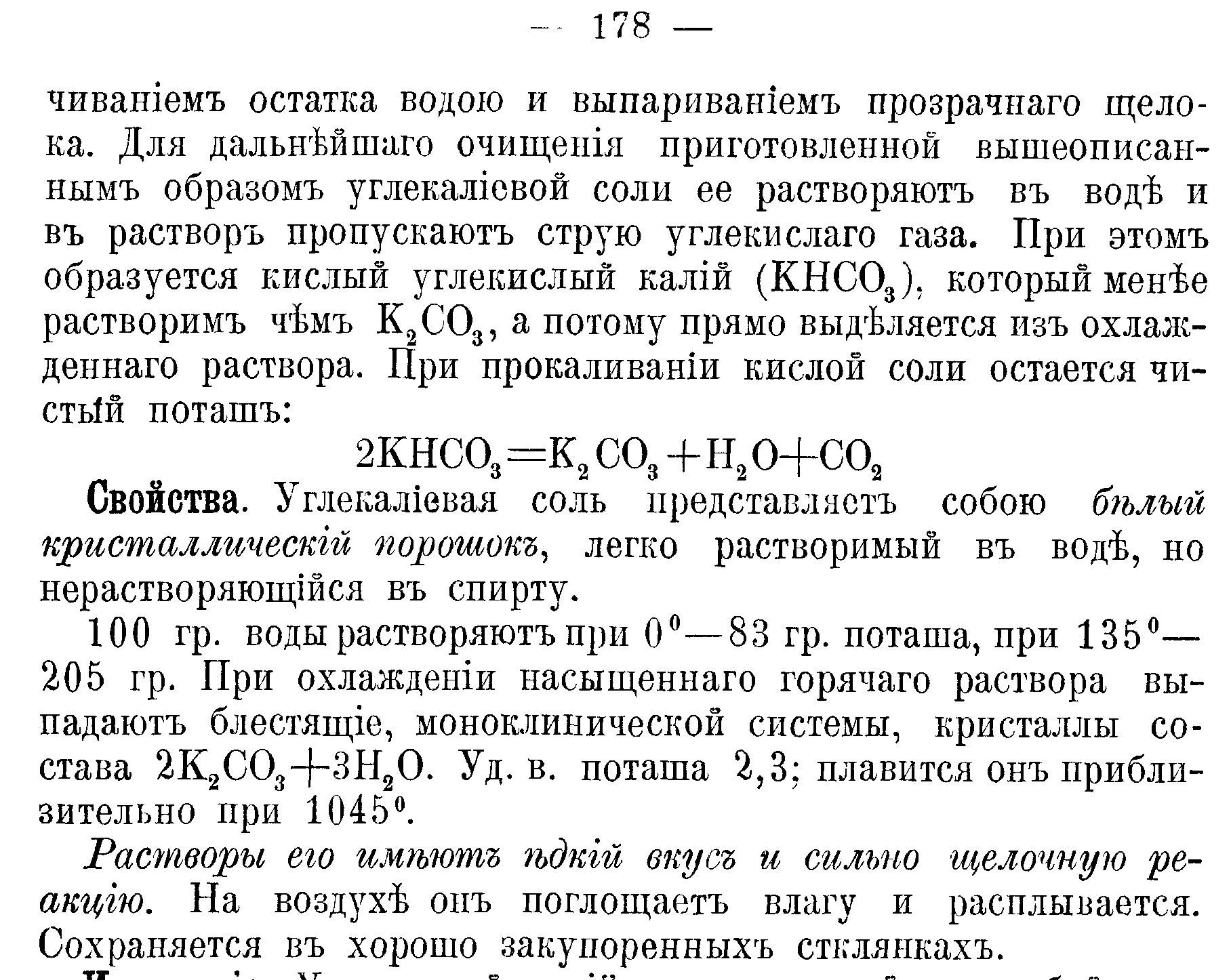

Только что залил золу водой, поставил в микроволновку, и дал постоять 20 минут, отфильтровал, полученую жёлтую жидкость поставил выпариваться. Как лучше: выпаривать до конца, или упарить, дать остыть и собрать выпавшие кристаллы?

По данным Брокгауза прокалённый сырой поташ, полученный выщелачиванием золы водой (несколько раз), содержит 72-78% карбоната калия. Исходная зола содержит около 20 %.
Вот из руководства Карякина, о перекристаллизации поташа
Это из дореволюционного руководства Химические реактивы
Вроде бы не следует выпаривать досуха. Я не получал поташ из золы, так что подробностей не знаю.

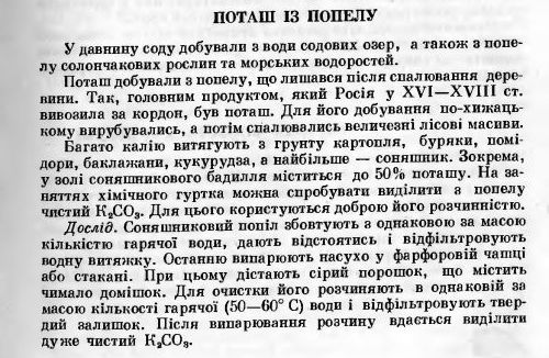

В книге Василега Занимательная химия viewtopic.php?p=1497#p1497 описано получение поташа из золы подсолнуха:
(текст на украинском, но надеюсь он будет понятен).

Ничего не получается. Удаётся собрать лишь малые количества грязного карбоната калия. Может быть лучше обменной реакцией соды с калиевой солью?

Чтобы получить достаточно поташа, нужно много пепла.
Насчет обменной реакции - нужно смотреть растворимости веществ (карбонатов калия и натрия, хлоридов калия и натрия).
