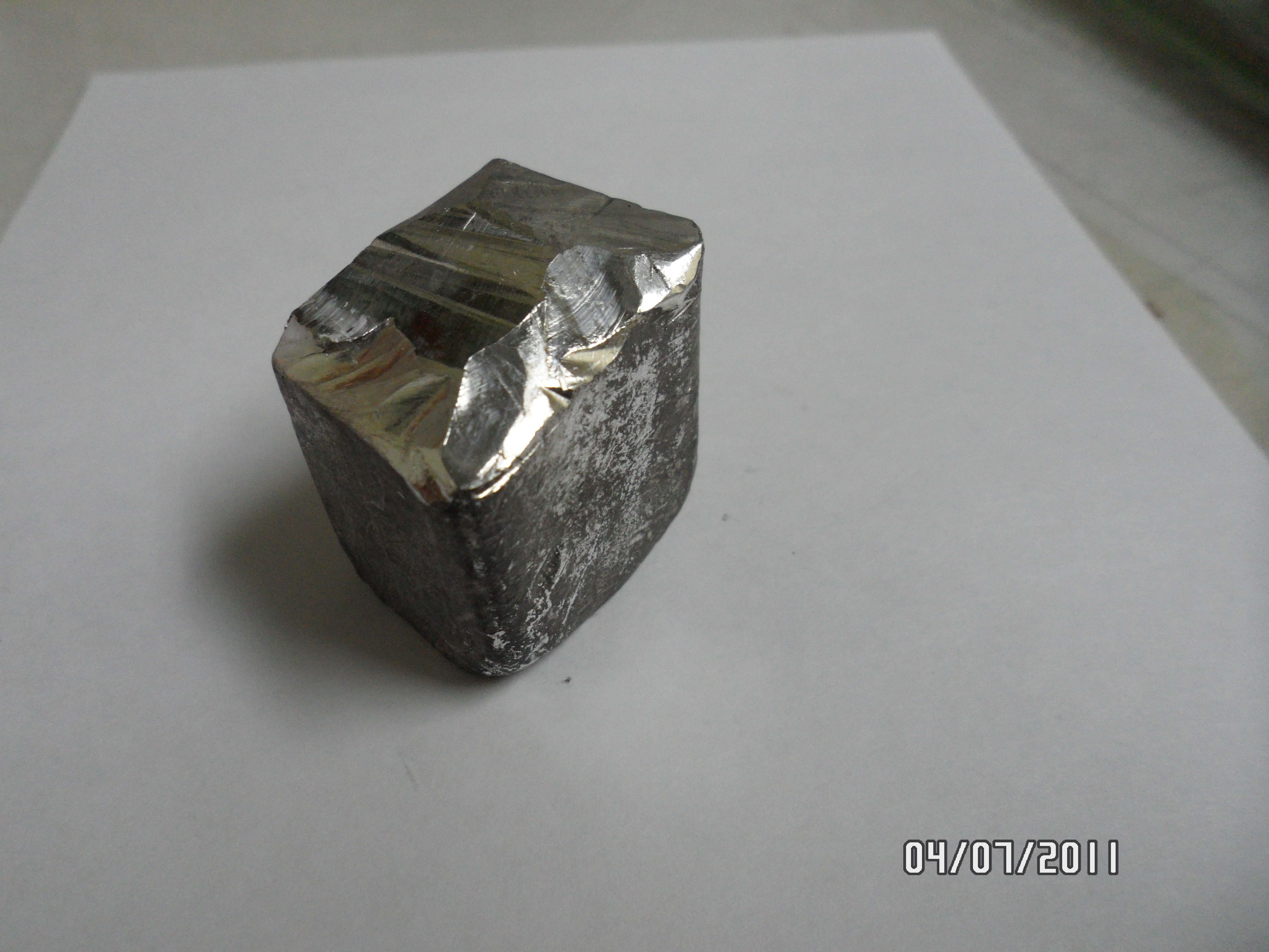

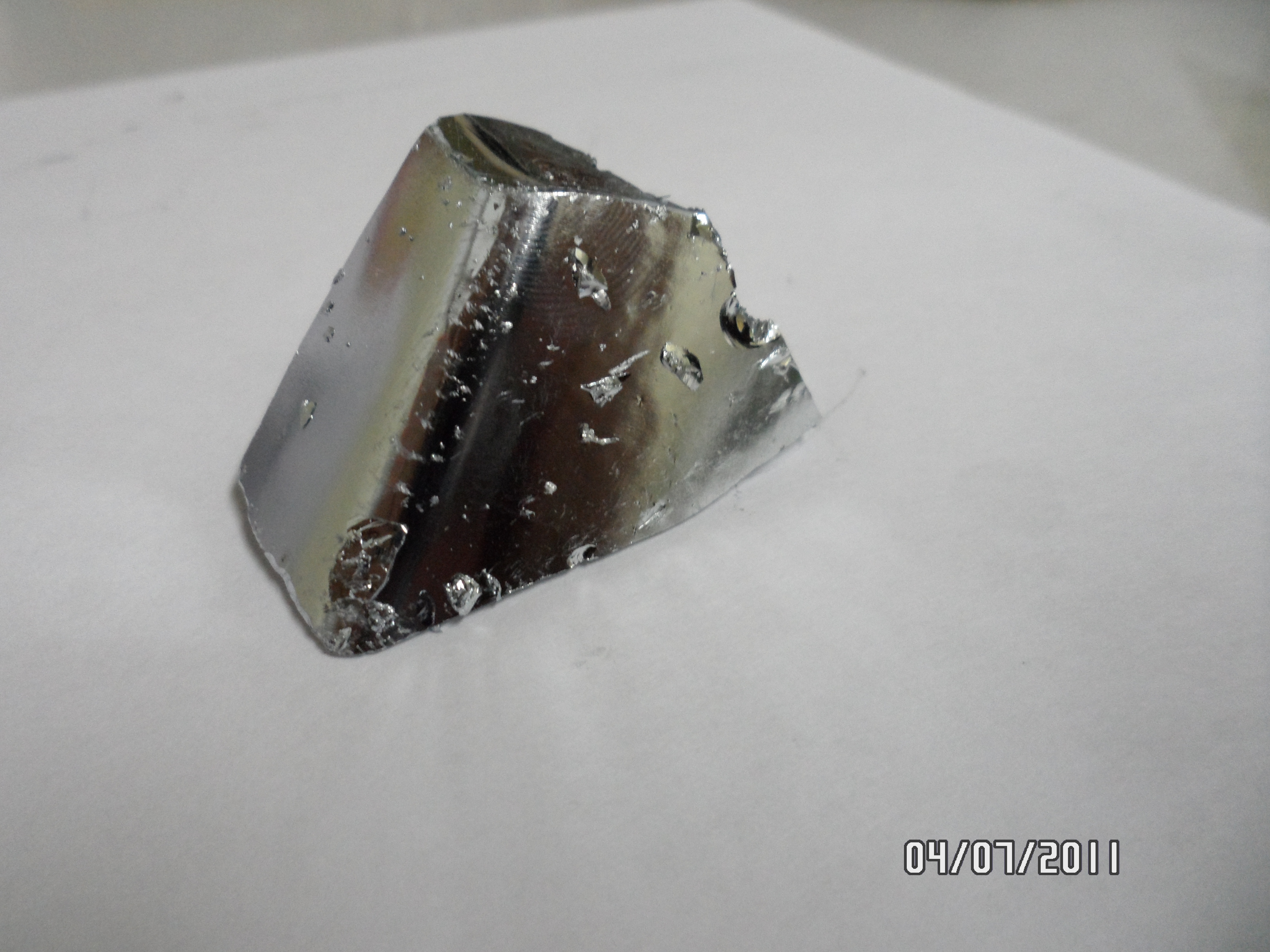

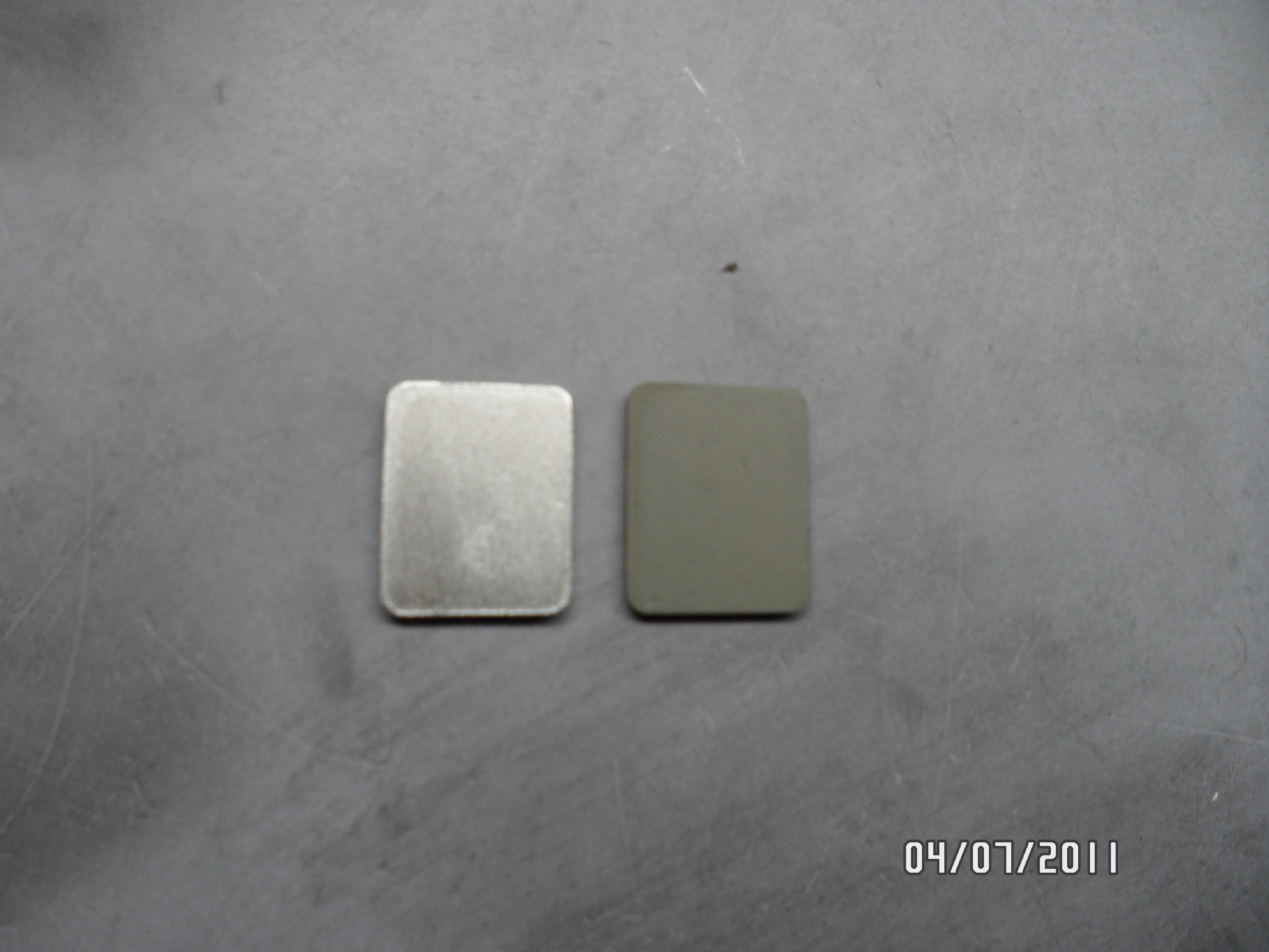

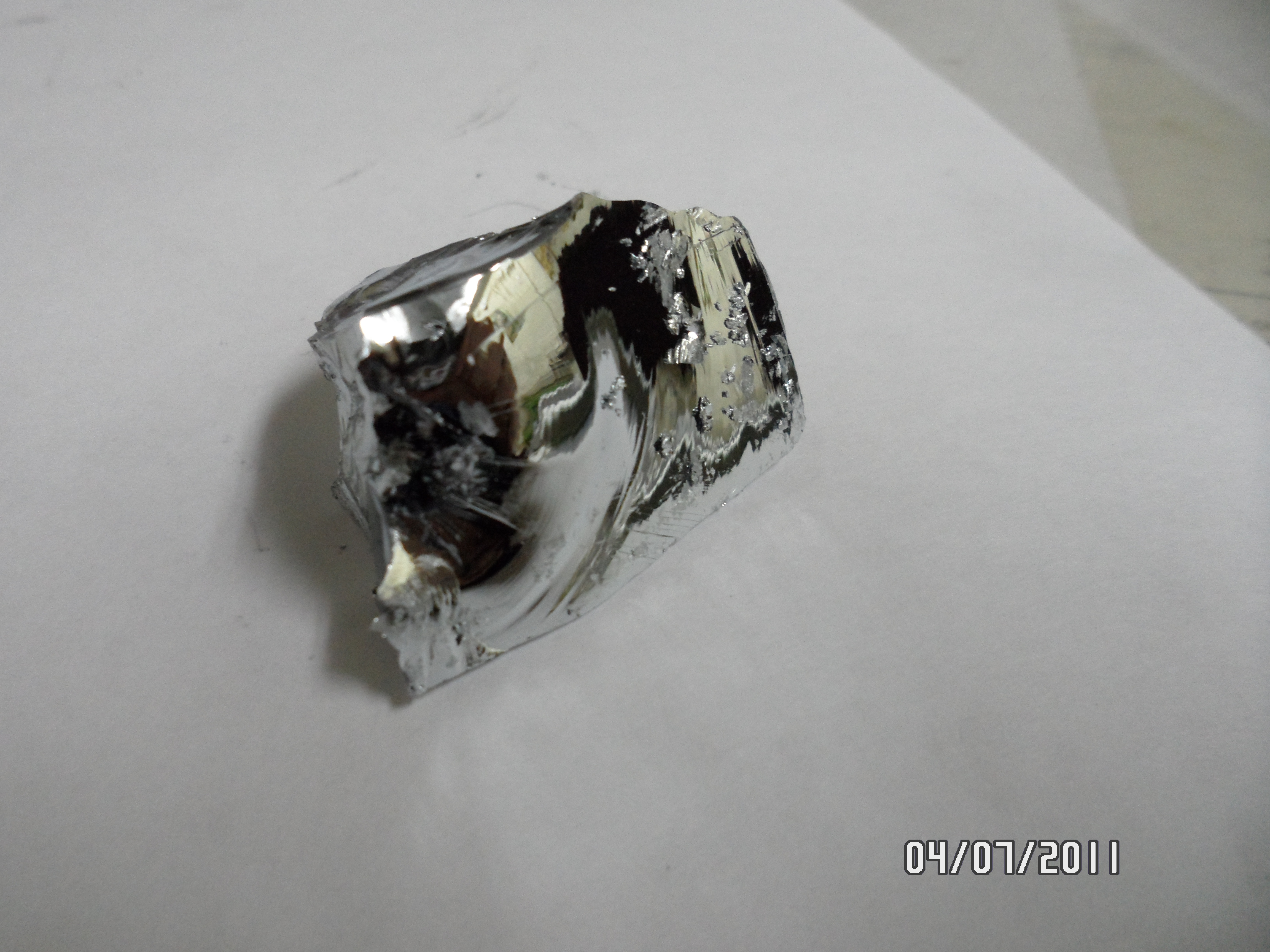

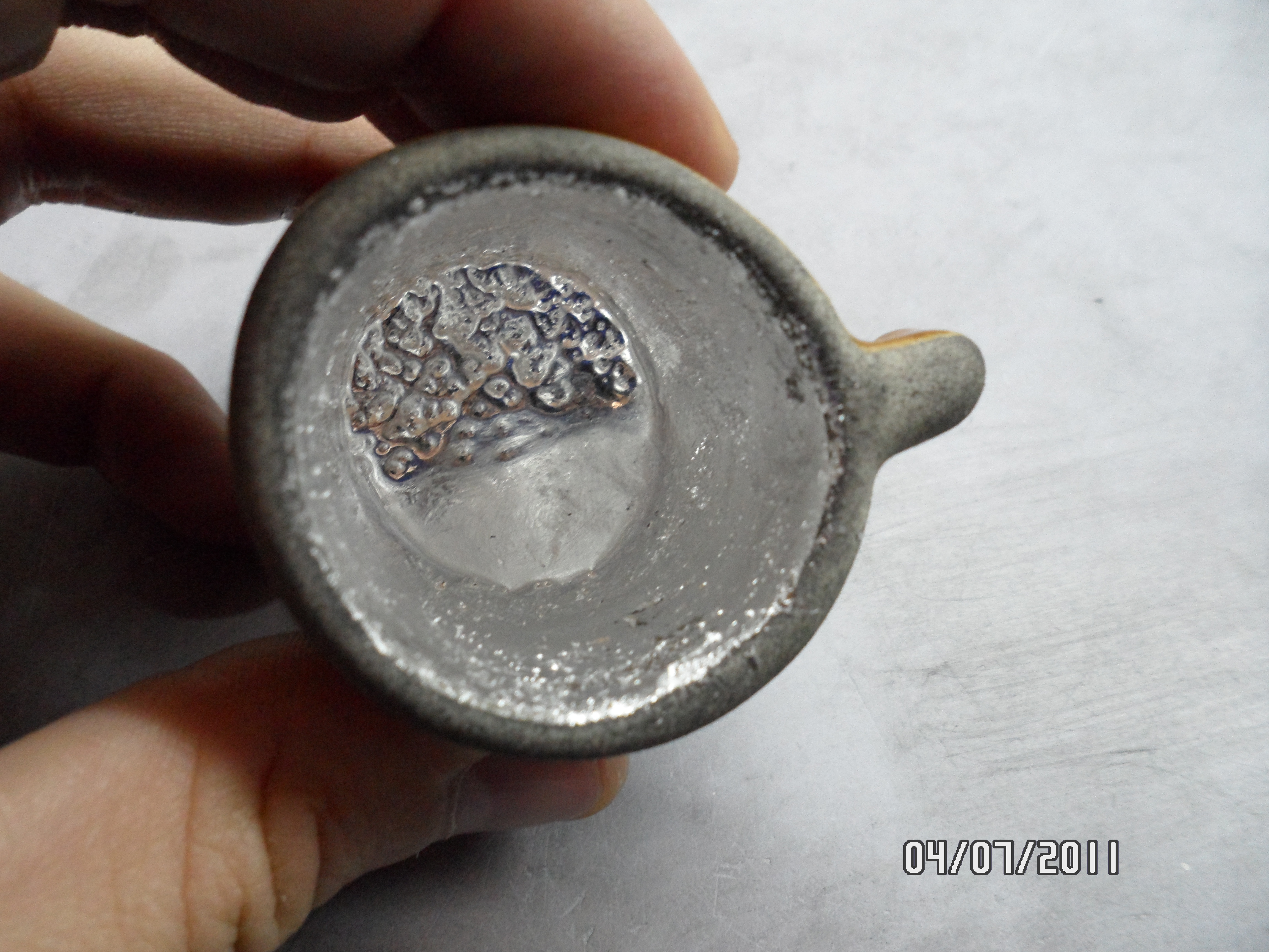

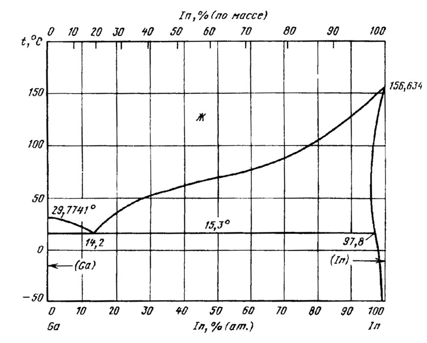

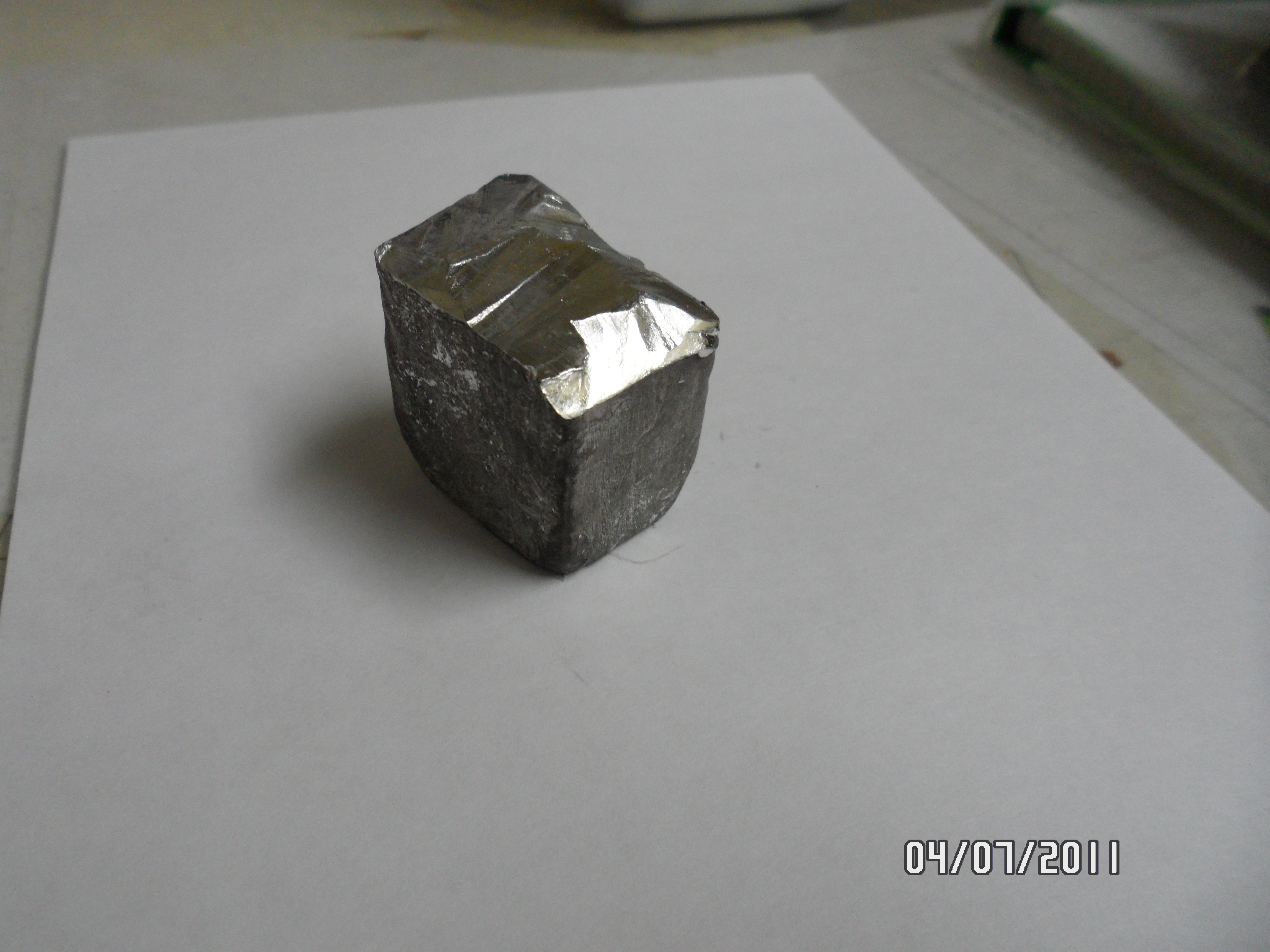

Добрый день. Выражаю свою благодарность людям участвовавшим в создании сайта, жаль, что такого не было в мои школьные и университетские годы.
В начале данной теме был разговор про индий и галлий в связи с чем захотел поделится.
У нас данный сплав используется в качестве электродов при нанесении на керамику на основе титаната бария( при выходе отпрессованных заготовок из печи обжига, выборочно проводится нанесение сплава для определения параметров (сопротивление) и при необходимости по полученным данным можно откорректировать цикл толкания печи.) Только есть один минус - проблема снятия данного сплава, чтобы не отправлять годную продукцию в брак, т.к. после обжига на керамику наносят сначала сплав Ni\Cr, а затем серебряную пасту.
Если у кого-либо возникнут идеи или вопросы пишите.

 Post subject: Re: Химия и Химики №5 (2011)
PostPosted: 05 Jul 2011 17:33
Posts: 69212
Спасибо за отзыв и фотографии.
Есть ли у вас возможность заснять действие этого сплава на алюминий (резкое изменение механический свойств и реакция алюминия с водой аналогично амальгаме)? Думаю, что сплав будет вести себя по отношению к алюминию аналогично чистому галлию.
PostPosted: 05 Jul 2011 18:35
Joined: 01 Jul 2011 15:32
Posts: 17
Location: Minsk
Возможность есть и в ближайшее время попробую. я правда ограничен малым количеством сплава. а чем так интересен сплав алюминия с галлием? напишите, пожалуйста свои идеи как лучше сделать.
