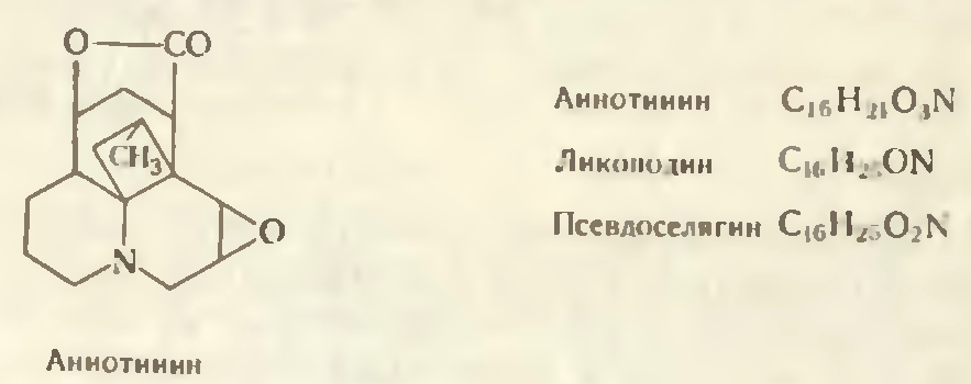

PostPosted: 09 Aug 2011 19:22
а то, о чём пишете вы [ to upsidesium ] – это зеленые части ( ''трава'' ) плауна баранца или баранца обыкновенного ( Lycopodium selago L).
Не совсем. Я имел ввиду алкалоиды ликоподин и аннотинин которые получают из баранца обыкновенного (но как правило используют отвар из травы).
Просто не заметил "подвох".
