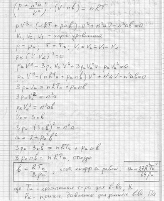

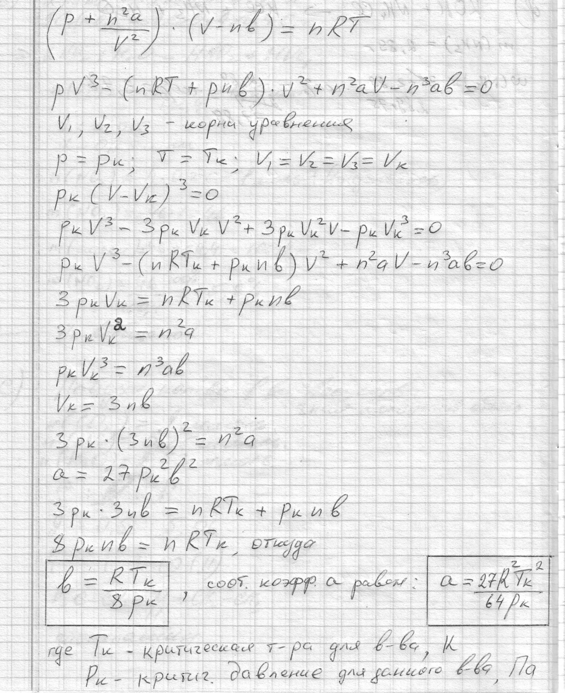

upsidesium, спасибо! Если не сложно, у меня тут еще задачка есть:
Вычислить давление 1 моль сероводорода при 127°C, находящегося в сосуде вместимостью 500 см³, используя для этих целец уравнения Ван-дер-Ваальса и Менделеева - Клапейрона.
 Post subject: Re: Задача по физ.коллоидной!!
PostPosted: 21 Oct 2011 16:42
Уравнение Менделеева-Клапейрона:
pV = nRT
n = 1 моль
pV = RT
p = RT/V
Уравнение Ван-дер-Ваальса
(p + n2a/V2)*(V - nb) = nRT
Для 1 моль газа:
(p + a/V2)*(V - b) = RT
Уравнение Ван-дер-Ваальса учитывает еще и силы притяжения/отталкивания молекул, поэтому содержит поправочные коэффициенты a и b которые индивидуальны для каждого вещества, но их можно вычислить зная критические температуру и давление для данного вещества (газа):
теперь осталось только:
- найти в справочнике значение критических температуры и давления для сероводорода,
- вычислить значение a и b,
- выразить p из основного уравнения и решить его. ;)
