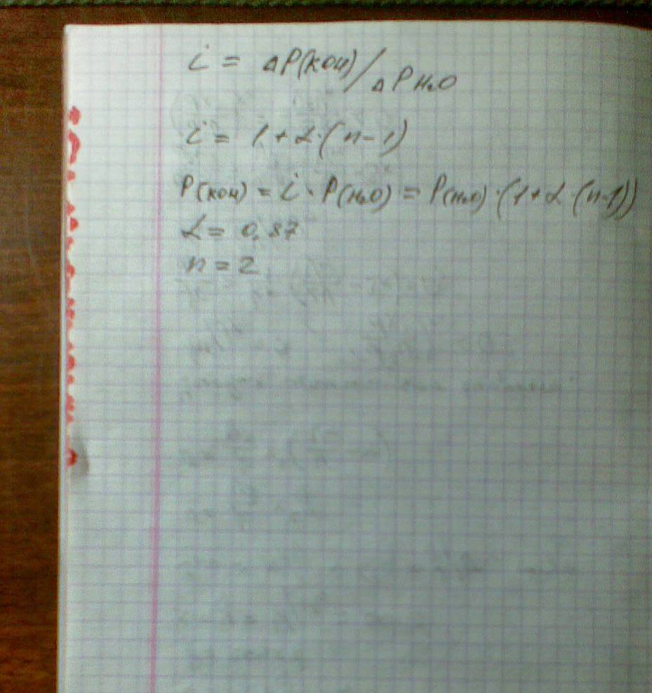

можете подсказать на счет этой задачи Определите давление пара водного раствора гидроксида калия (w = 0,5 %) при 50 °С. Давление пара воды при этой температуре равно 12 334 Па. Кажущаяся степень диссоциации гидроксида калия в этом растворе равна 87 %.
 Post subject: Re: осмотическое давление
PostPosted: 21 Nov 2011 02:44
