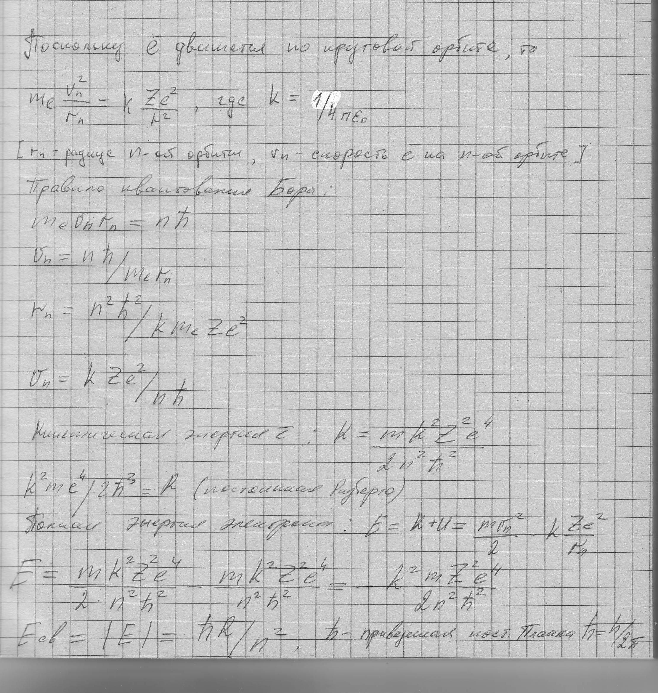

rastishka wrote:
помогите пожалуйста с задачей
вычислить энергию связи электрона с ядром атома n=3
Если Вы школьник, то с Вас будет достаточно:
E = hR/2пn2
[h - постоянная Планка, R - постоянная Ридберга]
Ну а если Вы студент, могут потребовать вывести формулу
